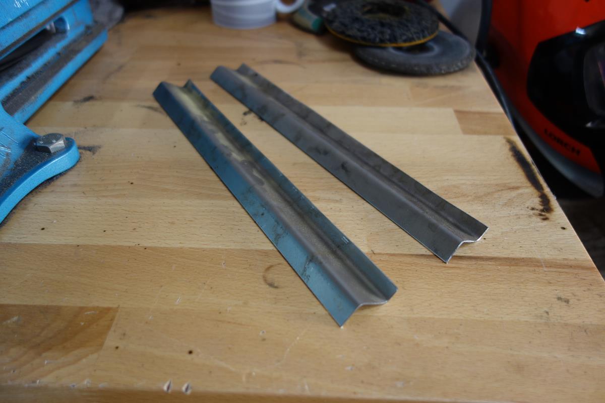

Mit mittlerweile steigender Routine kurz zwei neue Grundbleche gekantet, die möglichst für beide Ecken reichen sollten.
1720
Nach wenigen Minuten sah das ganze dann schon so aus:

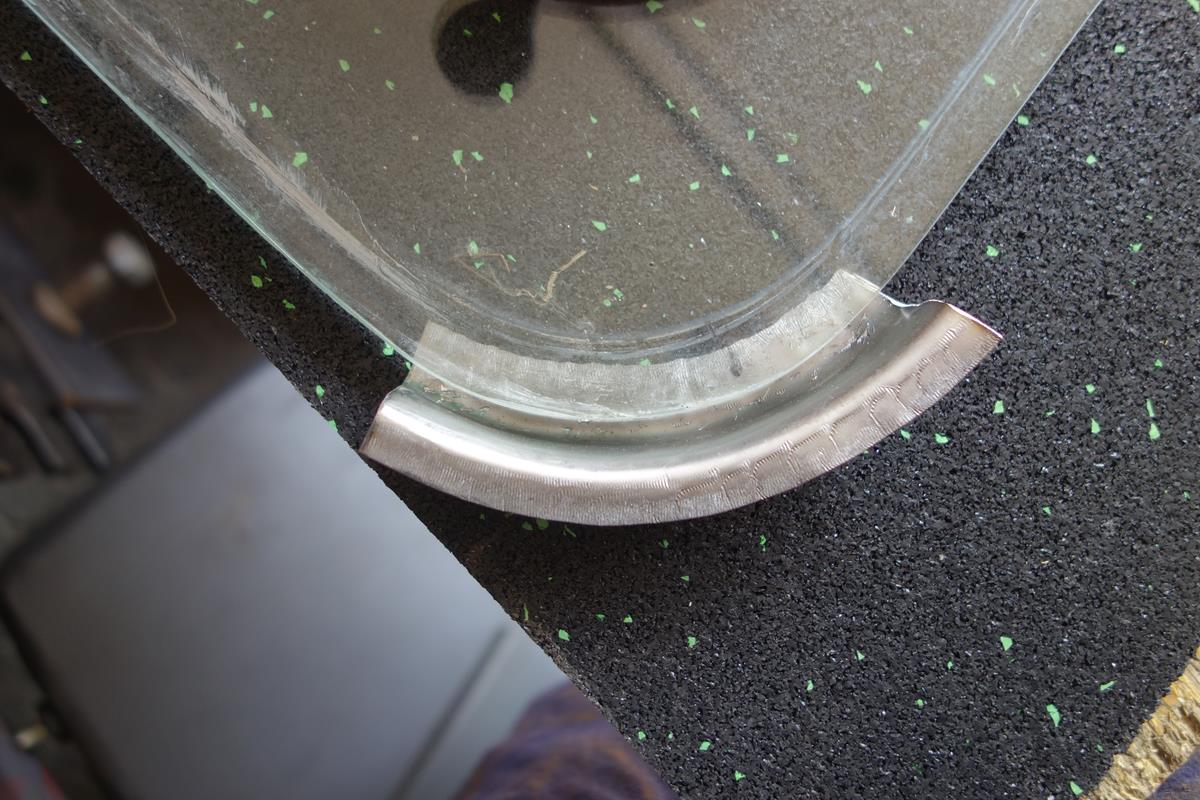

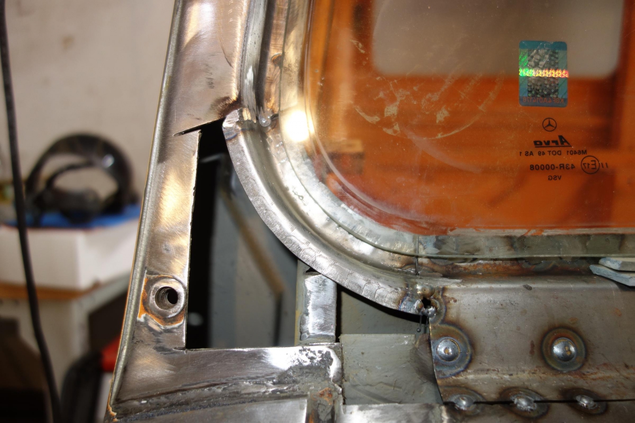

Bevor ich allerdings Tatsachen schaffe, sollte doch noch eine kurze Anprobe an die Frontscheibe erfolgen. Also kurz zum Fahrgestell gedüst und anprobiert.
1724
Da ich mir nicht 100%ig sicher bin, dass das so passt, werde ich mir gleich eine neue Dichtung besorgen und nach dem Einpunkten die Scheibe Probesetzen.

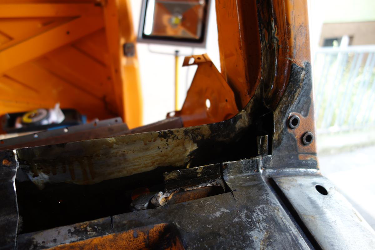

auf geht's zur nächsten Runde! Nachdem meine Grippe nun endlich auskuriert ist, ging es am Scheibenrahmen weiter. Zunächst musste der Hohlraum des unteren Scheibenrahmens gesäubert, mit Silikonentferner gereinigt und anschließend mit Grundierung beschichtet werden. Hier habe ich wieder Brantho Korrux nitrofest verwendet. Die Verarbeitung finde ich echt gut, besonders die schnelle Trocknung.
1745
Anschließend konnte ich beginnen, die vorbereiteten Bleche einzuschweißen. Um einen besseren Lerneffekt und Weiterentwicklung zu erhalten, habe ich mich dazu entschlossen, die Bleche nacheinander komplett fertig einzuschweißen, zu verschleifen und zu verzinnen.

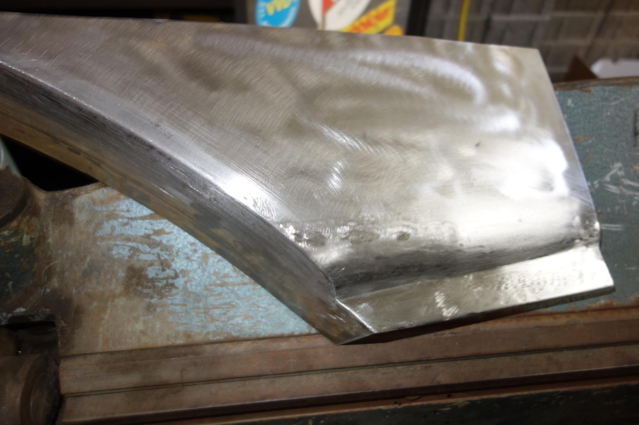

Nach dem Verschleifen des ersten Bleches ging es ans Verzinnen. Hier die aufgetragene Zinnpaste (korrosiv):
1747
Danach konnte ich das Schwemmzinn auftragen, um es anschließend mit dem Holzspatel zu verteilen und zu glätten.
1748
Als dann alles verschliffen war, sah es schon ganz gut aus. Was ich beim Verschleifen gelernt habe ist, dass man beim Glätten mit dem Holzspatel nur soviel Zinn am Blech lassen sollte, wie man tatsächlich benötigt. Grund ist, dass man sonst eine Stunde lang Feilen und Schleifen muss, bis man fertig ist 8)

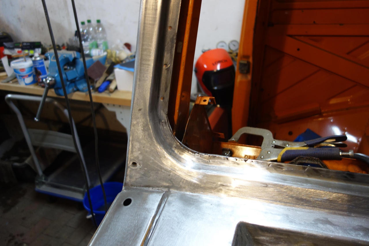

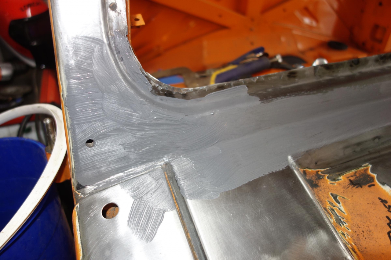

Auch hier war wieder Verzinnen angesagt. Das Verschleifen in der Rundung war nicht ganz einfach. Mit viel Geduld konnte ich eine Rundung herstellen. Ein kleiner Schleifmacken werde ich jedoch spachteln müssen.
1752
Nach dem Grundieren, was jetzt schon wie eine kleine Vorfeier wirkt, weil ein weiterer Teil fertiggestellt ist, sieht das Ganze schon ganz nett aus.

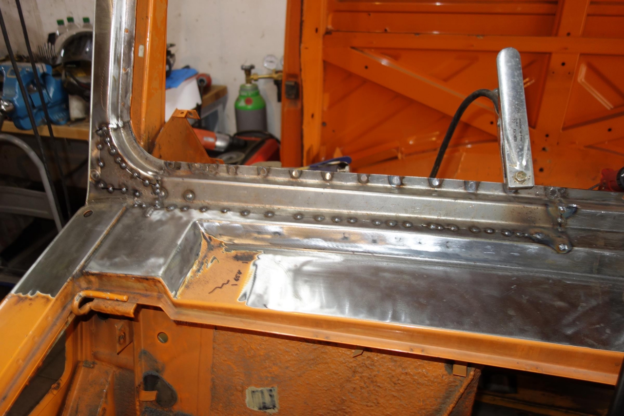

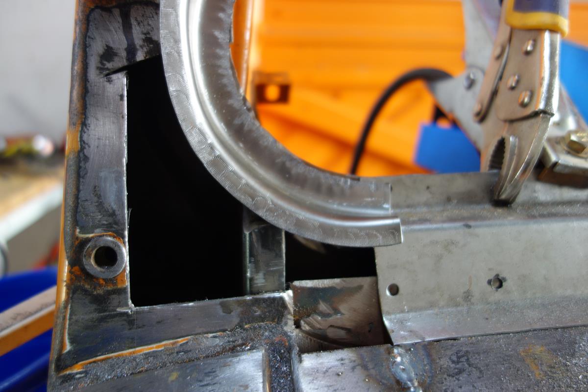

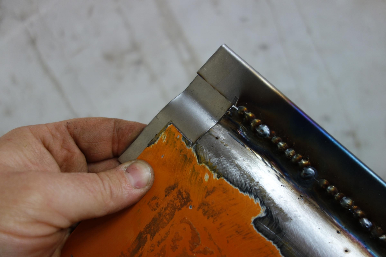

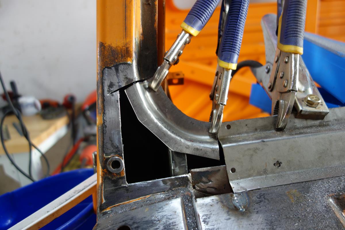

Die vorbereiteten Bleche, die den Scheibenrahmen komplettieren sollten, habe ich eingeheftet, ausgerichtet und grob verschliffen. So konnte ich dann die Frontscheibe probehalber nochmal in die Öffnung einsetzen. Als "Dichtungsersatz" habe ich Gummiunterlagen mit 8 mm auf dem unteren Scheibenrahmen gelegt, auf die die Scheibe aufgestellt wurde. Damit war es dann möglich, den Eckverlauf zur Scheibe zu kontrollieren. Nachdem ich die linke Ecke zweifach gefertigt hatte, bis sie passte, habe ich bei der Rechten ein sehr schönes Ergebnis gleich beim ersten Mal hinbekommen.
1771

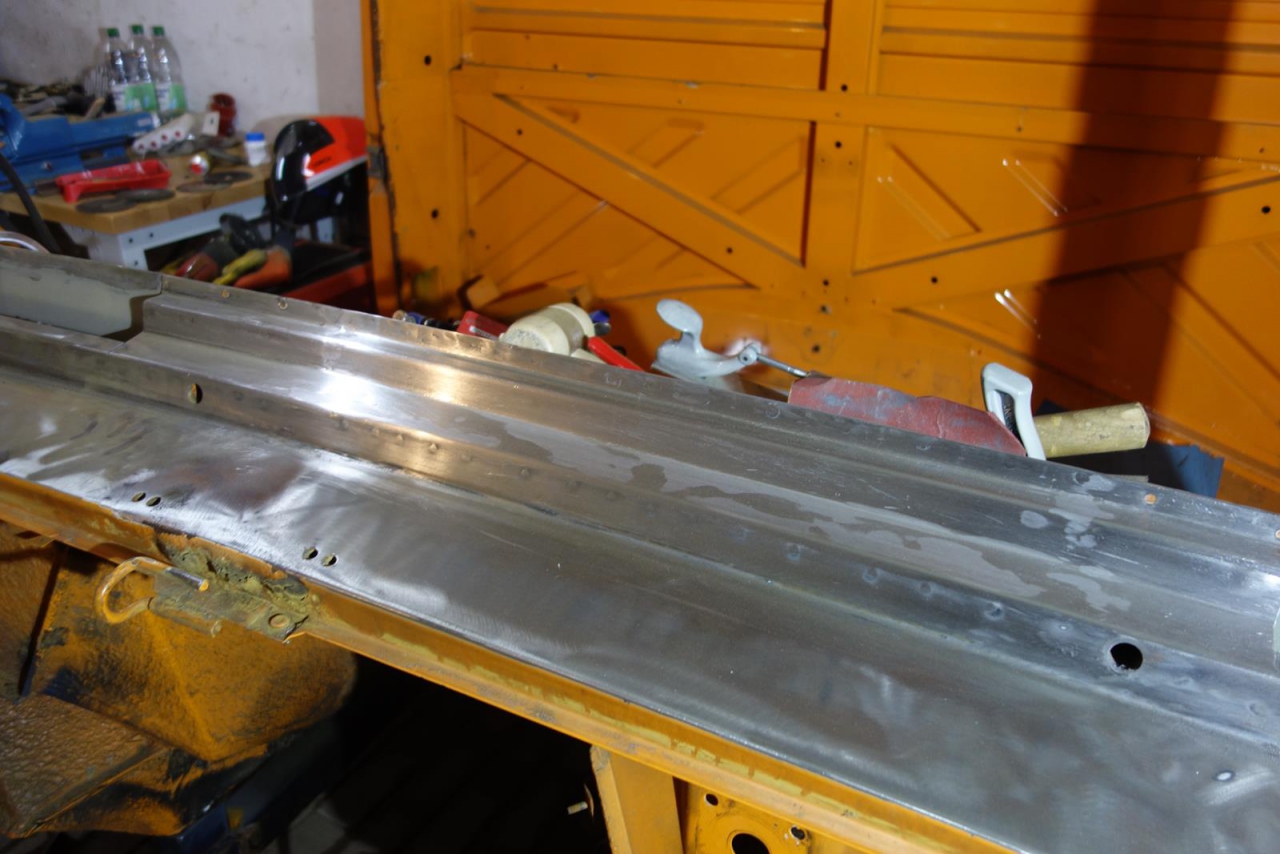

Jetzt musste nur noch das Blech unterhalb der Rundung eingepasst werden. Anschließend noch das komplette Blech heften, bevor es zum Einpunkten ging.
1772
Das Fertigschweißen dauerte diesmal etwas länger, da sich die Schweißnähte doch zu einer größeren Länge summierten.
1773
Dann ging es wieder ans Verschleifen der Schweißnähte, was meine Nachbarn heute sicher etwas nervte. Gefühlt lief die Flex hierfür über eine Stunde, nur unterbrochen durch Wechsel der Verschiedenen Schleifscheiben.

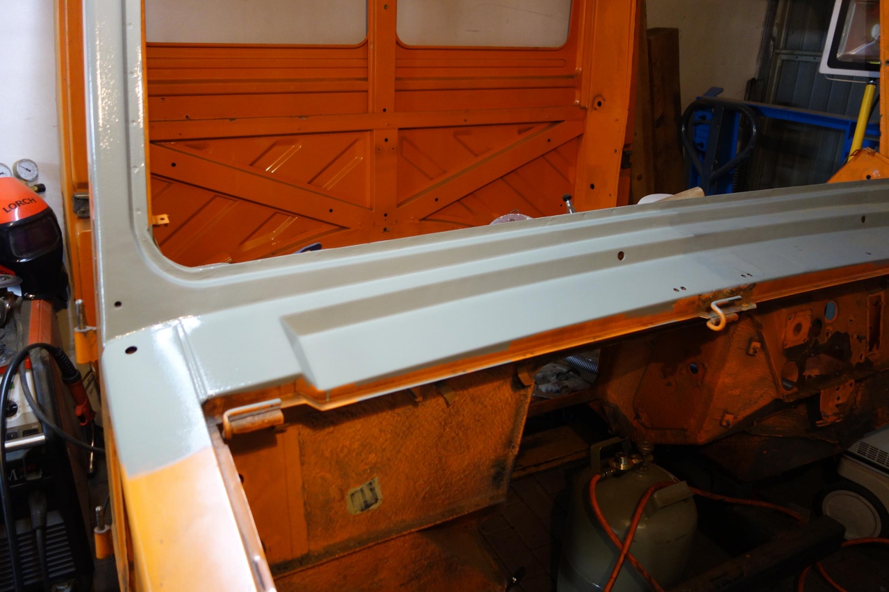

Vor dem Grundieren habe ich alles schön mit Silikonentferner gereinigt, exzessiv die Falze mit leicht verdünnter Grundierung gefüllt und dann in Feierstimmung alles grundiert (Brantho Korrux "nitrofest").
1779
Damit wäre dann die erste große Baustelle erledigt. Insgesamt dürfte ich damit 3-5% vom Gesamtaufwand geschafft haben :shock:

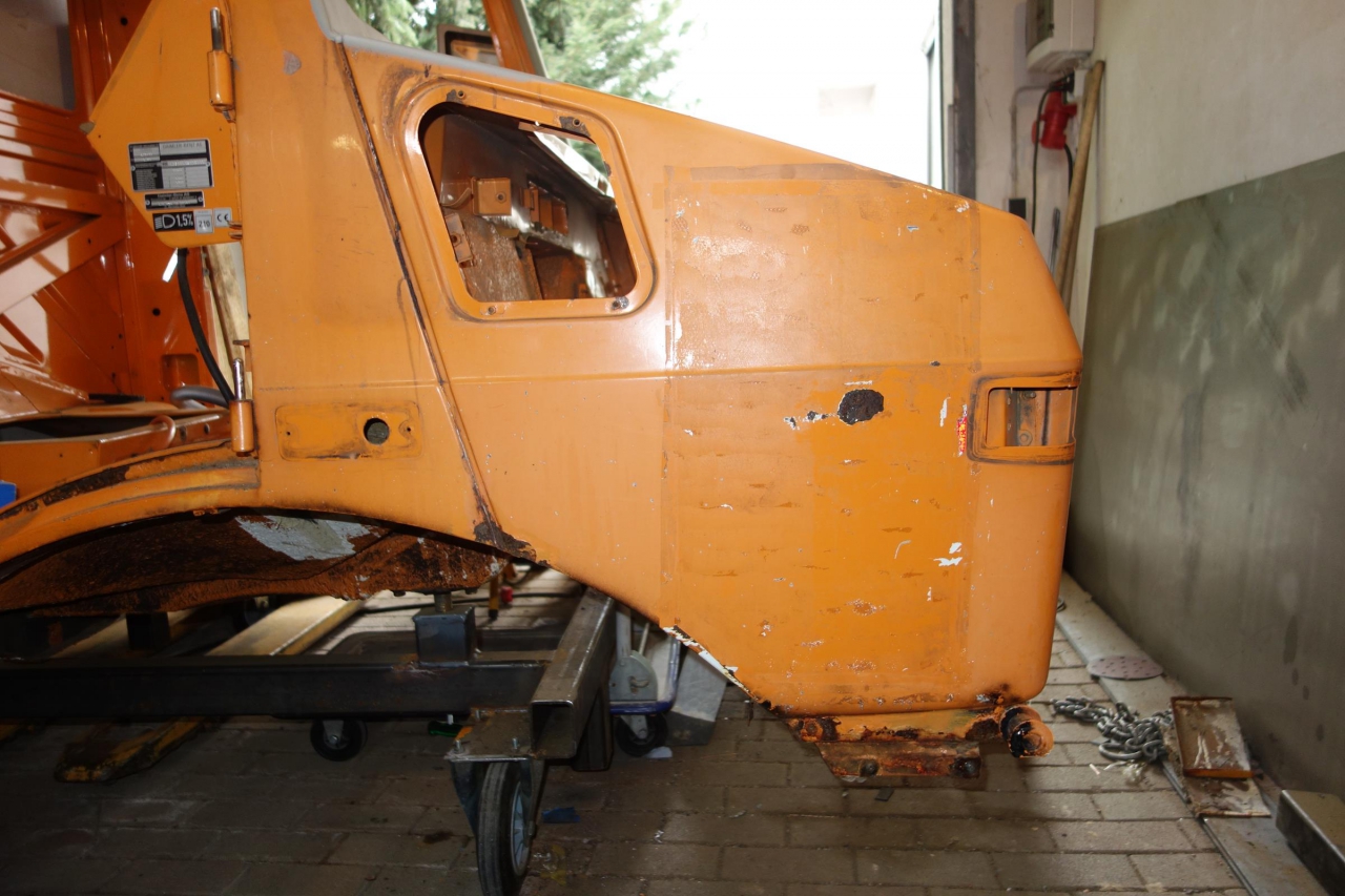

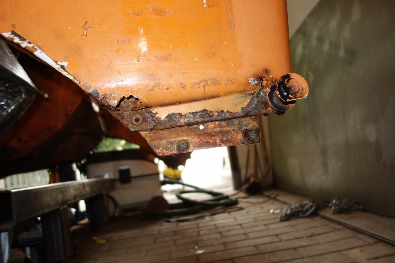

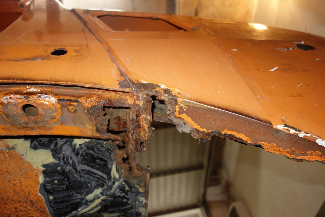

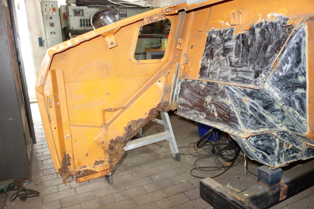

heute ging es wieder ein kleines Stückchen voran. Die aktuelle Baustelle ist nun die rechte Seitenwange/Kotflügel. Zunächst habe ich natürlich den Ausgangszustand für Euch festgehalten. Vielleicht hilft es dem Einen oder Anderen, seine eigenen Baustellen im Voraus besser einschätzen zu können - würde mich freuen!
Die Außenansicht präsentierte sich eigentlich in recht gutem Zustand. Eine oberflächliche Rostmarke mitten auf dem Kotflügel, ein wenig Rost am Übergang zur A-Säule und ganz unten im Bereich des Kipppunktes.
1872

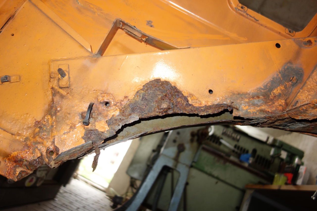

Der Radlauf sah da doch schon etwas mitgenommener aus:
1873

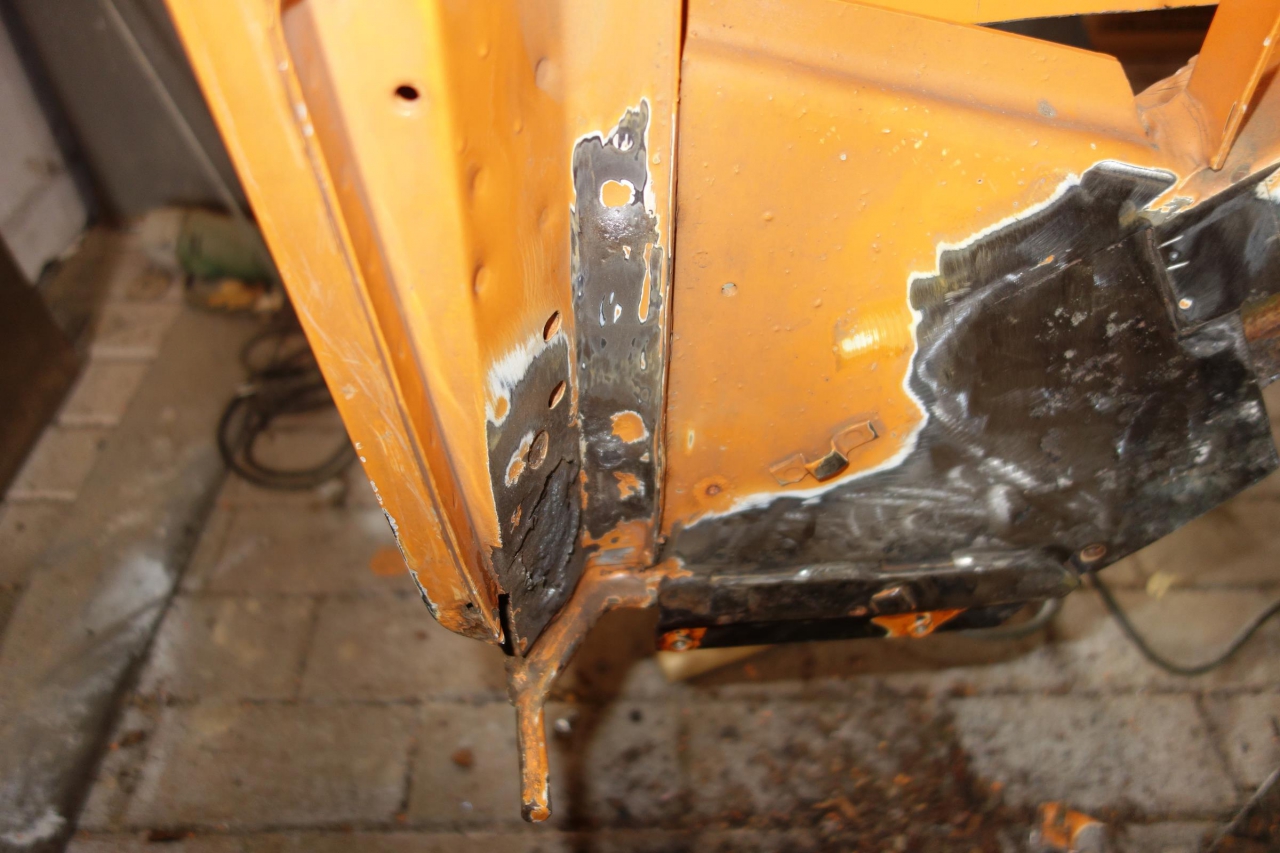

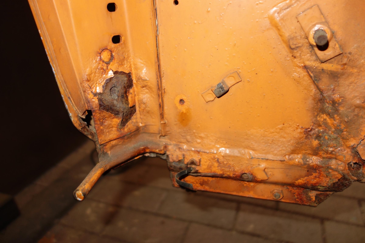

Die Innenseite entsprach auch nicht ganz dem Neuzustand und versprach durch bereits fehlende Falze und Blechteile eine Menge Arbeit.
1874
Der vordere Bereich der Innenseite zeigte sich mit stärkeren Rostblähungen.
1875

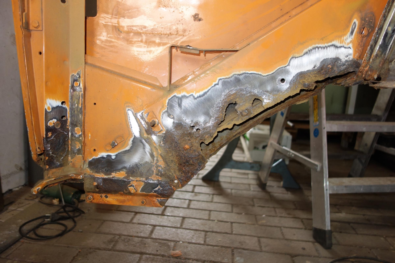

Nach der Bestandsaufnahme war klar, heute komme ich nicht mehr zum Lackieren, die Bleche bekomme ich aber zugerichtet und eingeheftet - dachte ich... :)

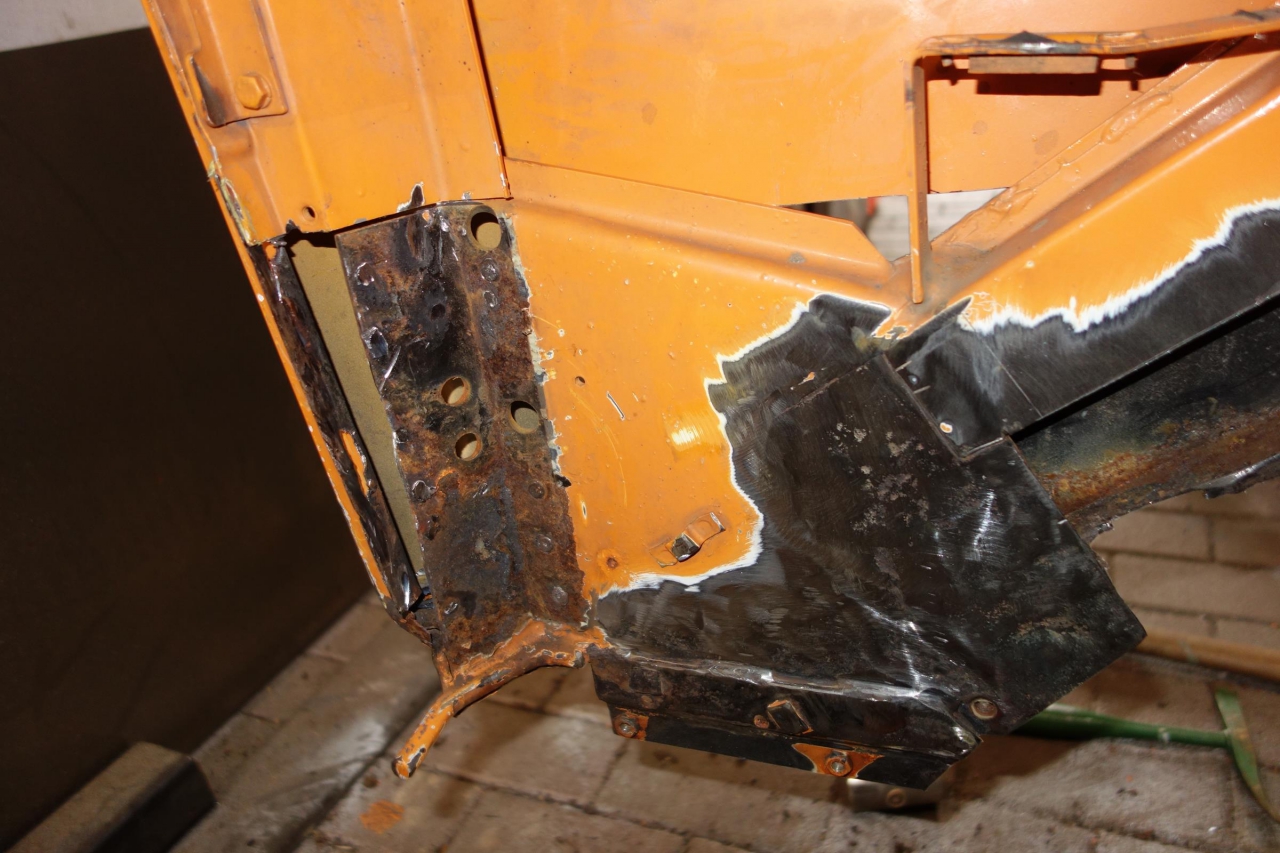

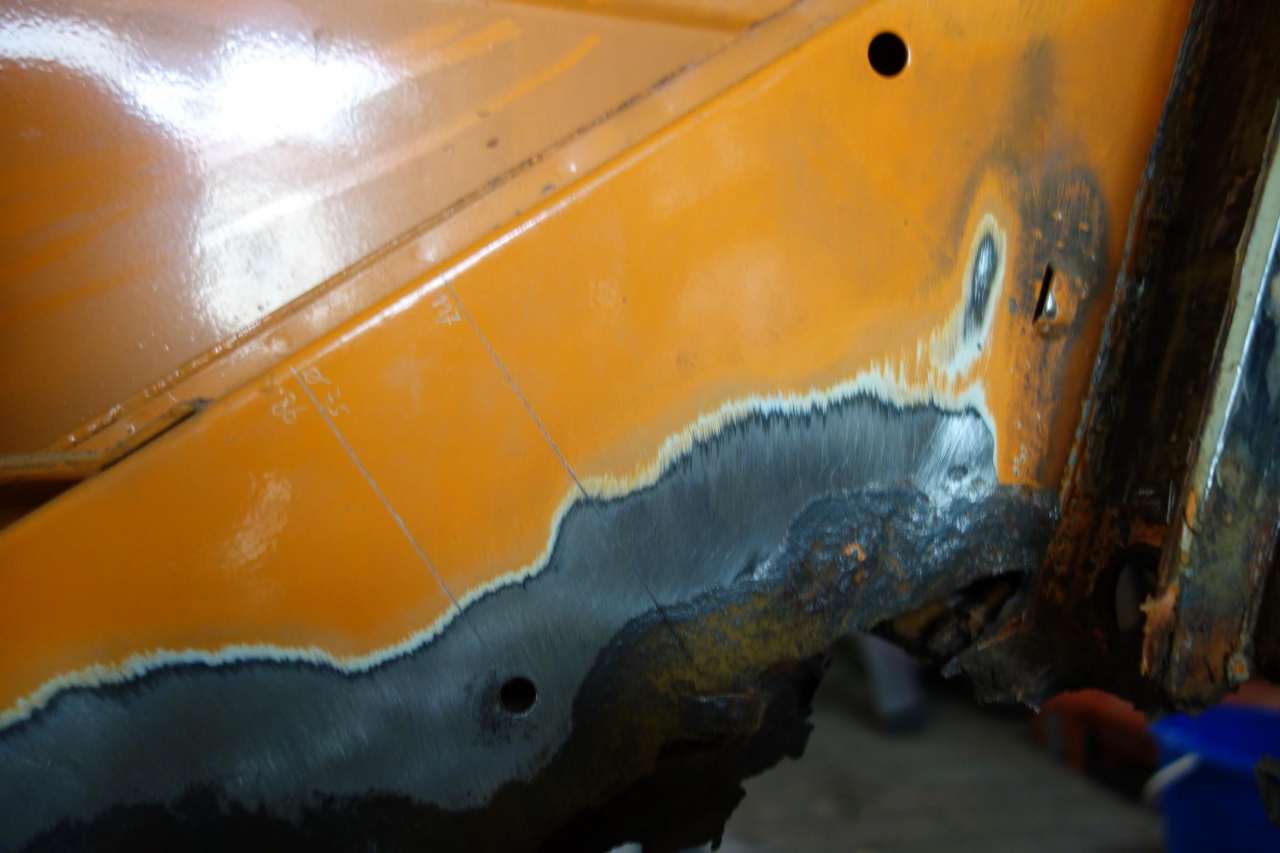

weiter ging es dann mit dem Abklopfen per Schlackenhammer und Meißel. Was dabei innen zum Vorschein kam, überraschte nicht wirklich.
1877
Anschließend habe ich noch im rechten Motorraumbereich und angrenzende Unterbodenteile von deren Unterbodenschutzschicht befreit. Verwendet habe ich dafür einen FEIN MULTIMASTER. Was natürlich in solchen Momenten fehlt, wenn man den Gerätekoffer öffnet ist natürlich, neben der Maschine selbst, das richtige Werkzeug. Ich weiß, dass ich einen schmale und eine breite Klinge besitze - aber einfach nicht im Koffer! Nach ein paar Minuten Suche, die wenig Erfolg zu versprechen schien, habe ich dann ein bereits lädiertes Holz-Säge-Werkzeug vom Multimaster umfunktioniert. Einfach die Zähne ab-, eine leichte Rundung an- und dann die Klinge etwas scharf geschliffen. Da das gesamte Werkzeug bis zur Aufnahme gehärtet ist, hat es wunderbar funktioniert. Zügig ging es voran, bis es so aussah:
1876
Hier noch das Ergebnis des Abklopfens von Außenseite und Radlauf. Was sich am Außenblech unten offenbarte, gefiel mir nicht sehr gut. An Stellen, die zuvor gut aussahen, waren plötzlich Löcher. Der Radlauf - keine Überraschung.

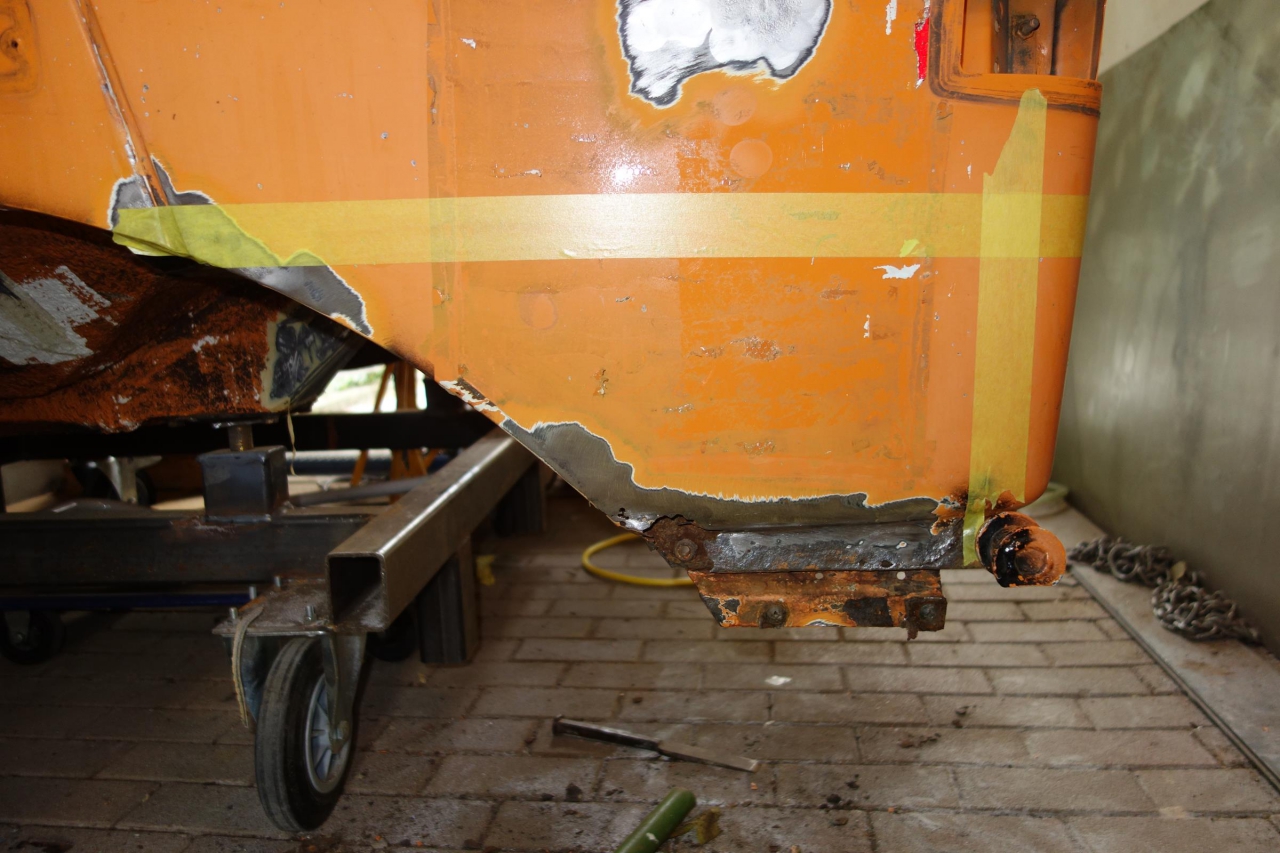

jetzt ging es an die Suche nach noch brauchbarem Blech. Hier bewährten sich wieder einmal die SVS-Scheiben von Rhodius.
1880
Außen wurde immer deutlicher, dass hier eine größere Sanierung, als zuvor angenommen, durchgeführt werden sollte.
1881
Bevor ich angefangen habe, die Struktur durch Heraustrennen von Blechteilen zu schwächen, habe ich noch Referenzmaße abgenommen, um beim Einheften der Bleche die richtige Lage wieder hinzubekommen. Dazu gehörte natürlich auch das Vermessen der Bohrungen und Kabelbinder-Halter, die beim Heraustrennen der Bleche wegfallen würden. Dazu habe ich mit Anschlagwinkel, Stahllineal und Reißnadel die Punkte angezeichnet, mit Maßen versehen und dann zusammen mit Stahllineal fotografiert- sicher ist sicher.
1882

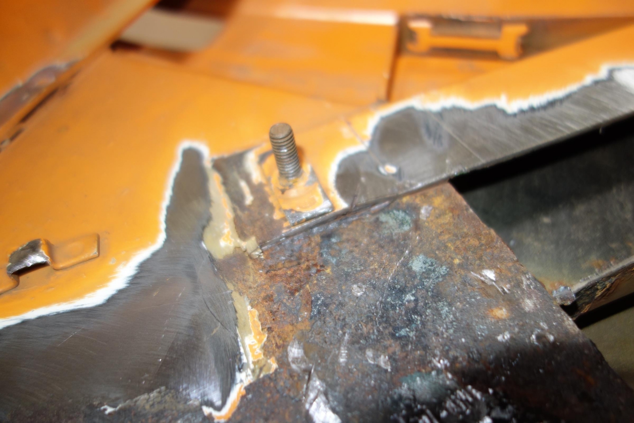

nun stand eine schwere Entscheidung an. Muss ich wirklich das Außenblech auftrennen, um dem Rost Herr zu werden? Da ich Zwischen dem inneren Träger und der Innenseite des Außenbleches Blattrost ertasten konnte und zudem die vollständige Wiederherstellung des inneren Trägers nicht möglich sein würde, habe ich mich für das Heraustrennen entschieden.
1885
Darunter kam dann etwas Rost zum Vorschein. Da der vordere Teil des inneren Trägers schon zu zwei Dritteln weggemodert war, löste sich die Anspannung und wandelte sich in das Gefühl, das Richtige getan zu haben.
1886
Das entfernte Blech kann ich wahrscheinlich zudem im ausgebauten Zustand besser wiederherstellen.

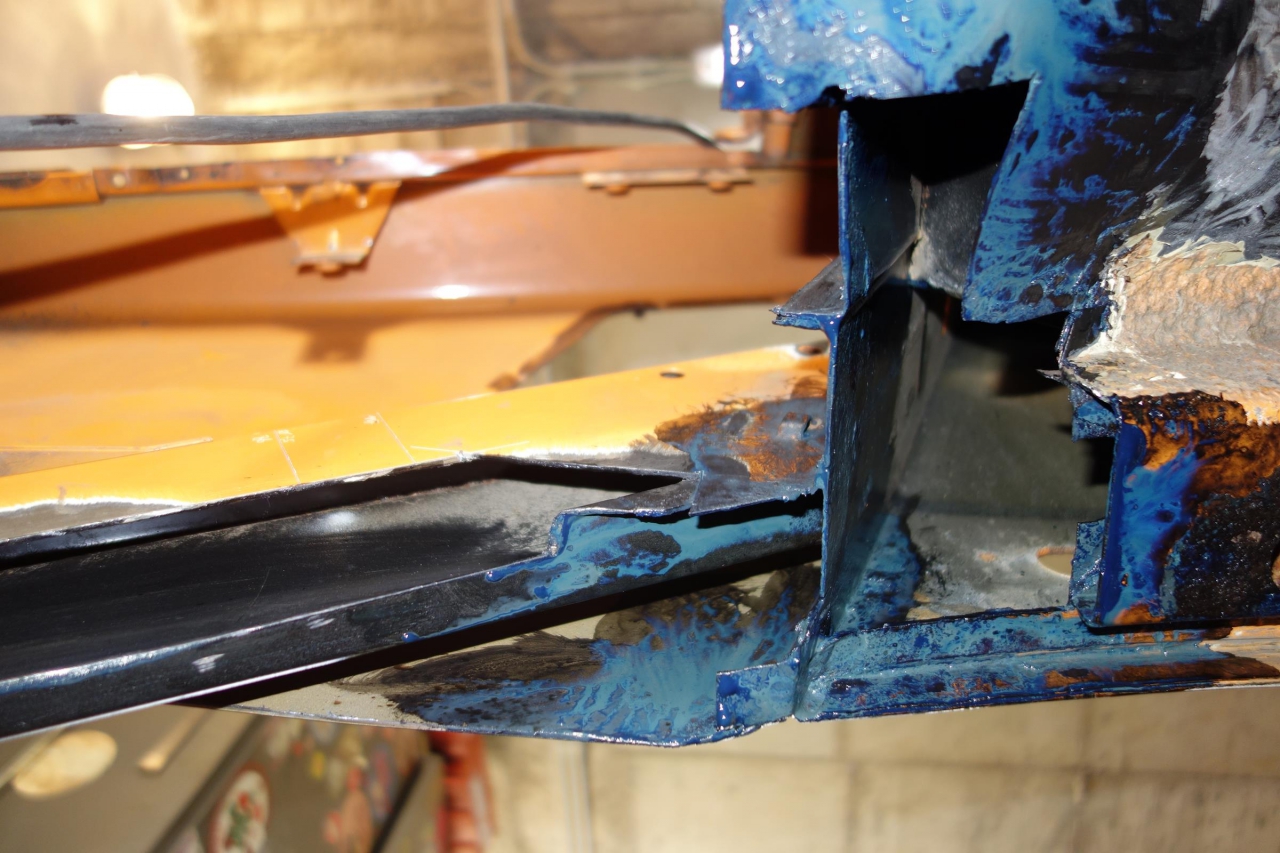

Der Innenträger soll mit abgesetzten Punktschweißnähten wieder in Form gebracht werden. Man kommt hier von innen und außen nach dem Einschweißen recht gut an die entstehenden Überlappungen, um mit verdünnter Grundierung die Spalte ausreichend gegen Rost schützen zu können. Zudem handelt es sich hierbei um ein tragendes Teil in gekipptem Zustand.
1923
Beim Heraustrennen des unteren Steges war dann klar, dass ich mich zunächst um den Bereich unterhalb der A-Säule kümmern muss, da hier der Rost auch sehr präsent ist. Leider sah dann alles nicht mehr ganz so gut aus, wie ich zuvor hoffte. Der Schlackenhammer leistete wieder hervorragende Arbeit.
1924
Nach dem Heraustrennen der ersten modrigen Lage, kam dann das "Grauen" Teil 2 zum Vorschein.

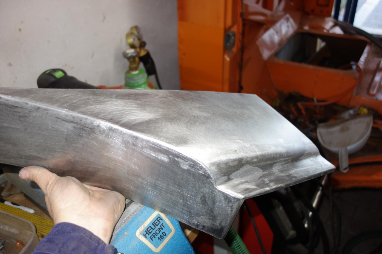

weiter geht es mit der Anfertigung, bzw. der Reparatur des Außenbleches des Kotflügels. Ein vorgebogener Blechstreifen, angepasst an die verbliebene Kontur des Radlaufes, ersetzt die untere Wange des Bleches. Der Blechstreifen ist breiter, als er sein müsste und wird dann, wenn Innenträger und das senkrechte Blech innen wieder aufgebaut ist, entsprechend angepasst.
1927
Die erste Anprobe sieht schon einmal vielversprechend aus.
1928

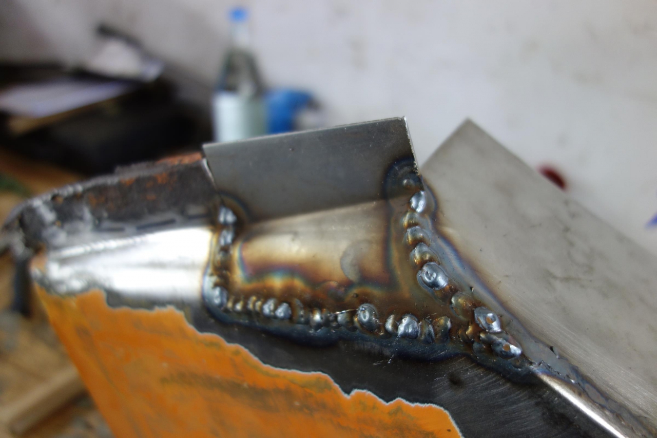

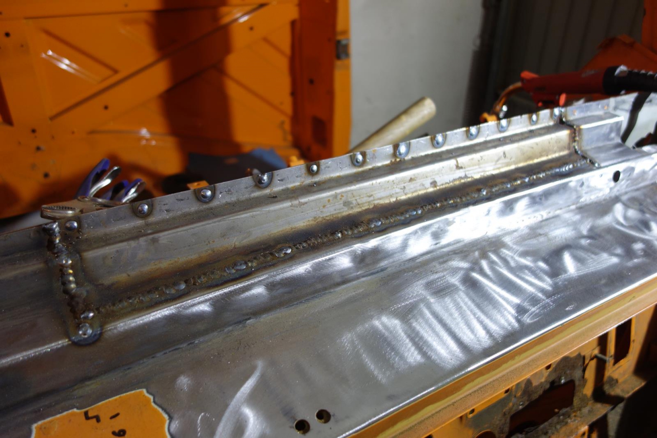

Das Fertigschweißen ging recht fix. Anschließend habe ich dann noch minimal mit einem Winkel nachgerichtet und die Rundung des Bleches noch verbessert.
1929

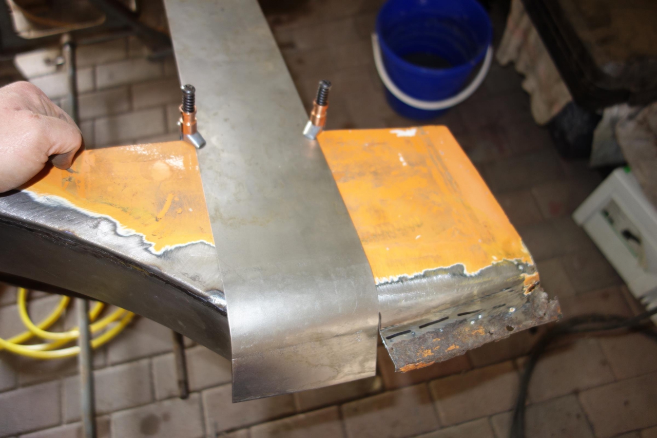

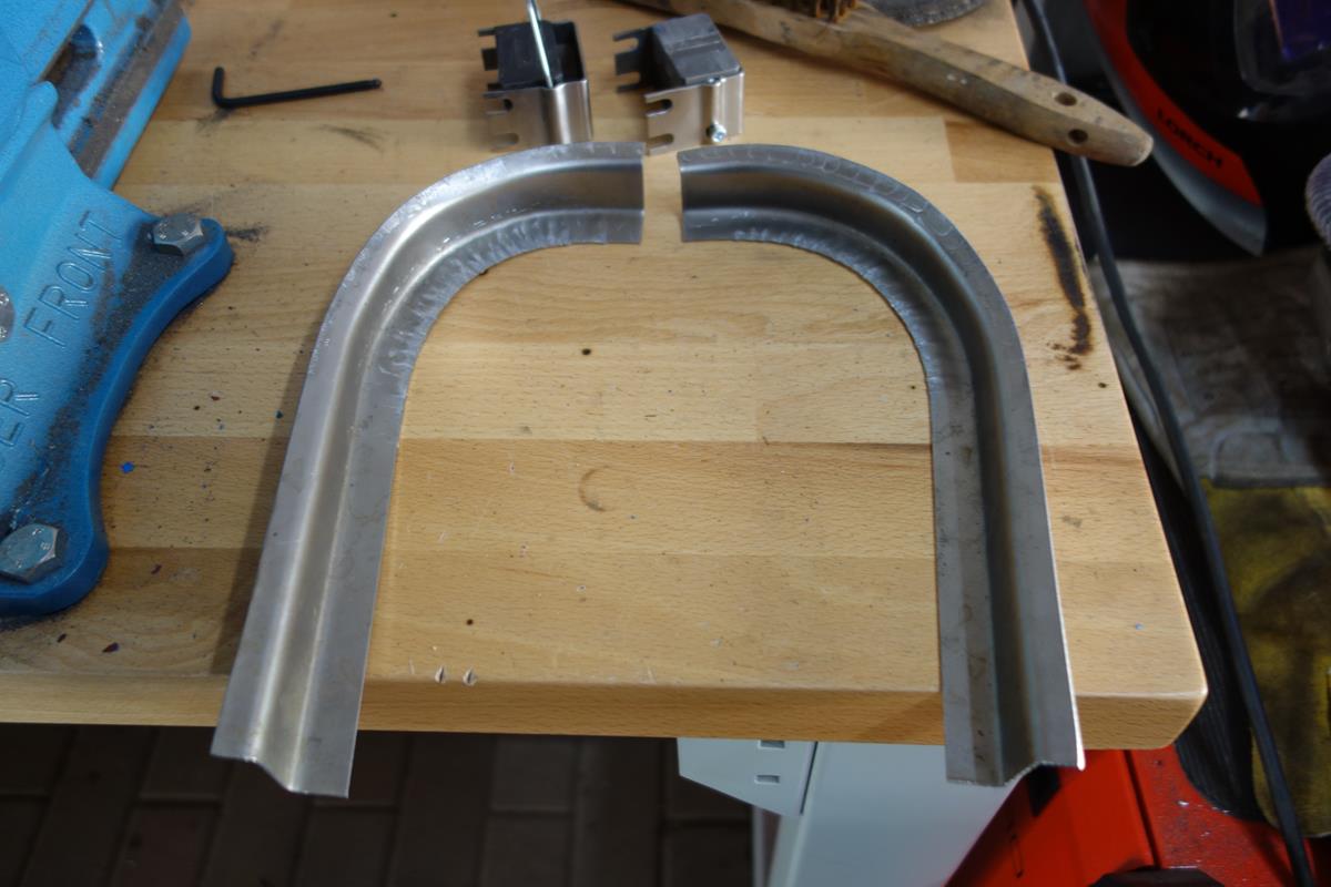

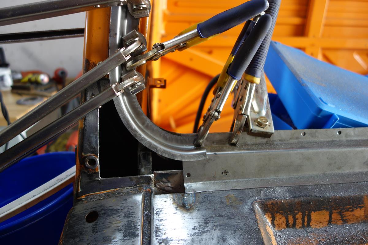

als Nächstes kam dann die weg gegammelte Rundung an die Reihe. Erstaunlicherweise hatte ich beim "Rundtreiben" Erfolg - und das beim ersten Mal :) Naja, war auch nicht die anspruchsvollste Form. Freue mich aber trotzdem riesig!
Die erste Anprobe sah ganz gut aus.
1930
Eine kleine Schwierigkeit war dann, die Biegelinie anzuzeichnen. Mit einem Stahllineal, das ich an die noch vorhandene Kante anlegen konnte, war es dann doch schnell erledigt.
1931
Über die zweite Anprobe konnte ich mich dann auch freuen...

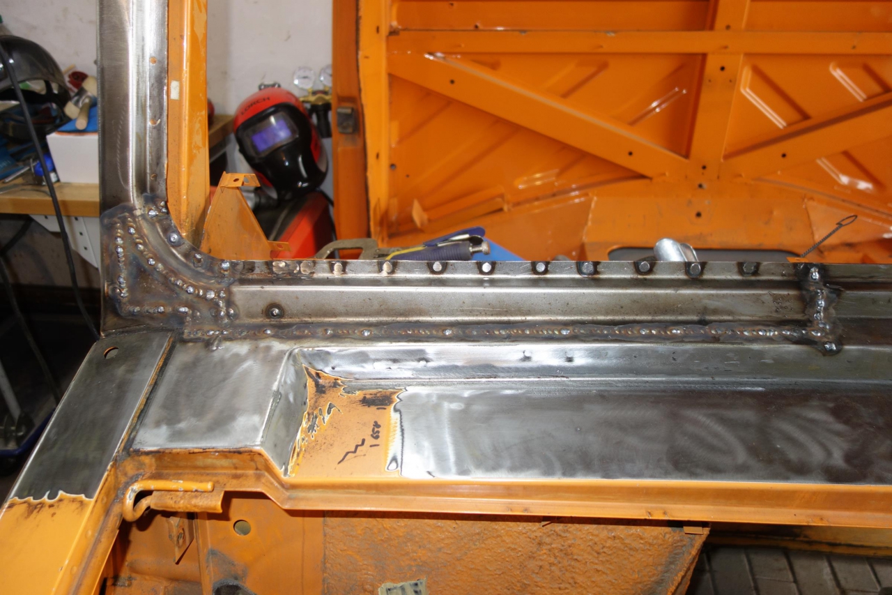

Jetzt noch einheften und einschweißen.
1933
1934
Anschließend habe ich dann den Steg entsprechend des Radlaufes abgetrennt und anschließend verschweißt.

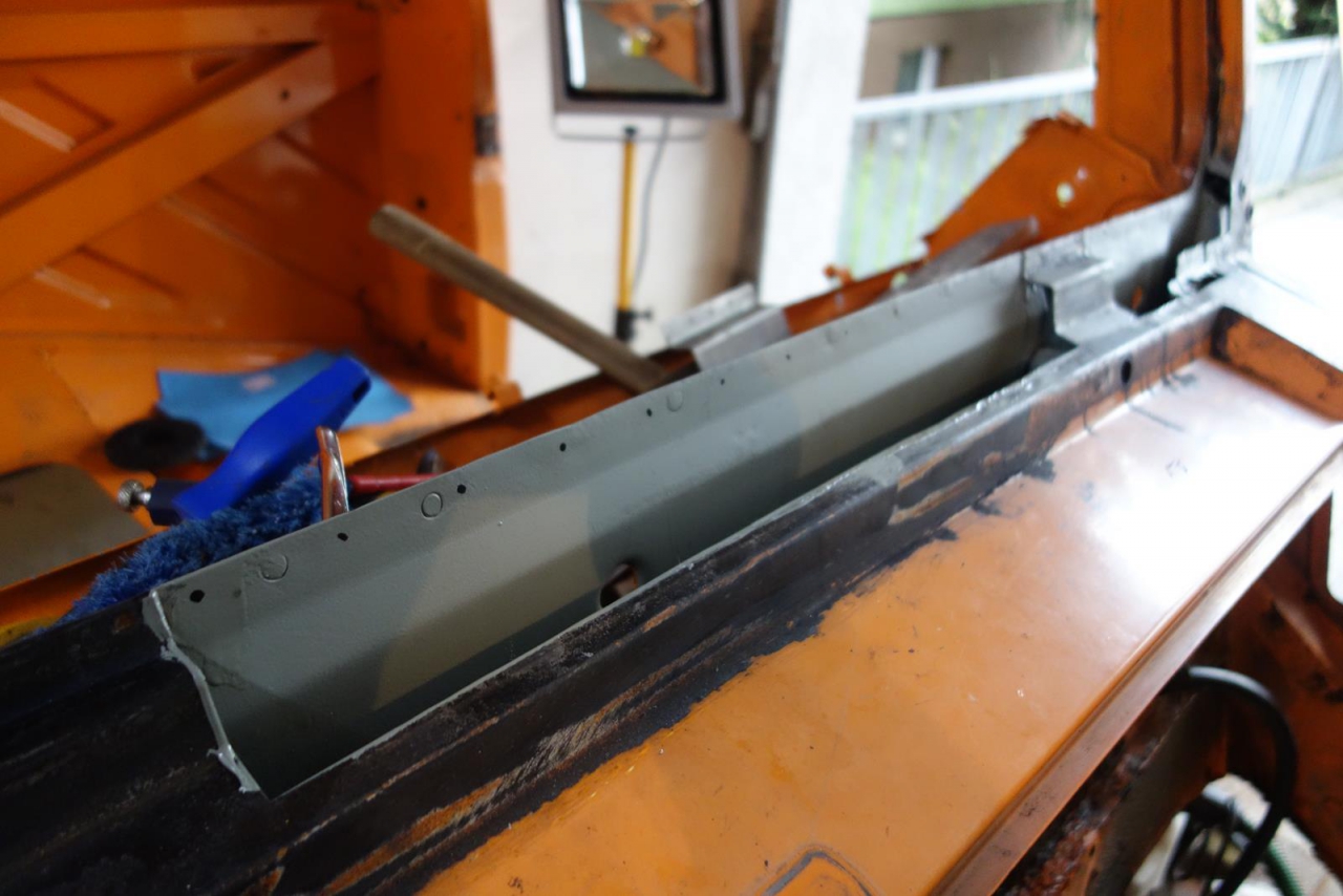

Jetzt konnte es ans Grundieren gehen. Ich habe mich entschieden, die Innenseite erst nochmal mit Rostumwandler zu behandeln, um besonders an dem bisschen verbliebenem Steg des Radlaufes auf Nummer Sicher zu gehen.
1942
Außen wieder Grundierung und das Blech ist bereit zum Einschweißen an seine ursprüngliche Stelle. Der Vorher-/Nachher-Vergleich zaubert ein Grinsen in mein Gesicht...
