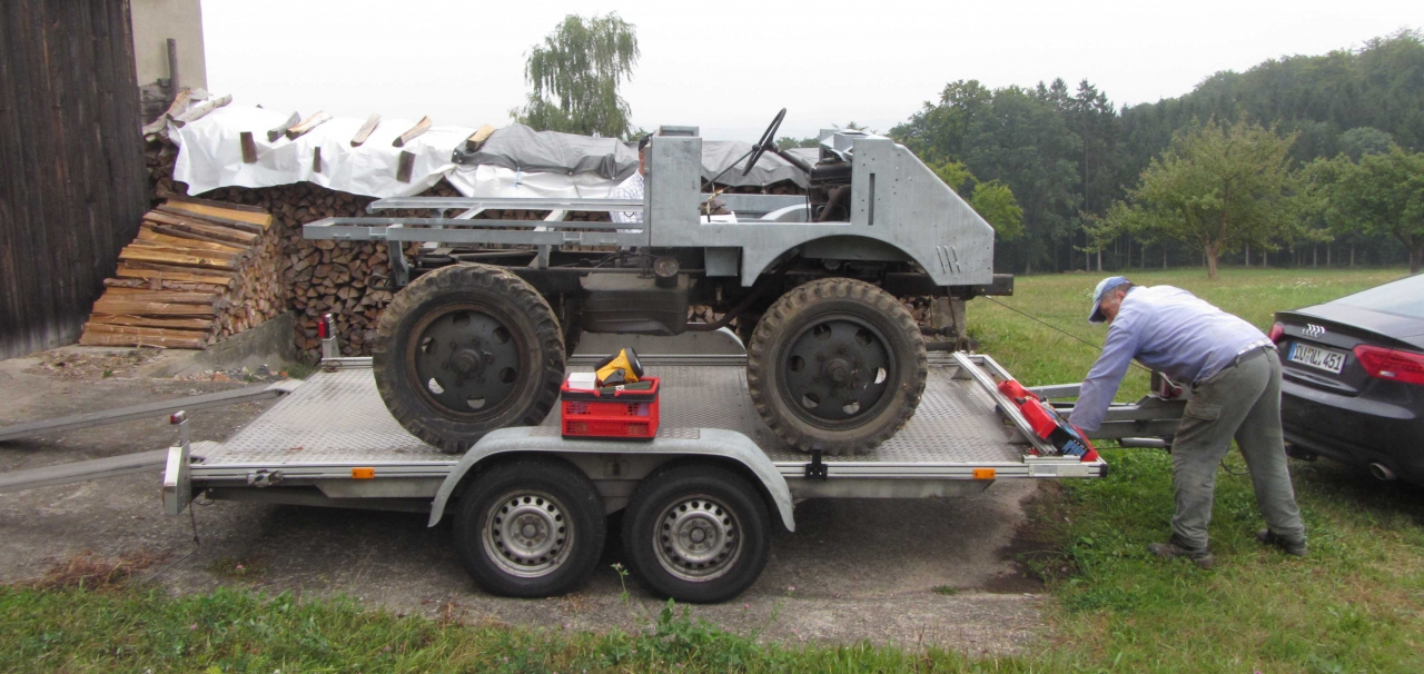

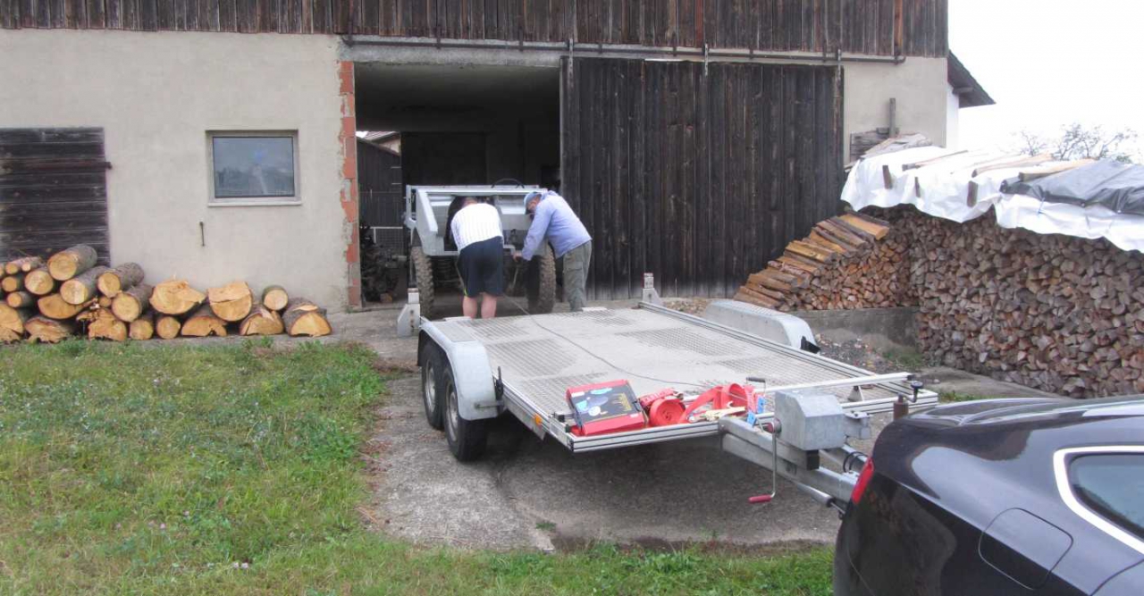

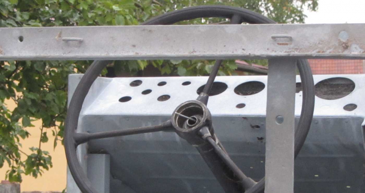

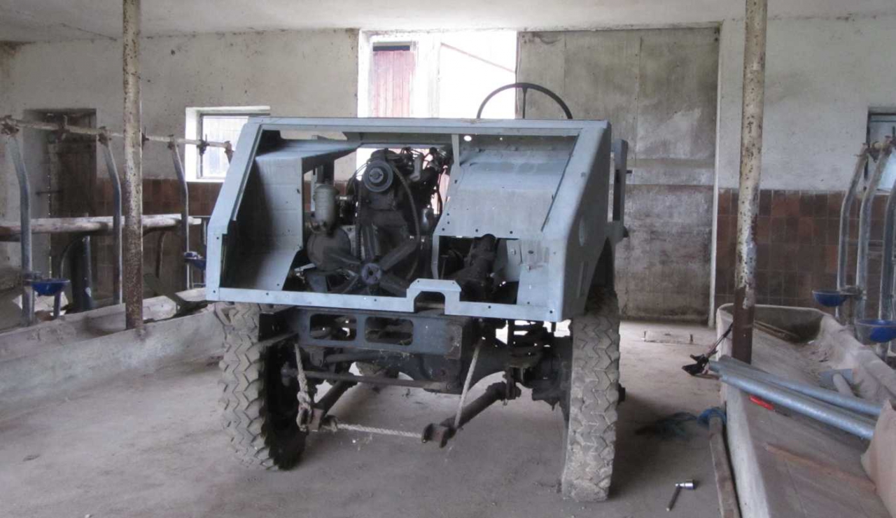

die Zeit ist reif für eine nächste UVG. Heute will ich Euch die Gschicht erzählen, wie ich den zweiten Dieseli, den ich im Doppelpack per Handschlag mit Dieseli I erworben hatte, nach Hause geholt habe. Zwei Tage nachdem ich den ersten heimgeholt hatte, plante ich die nächste Tour. Also stand wieder die Suche nach einem geeigneten Zugfahrzeug mit ausreichender Anhängelast an. Kofferraumvolumen war diesmal nicht so gefragt, nachdem ich das Meiste an Teilen, die nicht verbaut waren, schon in der ersten Fuhre heimgeholt hatte. Dann wieder Hänger organisieren. Diesmal hatte ich zum Glück eine andere Quelle gefunden, da ich nicht wieder früh morgens vor der Arbeit den Hänger zum Verleih zurückbringen wollte.
Die ganze Hinfahrt war wie ein einziges Deja vu. Kennt Ihr den Film „Täglich grüßt das Murmeltier?“, in dem die Hauptfigur mehrmals hintereinander den gleichen Tag mehrmals erlebt? So ähnlich kam es mir vor: bekannte Strecke, bekannte Umgebung, bekanntes Prozedere mit Organisieren, nur das Zugfahrzeug und der Hänger waren geringfügig anderes, aber trotzdem war Alles irgendwie wieder gleich. Ich wurde wieder von der Familie erwartet, die mir wieder beim Verladen behilflich war.
Die gesandstrahlte und verzinkte Hütte Stand senkrecht seitlich neben der Fahrstraße im Trogbereich, da der Stadel früher als Stall genutzt worden war. Für den Transport wollte ich die Hütte sinnigerweise auf dem Fahrgestell montieren. Also haben wir das Lenkrad abgebaut, unter Beteiligung aller die Hütte draufgehoben und das Lenkrad wieder montiert. Nur leider ist der Gelegenheit durch eine kleine Unaufmerksamkeit von mir die kleine halbmondförmige Verdrehsicherung bzw. Nutstein vom Lenkrad abgerutscht und in der Lenksäule oder sonst irgendwo auf Nimmerwiedersehen verschwunden :shock: . Ich habe es eben nur noch kurz Rutschen und ein paarmal Pling, Pling, Plong machen hören. Ich dachte, es kann nicht weit sein und ich würde es schnell wieder sehen. Dem war nicht so. Kennt Ihr den Film „Werner beinhart“? Ich meine die Szene, in der Werner mit seinem Moped den Berg runter fährt, sich eine kleines aber wesentliches Teil seiner Handbremse verabschiedet und er im Zeitlupentempo das Teil an sich vorbeifliegen sieht……. Pling, Pling, Plong. So ist es mir vorgekommen. Das Teil war weg. Auf die Schnelle konnte ich erstmal nichts anderes als einen dicken Draht finden, den wir als Stift bzw. Verdrehsicherung beim Lenken benutzt haben, der aber leider immer wieder abgerutscht ist. Aber zum Glück mussten wir im Wesentlichen nur gerade aus aus dem Stadel herausfahren, so dass nicht übermäßig viele Lenkeingriffe notwendig waren, trotzdem war es ein unnötiges Erschwernis und einfach ein blöde Dussligkeit :mauer .
1952
1953
1954
1959
1955

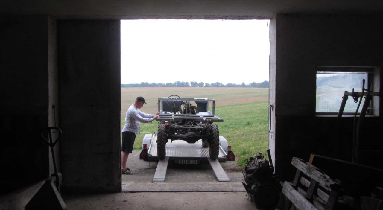

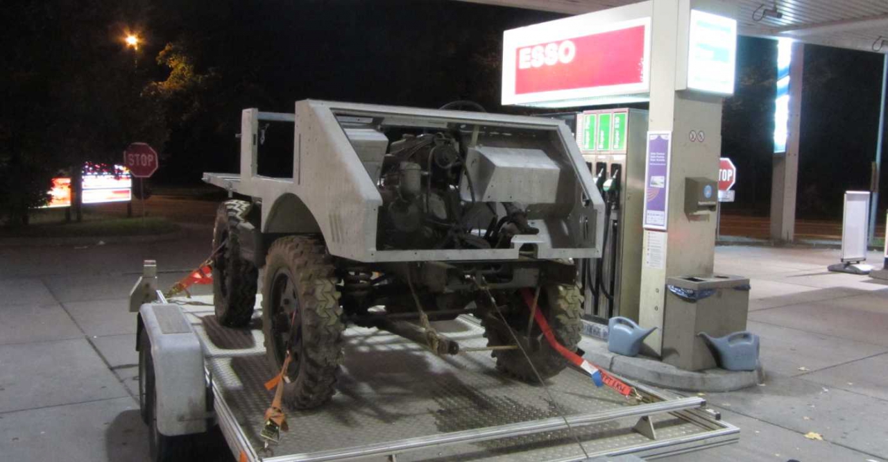

Aber letztendlich stand Dieseli II oder auch Blacky genannt dann einige Zeit später verzurrt am Hänger und die Rückfahrt konnte beginnen. Übrig blieb nur noch der Pflug, der in dem Gesamtpaket mit dabei war. Aber es war von vornherein klar, dass ich da noch eine dritte Fahrt machen würde, aber das hatte ja noch Zeit und sollte auch noch länger dauern.
1956
1957
1958
Mit wohligem stolzen Neuerrungenschaftsgefühl bin ich nach Haus gerollt, kurz nochmal getankt, um dann Dieseli II samt Hänger im neuen Zuhause, in einem Stadel bei mir zuhause um die Ecke neben meinem Frosch abzustellen. Diesmal gab es kein lästiges nächtliches Abladen mehr, da ich den Hänger erst am nächsten Tag Abends zurückbringen musste :D . Müde und überglücklich bin ich mit vielen neuen Eindrücken ins Bett gegangen und war gespannt was die Zukunft so an UNIMOG-Erlebnissen insbesondere mit den Dieselis bescheren würde. Mehr davon in den nächsten UVGs bzw. in der Zukunft, da die Erlebnisse teilweise erst noch ge- und erlebt werden müssen :D .

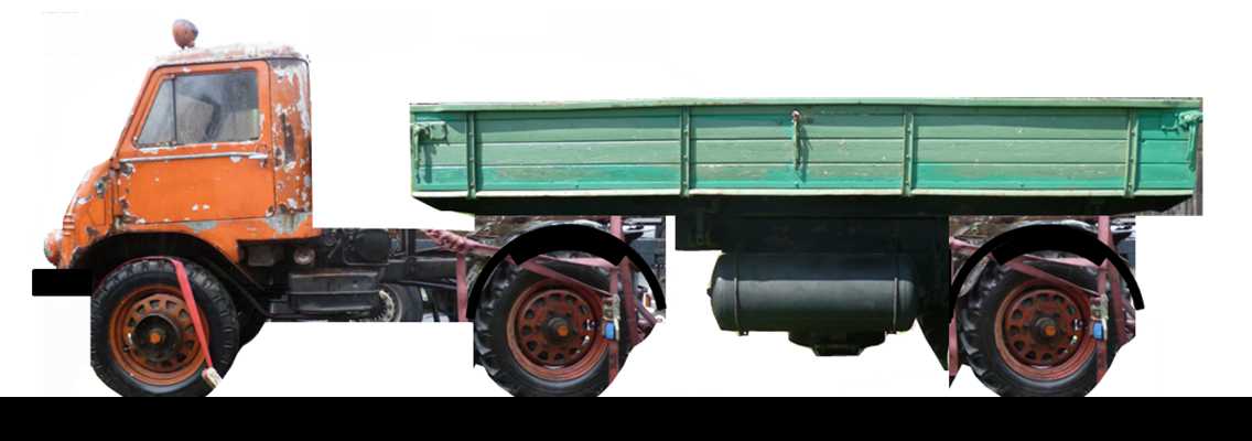

Also ich vorhin in UVG-Schreiblaune gekommen bin und mal etwas in den letzten Beiträgen der UVGs gestöbert habe, bin ich auf die Pläne (Umbau MM als Sattelauflieger) und Diskussionen rund um das Maxlmobil gestossen. Vor allem hat mir Jürgens Beitrag nochmal zu denken gegeben, evtl. doch das Projekt umzusetzen. Mal sehen, noch ist er nicht verkauft und das Platzthema muß ohnehin wegen dem Monster irgendwie gelöst werden.
Maxlmobil Sattelkipper 01.jpg (33.46 KiB) 2828 mal betrachtet
Interessant ist, wie sich ggf. die Perspektive zu einem Thema ändert, wenn es eine Weile "brach" liegt und man etwas Abstand dazu gewinnt. Ich denke es wird auf alle Fälle demnächst wieder mehr bzw. zumindest wieder in kürzeren Abständen was zu berichten sein.

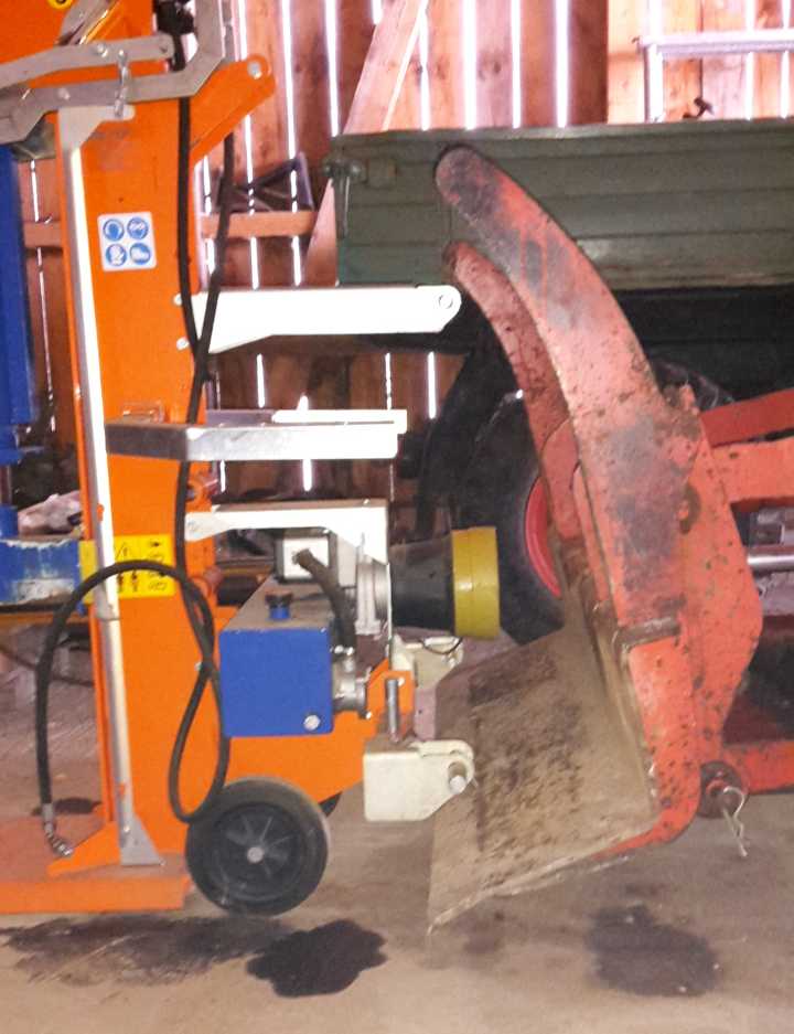

es hat mich derzeit nicht nur der Grippevirus im Griff :( , sondern der UNIMOG-Virus ist wieder voll da :D . Mein Kopf ist voller Planungen, Ideen und Konstruktionen für dieses Jahr. Auslöser war die Holzaktion mit meinem Vater und ohne Monster über den Jahreswechsel und der erfolgte Monster-TÜV.

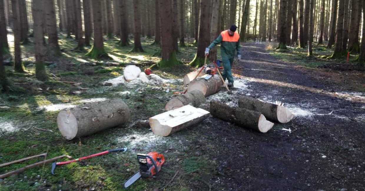

Bei der Holzaktion haben wir noch schön archaisch mit Schlegel und Keil gespalten, obwohl eigentlich ein Holzspalter vorhanden ist :shock: . Nur hatte das Monster, an dem ich den Spalter zwar anschließen aber nicht transportieren kann, keinen TÜV mehr, und mein anderer 406er, mit dem ich den Holzspalter hätte transportieren können, stand im Winterquartier in Ingolstadt. Also haben wir klassisch zum Holzspalten zum Schlegel gegriffen nachdem wir die Stämme, die in der Nähe eines Waldwegs lagen, mit dem Auto rausgezogen hatten.
2964
Spalten klassisch archaisch mit Schlegel und Keil
Es war zwar schön ertüchtigend mal wieder klassisch zu spalten, aber abends war ich dann doch ganz schön flügellahm und außerdem hätte ich gern mal wieder meine Gerätschaften zum Einsatz gebracht.

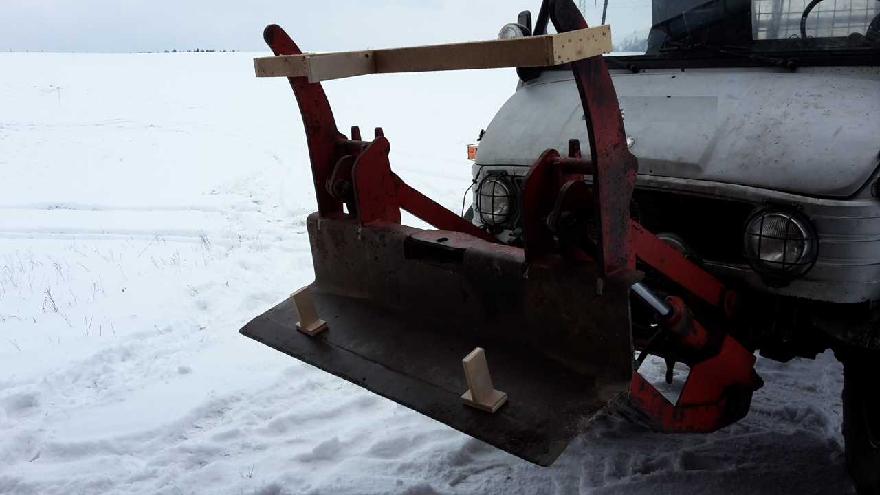

Ich hatte mir vorgenommen, beim nächsten mal ist das Monster dabei und zwar mit einem vorn am Frontpolter montierten Holzspalter.
Also Erstes habe ich das Monster wieder TÜV-fähig gemacht, d.h. vorderer rechtes Blinkergehäuse ausgetauscht (und mal wieder über die Enge beim Schrauben im Motorraum geflucht :fluch ), die Rücklichter wieder zum funzen gebracht und den TÜV erfolgreich absolviert. Das ist schon wieder ein riesen Ansporn!
2965
Warten auf den TÜV....
2966
Da soll der Spalter befestigt werden
Dann hab ich mich hingesetzt, ein paar Konstruktionen überlegt, skizziert, mit ein paar UNIMOGfreunden diskutiert und eine Lösung favorisiert. In der Vergangenheit bin ich bei Konstruktionen oft gleich in Stahl- und Eisen gegangen, aber diesmal wollte ich die dimensionale Auslegung doch vor Ort an den Geräten (Spalter, Frontpolter) ermitteln bzw. mit Holz bauen (Uli, danke recht herzlich für die wunderbare Anregung!!!). Aber bevor es in die Detailkonstruktion bzw. Holzmodell ging, bin ich kurz beim Dorfmetallbauer vorbei und hab geschaut, was er für Halbzeuge auf Lager hat. Wir hatten uns schnell auf die entsprechende Dimensionen der Platten und Traverse geeinigt.
Dann kurz im Keller vom zahlreichen Bauholz die passenden Stücke rausgesucht, auf der Tischkreissäge zugeschnitten und dann verschraubt und schon waren die Holzteile zu Anprobe fertig. Also dann nix wie ab in den Stadl, wo der Holzspalter stand.
2967
Holzmodell zur Anprobe bzw. genauen Längenermittlung
Die unteren Aufnahmen passten, nur die obere Aufnahme für den oberen Dreipunkt war zu weit vorne. Also musste ich die Quertravers am Frontpolter andersherum montieren. Zum Glück hatte ich prophylaktisch den Akkuschrauber mitgenommen :D . So jetzt passte es. Jetzt mussten nur noch die Zeichnungen angefertigt werden mit den festgelegten Abmessungen.

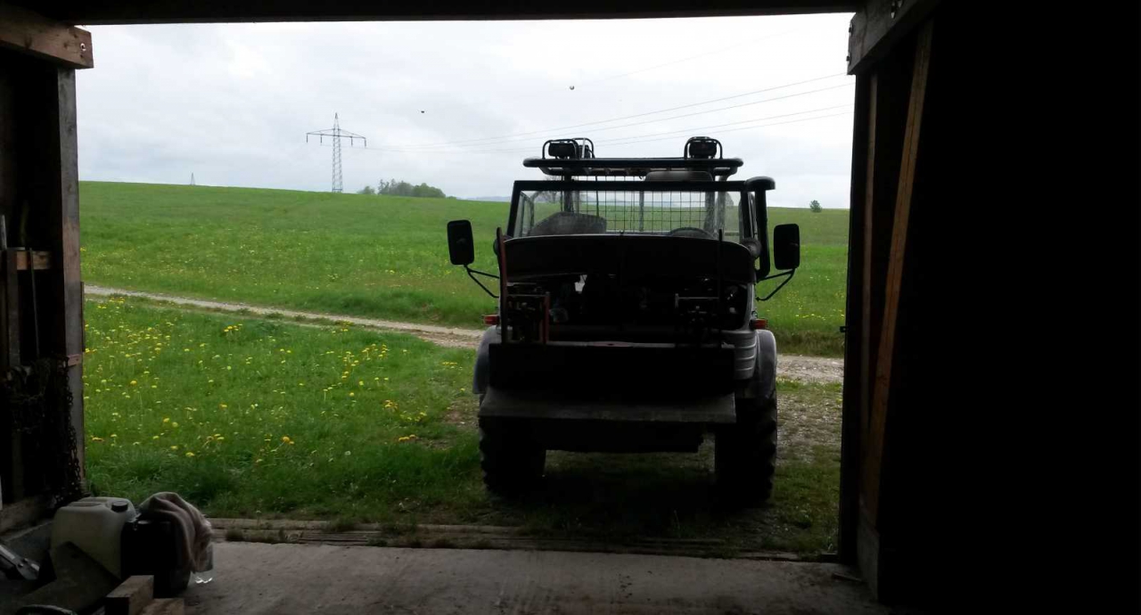

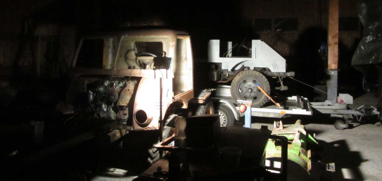

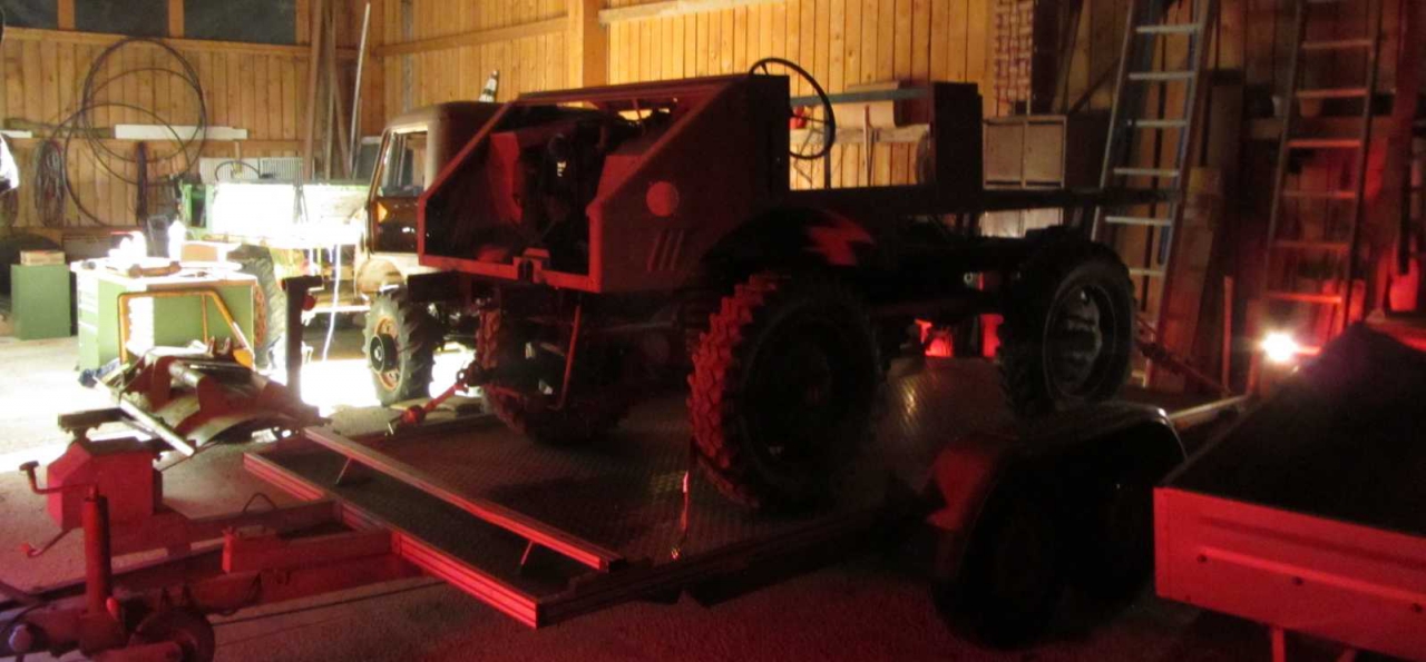

Aber die Aufnahme für den Holzspalter war nur eins meiner Ideen. Da ich den Stadl nur noch bis Ende März nutzen kann, habe ich beschlossen das Monster in meinen Garage zu stellen. Nur dafür muss der Original-Baumschlagschutz weichen. Mittelfristig will ich eine zweiteilige klappbare Variante konstruieren, das hat aber erstmal Zeit und erzähle ich dann wenn es so weit ist.
Da das Auspuffendrohr am Baumschlagschutz montiert ist, muss ich jetzt noch diesen an der Pritsche montieren. Das ist nicht viel Aufwand, zwei kleine Halter, aber ich möchte mich da gerne ans Original halten und hab deswegen eine Anfrage unter Technik gestartet.
So und wenn ich gerade so schön beim Monster um- bzw. aufrüsten bin, bekommt es bei der Gelegenheit gleich eine Funkfernbedienung. Die habe ich mir gestern Abend bestellt :D ! Die heutige Kabelfernbedienung ist in einem Kasten, der am Baumschlagschutz befestigt ist, untergebracht. Damit wäre die Thematik wohin mit der Kabelfernbedienung nach der Demontage des Baumschlagschutz auch gleich gelöst.
Bei der geplanten Demontage des Baumschlagschutzes und Montage der Funkfernbedienung möchte ich, wenn es geht auch gleich noch die überholte Einspritzpumpe verbauen bzw. den Motor tauschen. Aber das kann evtl. zeitlich eng werden. Der "alte" Motor steht noch mit abgenommen Zylinderkopf im Stadl und soll kurzfristig überholt werden. Mal sehen, ob sich das bis Ende März noch ausgeht....
