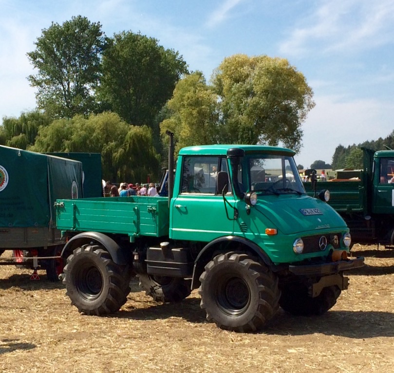

heute Vormittag sind die neuen Reifen montiert worden.. dies möchte ich Euch natürlich nicht vorenthalten :-)
Conti AC70 in 365/70-18 auf Original Südradfelge (4214010101) 11x18 in ET-5
Ich bin sehr begeistert !!
Das Fahrverhalten und der Fahrkomfort sind um Welten besser!! Das hätte ich so deutlich nicht erwartet.. fährt sich butterweich auf der Straße :-)
Bin auf Eure Kommentare gespannt..
lieben Gruß Jochen

Hallo Jochen,
ja, sieht wirklich gut aus. :spitze
Schöner Weise konnte ich es mir aber nicht in Natura anschauen obwohl der Baiersröder Hof gerade einmal 3km Fussweg von mir daheim entfernt ist.
Aber ich hatte besseres zu tun als mir "Alteisen" anzuschauen :D

Super, sieht echt Klasse aus.
Wollte auch mal 12,5-18 auf meinem Mog haben, habe aber supergünstig (gut 400,-€ alle zusammen) 4 Stück Michelin x27M, 10,5 R20 steht klein unter der großen, neueren Bezeichnung die ich gerade nicht im Kopf habe.
Aber der Unterschied zu den vorherigen 10,5-20 von Alliance bzw. Mitas mit der unterbrochenen Stolle war damit schon gewaltig. Fahrkomfort und ganz besonders die Zugkraft haben sich erheblich verbessert. Nur die Optik die ist bei den obigen 421 1000mal schöner. Und dies auch noch auf den originalen Felgen. Es sieht aus als dürfte es gar nicht anders sein. Bewundernswert.
Ich würde mir aber auch meine Reifen sofort noch einmal kaufen.
Auf jedem Fall verstehe ich Jochen wenn er jetzt mit einem Grinsen im Gesicht durch´s Gelände fährt.
