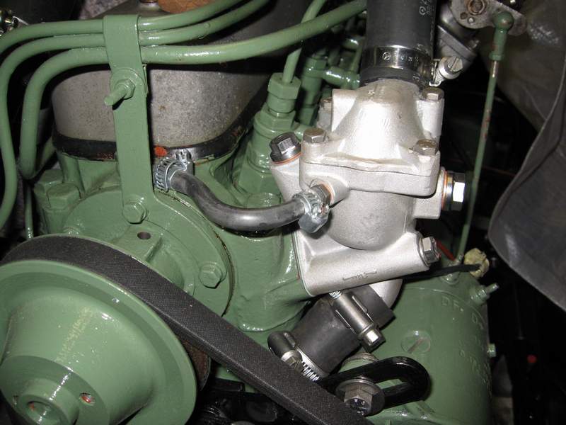

#474500
Halo Michael,
ich habe mal beide Systeme im Bild eingefügt:
Ursprünglicher Auslaufstutzen, dann befindet sich der Thermostat im Ausgleichbehälter:
3-Wege Thermostat als Nachrüstmöglichkeit:
hier kann man sehr gut die kleine Entlüftungsleitung der Wasserpumpe sehen
Der Kühlwasserkreislauf entlüftet sich im Normal Fall selbstständig wenn alle Leitungen freigängig sind.
Jochen

#474709
es ist auch von Kabienenheizung geschrieben, auf Jochens Bild sieht man den Wasserabgang ( es gibt verschiedene Ausführungen ) am Kühlwasserstutzen, auf seinem neueren Systembild sieht man dort eine Verschlussschraube.
Rückgeführt wird der Heizkreis in das Rohrstück zwischen Motorblock unten und Kühler.
( U 411 fremder Einschub, gibt es nicht beim U 404 ein Thermostat mit einem Abgang aus dem Thermostatgehäuse? ).
Zwischen dem Oberen Kühleranschluss und dem Wasserausgleichsbehälter ist original eine Leitung ohne weiteren Zu /Ablauf.
Kannst Du Bilder von Deinem System machen?
Grundsätzlich funktionieren täte der Kühlkreislauf auch ohne Thermostat, da steigt halt die Wassertemperatur nur auf etwa 50 Grad statt der knapp 80 Grad. Ich kenne mehrere Leute, die überzeugt so fahren.
Gebraucht sind Thermostatteile für den U411 sehr schwer zu bekommen.
Stefan

#474912
Hallo, bebildert habe ich das leider nicht, da meine Bilder für hier zu gross sind, der vorhergehende Computer verkleinerte die automatisch.
Von aussen zugänglich besteht der Wasserkreislauf aus dem
Kühlwasserausgleichsbehälter
von dort geht beifahrerseitig ein Leitung Schlauch Rohrstück Schlauch ( wohl wegen der Demontierbarkeit zum Kühler ( Anschluss oben )
unten fahrerseitig geht eine Leitung ab mit einem Rohrstück, an dem auch ein Ablaufhahn sitzt. Dieses Rohrstück führt dann zum Motorblock. Dazwischen kann eine Leitung zur Heizung eingebaut sein.
Im Motorblock und Zylinderkopf sind diverse Wasserbereiche.
Am Zylinderkopf sitzt zum einen die Wasserpumpe und ein Wasserstutzen ( bzw statt dem Wasserstutzen das Thermostatgehäuse ) - siehe Bilder Jochen.
Wichtig ist auch dass die kleine Leitung vorne oberhalb der Wasserpumpe durchgängig ist.
Von dem Wasserstutzen bzw Thermostatgehäuse geht es dann nach oben in den Ausgleichsbehälter, der im Falle des reinen Stutzen auch ein Thermostat unten verbaut hat.
Ich hoffe, dass auch die schriftliche Ausführung weiterhilft.
Wenn Teile benötigt werden, sowas sollte noch vorhanden sein.
Stefan
