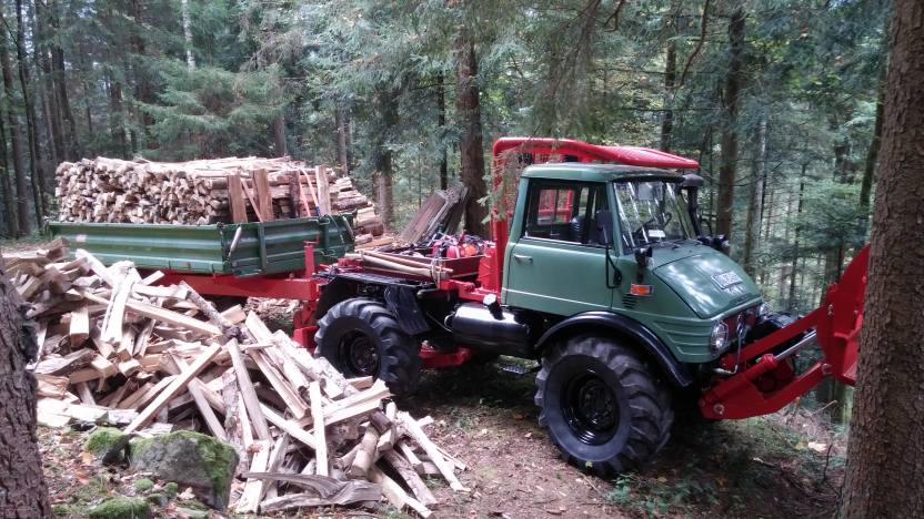

Ich hol hier den alten Beitrag mal hoch. :D
Unimog 406 mit Werner Doppeltrommelwinde 610/5
beim Schwachholzeinsatz / Brennholz machen im steilen, felsigen Gelände.
Der Einsatz war zwar nicht rentabel, hat aber richtig Spass gemacht.
