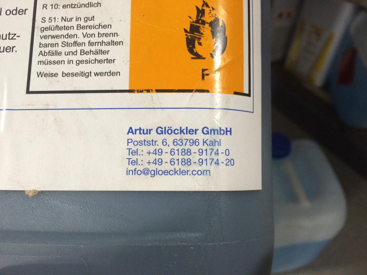

Hallo UCom,
da die Frage auftrat, wo man denn den Rostumwandler ROBIN bekommt und die Internetsuche keinen Erfolg brachte, habe ich nochmal lesbare Bilder von dem Zeug gemacht. Habe dabei auch ein Gläschen voll abgefüllt bekommen :D
Den Kontakt seht Ihr auf dem zweiten Bild. Leider ist ROBIN aus dem Produktprogramm genommen worden und nur noch der Restbestand lieferbar. Es müssten jetzt noch ca. 7 10L-Kanister vorrätig sein. Ein Kanister kostet inkl. Versand ungefähr 170 €. Ein sehr netter und unkomplizierter Kontakt übrigens.
Erste Tests mit dem Rostumwandler sind positiv verlaufen. Verarbeitung ist angenehmer als FERTAN und stinkt nicht so. Der Kanister, den ich bestellt habe, sollte mich aushalten...

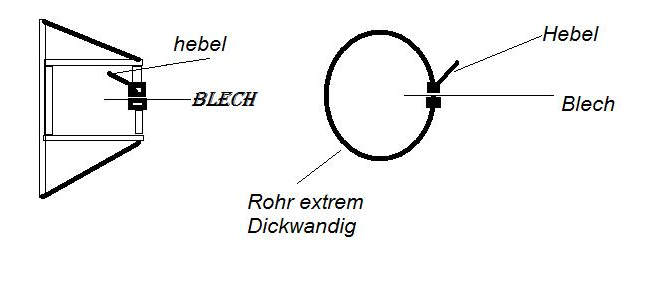

Ein bisschen nervt hierbei, dass ständig die Werkzeuge von Strecken zu Stauchen und umgekehrt umgebaut werden müssen. Allerdings versuche ich mir die fehlende Notwendigkeit eines zweiten Grundgerätes in einer Hobbywerkstatt vorzuhalten. Meine Finanzverwaltung hätte hierfür wahrscheinlich auch kein Verständnis mehr... :D
Das kenne ich.. :lol: :lol: Nehme mal dein Grundgerät in die Hand und schaue es dir in Ruhe an. Ne kleine Eisenplatte (Flachstahl 10 mm) ein kurzes und langes 4 Kanntstahl und du hast ein Grundgerät. Habe ich auch gemacht, geht fix. Nur würde ich es heute noch besser machen für große Bleche. Ich deute es mal als Zeichnung an.

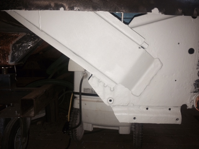

Hallo UCom,

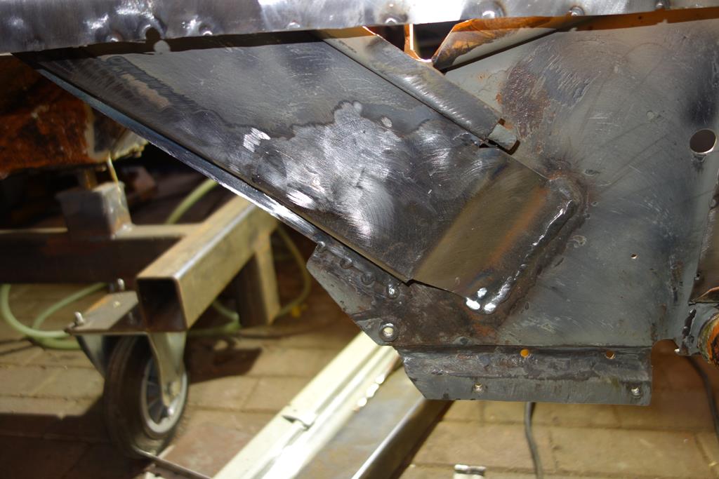

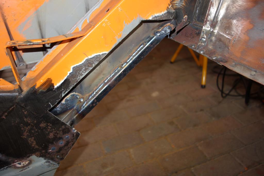

nachdem Verschleifen des Trägers, sah das Ganze schon ansehnlich aus.
2647

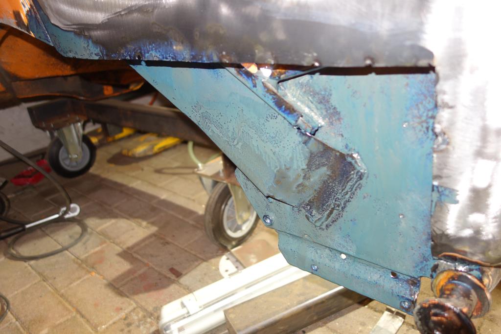

Danach habe ich das Ganze dann mit Rostumwandler behandelt (ROBIN), besonders die unzugänglichen Stellen und Falze sollten geschützt werden. Aufgrund der Temperaturen hat das Ganze etwas länger gedauert, als erwartet. Erst am Dritten Tage war der Umwandlungsprozess abgeschlossen und die Oberfläche nicht mehr klebrig. Die Temperatur lag ungefähr bei 4°C, was zwar in der beschriebenen Verarbeitungstemperatur liegt, den Prozess jedoch sehr verlängert hat.
2648
Danach konnte das Ganze dann grundiert werden. Hier habe ich wieder Brantho Korrux nitrofest verwendet. Da die Beschichtung an den später nicht erreichbaren Stellen, gleichzeitig als Decklack fungiert, werde ich insgesamt dreifach beschichten.
2649
Die Falze an der Oberseite des Trägers habe ich mit verdünnter Grundierung langsam gefüllt. Erstaunlich ist, wie viel Lack dort unterkommt. Wenn das Fahrerhaus dann final für die Lackierung vorbereitet wird, werde ich alle Falzkanten mit der Fliesscheibe bearbeiten und mit Karosseriedichtmasse abdichten. Danach dann nochmals grundieren.

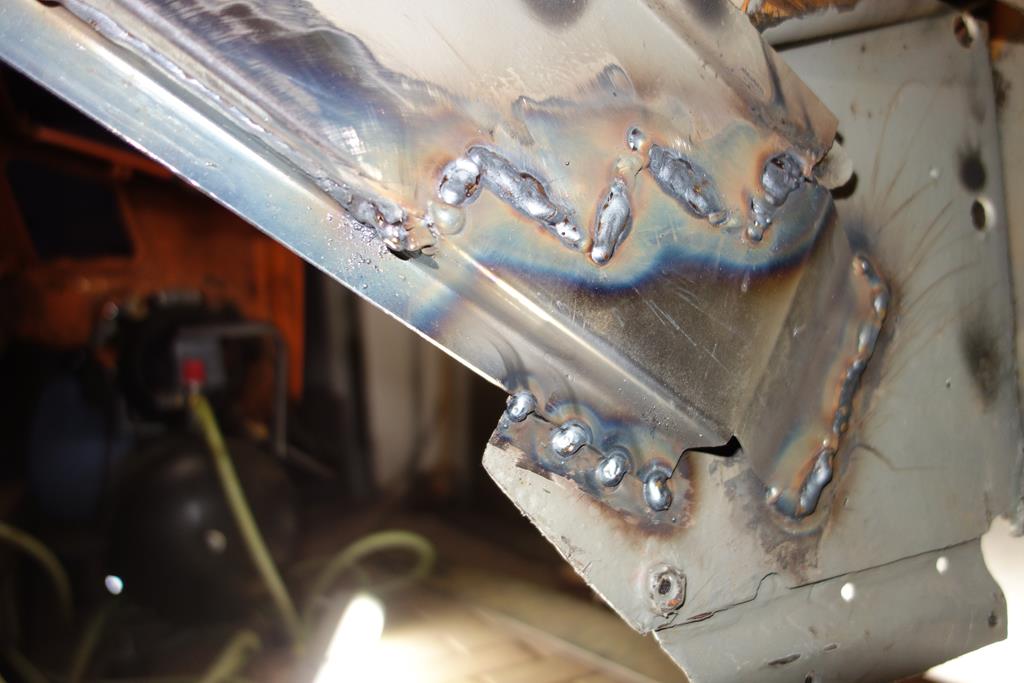

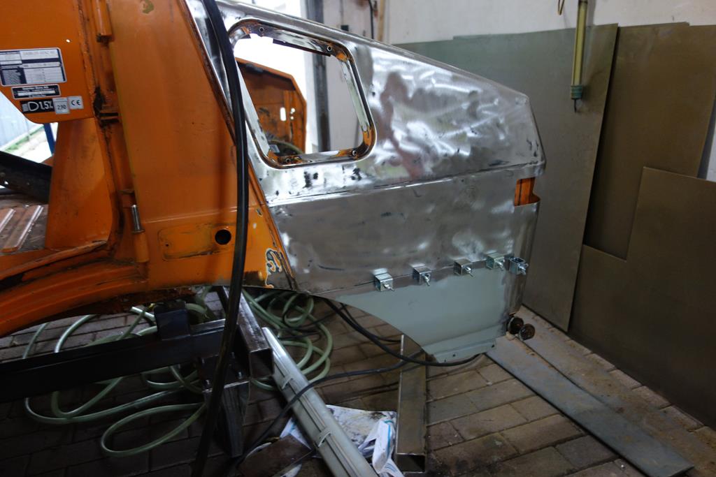

Hallo UCom,

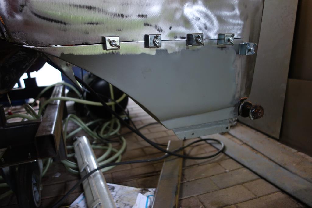

das herausgetrennte Blech des Kotflügels habe ich dann probehalber an seine künftige Stelle gesetzt und mit den Fixierhilfen befestigt. Eigentlich sind die Teile ganz in Ordnung, habe jedoch das Gefühl, dass eine gewisse Verspannung ins Blech gebracht wird, da hier keine ebenen Flächen vorhanden sind, sondern eine gewölbte Fläche.
2650
Für das spätere Einpunkten werde ich die Fixierhilfen nur für die ersten 2-3 Schweißpunkte verwenden. Insgesamt dürfte diese Arbeit meine bisher Anspruchsvollste werden. Vielleicht werde ich mir auch einen Fortgeschrittenen Anwender suchen, der mich dabei unterstützt. Hier nochmal eine größere Aufnahme der Fixierhilfen.

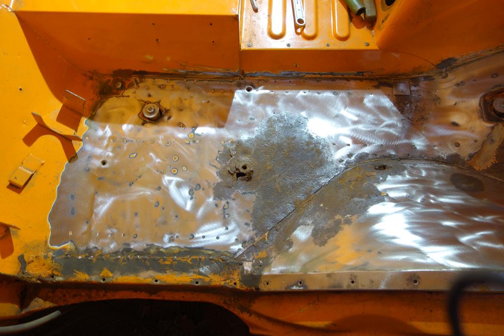

Hallo UCom,
weiter ging es jetzt im Beifahrerfussraum. Nach dem ich grob ausgekehrt hatte, sah der hintere Bereich so aus.
2652

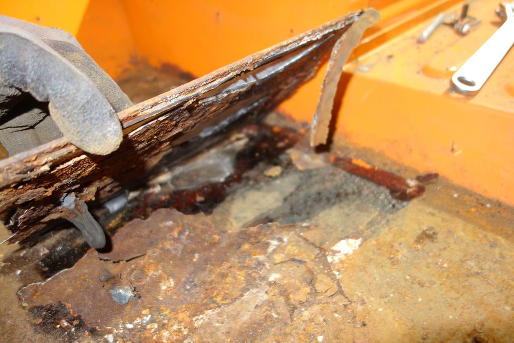

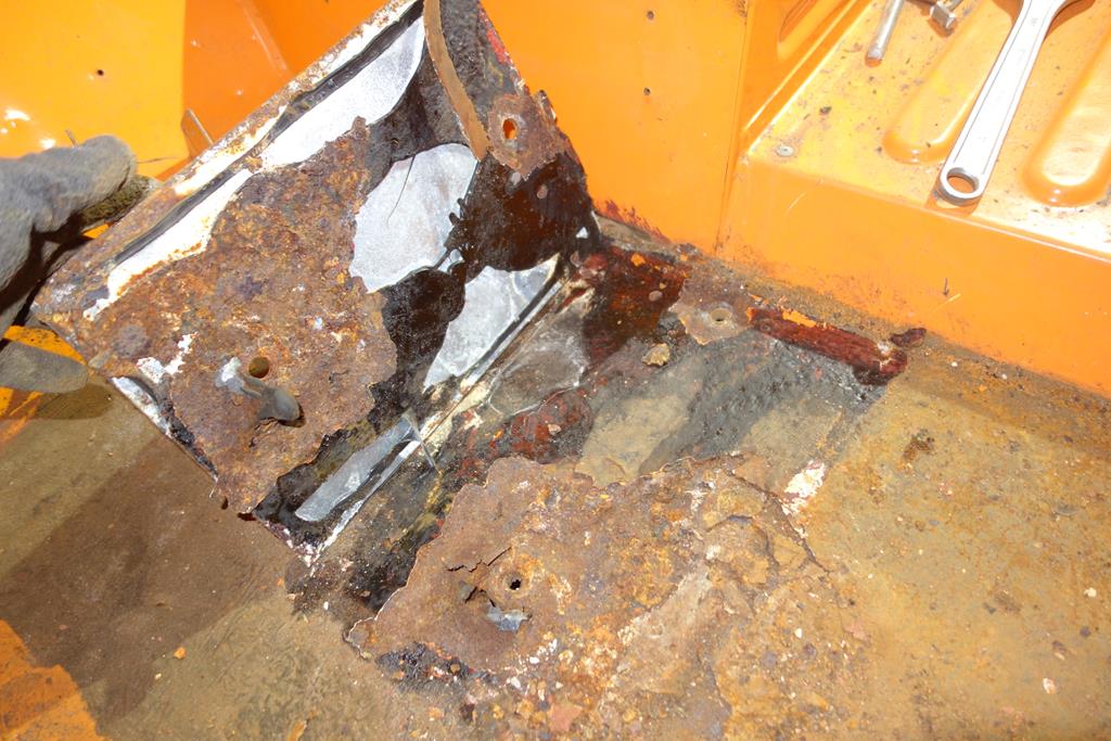

Das verzinkte Blech wurde offensichtlich nachträglich eingebracht, um darunter liegenden Moder zu stabilisieren. Der Unimog lief bei einer Straßenmeisterei und hatte im Sommer einen Drehsitz für Mäharbeiten eingebaut. Der vordere Bereich sah nicht wirklich besser aus.
2653
Das Verstärkungsblech war teilweise mit einer Dichtmasse eingeklebt und darunter lag, wie erwartet, ein vermodertes Bodenblech.
2654
Hier ist das Ausmaß des Rosts nochmal schön zu erkennen.

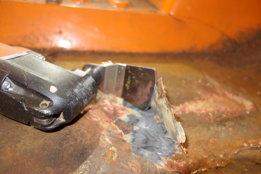

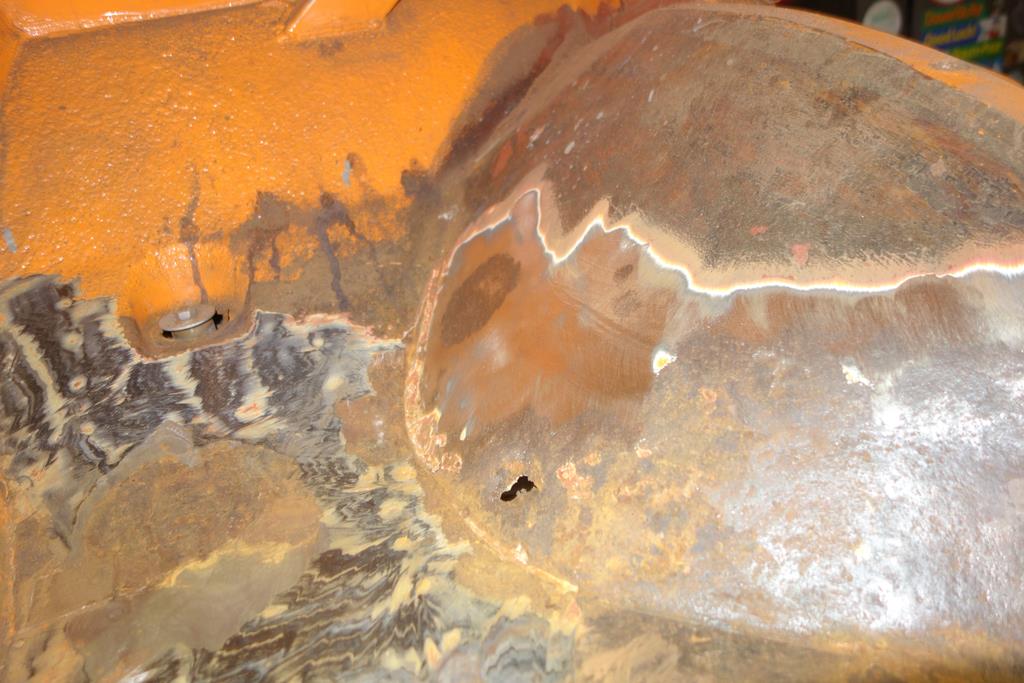

Hallo UCom,

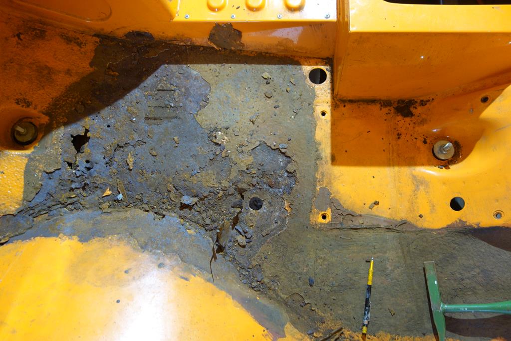

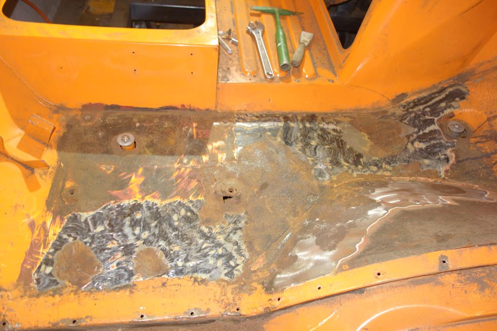

auf dem Bodenblech ist eine Art Dickschicht, ähnlich einem Unterbodenschutz aufgebracht. Ist das Original? Mit dem Multimaster und dem umgeschliffenen Holzsägeblatt konnte ich die Schicht recht zügig entfernen.
2656
Nach dem Entfernen sah der Bodenbereich dann so aus.
2657

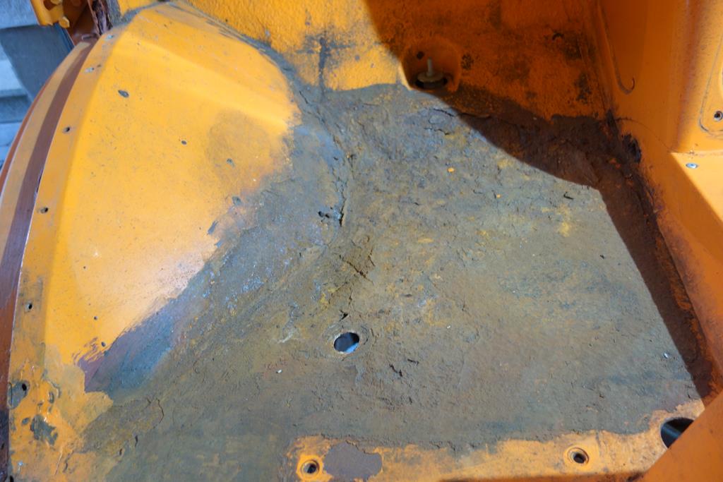

Der vordere Bereich war dem entsprechend in nicht so gutem Zustand.
2658
Danach habe ich das Bodenblech und den Radlauf mit der SVS-Scheibe gereinigt.
2659
Jetzt musste ich mir überlegen, wie es weitergehen soll. Welche Bleche ich heraustrennen und ersetzen möchte, welche als Originalteil oder selbst gefertigt.

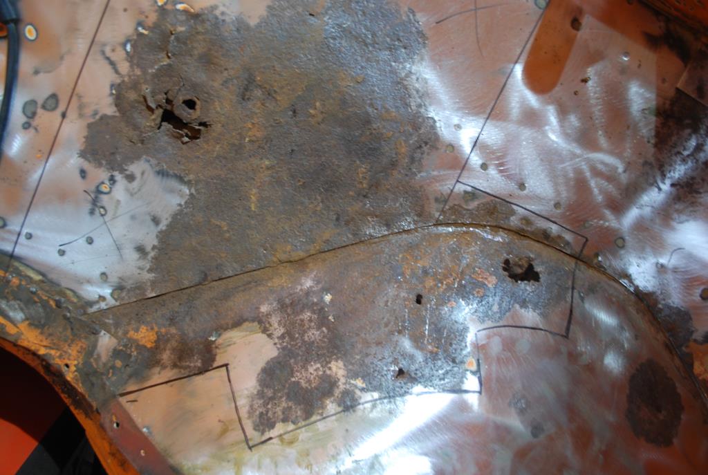

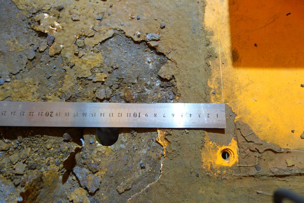

ich versuchte die Bereiche zu markieren, die ich mindestens entfernen müsste, um den Rost los zu werden. Auf den ersten Blick scheint es überschaubar.
2660

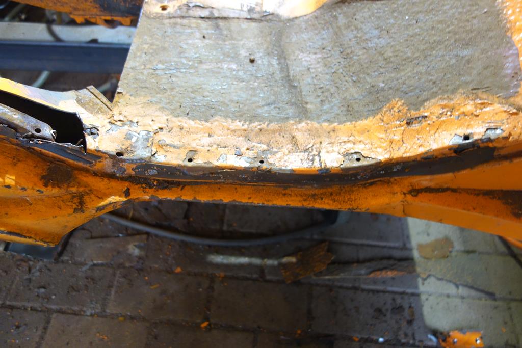

Um die Tragfähigkeit beurteilen zu können, musste der Unterbodenschutz im Radlauf ab, ging mit dem Multimaster wieder recht zügig, wenn auch eine Mistarbeit, weil überkopf.
2661
Danach waren dann auch die Löcher im Blech besser erkennbar.
2662

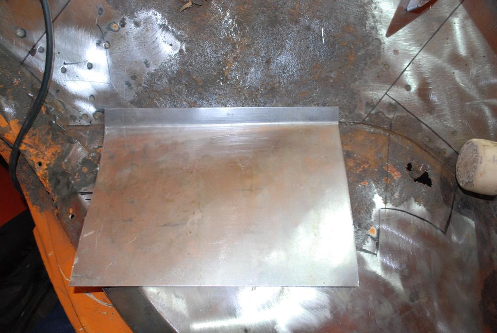

Hallo UCom,

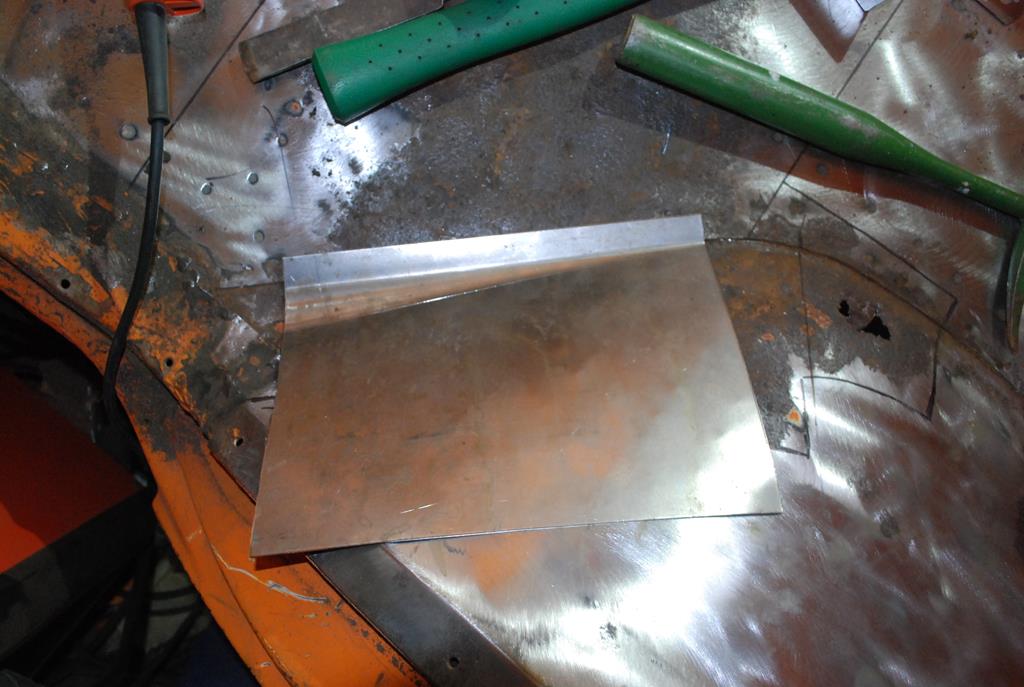

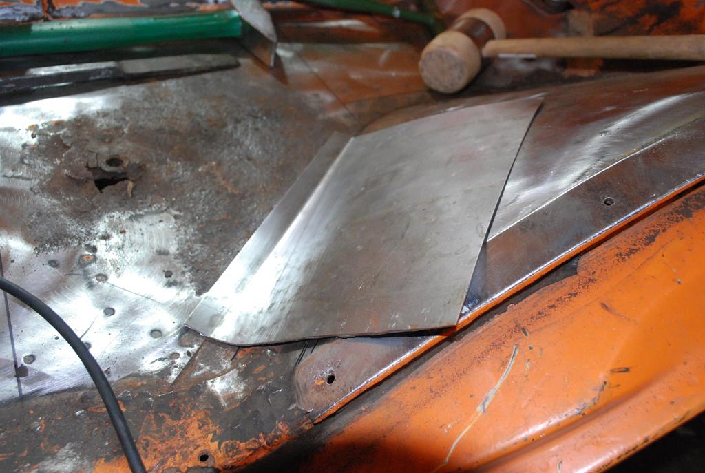

zunächst wollte ich versuchen, ein Reparaturblech für den Radlauf herzustellen. Dafür habe ich ein entsprechend zugeschnittenes Blech mit einer Kantung versehen, die die spätere Punktschweißlasche für das Bodenblech darstellt. Dann habe ich die Bereiche markiert, in denen die Rundung am Boden beginnt und aufhört.
2663
2664
Im Bereich des Einstieges ist eine etwas größere Rundung als in den restlichen Bereichen, die ich dann durch einige Kantungen auf der Kantbank vorgekantet habe, und anschließend auf dem Schraubstock mit eingespanntem Rohr in Form gebracht habe. Die restliche Form habe ich ebenfalls im Schraubstock vorgeformt. Die erste Anprobe sah schon nicht so schlecht aus.
2665
Danach habe ich die Formen etwas geschlichtet.
2666
Die abschließende Anprobe führte zur Entscheidung, dieses Blech als Reparaturblech zu verwenden.

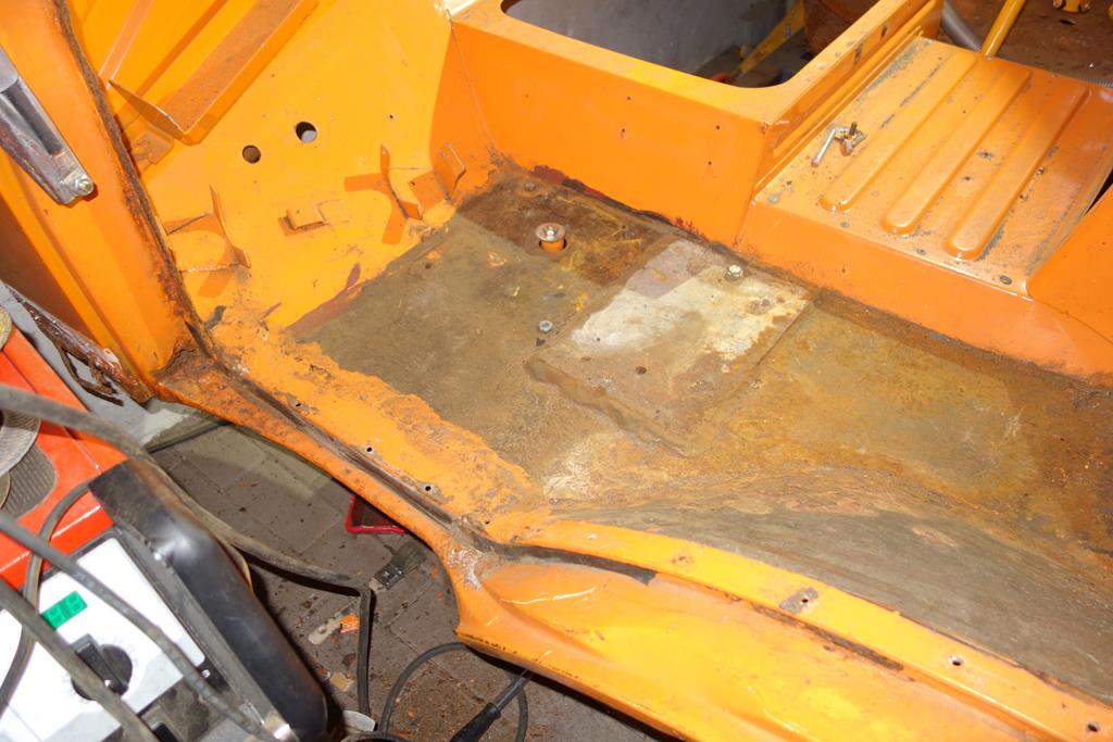

Hallo UCom,

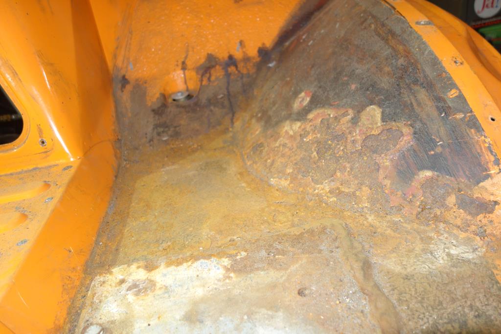

der Zustand des Fahrerfußraumes war bereits beim Kauf des Unimogs in bekannt schlechtem Zustand. Durch den Winterdienst in Verbindung mit nassen Schuhen im Winter, hat der Rost ganze Arbeit geleistet. Teufelszeug!
2670

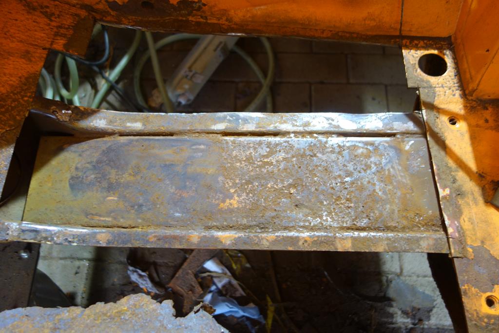

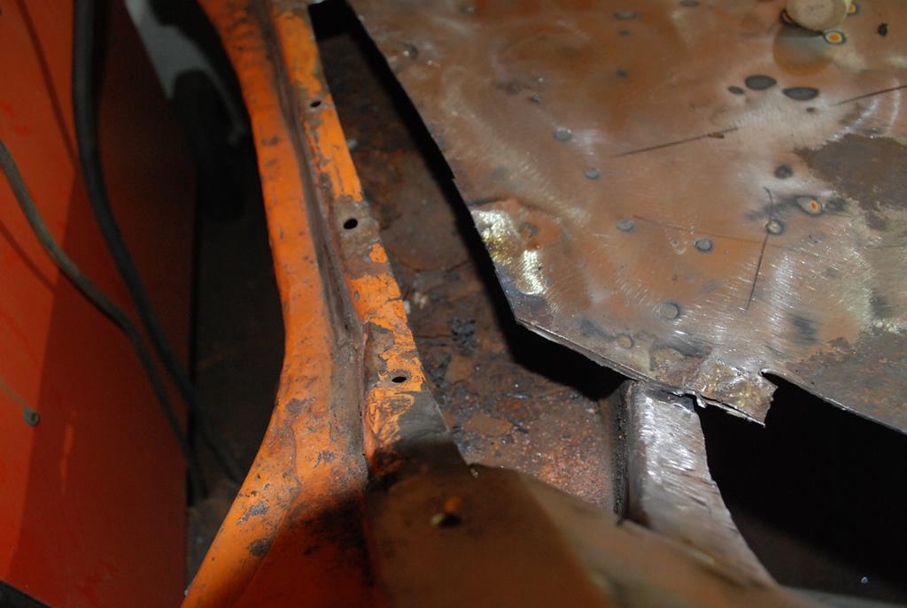

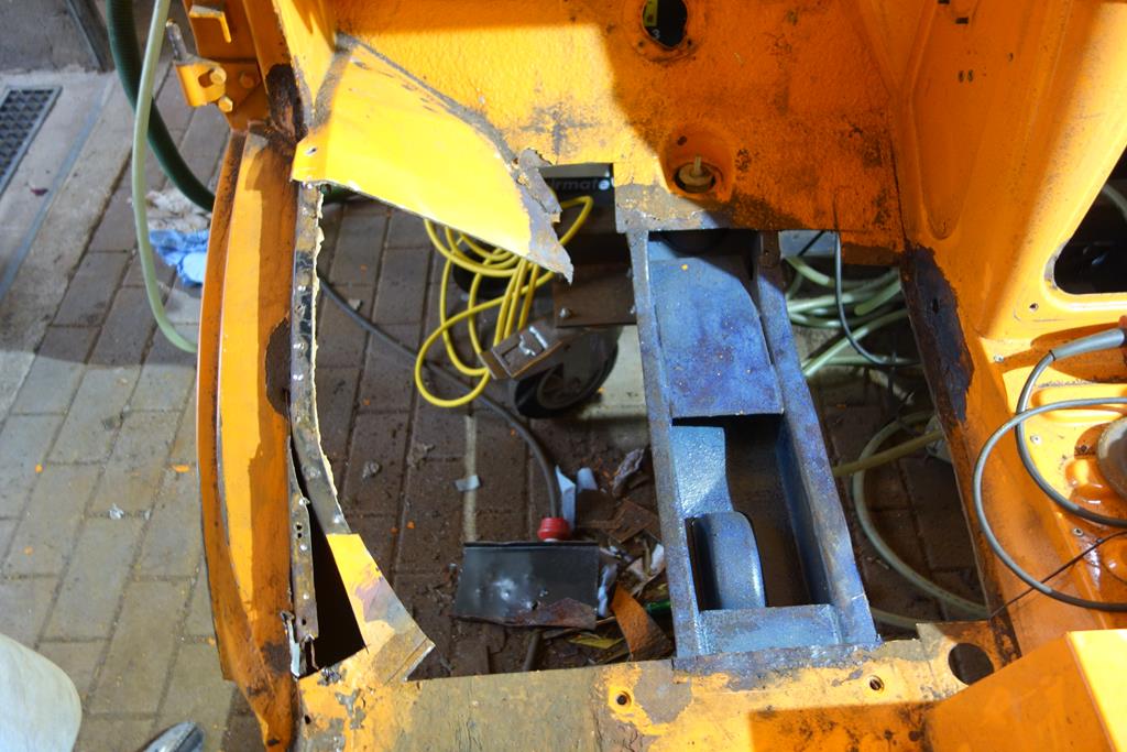

Unter dem Bodenblech kam dann der Bodenträger mit einer Verstärkung zum Vorschein. Darunter liegt der Anschlagpunkt für die Aufstellvorrichtung. Vor dem Reinigen/Schleifen, schien der Träger, trotz Blechdoppelung und total vermodertem daraufliegendem Bodenblech, in gutem Zustand zu sein.
2673

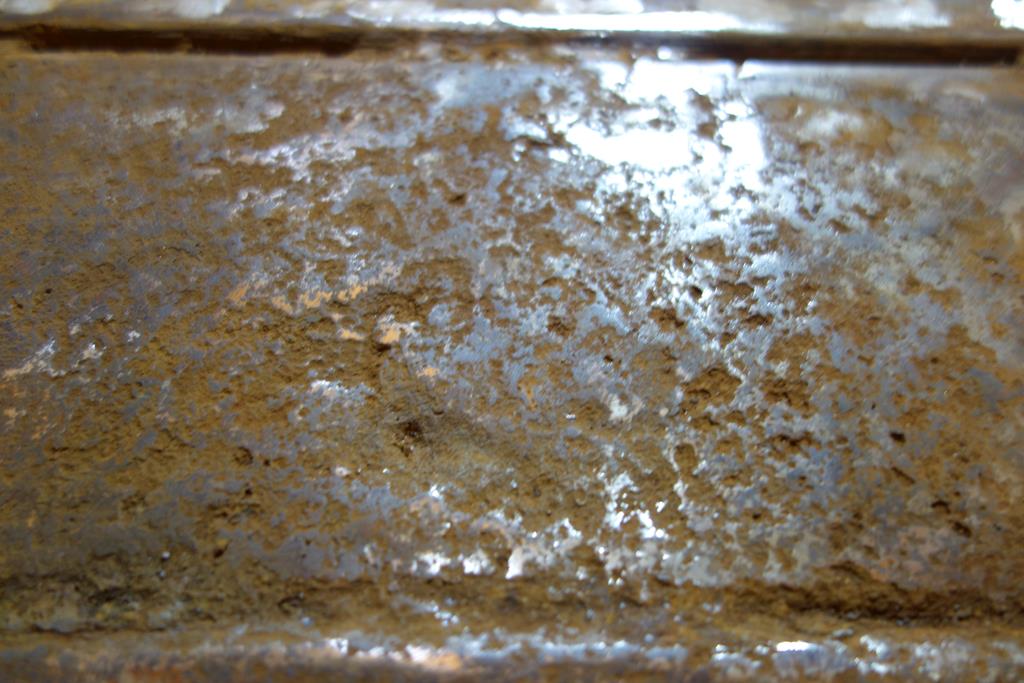

Der Träger war jedoch narbig verrostet. Da ich an dieser sicherheitsrelevanten Stelle keine Rostnester hinterlassen wollte, muss das Verstärkungsblech neu aufgebaut werden.
2674
Das Auftrennen des Bleches brachte einen sehr guten Zustand des Trägers darunter zum Vorschein. Zum Glück!
2675

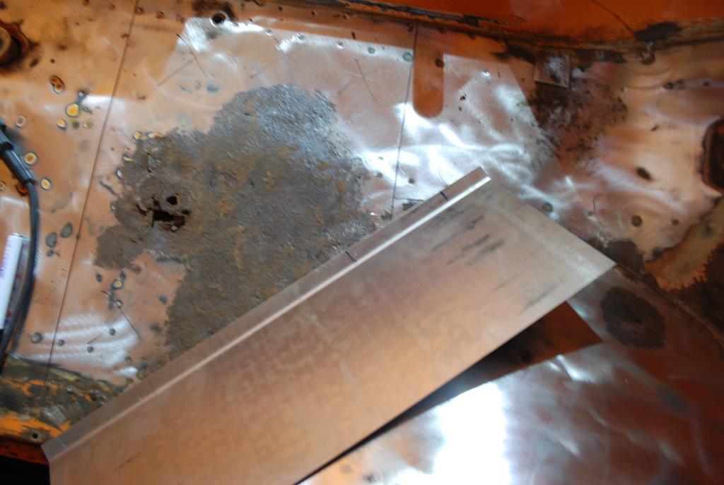

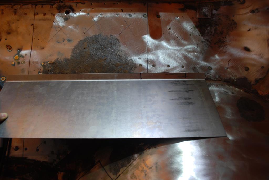

#479350
Hallo UCom,

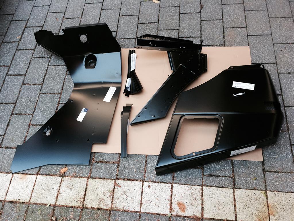

da ich an diesem Wochenende dazu verdammt war, nur leichte Tätigkeiten durchzuführen, freute ich mich um so mehr, dass die Bleche bei Mercedes abgeholt werden konnten. Nur der Radlauf Fahrerseite fehlt jetzt noch.
2677
Folgende Bleche werde ich im ersten Schritt im Original austauschen:

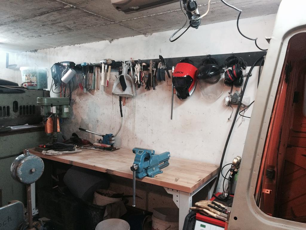

Da ich nächstes Wochenende wieder einen großen Schritt vorankommen möchte, habe ich mich dazu entschieden, wieder Ordnung in die Werkstatt zu bringen. So simpel wie praktisch war die Idee, ein Flachstahl an die Wand zu schrauben, um daran mit angeschweißten Nägeln die wichtigsten Dinge aufzuhängen.
2678
Jetzt bin ich erstmal froh, doch noch etwas produktiv gewesen sein zu können und freue mich auf den nächsten Tag am Unimog mit aufgeräumter Mikro-Werkstatt :D
