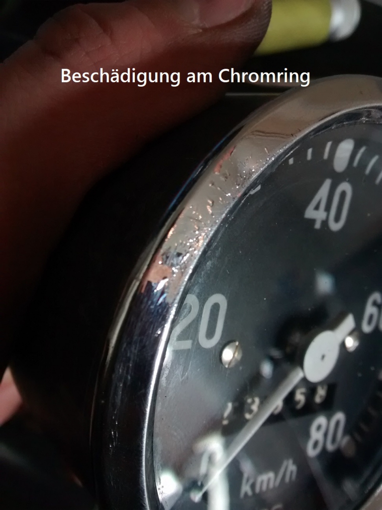

Normalerweise sollte es nun wieder funktionieren und man kann den Tacho wieder zusammenbauen. Allerdings hat der Chromring in meinem Falle ein paar Beschädigungen davongenommen. Wäre schön, wenn jemand genauer erklären könnte, warum dies (vermeintlich) funktioniert und ich damit dem Ein oder anderen helfen konnte.
4030

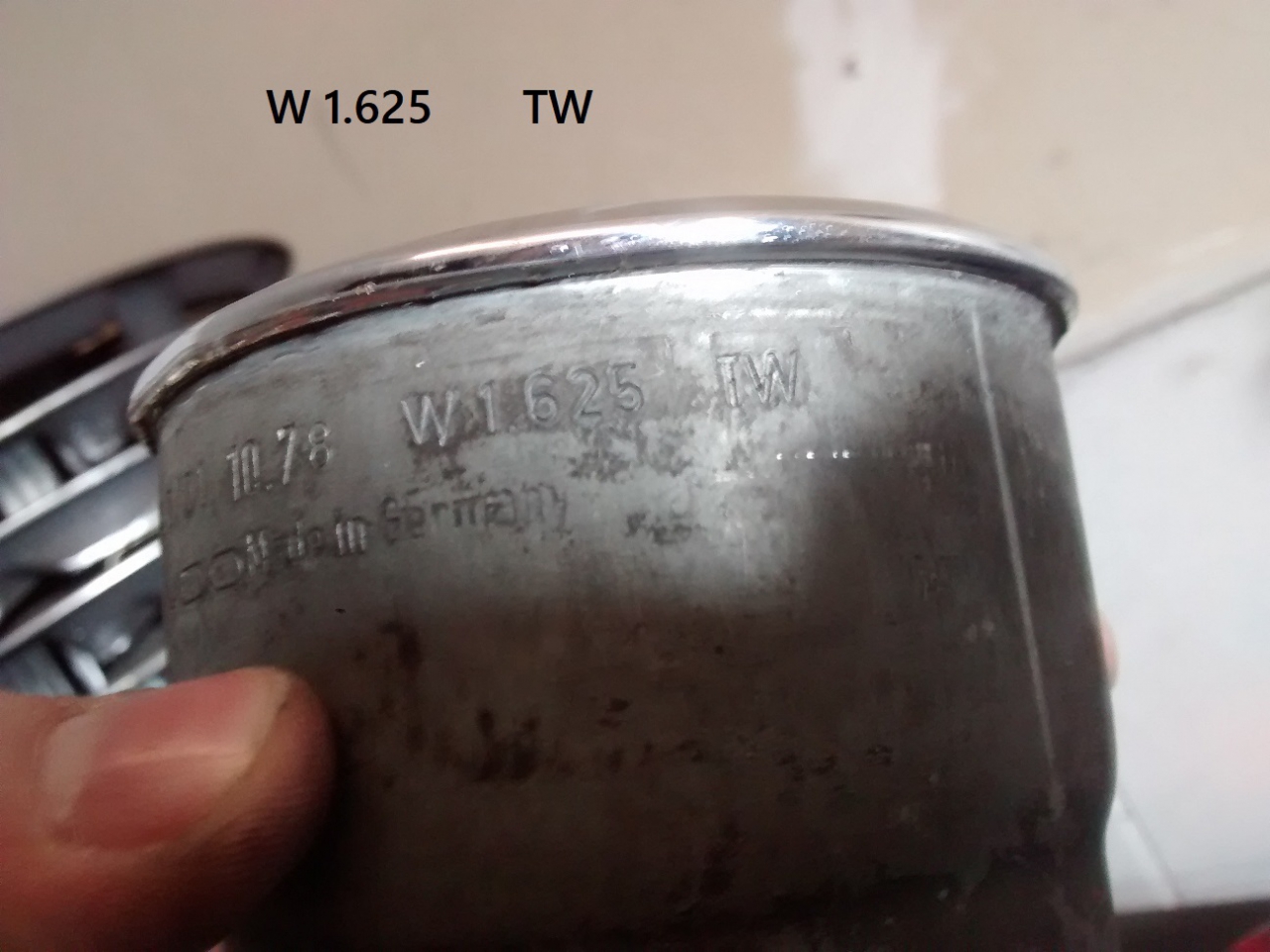

hier noch der Tacho:
40324031

eigentlich wollte ich hier im Forum ja nichts mehr schreiben, aber ich habe mich lange mit dem Thema Tacho beschäftigt und halte es für wichtig einige Hintergrundinformationen zu kennen. Anders als alle anderen Instrumente im Unimog unterliegt der Tacho gesetzlichen Bestimmungen. Dazu zählt u.a. der § 57 der Straßenverkehrszulassungsordnung (StVZO). Da es sich um einen Tacho vor dem 01.01.1991 handelt, gelten zwar dafür keine EG Richtlinienen, aber dennoch ist das Öffnen und die Reparaturen entsprechenden Fachwerkstätten vorbehalten.
Ich hatte das Glück bei einem pensionierten Fachmann mit Werkstatt aus Dortmund meinen Tacho reparieren zu lassen. Nicht alle Tacho im 411er haben die gleiche Wegezahl und die Ersatzeile aus China haben meist nur die Wegezahl von 1:1,5. Diese passt insbesondere bei den 411c nicht. Daher war die Reparatur durch einen authorisierten Fachmann mit VDO Teilen die einzige Möglichkeit. Nach der Reparatur wurde die Abweichung von +1km/h bei 50km/h bestätigt, was wichtig für eine authorisierte Reparatur im gesetzlich geregelten Bereich ist.
Die Anzeigegenauigkeit, das Voreilen etc. ist gesetzlich geregelt, da die Anzeige der Geschwindigkeit für Geschwindigkeitsbeschränkungen im Rahmen der Straßenverkehrsteilnahme verbindlich ist. Ein Nacheilen ist grundsätzlich ausgeschlossen.
Da es sich beim Unimog um einen Wirbelstromtachographen handelt, kommt man ohne entsprechende Einstellwerkzeuge nicht sehr weit. Die Feder, die den Zeiger zurückzieht, genauer die Winkelauslenkung steht bei einer gewissen Drehzahl mit dem induzierten Magnetfeld im (Kräfte)Gleichgewicht. Schon kleinste Abweichungen in der Federvorspannung, der Federkonstanten oder dem Magnetfeld führen zu einer verfälschten Anzeige.
Insbesondere wenn man die Tachonadel verbiegt oder auf der Welle verdreht wird die Anzeige nicht mehr stimmen.
Die Lagerung der Eingangswelle muss sehr leicht gehen. Schon geringste Geräusche beim Drehen mit der Hand weisen auf verdreckte Lager, verschlissenen Lagerungen, verharzte Fette etc. hin. Ein solcher Tacho funktioniert ungenau und hat keine große Lebenserwartung mehr. Die Zeigerwelle ist mit einer Nadelspitze gelagert. Auch hier muss alles sehr reibungsarm drehen.
Die Einstellung erfolgt durch das Magnetisieren des Dauermagneten im ausgebauten Zustand. Der Magnet wird stärker magnetisiert als nötig. Dann wird der Tachograph zusammen gebaut und die Feder an den Zeiger montiert. Auch der Rückschlussring wird montiert. Die Glocke besteht aus einem elektrisch leitfähigen Material, welches aber nicht paramagnetisch ist. Hier wird oft Aluminium verwendet. Der drehende Magnet induziert in die Glocke einen Strom, der wiederum ein Magnetfeld erzeugt. Dieses stößt sich mit seiner magnetischen Kraft ab und lenkt den Zeiger entgegen der Federkraft aus.
Bei bekannter Wegezahl kann man für jede Drehzahl die angezeigte Geschwindigkeit berechnen, Auf der kalibrierten Testmaschine wird dann eine Drehzal eingestellt und der Anzeigewert überprüft. Stimmt dieser nicht, wird der Dauermagnet abgeschwächt, bis die Anzeige stimmt. Es geht nur durch Abschwächen desDauermagneten. Ist der Dauermagnet zu schwach muss er ausgebaut werden und neu magnetisiert werden. Das alles geht nur auf Spezialmaschinen möglich.
Schon das Abziehen des Zeigers erfordert einen Spezialabzieher, der die Welle aus dem Zeiger drückt. Ansonsten ist der Tacho schnell zerstört.
Jetzt kannst du dir auch denken, warum der Tacho nicht so einfach zu öffnen ist. Also Arbeiten am Tacho immer vorher gut überlegen. Bei der Geschwindigkeitskontrolle gibt es durch die Behörden keine Nachsicht bei "manipulierten" Tachographen, auch wenn die Reparatur gut gemeint war.
