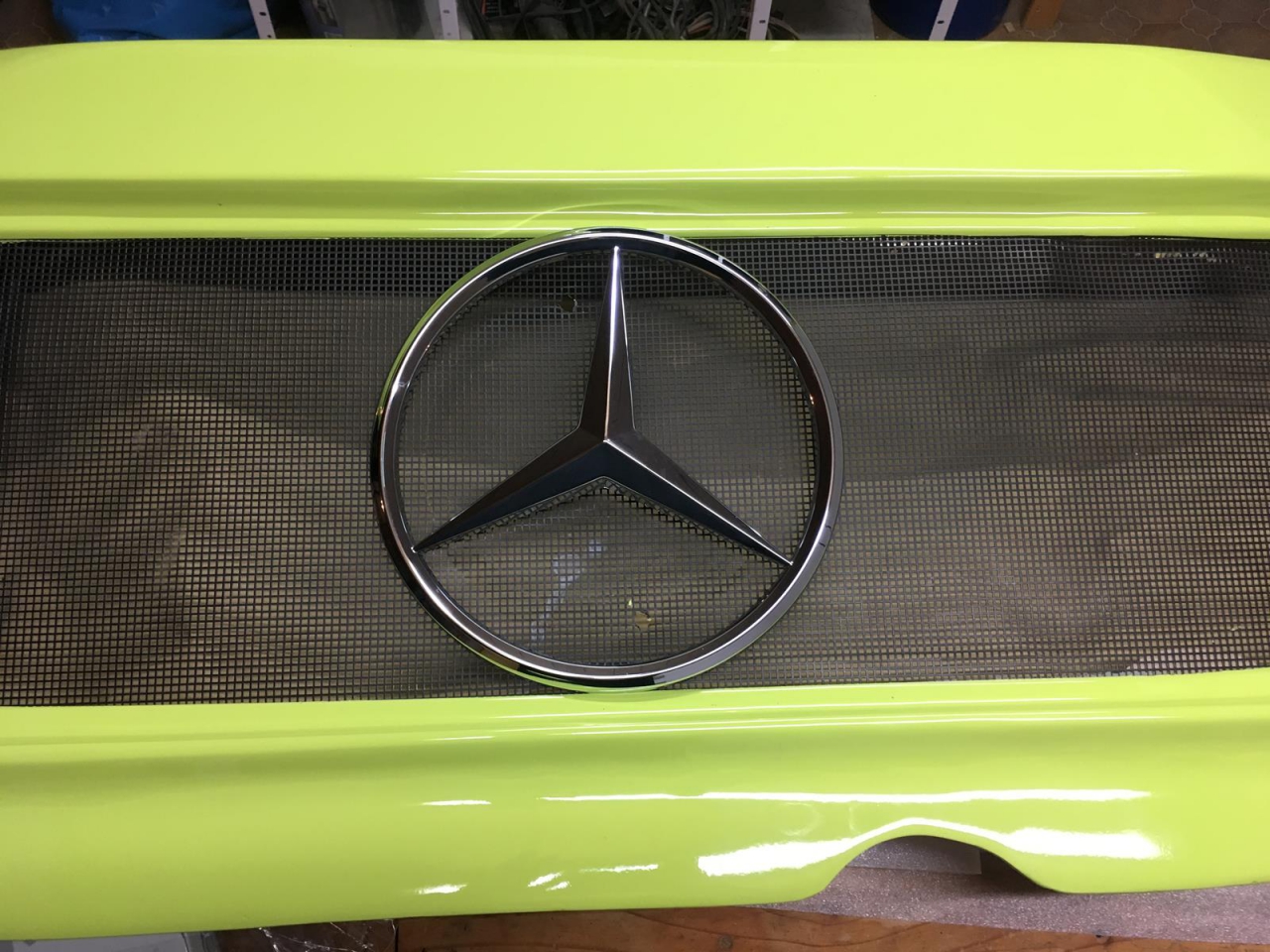

Scheinbar hat sich da im EPC ein kleines Fehlerchen eingeschummelt. Der Stern des Kühlergrills passt auf jeden Fall maximal suboptimal :fluch
4154
Da ich mir selbst nicht ganz getraut habe, warf ich nochmal einen Blick in EPC. Und siehe da, die Teilenummer (A 314 817 05 16) ist plötzlich rot geschrieben und darüber steht nun eine andere Teilenummer vom 406er (A 406 810 00 18). Sowas habe ich bisher noch nicht gesehen. Kennt das jemand?

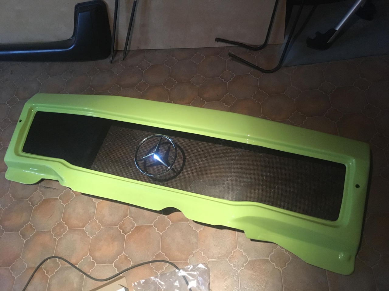

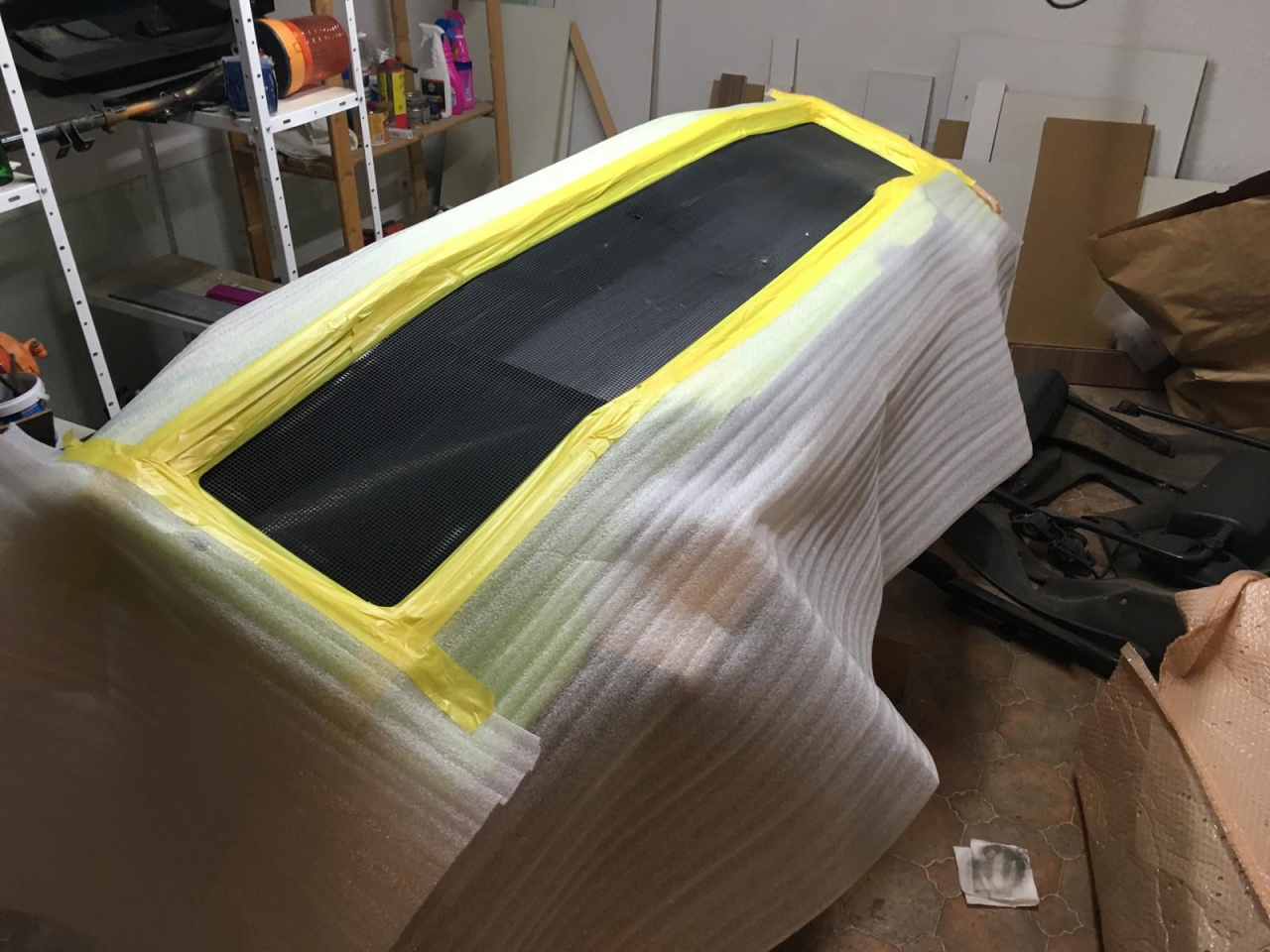

Dann konnte ich wenigstens in Ruhe mit der weiteren Vorbereitung des Kühlergrills beginnen. Das Kühlergrill-Gitter war noch in sehr gutem Zustand, lediglich der Lack etwas ausgebleicht. Da noch alles demontiert ist, kein Aufwand dieses zu lackieren. Also habe ich den Lack angeschliffen, mit Silikonentferner gesäubert, feinsäuberlich abgeklebt, nochmal gesäubert und anschließend mit BRANTHO KORRUX 3in1 (Sprühdose) lackiert. Die Dose ist zwar verhältnismäßig teuer, aber ideal, wenn man nur kurz zwischendurch etwas lackieren will. Das Reinigen der Spritzpistole wäre für 2 Minuten lackieren einfach zu großer Aufwand.
Hier der vorbereitete Kühlergrill.
4155
Die gerade anstehenden Arbeiten machen echt Spaß. Ich habe noch gleich die Fensterrahmen mit lackiert. Sollten diese morgen komplett durchgetrocknet sein, könnte ich den Sonntag im Keller verbringen und die Türen zusammenbauen...

weiter geht es mit dem Zusammenbau. Ich habe den Stern für den Kühlergrill umgetauscht. Tatsächlich lag eine Fehlzuordnung zu meiner Fahrgestellnummer vor. Der "Neue" sieht ganz nett aus.

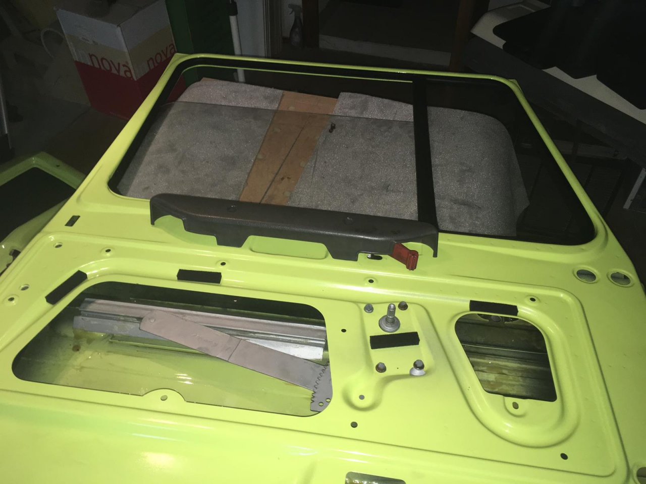

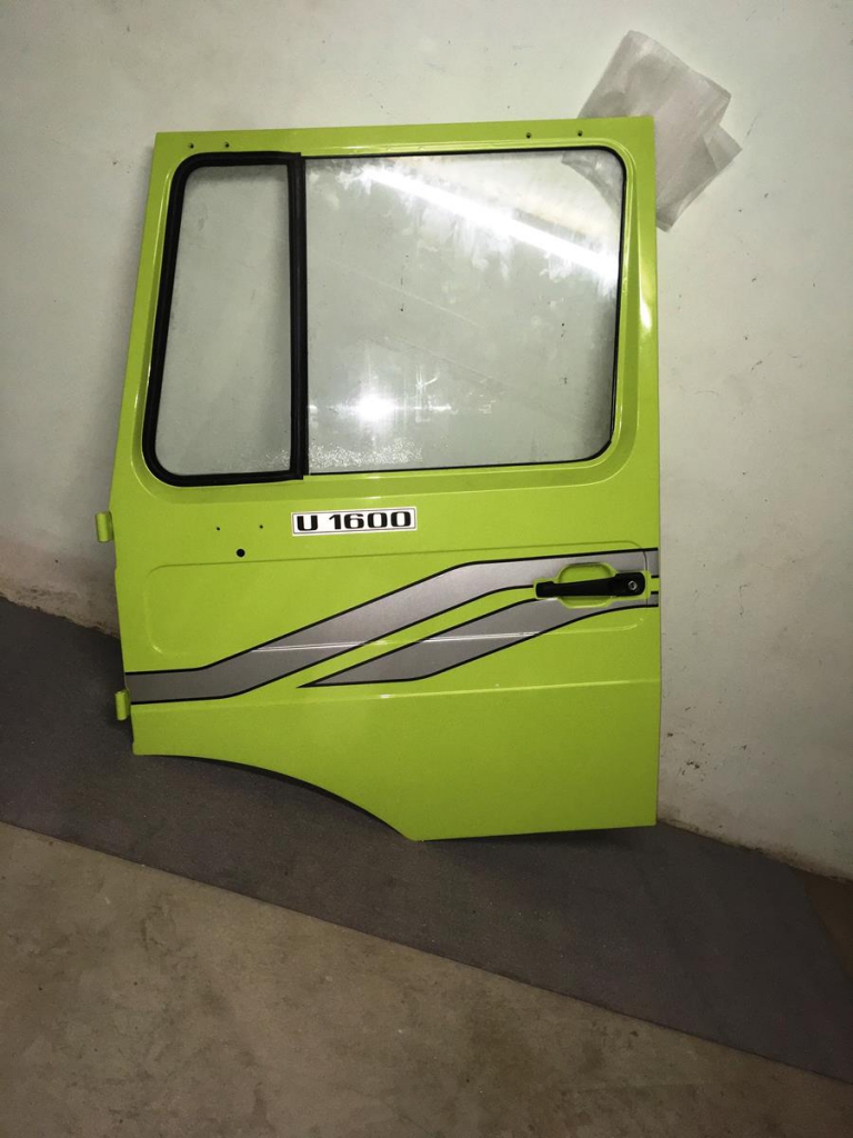

Gestern ging es an den Zusammenbau der Fahrertüre.
4209
4210

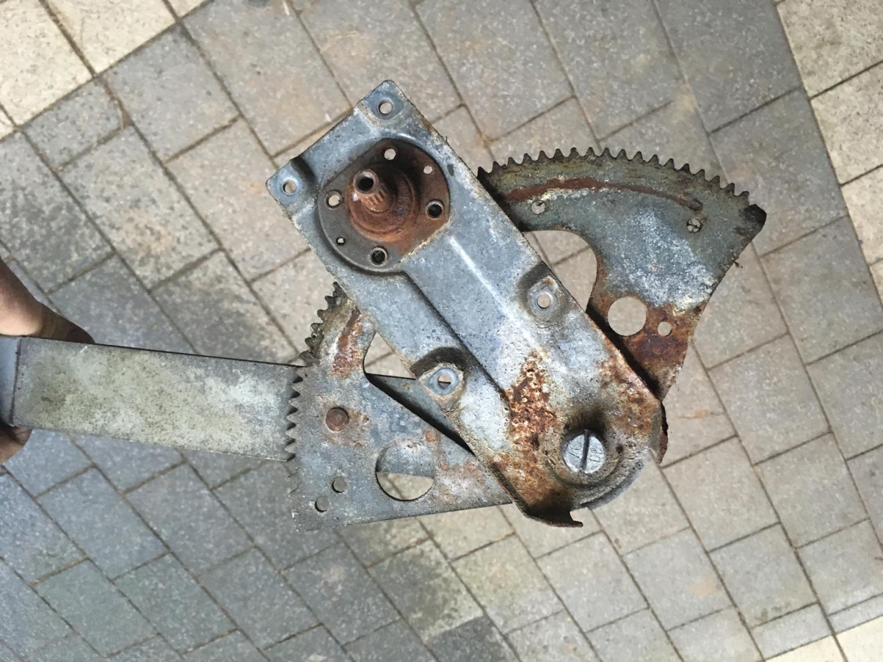

Den Fensterheber musste ich noch sandstrahlen und mit Lamellenzink verzinken. Leider habe ich vergessen, das Ergebnis zu fotografieren...
4211

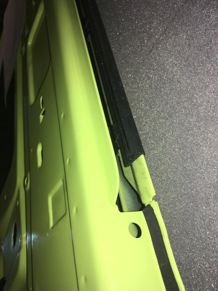

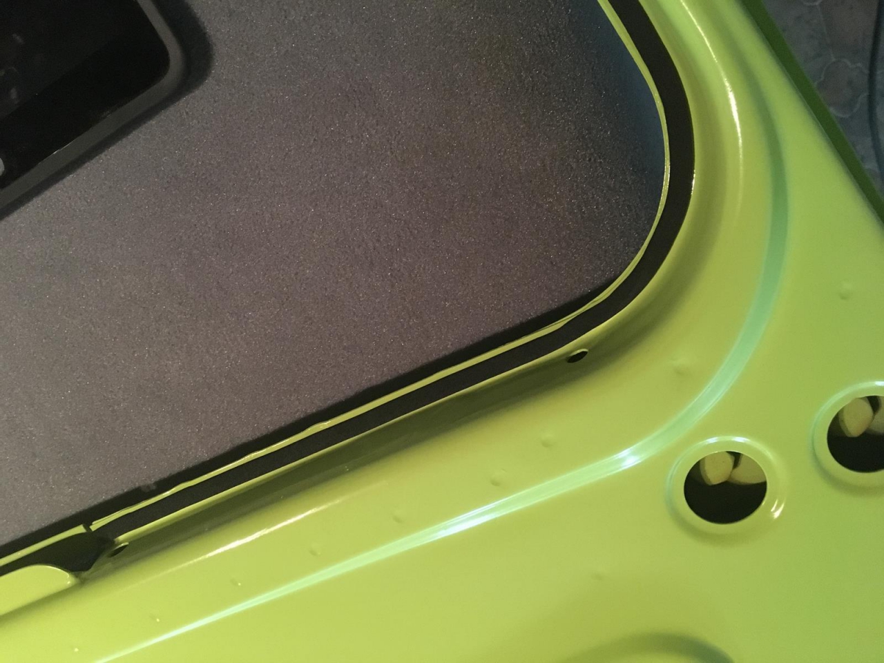

Hier noch die Ansichten der zusammengebauten Tür:
4212
4213
Da ich die Scheiben inklusive Rahmen zwei Mal einbauen musste - das Türschloss muss zuerst eingebaut werden - werde ich die Beifahrertür-Montage besser dokumentieren. Ist dann bestimmt eine gute Hilfe für einige hier.
