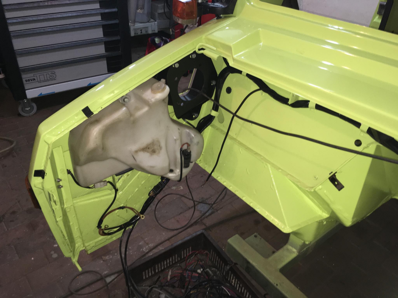

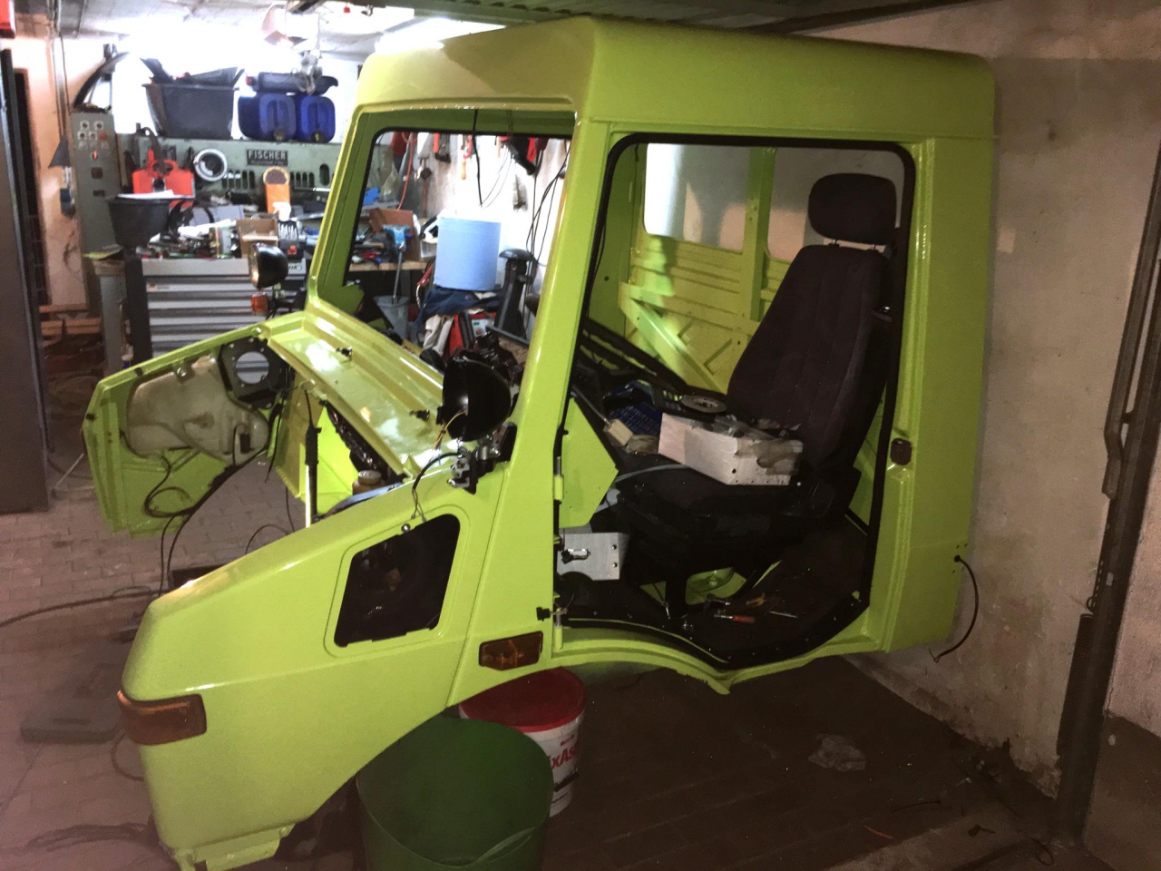

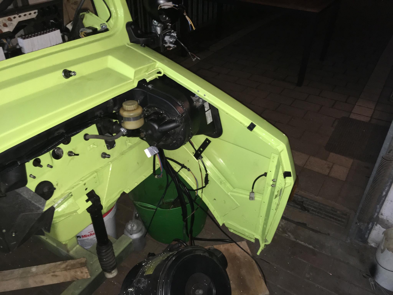

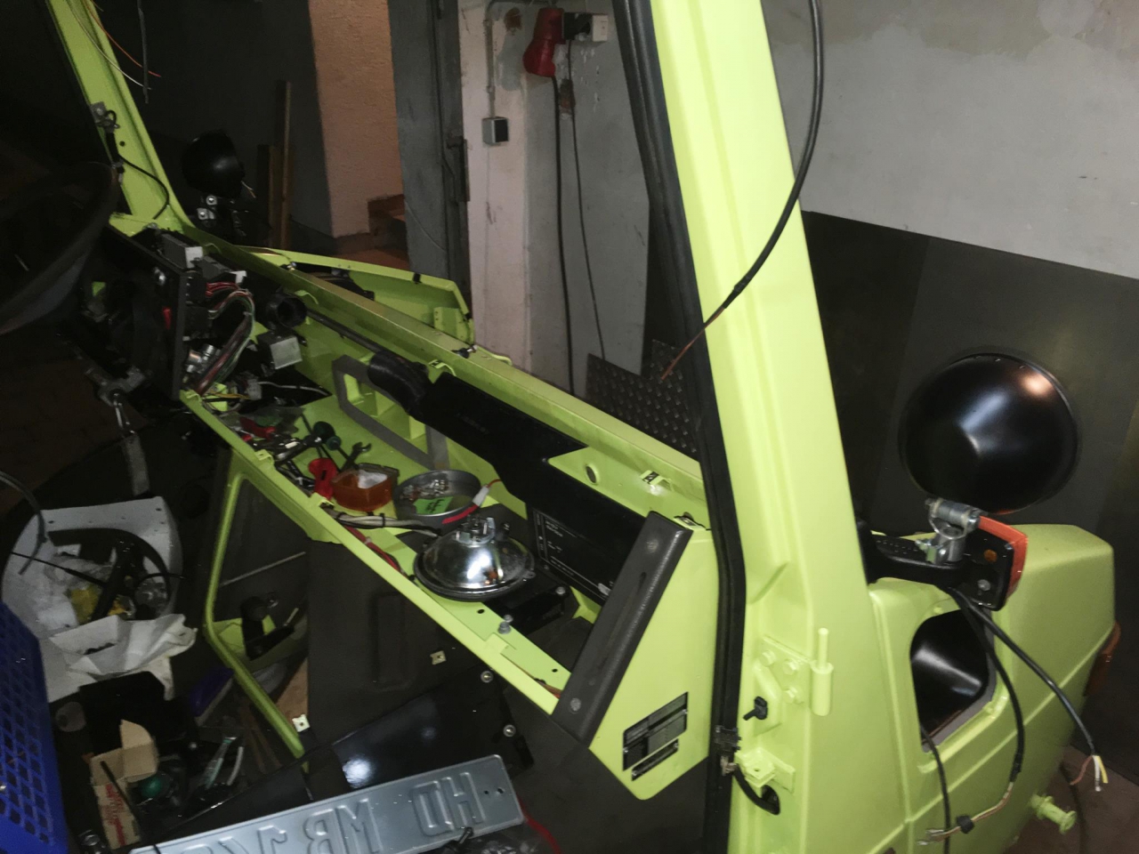

auch wenn ich derzeit nicht viel schreibe, geht es bei meiner Baustelle stetig voran. Eines vorweg, der Zusammenbau verschlingt einige Stunden. Hauptgrund hierfür ist, dass fast jedes Teil, was eingebaut wird gereinigt, ggf. entrostet und neu lackiert oder einfach nur instandgesetzt werden muss. Einige Teile des Kabelsatz, besonders Motorraumkabelsatz, habe ich erneuert. Die kompletten Isolierschläuche im Motorraum musste ich erneuern, da die Schläuche steif, spröde und teilweise aufgebrochen waren. Dabei konnte ich dann alle Kabel inspizieren und defekte oder gequetschte Kabel austauschen. Die Massekabel habe ich dabei fast alle ausgetauscht. Die Crimp-Verbindungen habe ich auch fast komplett neu gequetscht. Heute habe ich dann noch den Lüftungsventilator, den Wischwassertank und die Konsole für den Luftfilter eingebaut. Dabei musste ich feststellen, dass an dem ausgetauschten Kotflügel ein Halter für den Ventilator zu wenig war. Den Halter habe ich dann aus 2,5mm Blech gebogen und an den Falz genietet, der Originale ist punktgeschweißt.
Leider gehen mir so langsam die Argumente aus, dass das Fahrerhaus nicht aufgesetzt werden kann. Faktisch habe ich noch einen Tag Arbeit (Front- und Heckscheiben), ein paar Halter, Haltegriffe, Verkleidungen. Dann ist es soweit - es wird Hochzeit gefeiert : trink2

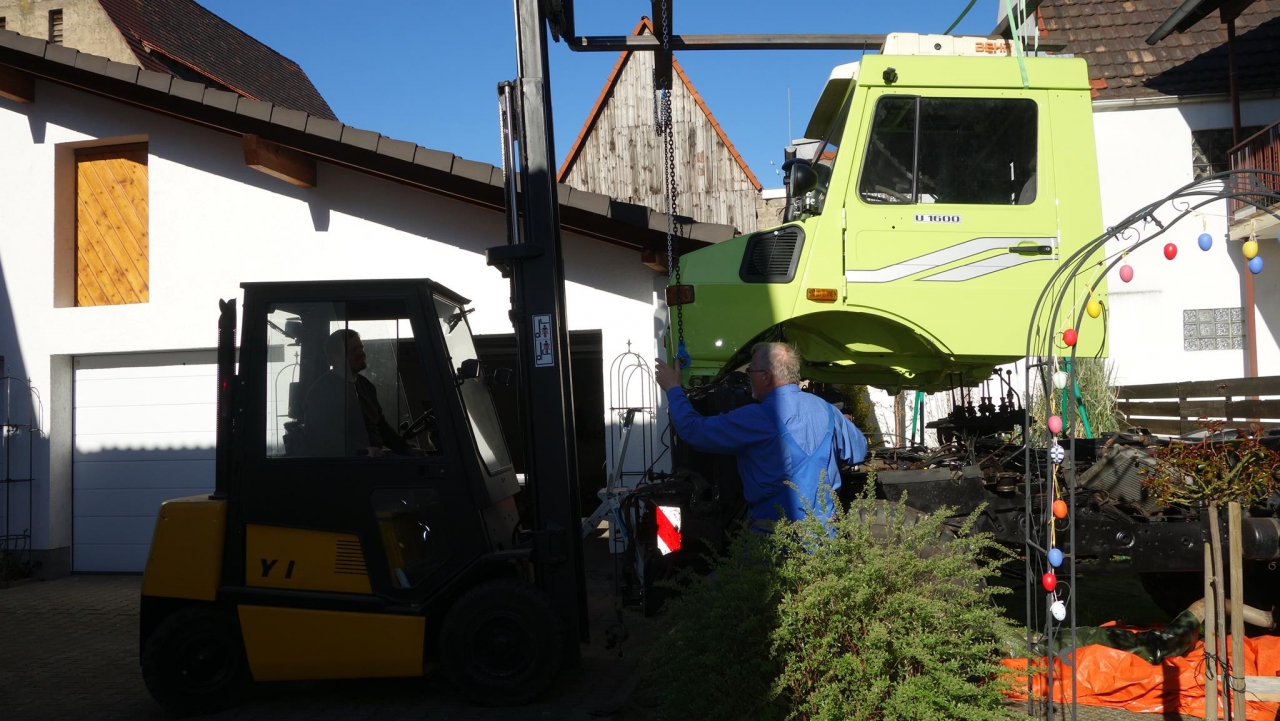

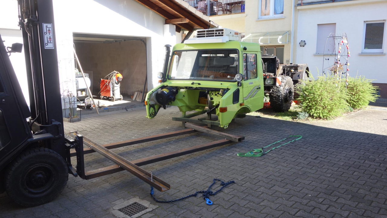

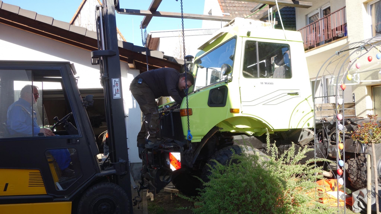

Hallo Unimogler,
mittlerweile habe ich das Fahrerhaus mit dem Fahrgestell "verheiratet". Hierzu habe ich mir ein Hebegestell zusammengeheftet und das Fahrerhaus mit Ketten und Gurten daran befestigt.
4476
4477
4478
Mit dem "neuen" Stapler hat es sogar Spaß gemacht, das FH aufzusetzen. Erstes Probesitzen war dann echt ein Highlight!

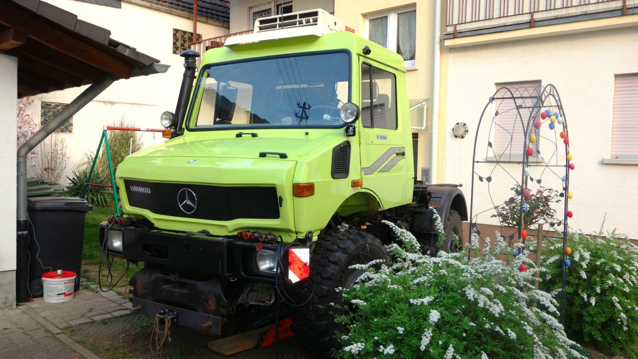

Heute konnte ich den Mog dann endlich komplett betrachten:
4480
Also, mir gefällt die Farbe sehr gut. Ich bin froh, dass ich weder Orange noch Dunkelgrün gewählt habe. Wenn alles gut läuft, werde ich Samstag in 2 Wochen die Inbetriebnahme durchführen. Vorher noch Motorölwechsel und restliche Verkabelungen. Momentan bin ich noch auf der Suche nach dem passenden Stecker für den Mikroschalter für die Zusatzumwälzpumpe. Der hat sich irgendwie aus dem Staub gemacht :mauer

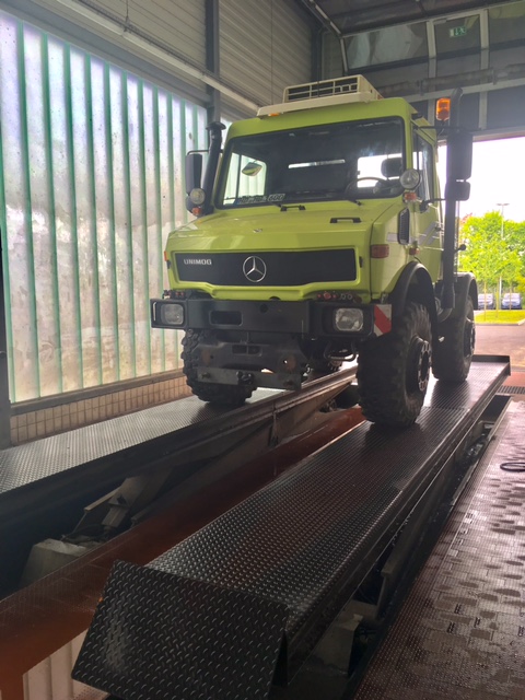

Hallo Moggler,
heute war der Mog bei der Hauptuntersuchung. Nachdem ich mir eine Belehrung des Prüfers mit erhobenem Zeigefinger über mich ergehen lassen musste, da die HU seit fast zwei Jahren abgelaufen ist, hat er den Mog gründlich auf dem Bremsenprüfstand und Achsspieltester untersucht. Er war sehr zufrieden und erteilte die Plakette ohne Mängel und Beanstandungen :party :party :party
