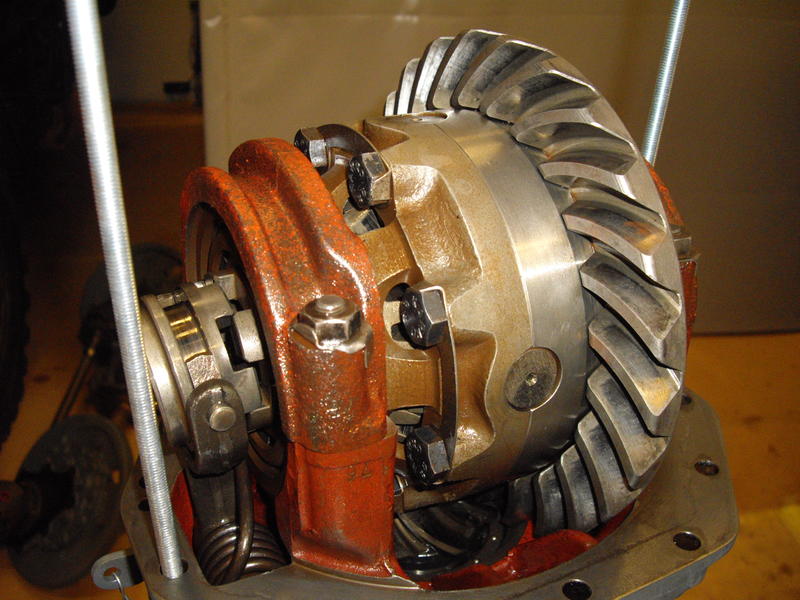

Ich habe eine Frage an die Experten betreffend dem Differenzial alte Achse (2010). Es geht um die Vorderachse, welche im Betrieb absolut keine Auffälligkeiten zeigte und nur zur Abdichtung zerlegt wurde. Beim genaueren Begutachten kommen aber schon einige Frage auf...
Hier einmal einige Bilder

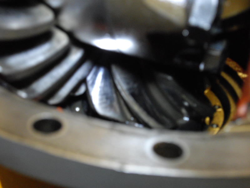

Zum einen frage ich mich, wie die Lagerlaufflächen aussehen, da ja der Lagerkäfig wie Flugrost angesetzt hat.
Das Differenzial hat einiges zu viel Spiel, das merkt man bereits von Hand beim Bewegen und ich habe erst mal nur mit der Schiebelehre grob gemessen. Das Axialspiel ist ca 0.25mm und das Zahnflankenspiel sogar ca 0.4mm. Also gemäss Handbuch beides viel zu viel. Sobald ich eine Messuhr besorgt habe, werde ich noch genauer messen.
Soll ich alles beisammen lassen und wieder einbauen? Die Vorderachse wird ja meist nur geschoben und braucht kaum zu arbeiten. Oder soll ich alles neu ausdistanzieren- bei der aufwendigen Arbeit fragt sich dann aber schon wieder, ob auch alle Lager neu sollen... :idee
Wie stellt man die Sperre ein? Beim 2010 hat es auf der gegenüberliegenden Seite vom Sperrenschalthebel aussen eine verplombte Einstellschraube.
Innen im Gehäuse ist dort quasi ein Messinggleitstück, welches bei Druck vermutlich das grosse Tellerrad hinten abstützt. Auf jeden Fall ist in dem Bereich das Tellerrad hinten richtiggehend glänzend. Kommt diese Berührung nur daher, dass der ganze Achsantrieb zu viel Spiel hat oder ist das gewollt? Wie ist das bei den jüngeren Unimogs gelöst, wo ja aussen diese Einstellschraube nicht mehr vorhanden ist?

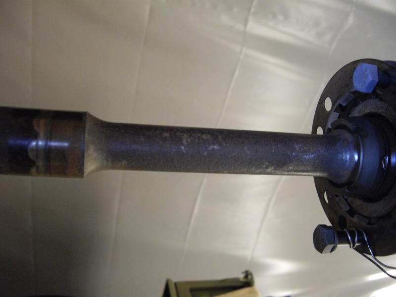

Hier noch Bilder von der Antriebswelle / Kegelrad
Sind diese tiefen Rostnarben üblich und normal? Die Bilder zeigen den bereits gereinigten Zustand, vorher waren das richtige grobe Rostkrusten.

Ich bin eher Neuling und habe nicht allzuviel Erfahrung, bedingt durch mein Alter Acer vielleicht kann ich etwas anregen oder Helfen, interessantes Differential, habe ich noch nie gesehen. Die Lagerböcke sehen nicht passend zum Diffkörper aus. Die rechte Seite des Diffs sieht mir bekannt aus, die andere Seite nicht.
Solche Rostnarben habe ich bis jetzt nur an einer Achse gesehen die einige Jahre unter Wasser stand gesehen. Ist die Kardanwelle trocken gelaufen?

Das Kreuzgelenk hat noch die Filzabdichtungen und läuft tadellos. War aussen herum auch überall ölig. Jedoch war der ölige Film rostbraun. Evtl war auch früher einmal die Schmierung unterbrochen und kam erst wieder in Gang, nachdem ich über all die Jahre mehrmals das Oel gewechselt habe und auch einige längere Strecken gefahren bin?
Ich habe mir beim Ausbau schon überlegt, was ich mit dem Kreuzgelenk machen soll. Aber nachdem ich für den 2010 nirgendwo wirklich ein geschlossenes dauergeschmiertes Kreuzgelenk gefunden habe, habe ich mich zu folgender Lösung entschlossen: Ich baue eine neuen Filzdocht ein und verwende das alte Kreuzgelenk wieder. Vor dem Einbau werde ich es noch gut mit einer Oelkanne und Getriebeöl schmieren. Die Vorderachse läuft ja meist sowieso leer mit und hat auch einen flachen Winkel.
Vielleicht trat auch früher einmal durch eine beschädigte Schubrohrmanschette Wasser ein, welches lange Zeit nicht mehr konnte...

Ich muss mich nochmal berichtigen, ich habe so ein Differential sogar schon gesehen, auch in echt, aber noch nie solche Lagerböcke. Das das Tellerrad irgendwo ein einseitiges Drucklager hat halte ich nicht für sinnvoll.
Nimm die Lagerböcke doch mal hoch und schau ob passstifte etc bzw dessen Bohrungen passen. Habe auch bei 2010 Achsen bislang nur die typischen Lagerböcke gesehen.

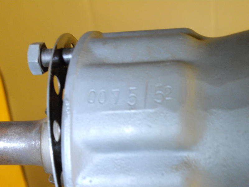

Aufgrund der sehr kleinen Achsnummer 0075/52 könnte es sich hier noch um Boehringer Differentiale handeln.Das würde die filigranen Lagerböcke und die kleine Einstellschraube erklären Der Achskörper selber ist schon 2010 ohne den geschraubten Deckel.

schicke mir mal bitte weiter Bilder vom Diffgehäuse, von außen oben und unten wenns eingebaut ist, vom Getriebe Richtung Achskörper, da gab es Unterschiede, bin mir aber mittlerweile sehr überzeugt das die Lagerböcke nicht zu dem Diff gehören, Form zum Diff etc passt nicht.
