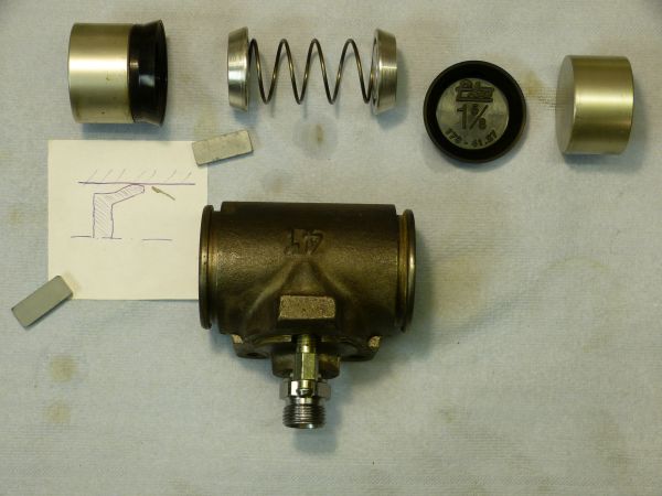

Günters Radbremszylinder ist untersucht. Dabei habe ich mich ganz vorsichtig an die Sache herangetastet.
Zunächst wollte ich feststellen, ob der Zylinder undicht sei. Es war ja berichtet worden, dass Bremsflüssigkeit teilweise drucklos herauslief. Doch mit Druckluft 0,1 bis 0,5 bar war er dicht.

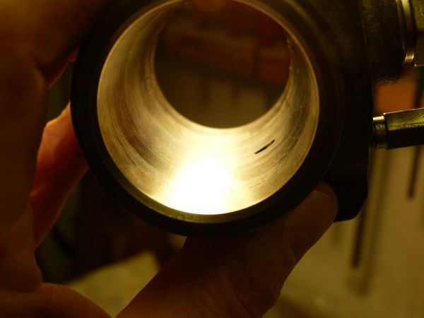

Beim Zerlegen fanden sich Ablagerungen an den Kolben, Dichtungen und an der Wandung des Zylinders, dort sogar leicht beginnende Korrosion. Jedoch nicht die geringste Spur von Bremsenpaste, die ich unbedingt erwartet hätte bei einem neuen oder kürzlich inspizierten Zylinder.
Nach dem reinigen der Teile zeigten sich Kratzspuren auf einer der beiden Topfmanschetten, die zu leichter Undichtheit führen können - besonders in Verbindung mit der Sache im nächsten Absatz. Vermutlich stammen sie vom Drüberschieben der Manschette über die radiale Anschlussbohrung (ohne Bremsenpaste?).
Nun kommt's: Die Vorspannung der 43,5 mm im Durchmesser messenden Manschette auf Zylinderdurchmesser 41,2 mm verformt die Dichtung gerade eben so, dass nicht mehr die Dichtkante, sondern der Rücken der Manschette im Zylinder läuft (siehe übertriebene Skizze links im Foto). Die Geometrie der Manschette ist also grenzwertig und dadurch ist sie eben nicht sicher dicht.
Ich sehe darin einen Konstruktionsfehler bei der Manschette.
Bei MogParts gibt es Topfmanschetten eines anderen Herstellers. Die könnte man vergleichsweise mal probieren.

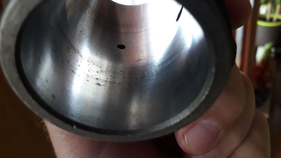

die Dichtheitsprüfung hatte ich nur in einer Position der beiden Manschetten und statisch gemacht. Da war der Zylinder möglicherweise "zufällig" dicht. Das angehängte Foto von der Zylinderwandung zeigt, dass die Oberflächenqualität über den Hub unterschiedlich ist. Also könnte dieselbe Dichtung an anderer Position und Bewegung auch undicht sein.
So wie es aussieht kommen die leichten Rostnarben von mangelndem Korrosionsschutz während der Lagerung.
