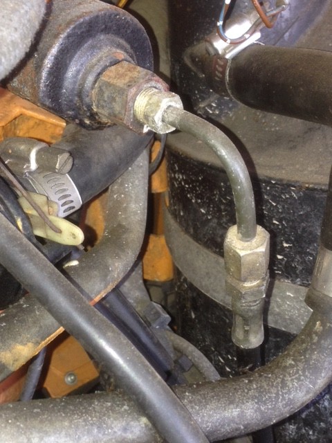

Hallo Rudi, bei meinem 403 sind es von Geber bis Nehmer vier Schläuche bzw. Starrleitungen aneinander gereiht. Natürlich die am schlechtesten erreichbare war durchgescheuert. Da kam schon beim Einbau der neuen Leitung die Idee, eine flexible Leitung in einem Stück durchzuziehen. Habe sofort an Stahlflex gedacht, das aber nicht weiter verfolgt, da es ja erstmal funktioniert. Du hast mich jetzt natürlich auf die Idee gebracht, mir eine solche Leitung hinzulegen, schon wegen des einfacheren Wechselns im Falle eines Falles. Also Danke nochmal und Grüße, Norman.

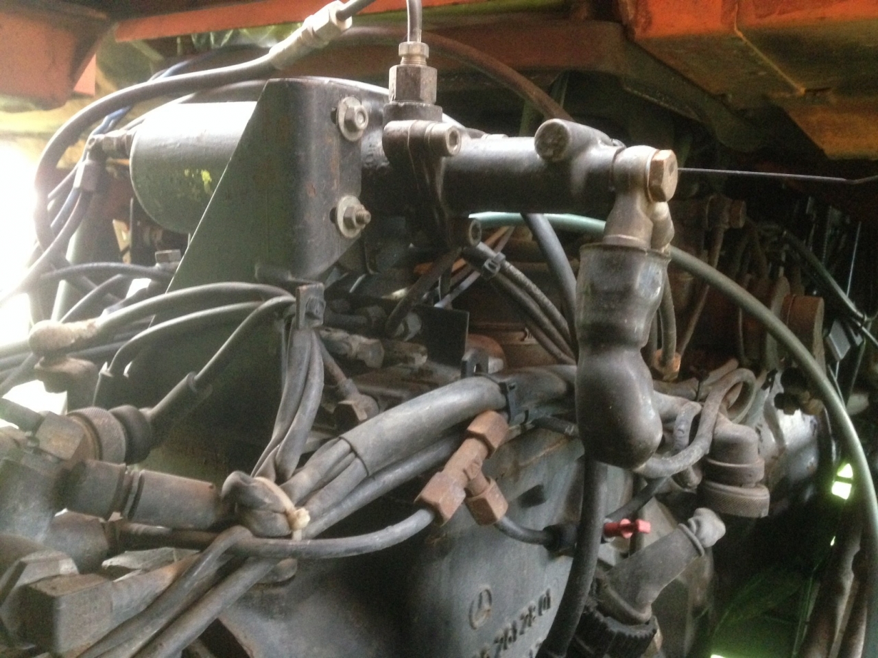

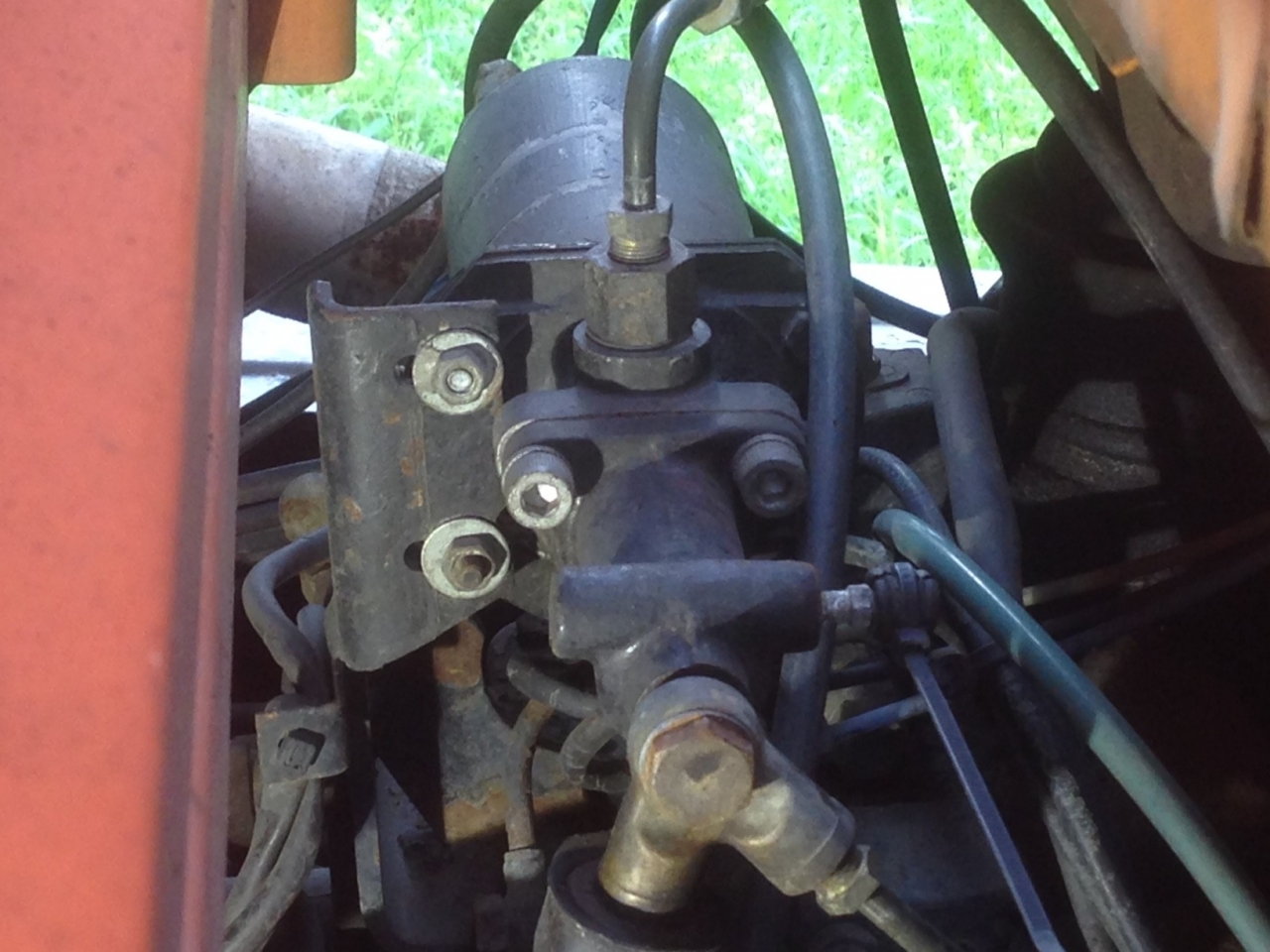

Hallo Hendrik,
die Leitung vom Geberzylinder zum Pedalkraftverstärker hat 2 Augenanschlüsse mit 14 mm Durchmesser. Die Gewinde in den Aggregaten sind beide M14x1,5.
Die Leitung vom Pedalkraftverstärker zum Nehmerzylinder besitzt entweder ein Auge und einen Aussengewindeanschluß mit 12 mm Duchmesser.
Die Gewinde hier sind M12x1,0.
Oder es ist am Pedalkraftverstärker ein Augenanschluß (A 000 428 08 30 64) mit Hohlschraube verbaut, dann benötigt man nur einen Bremsschlauch mit 2 x M12x1,5mm Aussengewinde da der Nehmerzylinder M12x1,0 Innengewinde besitzt.
Nachschauen am Fahrzeug was verbaut ist und messen der Schlauchlänge bringt absolute Klarheit!
Den zuletzt genannten Bremsschlauch kann man aus der ATE-Liste in passender Länge raussuchen oder einfach mal mit den Maßen bei EBAY eingeben, dann kommt meist der richtige Schlauch und der Preis dazu. Die Preise für den ATE-Bremsschlauch liegen zwichen 15 und 25 €.
Da dein Pedalkraftverstärker einen anderen Einbauoort hat als meiner, nützt dir meine Längenangabe nichts.
