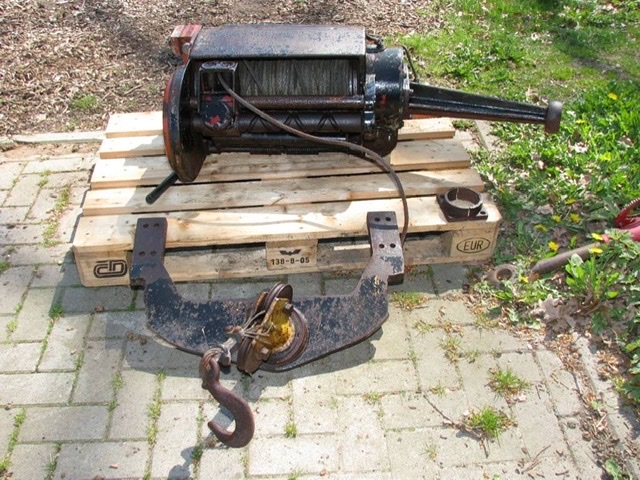

ich habe vor kurzem einem Rahmenseilwinde 630/N12 der Marke Werner erworben und möchte diese auf meinen Unimog 406 montieren. Leider habe ich zu der Winde keine Halter oder gar die benötigte Zapfwellenverlagerung erstanden. Gibt es hier im Forum jemanden, der seinen 406 mit dieser Winde ausgestattet hat und würde mich die verbauten Halterungen ausmessen lassen, oder verfügt sogar jemand über Bemaßte Zeichnungen für die benötigten Halter?
Vielleicht habe ich ja auch Glück und jemand hat die originalen Halterungen abzugeben?

muffy421 hat geschrieben:Hallo Jan, könntest du mal Bilder deiner Winde einstellen....eventuell hab ich was für dich.
Gruss Rudi
Hallo Rudi,
habe mal ein paar Fotos meiner Winde organisiert. Das letzte Foto ist eines aus dem Internet um zu zeigen, wie es scheinbar montiert werden sollte. Das wäre wirklich super, wenn du was hättest!
Liebe Grüße Jan
