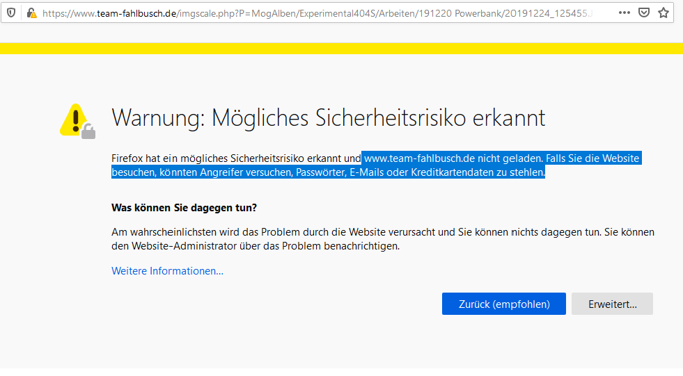

Sorry Jürgen
Ich habe jetzt Bill Gates und Chuck Robbins gefragt. Es liegt nicht an meinem Provider sondern an dem DAU vor dem Bildschirm. Beim Up date ein Häkchen vergessen und schon ist Schluss mit der Weihnachsbeleuchtung.
Ghostery will mir die Bilder nicht zeigen und hat dich als nicht sicher eingestuft6424. Larry Ellison hat mich gewarnt, der Seitenbetreiber versucht jetzt sicherlich, einen Schad-Code bei meinem 406 in die OBU einzuschleusen. :cam jetz han mer dech
Frohe Weihnachten auch an deine Familie und Mitbewerbe. Danke für deine wie immer interssante und unterhaltsamen Beiträge.
