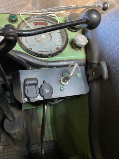

Hallo Erik,
ich habe bei meinem 406 die Masse-Leitung von der Batterie zunächst bis in die Kabine geführt und den Trennschalter auf einem kleinen Zusatzpanel rechts neben dem Lenkrad unter dem Armaturenbrett positioniert. Bei der Gelegenheit hab ich auch gleich noch zwei Steckdosen mit eingebaut, eine als klassischer 12V Anschluss (Zigarettenanzünder) und eine als 3-polige Dose nach DIN 9680 für Stromversorgung von z.B. Bord- und Spritzencompis. Das Panel stört nicht (Beinfreiheit) und sieht ordentlich aus, jedenfalls für mich besser als weitere Löcher im Armaturenbrett und der Trennschalter ist - anders als beim Batteriekasten- raus aus dem Dreck . Ist letztlich Geschmacksache.
Jetzt mit Bild:
6901
Beste Grüße
Peter
