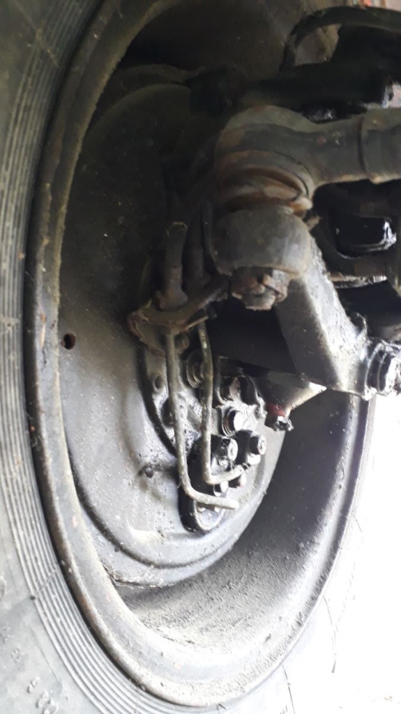

Guten Abend zusammen,
hab heute neue Fotos bzgl. der Bremse der Vorderachse erhalten.
Wie es aussieht, hat die Zwei Leitungen.
Hat diese Ausführung denn auch einen Nachteil oder ist es einfach nur schwieriger Ersatzteile zu bekommen.
Hat denn Jemand ein Foto oder eine Zeichnung wie diese Bremse bzw. der Bremszylinder von innen aussieht?
Wo würde man denn ggf. Ersatzteile bekommen.

Hallo Franz,
ja, dort kann man zwei Bremsleitungen erkennen. Bedeutet der Mog hat ein Zweikreisbremssystem mit duplex Bemszylindern an der Vorderachse.
Diese Art der Bremse ist auf jeden Fall sicherer gegen Totalausfall gegenüber der normalen 404 Einkreisbremse. Also kein Nachteil sondern im Gegenteil ein echter technischer Vorteil. Allerdings mit dem Wermuttropfen, dass es dafür speziell sicherlich schwieriger ist, entsprechende Teile zu bekommen. Allerdings werden dort vermutlich Komponenten verbaut sein, die es auch in anderen Mogs aus der Zeit gibt.
Wenn alle Stricke reißen müsste es auch möglich sein mit Zustimmung eines Sachverständigen Prüfer auf die normale 404 Bremse zurück zu rüsten, wenn Du wirklich nur mit 3,5to zGG fahren möchtest. Allerdings wäre das die allerletzte Möglichkeit wenn sonst garnichts mehr geht.
Kaufen oder nicht kaufen ist schwer zu beantworten, wenn man das Fahrzeug nicht selbst gesehen hat.

Hallo Franz
Wie Jürgen bereits schreibt, ist das Sicherheitstechnisch viel besser und bringt ausser dem höheren Preis eigentlich keinen Nachteil mit sich.
421 und 407 habe auch solche Zylinder, ob es aber die gleichen sind müsste man nachschauen. Da habe ich teilweise aber schon von Preisen bis 700.-pro Stück gelesen...
So sieht das dann etwa aus:
https://bit.ly/2YZF3eJ
Bei Mogparts wirst du vermutlich auch fündig, ob diese aber für den 404 passen kann ich dir jetzt auch nicht sagen.
Nur von diesen Bremszylindern würde ich aber die Entscheidung nicht abhängig machen. Wenn du auch damit rechnen musst, dass diese vermutlich nicht mehr zu retten sind und es mit einem Repsatz und honen nicht getan ist. Aber wenn sie einmal gemacht sind und die Bremsflüssigkeit immer ersetzt wird, halten diese ja wieder lange. Die Bremssättel an einem 406 kosten noch einiges mehr, wenn man da einmal ran muss.

#541774
Hallo Franz,
Bei der Ablastung darf das Vorhandensein der jetzigen Druckluft unterstützten Bremsanlage keine negative Rolle spielen. Daran kann es nicht scheitern. Und ja, all zuviel Gewicht würdest Du beim Ausbau nicht sparen aber eben etwas Sicherheit verlieren. Meines Erachtens sind die Bremsen ja mit die wichtigsten Dinge an einem Fahrzeug.

Hallo Franz,
Du solltest den Unimog im technischen Bereich grundsätzlich so belassen. Eine Änderung würde dir hier nur noch mehr Probleme bereiten. Die Trockenlöschanlage abbauen, (entsorgen?) und eine originale Pritsche aufsetzen wird dir schon genug Aufgaben Bereiten.
Es ist ein sehr reizvolles Fahrzeug mit vielen Vor und auch Nachteilen (wie eigentlich jeder Unimog)
Durch die Ablastung hast du Vorteil bei HU Fristen, Fahrerlaubnis.
Transportieren möchtest du ja eigentlich nichts, also reicht dir die restliche Nutzlast von etwa 800-1000Kg.
Die hydraulische 2-Kreis-Bremsanlge ist sehr gut ausgerüstet mit den selbstnachstellenden Duplex Radbremszylindern und ebenso selbstnachstellenden RBZ hinten. Dieses System gibt es in dem hier 404.0, dem 421.140 /141 und dem 407. Von den Duplexzylindern gibt es zwei verschiedene Ausführungen/Größen.
Wenn man diese jetzt aufarbeitet und! regelmäßig wartet, hat man die nächsten 20-30 Jahre Ruhe.
