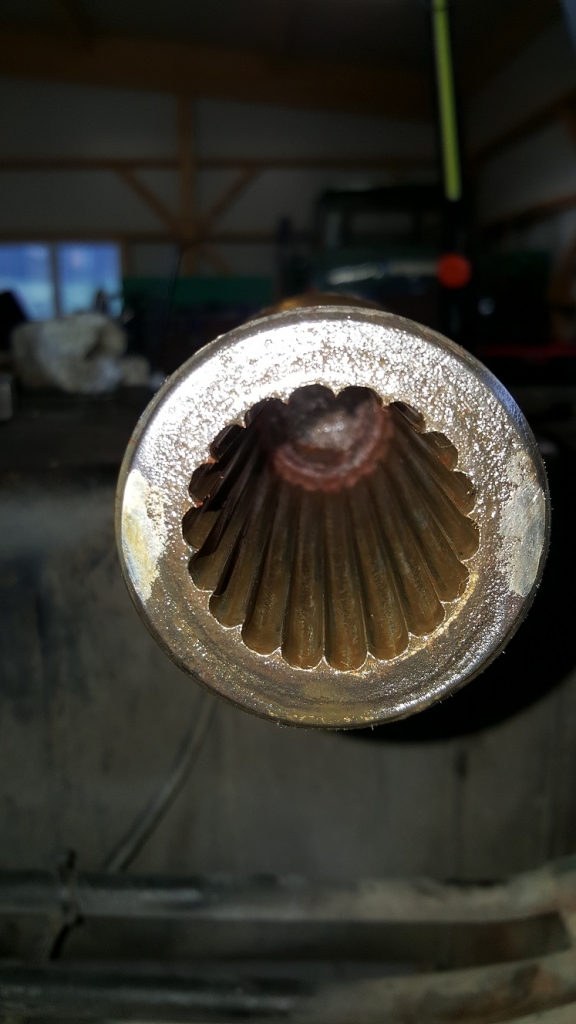

Eine kleines Problem habe ich aber dann doch noch zusätzlich gefunden. Ich hatte schon immer das Gefühl, dass irgentwo etwas luft im Antriebsstrang ist. Nun sehet selbst
7415 7414 man beachte die Verzahnung. Diese sollte wie bei einer Zapfwelle aussehen => eckig :flex
Es ist die "Kardanwelle" nach hinten zum Differenzial die im Schubkugelgehäuse.
Die Welle an sich würde ich sogar noch von Mercedes bekommen nur das Gegenstück im Differenzialgetrieb das gibt es nicht mehr.
Bis zur entgültigen Lösung habe ich einfach den Unimog auf Frontantrieb umgebaut. Allrad machts möglich.
Werde mich nach Gebrauchtteilen umsehen oder nach einem Aufbereiter aber da wird noch viel Wasser die Donau runter fliesen.
