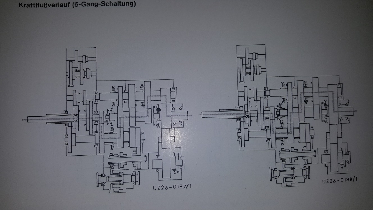

#546783
Mit dem Vorschaltgetriebe sollte es nichts zu tun haben, da es die Hauptgetriebewelle vom Standart Getriebe ist.
Das hat mit der Gelände/Straßengruppe zu tun. In der Straßengruppe dreht sich das Lager nicht.
#546975
zu Helmut-Schmitz es scheint so zu sein, denn die Welle ist ja über einen Synchronring an sich durchgehend verbunden, heist wenn man nun die Gruppe von 1-2 nach 3 rüberwechselt wird diese durch den Synchronring verbunden und somit zu einer starren Welle und damit dreht sich das Lager nicht mehr.
7416 7416

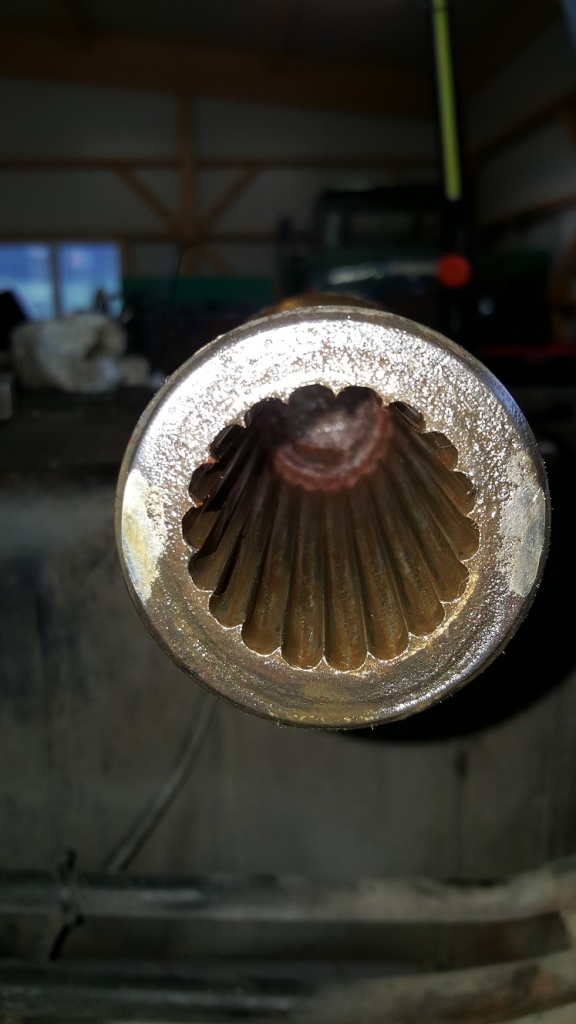

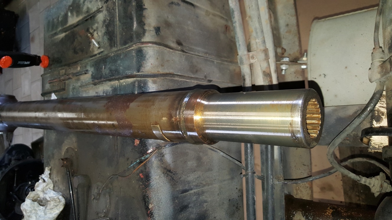

Eine kleines Problem habe ich aber dann doch noch zusätzlich gefunden. Ich hatte schon immer das Gefühl, dass irgentwo etwas luft im Antriebsstrang ist. Nun sehet selbst
7415 7414 man beachte die Verzahnung. Diese sollte wie bei einer Zapfwelle aussehen => eckig :flex
Es ist die "Kardanwelle" nach hinten zum Differenzial die im Schubkugelgehäuse.
Die Welle an sich würde ich sogar noch von Mercedes bekommen nur das Gegenstück im Differenzialgetrieb das gibt es nicht mehr.
Bis zur entgültigen Lösung habe ich einfach den Unimog auf Frontantrieb umgebaut. Allrad machts möglich.
Werde mich nach Gebrauchtteilen umsehen oder nach einem Aufbereiter aber da wird noch viel Wasser die Donau runter fliesen.
