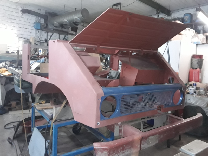

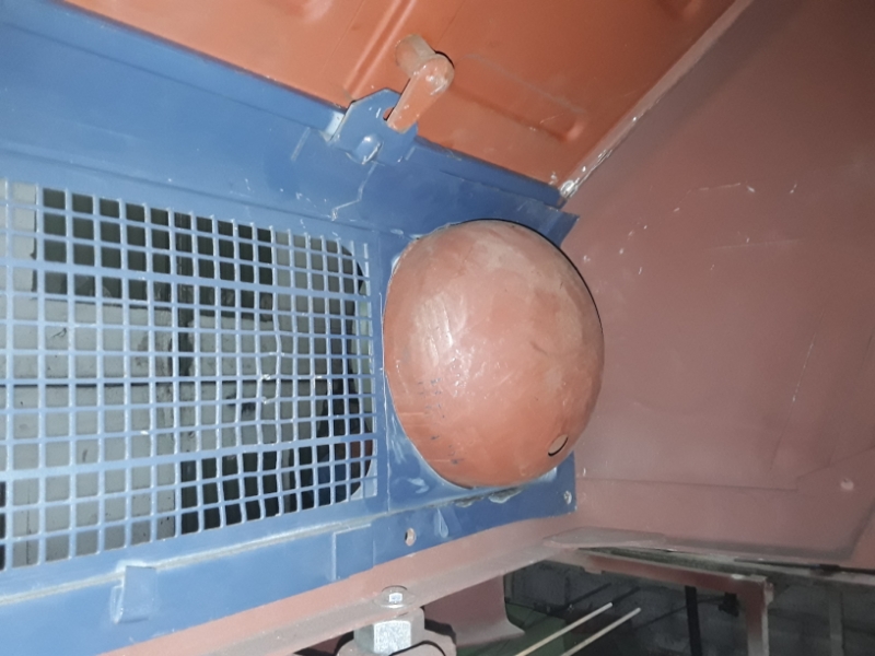

Beifahrerseite ist fertig verblecht.

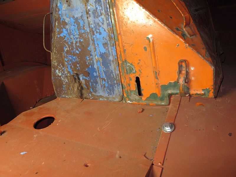

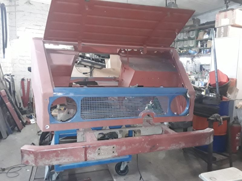

Jetzt gehe ich wieder an die Front.

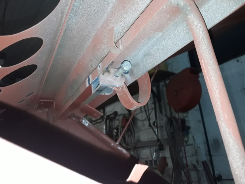

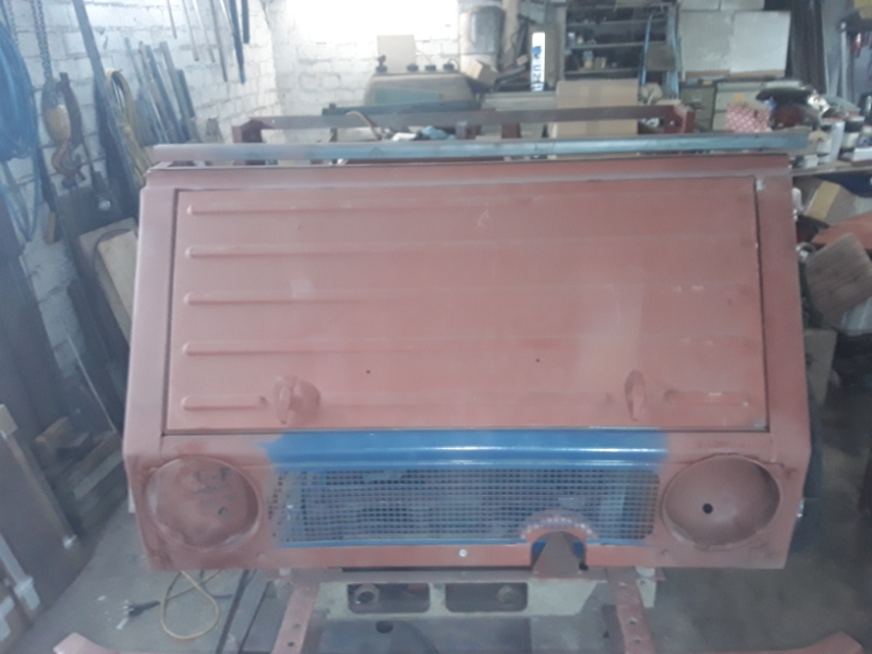

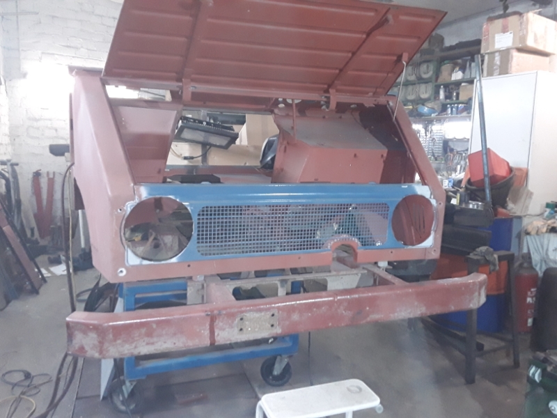

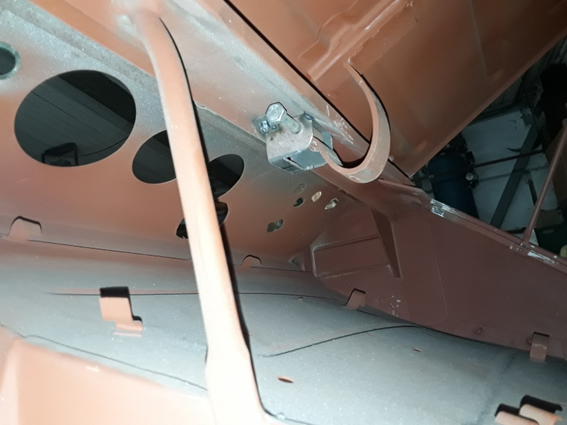

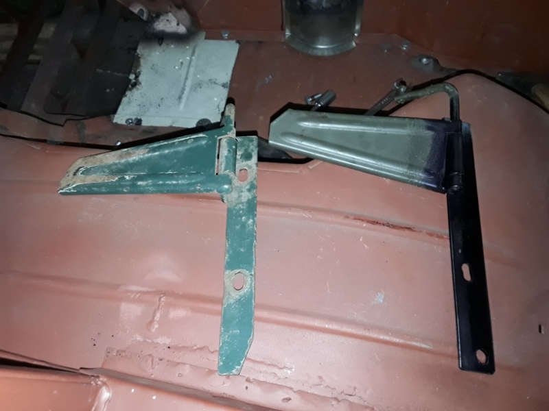

Motorklappe in der Karosserie umbauen von Seilzugverriegelung auf die ältere Drehknebelverriegelung.
7340 7339
Dazu muß ich oben im Windlauf Scharnierpunkte einbauen, Scharniere selbst angefertigt und angepasst.
Der blaue Frontgrill ist von meiner Ostereirenovierung übriggeblieben. Nachdem der gelbe 401 Grill nicht gepasst hat, wird nun aus den beiden jetzt etwas Passendes angefertigt.
.7341 7342
Zwischenstand: Motorklappe angebracht, Frontgrill eingesetzt zur Anpassung.
7343 7344

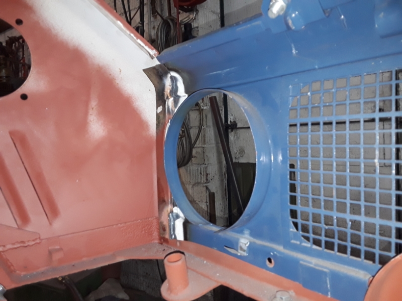

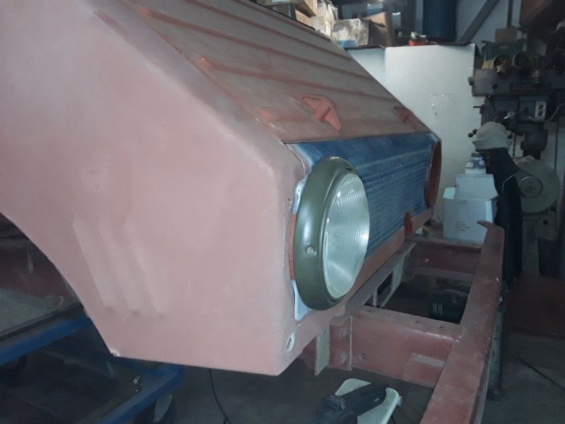

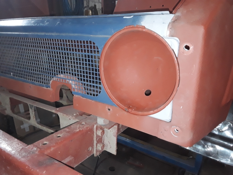

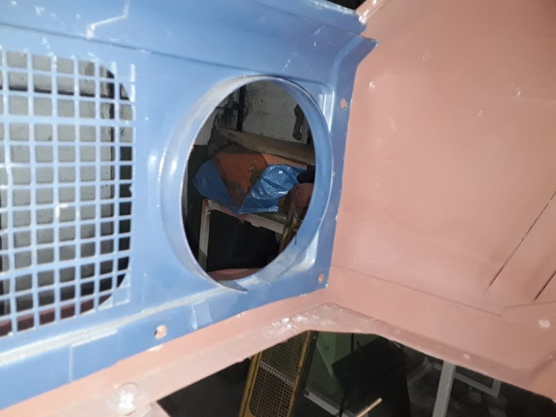

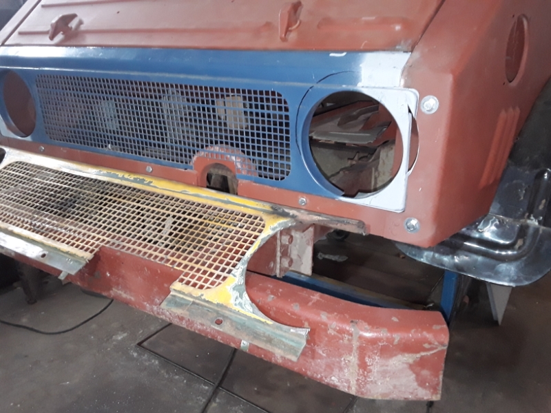

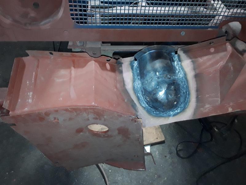

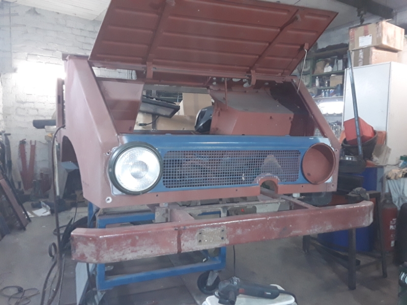

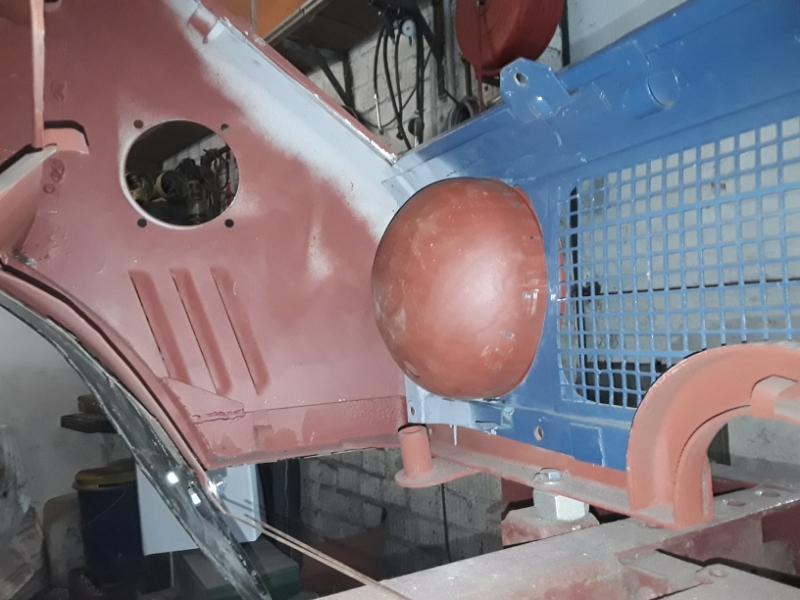

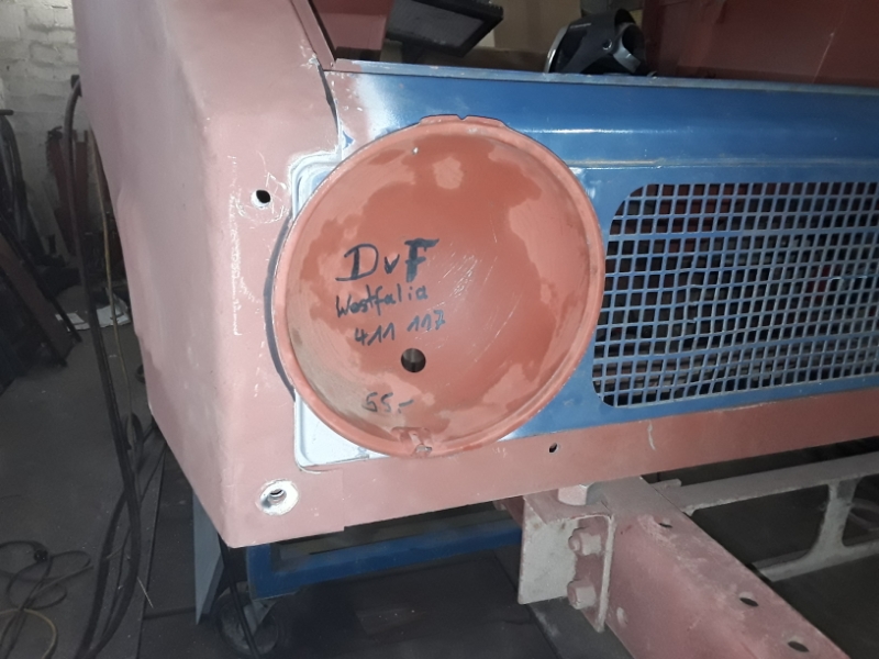

Heute ist die Lampenmaske dran.
Aus dem Blauen Grill und dem zerschnittenen gelben 401 Grill habe ich etwas brauchbares zusammengesetzt.
7358
Nun werden die Löcher für die Lampentöpfe ausgetrennt und die damals für dieses Projekt bei einem Blechdrücker angefertigten DvF Lampentöpfe in das Grill eingepasst:
7351
7349
7350
7352
7353
Wie man sehen kann, habe ich auch mittlerweile die Halterungen von den ursprünglich für dieses Baujahr vorgesehenen freistehenden Scheinwerfer entfernt.
:flex
7354
7355
7357

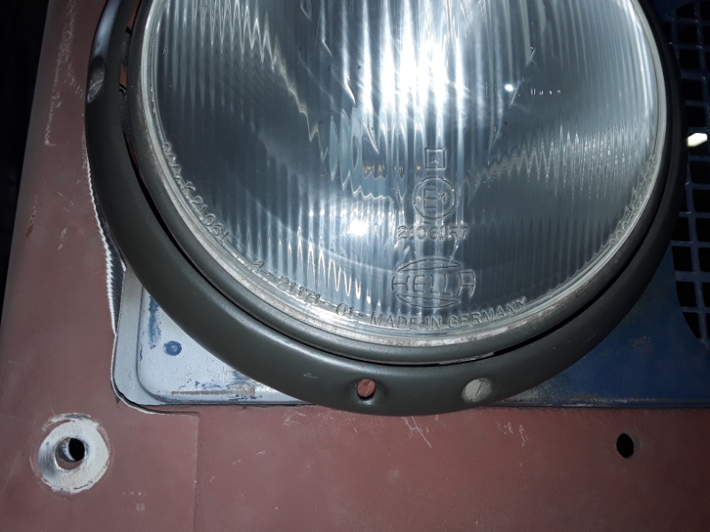

Zur Kontrolle setze ich einen 404 Scheinwerfer in den Topf, anscheinend doch alles richtig gemacht!
Zum Schluss noch etwas Grundierung auf das Tagwerk. Feierabend!
7356

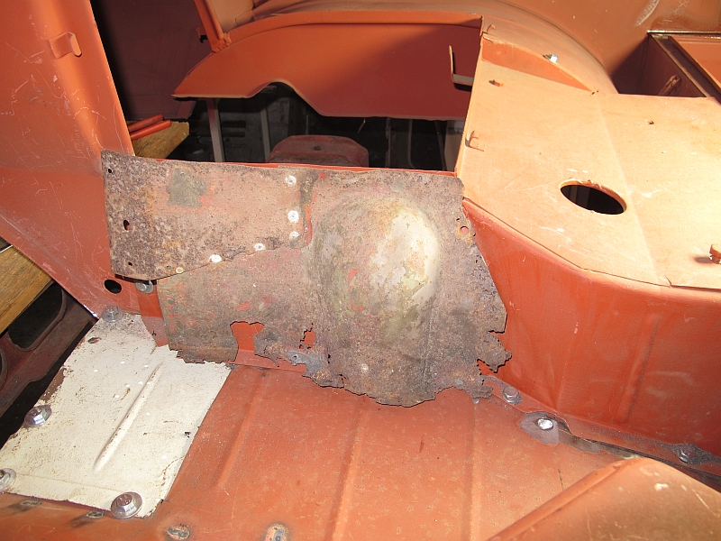

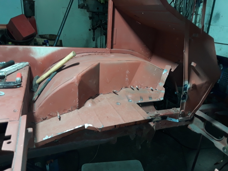

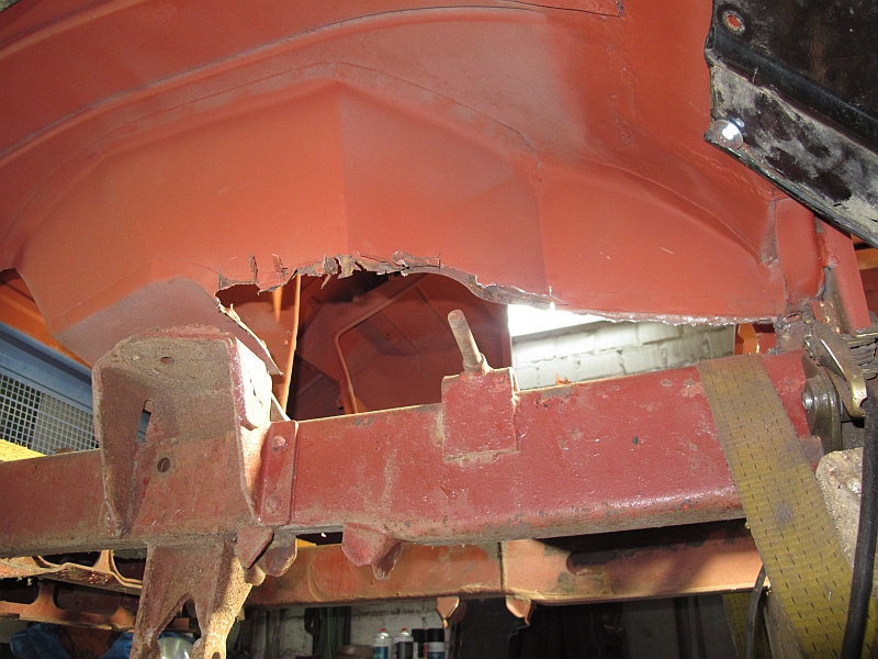

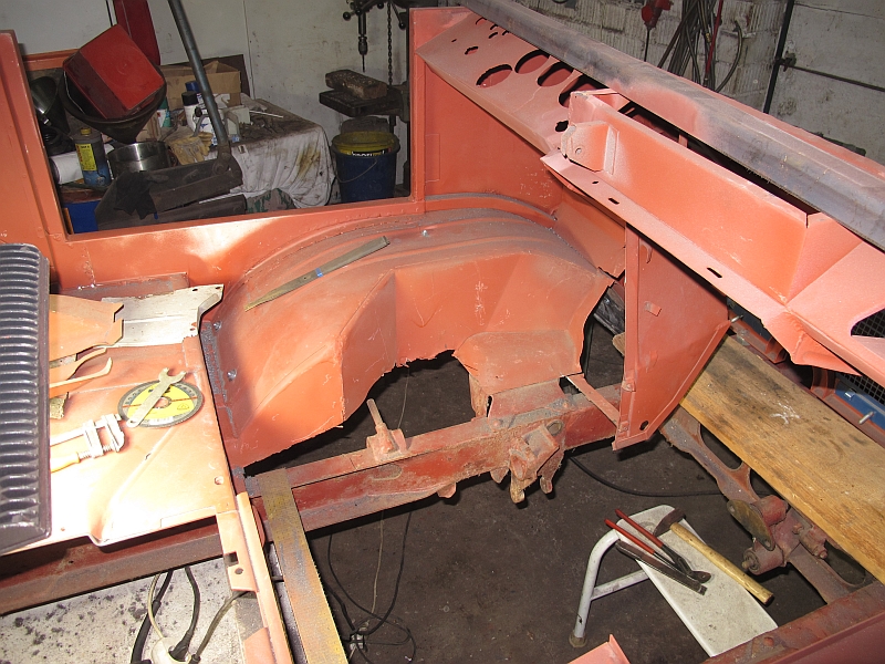

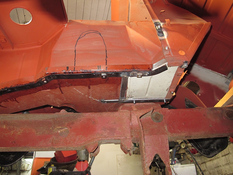

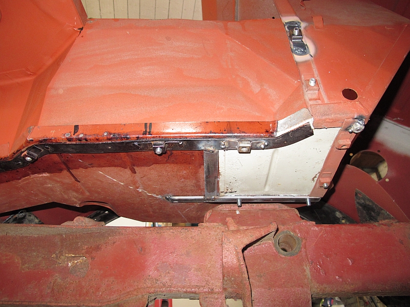

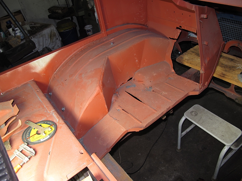

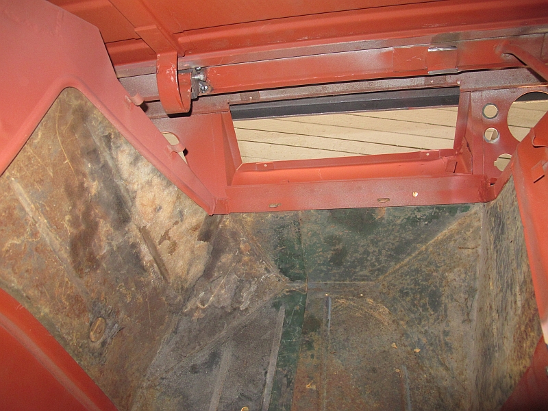

So langsam habe ich alle Problembereiche im Griff.
Noch ein großer Punkt ist der Fahrerfußraum, weil hier zur Serie auch einiges verändert wird und alle Blechteile spannungsfrei zusammengesetzt werden müssen.
Zuerst habe ich das marode Blech entfernt:
7381 7382 7383
Dann werden die neuen Bleche angepasst, modifiziert und und probeweise in den bestehenden Körper eingesetzt:
7386
7385
7384
Den Wissenden wird hier eine Modifikation auffallen, welche erst im späteren Jahrgängen Einzug gefunden hat.
Jochen

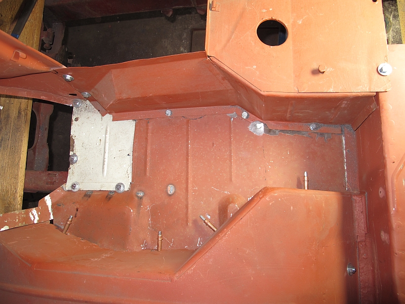

#546795
7387
7388
7389
Ich habe hier auch schon die inneren Motorkappen eingesetzt, damit alles später zusammen passt.
an den unterschiedlichen Farben der Blechteile kann man erkennen, das diese Teile aus mehreren verschiedenen Fahrzeugen stammen und Ich diese mühsam zusammen suchen musste.
Leider werden Karosserien nie komplett angeboten und bis ins Kleinste zerlegt und die Teile einzeln verkauft.
Da der Karosseriebau aber früher eine Manufaktur war, passen die einzelnen Blechteile immer nur in das Original. Bei Westfalia z.B. gab es ein sehr gutes System, die zusammenpassenden Bleche durchzunummerieren und mit der Karosserienummer zu Stempeln.

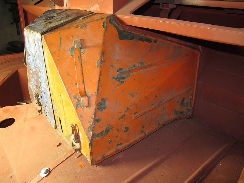

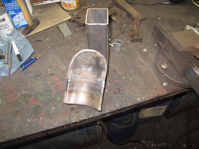

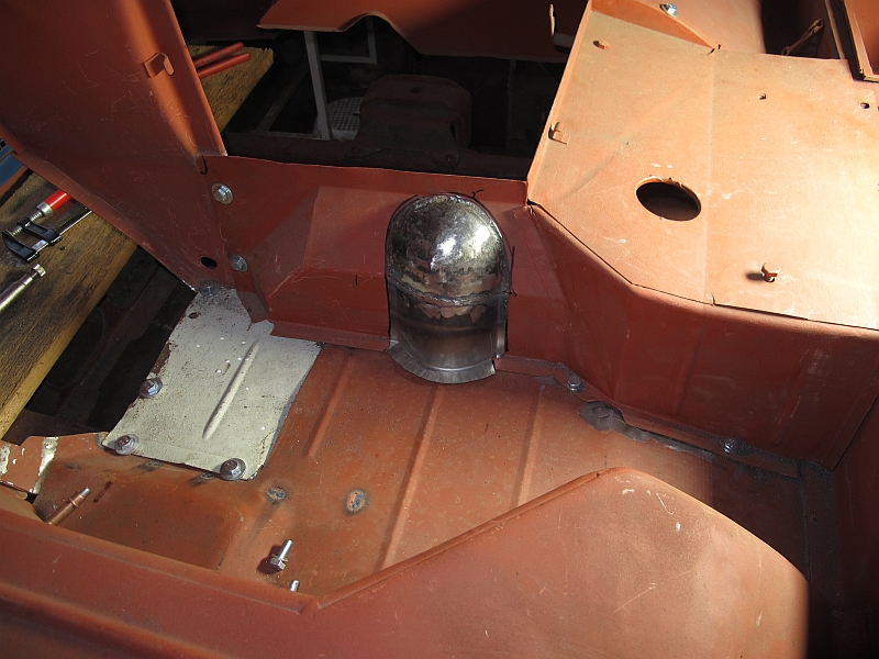

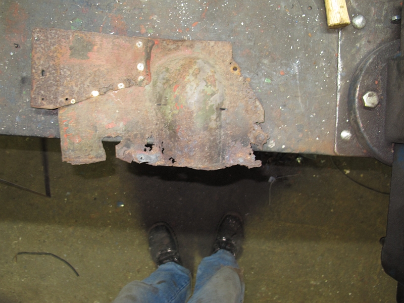

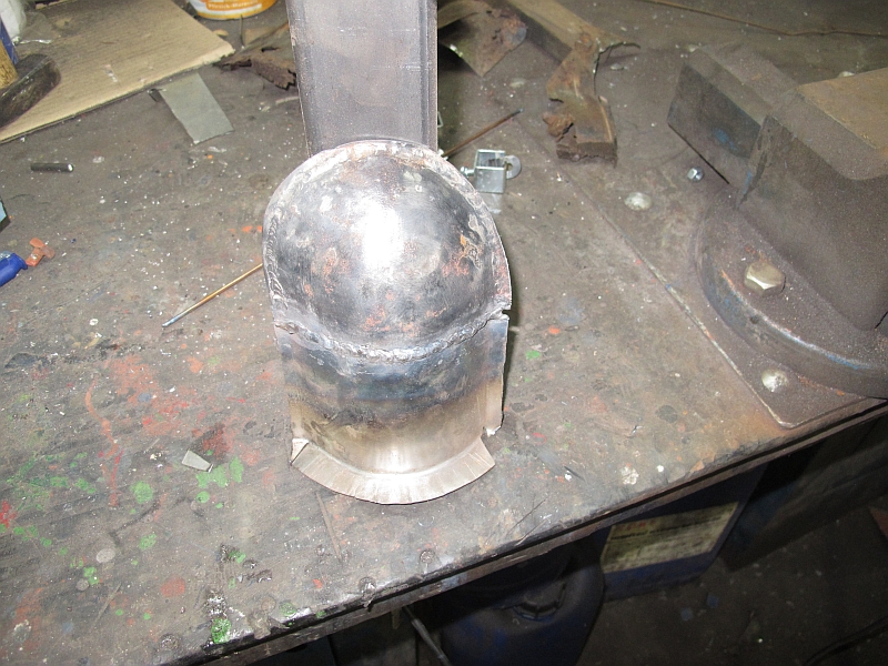

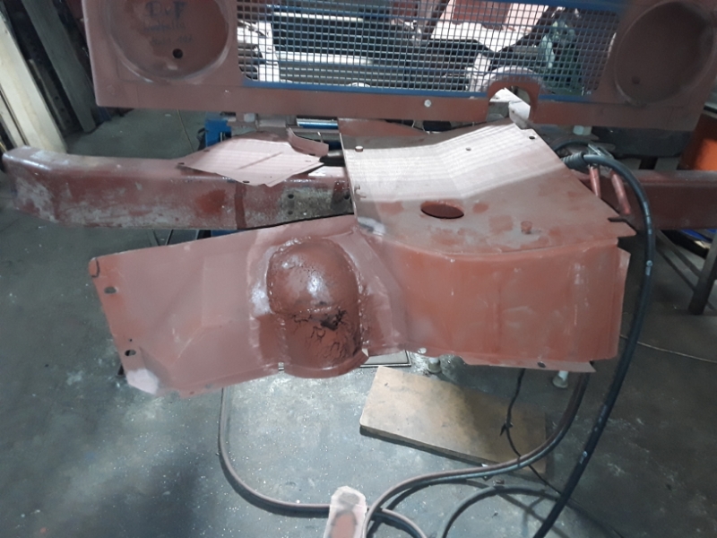

So, nun zu einer Besonderheit dieser Karosserie:
Der Benzinmotor M121 ist etwas anders aufgebaut wie der OM636 Diesel. Der Ölfilter sitzt genau auf der gegenüberliegenden Motorblockseite, hier also im Bereich des Fahrerfußraumes.
Daher muß hier etwas Platz in der Verkleidung des Getriebeabdeckbleches geschaffen werden. In der alten maroden Karosserie ist noch ein Fragment dieser Lösung erhalten geblieben. Es hilft mir, diese Form nachzubilden:
73947390

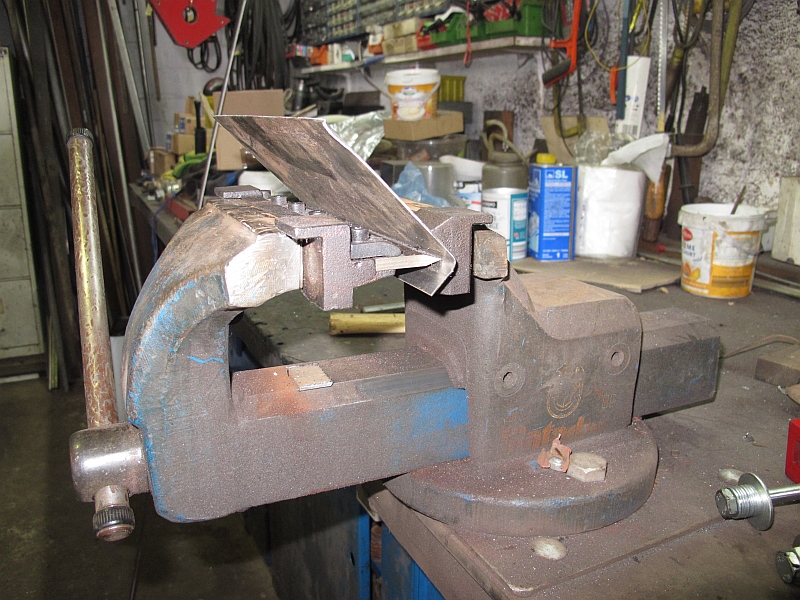

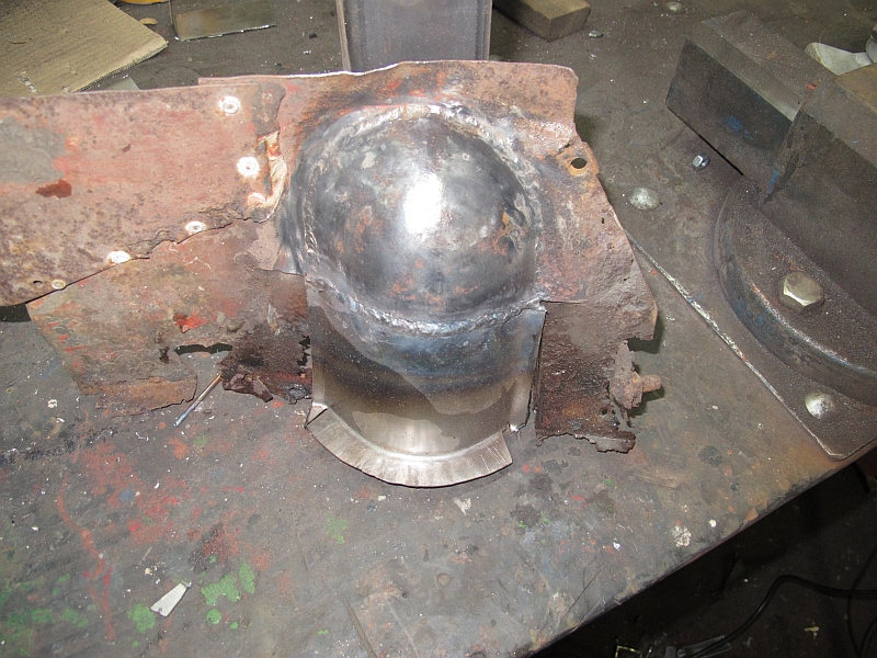

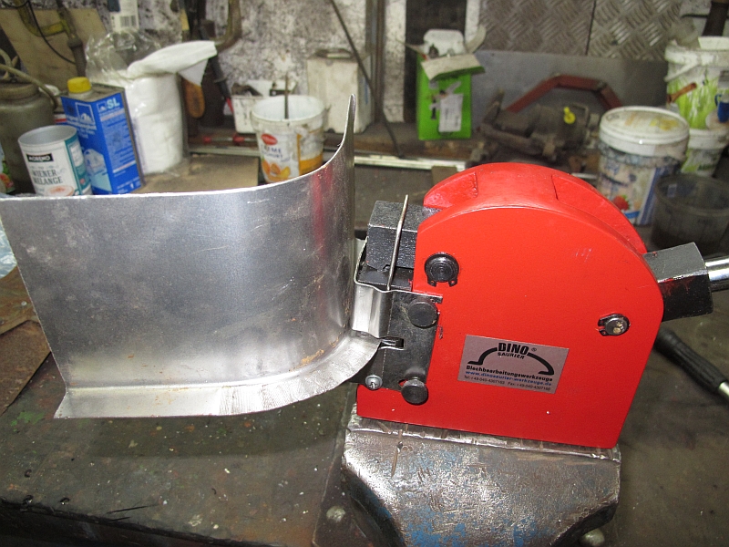

Mit meiner Behhelfsblechwerkstatt begebe ich mich ans reproduzieren.

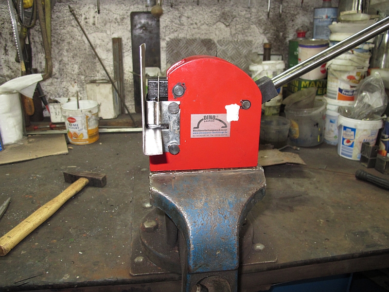

Minikantbank:
7391
Dino Stretcher:
preiswertes Stauch und Streckgerät hat an dieser Karosserie schon sehr gute Dienste geleistet
7392
7393

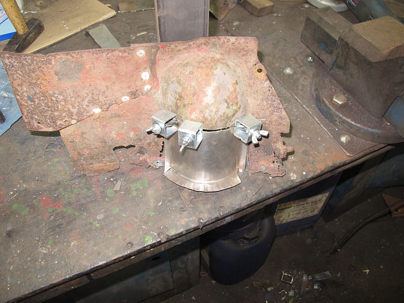

Auch die Blechklemmen kommen wieder zum Einsatz. Damit lassen sich die Teile zum schweissen fixieren:
7395

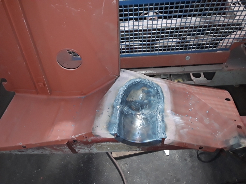

Nun kommt auch wieder das Autogenschweissgerät zum Einsatz. Damit kann man wunderbar nicht mehr vorhandennes Blech reproduzieren, um nicht gar zu sagen "Blech häkeln"
7396
7397
7398
So sieht das "gebastelte" und aus dem Rostigen Fragment herausgelöste Teil aus.
Hier im Fußraum soll dies recht hübsche Blech seinen Platz erhalten und steht schon mal zur Anprobe:
7399
7401
7400
Das war die Arbeit von Freitag bis Samstag Nachmittag, etwa 12 Werkstunden.
Es ist auch noch nicht endgültig verschweisst, das wird im Laufe der kommenden Woche noch die eine oder andere Stunde hinzufügen.
Jochen

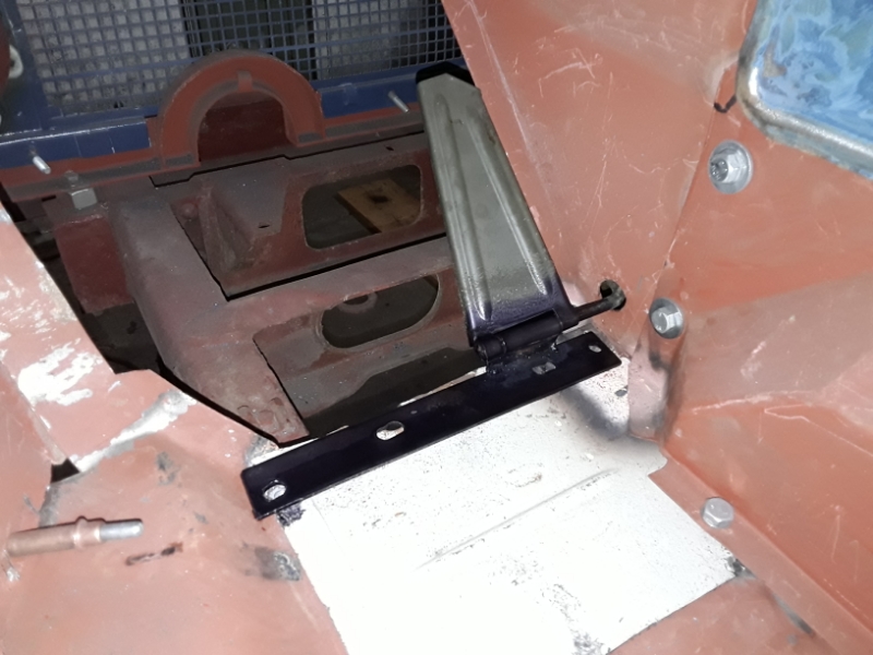

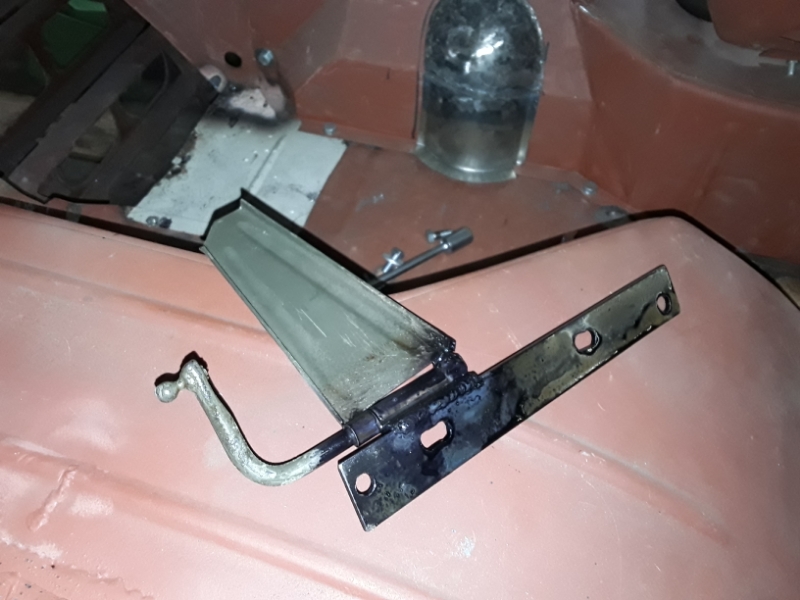

Ein besonderes Fahrzeug braucht auch ein Gaspedal. Natürlich auch ein besonderes.
7407
7408
Aus einem 404 Pedal konstruiere ich ein Spezialpedal für den 411.114
Der Hebelweg muß etwas länger werden und die Befestigung ist auch etwas anders.
Zum Vergleich links original 411, rechts das speziele Fahrpedal.
