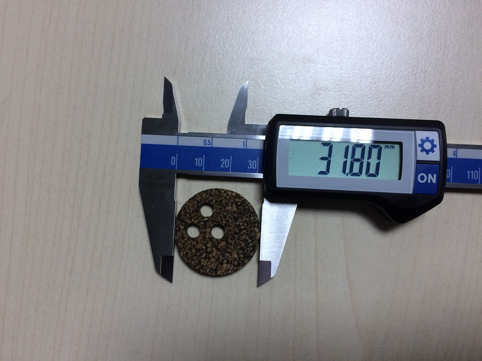

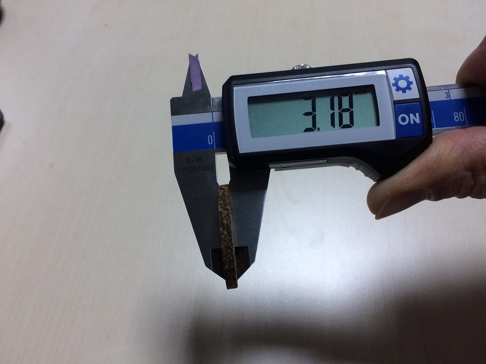

Nach Ausschlussverfahren prüfe ich nun parallel den Tank Umschalter. Ich habe folgende zwei Fotos der Dichtung erhalten. Ist das die richtige?
74557456
Viele Grüße vom Niederrhein und ein erfolgreichen Tag
Christian
EDIT: Da ist mir doch glatt noch eine Frage eingefallen. Ist es beim Kraftstoff Umschalthahn normal, das kein Rasten oder sonstige Rückmeldung beim bedienen zu fühlen ist?
#547160
Hey,
Ja das ist Normal das es keine Rasterung oder sonstige Rückmeldung gibt im Bedienen des Umschalthahnes.

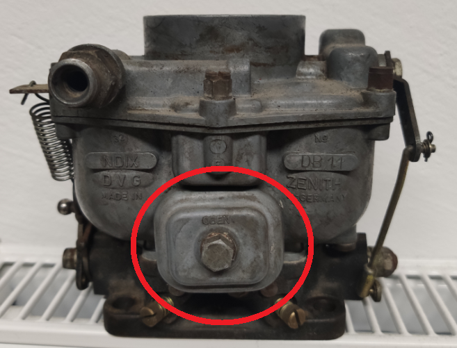

An der Benzinversorgung habe ich parallel auch gebastelt. Der Hahn ist es nicht. Auch wenn ich jetzt einen neuen habe ;-). Aber hier gilt sicherlich auch haben ist besser als brauchen. Im ersten Schritt habe ich einen Kanister an den Vorfilter angeschlossen um den gesamten Bereich Hahn und Leitung ausschließen zu können. Fazit, nix kommt am Vergaser an. Im nächsten Schritt also einen Kanister mit Schlauch oberhalb der Kabine montiert und direkt an den Vergaser angeschlossen. Gott seit Dank erst mal nur einen halben Liter eingefüllt. Über eine Undichtigkeit lief nämlich der größte Teil aus dem Vergaser direkt heraus. Dazu die Markierung im Bild.
7698
Die Dichtung hinter der Klappe sieht nach genauer Betrachtung noch Top aus. Daher verstehe ich das Problem nicht ganz. HIer gab es aber auch Rückstände irgendeiner Dichtmasse. Das Problem sollte dem Vorbesitzer also schon bekannt gewesen sein. Auch zwischen Vergaser und Platte darunter habe ich Rückstände einer Dichtmasse gefunden... :cry: Also mal einen gesamten Reparatursatz beschafft.

..tach Christian,
der Dichtring im Deckel sollte mal getauscht werden gegen einen Original neuen. Den Deckel wieder montieren und dabei GAANZ Vorsichtig anziehen. Die alten Vergaser sind vom Material her natürlich etwas empfindlich. Wenn du den Deckel zu stark anziehst kann es sein das das Gewinde mit raus kommt. Vorher kannste mal die Benzinpumpe zu
demontieren und dann öffnen um die Manchette zu checken. Wenn die rote Manchette einen riss oder ein löchlein hat pumpt sie nix mehr.
Hast du denn den Handhebel Pumptest schon gemacht? Das wäre der erste Weg den ICH gehen würde. Am Vergaser die Zuleitung ab schrauben, becher drunter und mit dem Hebel pumpen. Wenn nix kommt bzw. der Hebel sehr leicht geht schiebste den Mog mal einen Meter vor ODER zurück und versuchst es nochmal , kann etwas dauern wenn die Leitung bis zum Tank leer gelaufen ist.
