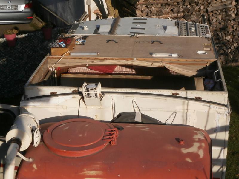

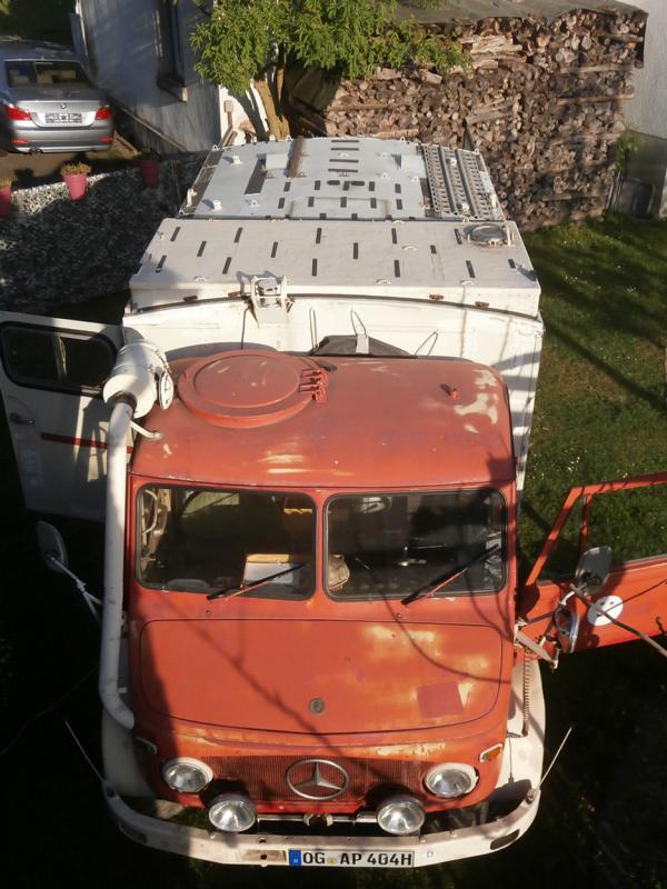

Dann will Ich mich auch mal hier zu Wort melden wenn mein Mogli schon verlinkt ist in Punkto Hubdach, dieses Hubdach ist nicht aus der VW Bulli Sparte.
Sondern stammt vom Bedford Camper made in UK, und wahr damals ein Glücksgriff in dem Bunten Kaufhaus...Günstig erworben, selber abgebaut und abgeholt und dann maaal um einiges später auf den Mog gebaut, und sehr sehr Glücklich damit. Habe damals auch zuerst über diese Dächer der VW T3 Fraktion Sinniert, aber das dann sofort verworfen als ich mal in Natura in einem drinn stand, der Aussschnitt innen ist / wahr mir viel zu klein für den Funkkoffer des 404. Und gefiel mir gar nicht so.
Dieses Dach das ich Obenauf habe ist wohl mittlerweile sehr selten geworden und rar, aber es ist eigentlich kein Hexenwerk ein Hubdach oder eben ein Aufstelldach aus dem Orginal FuKo Dach zu Bauen, Einziges Manko ist was mich damals auch davon abhielt das zu machen ...das Gewicht des Daches des FuKo...Sau Schwer !!
Würde da Heute ehr zu Alu, GFK, ect. greifen um eines zu Bauen ....
Ein Freund aus alten Zeiten hat damals auch ein Klappdach aus dem Dach des FuKo gebaut ...etwas anders und sehr sehr Geräumig.
Das Raumgefühl ist auch das was ich an unserem Hubdach so schätze....
Werde mal ein paar Bilder hier anhängen von dem ein oder anderen ....event. eine Insperation für Dich dann ....
Sonst wenn Fragen sind immer her damit ...bin nicht oft und regelmässig hier aber irgendwann kommen dann Antworten und Infos ...gerne
Gruss Ralf

Auch ich hatte vor 30 Jahren ein "Multifunktions-Hub-Klappdach" auf meinen 404-Koffer gebaut.
Ich wollte zahlenden Mitreisenden ein Safari-Ausguck bieten - war aber dann doch nur alleine oder zu zweit unterwegs und benutze es selten.
Auch das Hubdach mit Stoffbalg benutze ich selten, weil wir seit Jahren in der kälteren Jahreszeit unterwegs sind und der Aufbau nachts auskühlt (wir sind Warmduscher...).
Ich denke schon länger über eine Isolierung des Stoffbalg mit Neopren oder Luftpolsterfolie nach.
Auch war ich zu faul, die teuren Gasdruckheber einzubauen und so ist das Aufrichten ein Kraftakt.
Ich habe mir damals einen syntetischen, robusten "Freizeit-Stoff" aufschwazen lassen - ich hatte nie viel Geld-
Leider drückt Starkregen und Sandsturm durch den recht offenen Stoff!
Dafür hält mein Stoffbalg über 30 Jahre ohne Schäden!
Mit Baumwolle wäre ich vorsichtig - Ich habe immer mal wieder Schimmel im Dachbereich.
Der schlecht isolierte BW-Koffer wird immer schnell zur Tropfsteinhöhle.
An heißen Tagen habe ich durch ein großes Fliegengazefenster im Balg schöne Durchlüftung.
Ich hatte damals 4 Sitzplätze eingetragen bekommen und der TÜV wollte dafür einige Verstärkungs-Eisen im Dach, was auch in meinem Interesse ist.
Ich wollte die ganze Dachfläche aufklappen, mit Personenzulassung war nur 1/3 der Dachfläche erlaubt!
Ich habe keinen schweren Dachgepäckträger, sondern viele Zurrösen für Dachlasten.
Die Frage ist auch, ob heute so ein Umbau mit H-Zulassung möglich ist.
Auf den Bildern müßte man die Konstruktion und Raumaufteilung erkennen.
Ich kann über dem Küchenbereich Stehhöhe aufklappen.
Heute bedauere ich meinen kantigen Dachaufbau etwas, weil man mit den org. Koffermaßen oft irgendwo noch durchpasst.
Mir ist ein kompacktes, niedriges Fz. wichtiger, als Stehhöhe.
Gruß Wolfram
