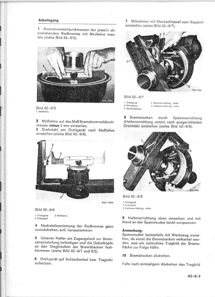

im WHB wird ja geschrieben dass die Beläge dem Trommeldurchmesser durch Abdrehen angepasst werden sollen.

Im 404 Werkstatthandbuch ist auch ein Werkzeug abgebildet,
mit dem an der Achse die montierten Belege abgedreht werden können.

unterschiedliche Belagstärken ist keine Erfindung für den 404. Bei MB war die Anpassung vorgeschrieben, zum Anpassen der Backendurchmesser auf den jeweiligen Trommeldutrchmesser wurden die Geräte der Fa Zanchi verwendet, bei PKW mit Handkurbel, beim LKW mit elektrischem Antrieb. Nur so kann man die optimale Bremswirkung erzielen. Es gab auch Backenschleifmaschinen, bei denen die ausgebauten Backen auf einer Schleimaschine mit veränderbarer Aufnahme mit dem Trommelradius an einer Schleifwalze vorbeigeschwenkt wurden.
Bremsbackendrehgerät Zanchi.png (436.43 KiB) 4408 mal betrachtet

alle Informationen sind hinten in den Listen für die Sonderwerkzeuge enthalten:
Gruppe 99
Werkstattausrüstung
Typ: ADP 1
Lieferant: Gottfried Kindermann / München
Das war die elektische Ausführung.
ZBD 1A vom gleichen Hersteller war das Gerät mit Handkurbel im Holzkasten.

Hallo Markus
die elektrische Ausführung war auch i,m Holzkasten, als Stift habe ich beide Versionen dann aus- und einräumen müssen.
Zanchi hatte damals ein Patent darauf, die am Fahrzeug montierten Backen zu bearbeiten.
Nachteil bei der Geschichte war, um die Leichtgängigkeit der Trommeln zu prüfen, musste alles komplett demontiert werden. Es wurde immer nur das allernotwendigste Material abgenommen und wenns nicht gepasst hat, alles wieder drauf.
