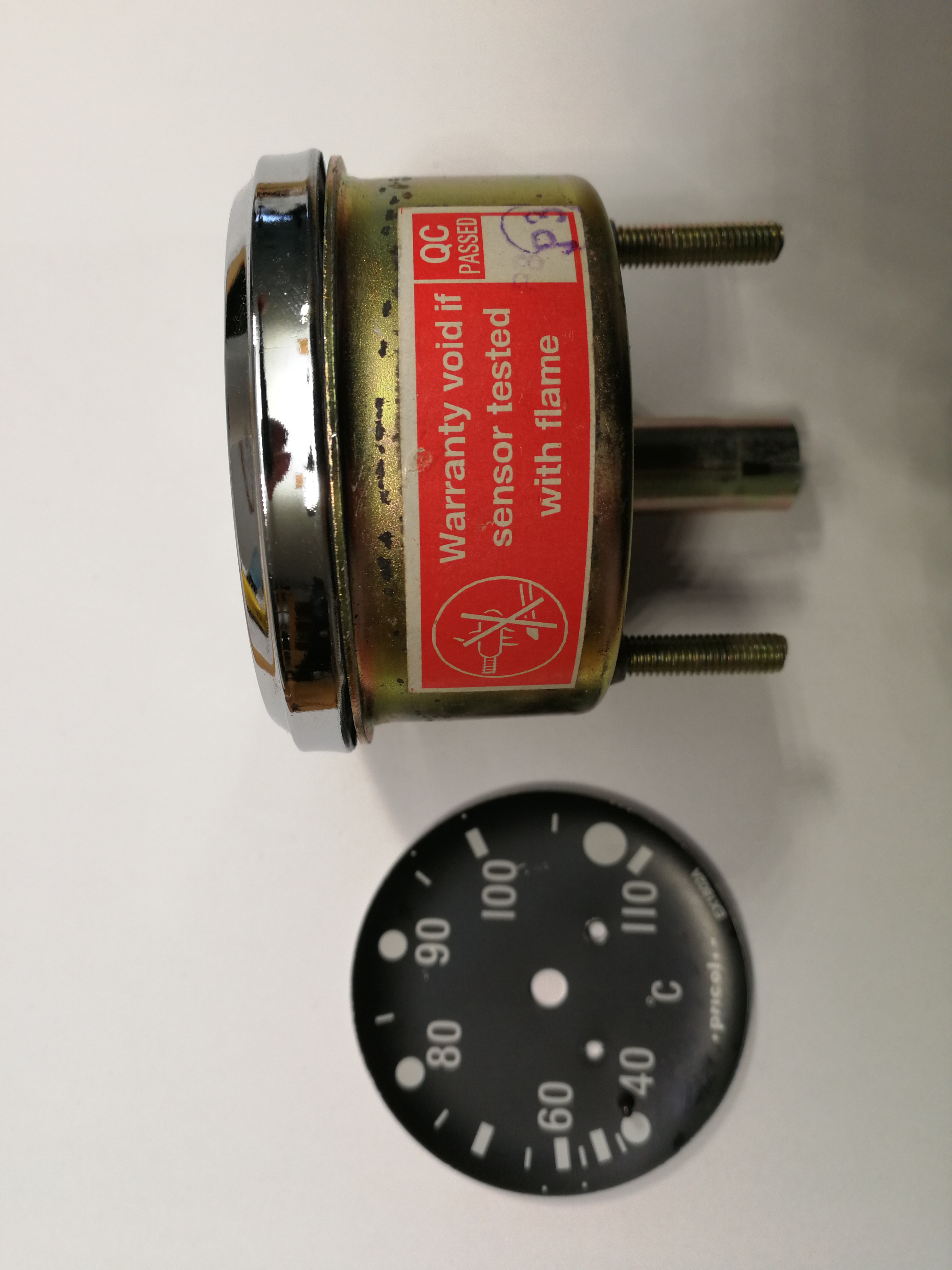

vor einem Jahr wäre ich der Meinung gewesen, dir das genau sagen zu können. Leider habe ich mit dem Handel von Teilen so meine Erfahrung gemacht. Ich habe ein blaues Lüfterrad unter gleicher Bezeichnung mehrfach auch beim selben Händler bestellt und jedes mal ein anderes Produkt erhalten. :cry:
Daher glaube ich nicht, dass die chinesischen Importe immer identisch sind.
Aber ich kann dir ein Bild von den verwendeten Spendern zeigen. Auffallend war der Aufkleber un dder hohe "Chrom"-Rand.
Ich habe es damals bei Theopld Parts gekauft. Möglicherweise ist die Bezeichnung auf dem Ziffernblatt ein Hinweis.
:arrow: Ausprobiert habe ich es bisher nur beim 411er 60mm VDO Thermometer! Beim 404 kann ich nur vermuten.

Sehr schade...
Dass ist das was ich gerne wissen wollte ohne rumprobieren zu müssen. Der Zeigerausschlag sollte ja auch annähernd zum originalen Ziffernblatt passen, auch wenn eigentlich nur der Bereich zwischen 80° und 100° wirklich relevant ist.
Na dann werd ich mich mal durch die Chinesen-Abteilung wühlen.

Dankeschön, Aber ich will schon gerne die elektrische Variante haben.
Ich hab jetzt folgendes überlegt:
Temp.-Anzeige vom Munga und nen Adapter auzd ner Ölablasschraube bauen um auf M10x1 zu kommen. Damit hätte ich die Möglichkeit jeden gängigen Sensor zu verwenden falls ich den passenden zur Anzeige nicht auf Anhieb finde.
Ist zwar optisch net 100% Original, aber eben funktional.
