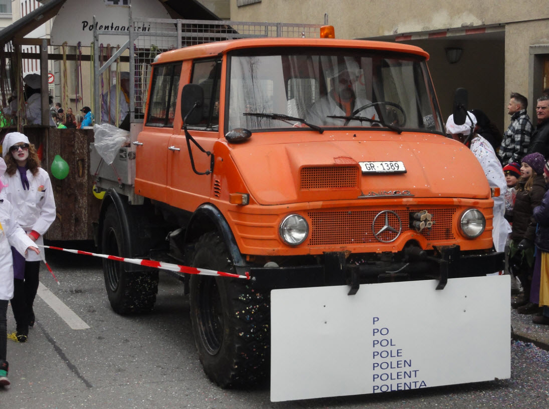

Jetzt habe ich dazu etwas gefunden:
Reto U421 Fasnacht.jpg (173.2 KiB) 8798 mal betrachtet
Dieses Fahrzeug basiert lt. Literatur auf der älteren Version 421.123 und ist tatsächlich, wie von Axel beschrieben, in der Schweiz auf den Radstand von 2780mm verlängert und zusätzlich mit der Doppelkabine ausgestattet worden.
Das dürften aber schweizspezifische geringe Einzelstücke/Sonderbauten sein. Man spricht von Max. 3stelliger Stückzahl
Jochen
