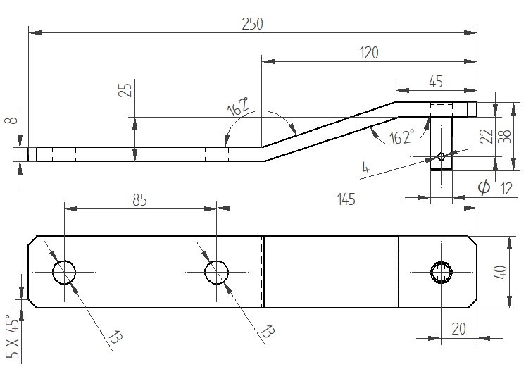

Hallo Helmut,
ist das Fahrerhaus so schwer, dass S235JR in 8mm nicht reicht?
Hier noch eine Alternative, die du sicher kennst. Danke für die Informationen.

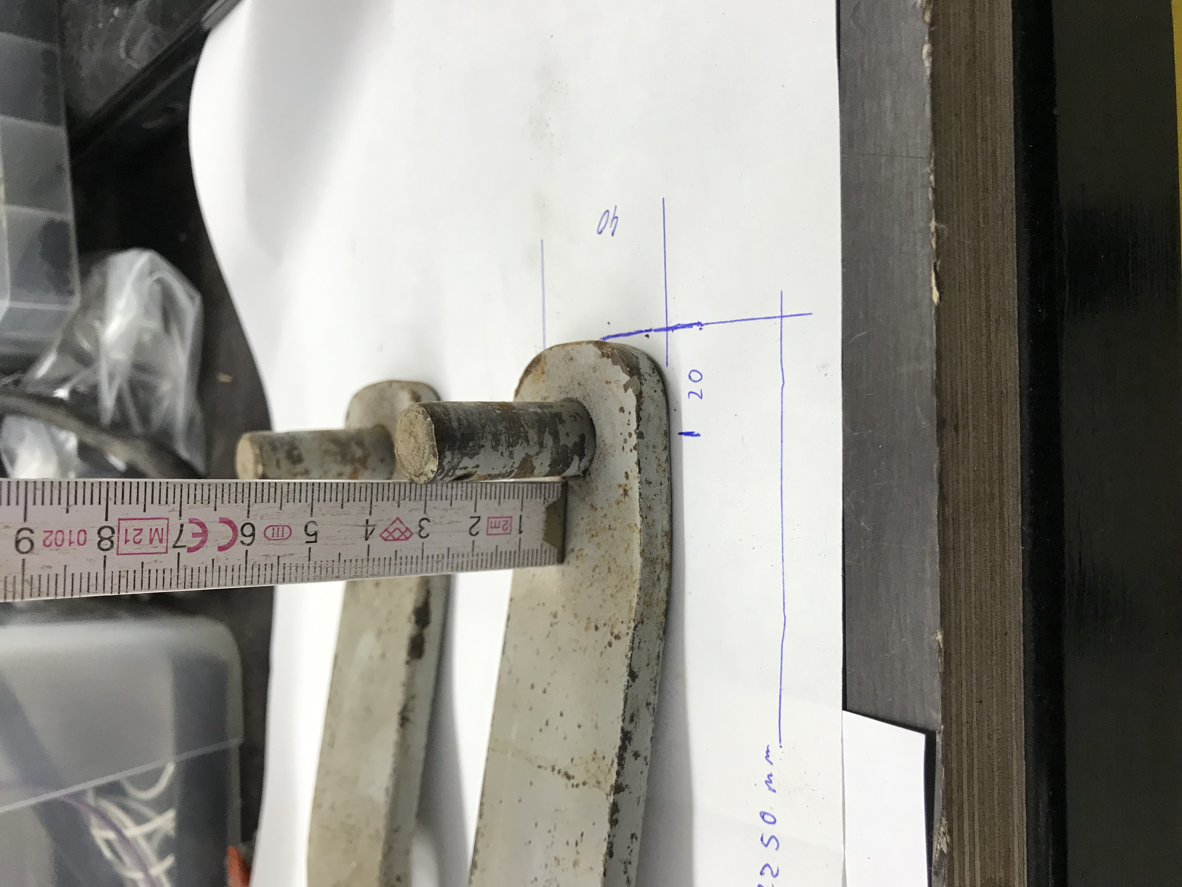

#565355

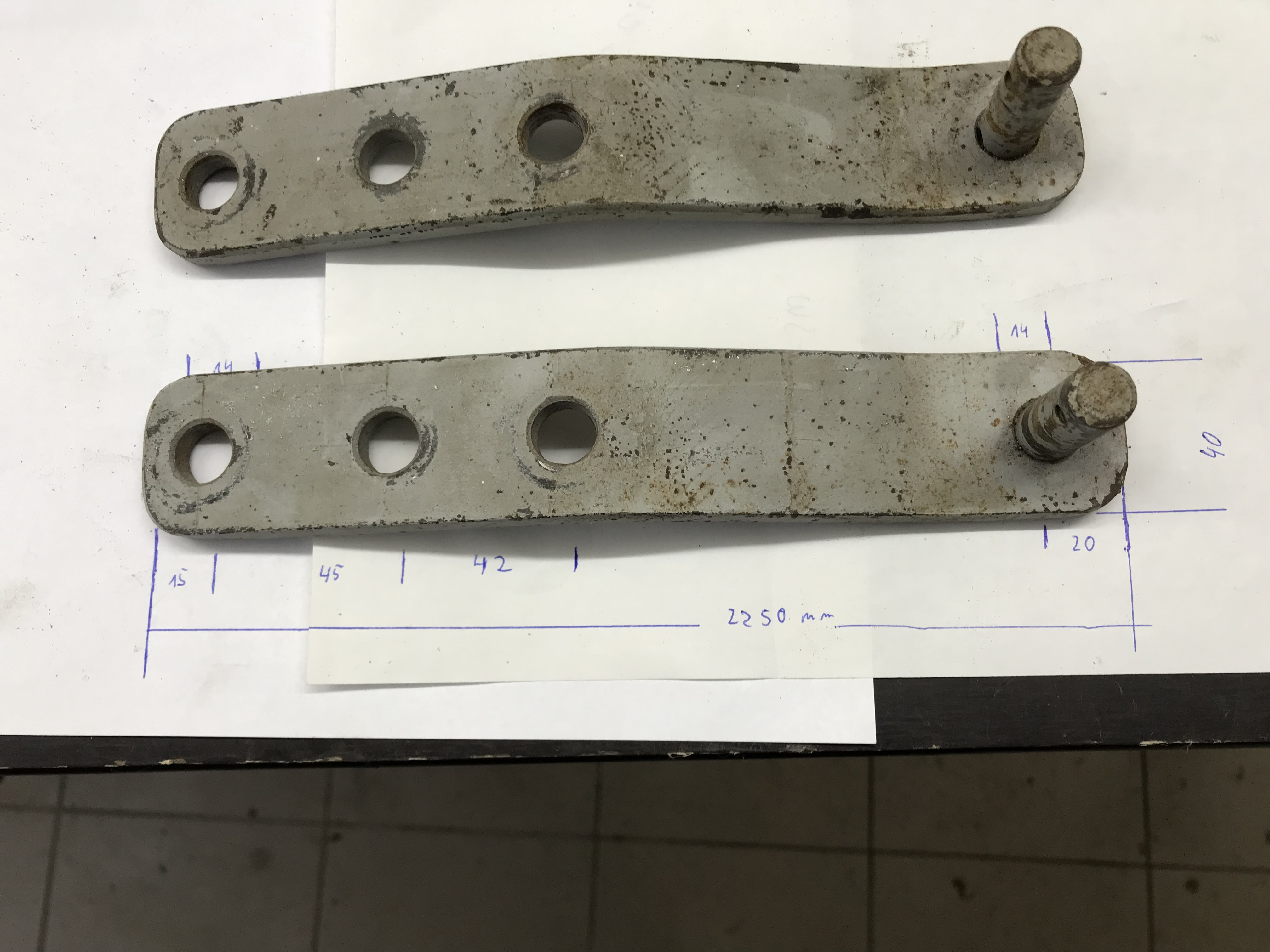

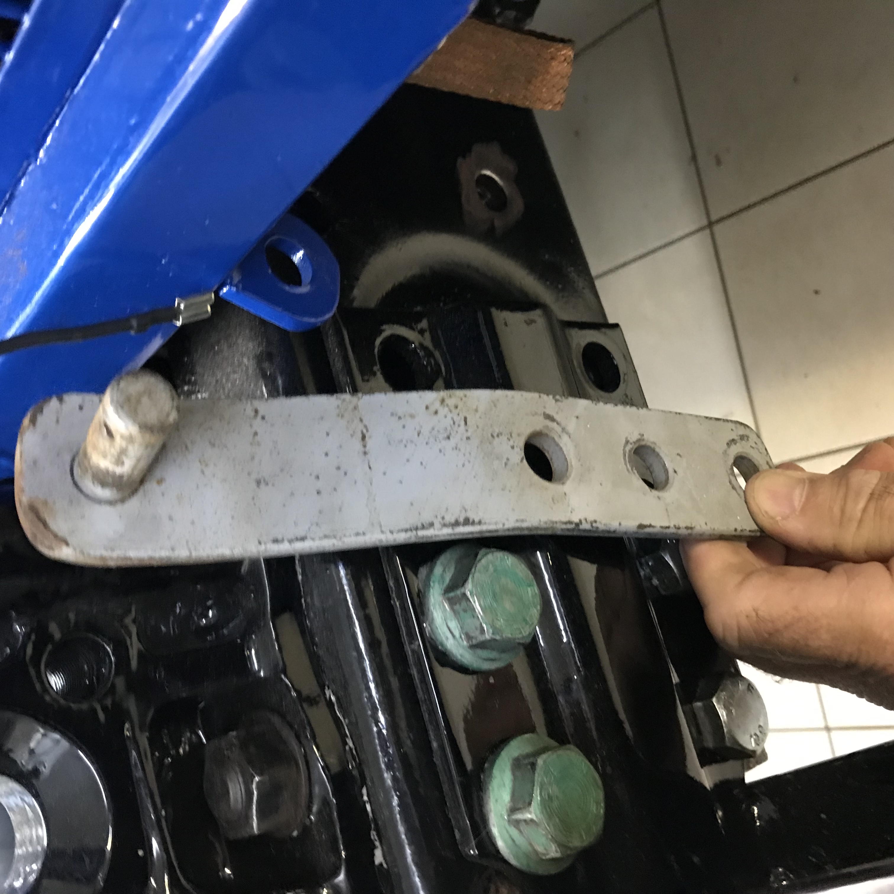

Guten Morgen,
ich mal meine Halter ausgemessen und fotografiert.
Viele Grüße Manfred
DocLang2, MogJan liked this

Hallo Markus
die Festigkeit von S235 wäre vielleicht ausreichend, allerdings ist bei den Beschlägen die elastische Verformung problematisch, die kann man dann schon mit der bloßen Hand umbiegen.
Wenn dann noch eine Doka dranhängt erst recht.
Die originalen Teile sind deutlich stabiler. Ich habe mal vor 20 Jahren mehrere Sätze für diverse Kollegen nachgebaut. Als Scharnierbolzen hatte ich aus einer Schraubenbude 13,9er Vormatererial aus den Drahtzug. Die Paarung 14er Bohrung und 14er Bolzen ist dir ja sicherlich ein Begriff. :wink:
#565359
Hallo Helmut,
wenn es die elastische Verformung ist, dann sollte das Material von 8mm auf 10mm erhöht werden, obwohl sich 8mm S235JR schon nicht ganz einfach biegen lässt.
Bei Bolzen würde ich ein Einsatzhärten verstehen, aber bei 1300N/mm² Zugfestigkeit wird es mit dem Schweißen schon sportlich. Aufhärtungsrisse sind da nicht ausgeschlossen, wenn die Festigkeit über den Kohlenstoffgehalt erzeugt wurde. Und wenn es über das Gefüge erzeugt wurde, muß man auf die Temperaturen beim Schweißen schon achten, sonst ist der Werkstoff hin.
Und bis ein 14mm Bolzen abschert, braucht es auch bei S235JR mehr als ein Fahrerhaus.

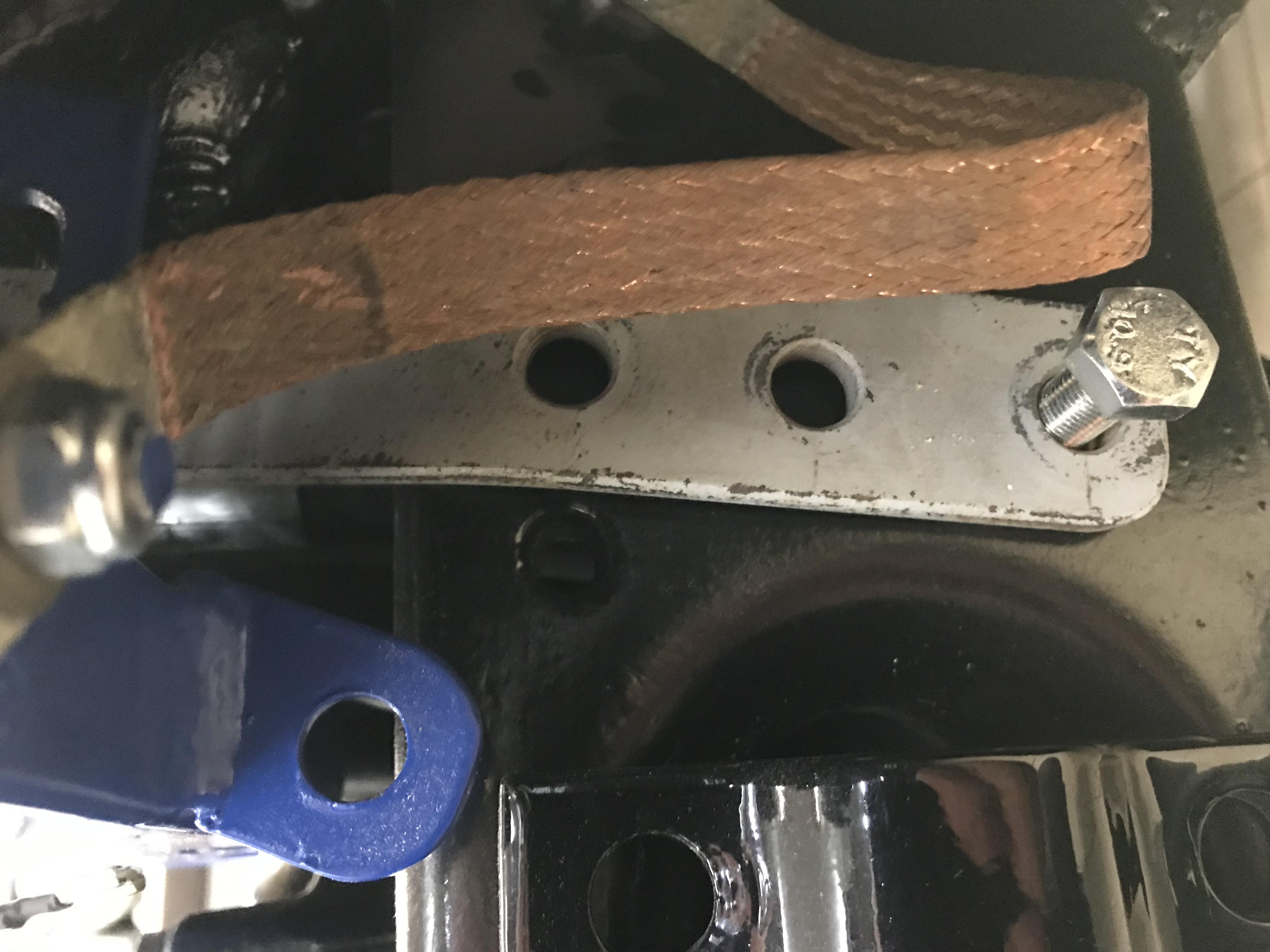

#565360
Kurze Ergänzung:
duch die Auflage am Rahmen wird die Knicklänge des Halters deutlich reduziert. Und die Blechnase am Fahrehaus ist auch nicht für schwere Lasetn gemacht. Wenn ich mir die Frontmaske des 421 so anschaue, ist das auch nur wenig Blech.
Und an das Kipplager, welches geklemmt wurde, reicht das Material der "kostenreduzierten" Version nicht heran.

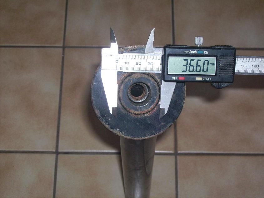

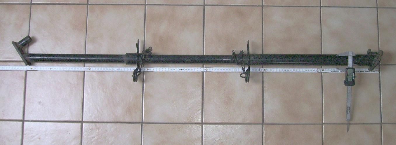

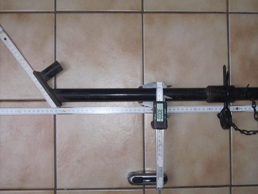

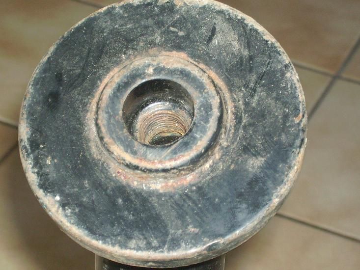

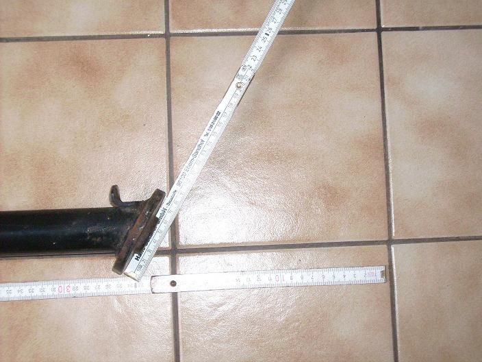

Hallo miteinander,
da ich meistens hier im Forum die Bilder nicht mehr sehen kann (nein, es geht immer noch nicht Thilo :cry: ) werde ich mal diese Bilder hier einfuegen obwohl ich nicht sehen kann was die anderen Mitglieder an Bildern schon gepostet haben.
Diese Bilder habe ich mal von jemanden hier im Community bekommen, aber das ist schon 12 Jahre her das ich meine Hochstellvorrichtung nachgebaut habe. Und natuerlich noch nie benutzt.
Also, noch mal Danke an den Bilder-Besitzer.
Gruss Rolf
1 .jpg (74.4 KiB) 2617 mal betrachtet
