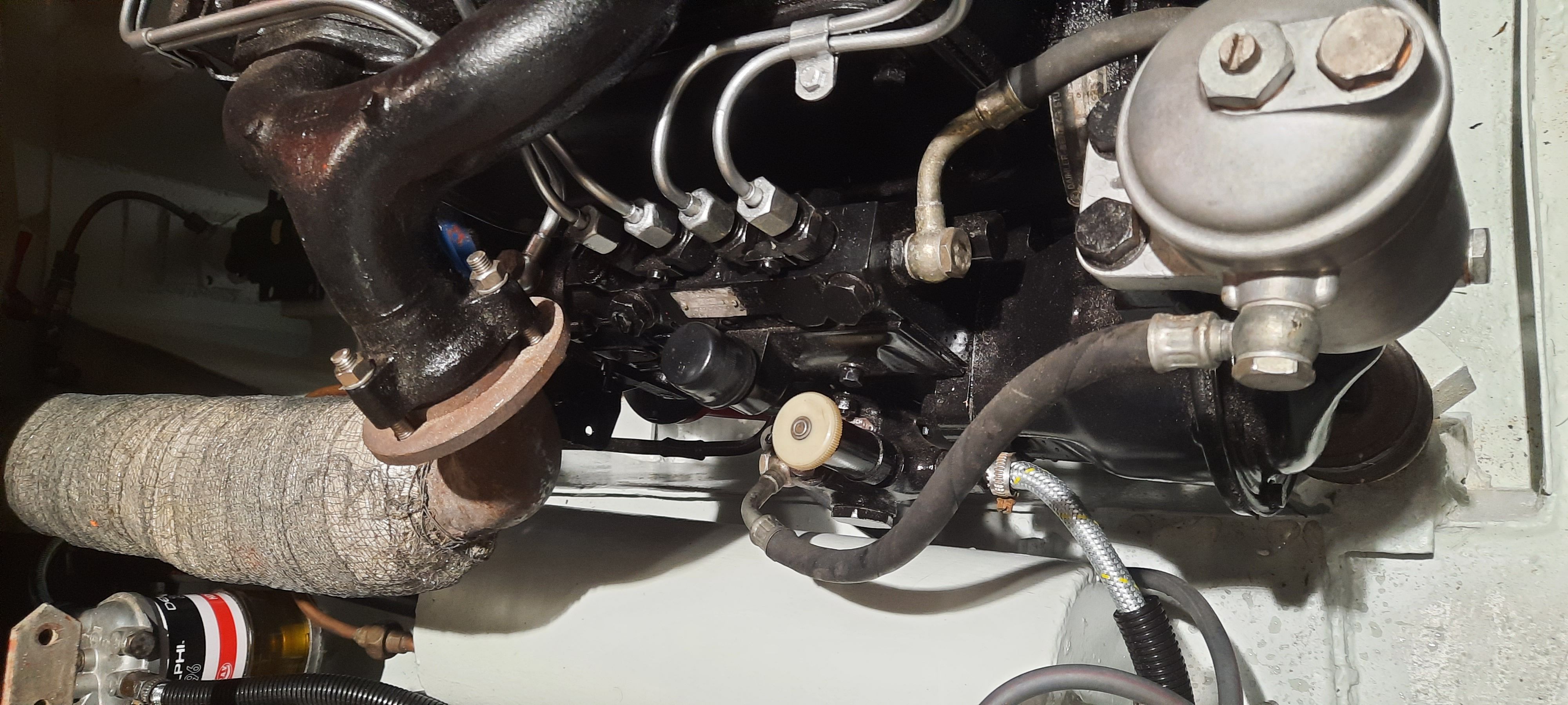

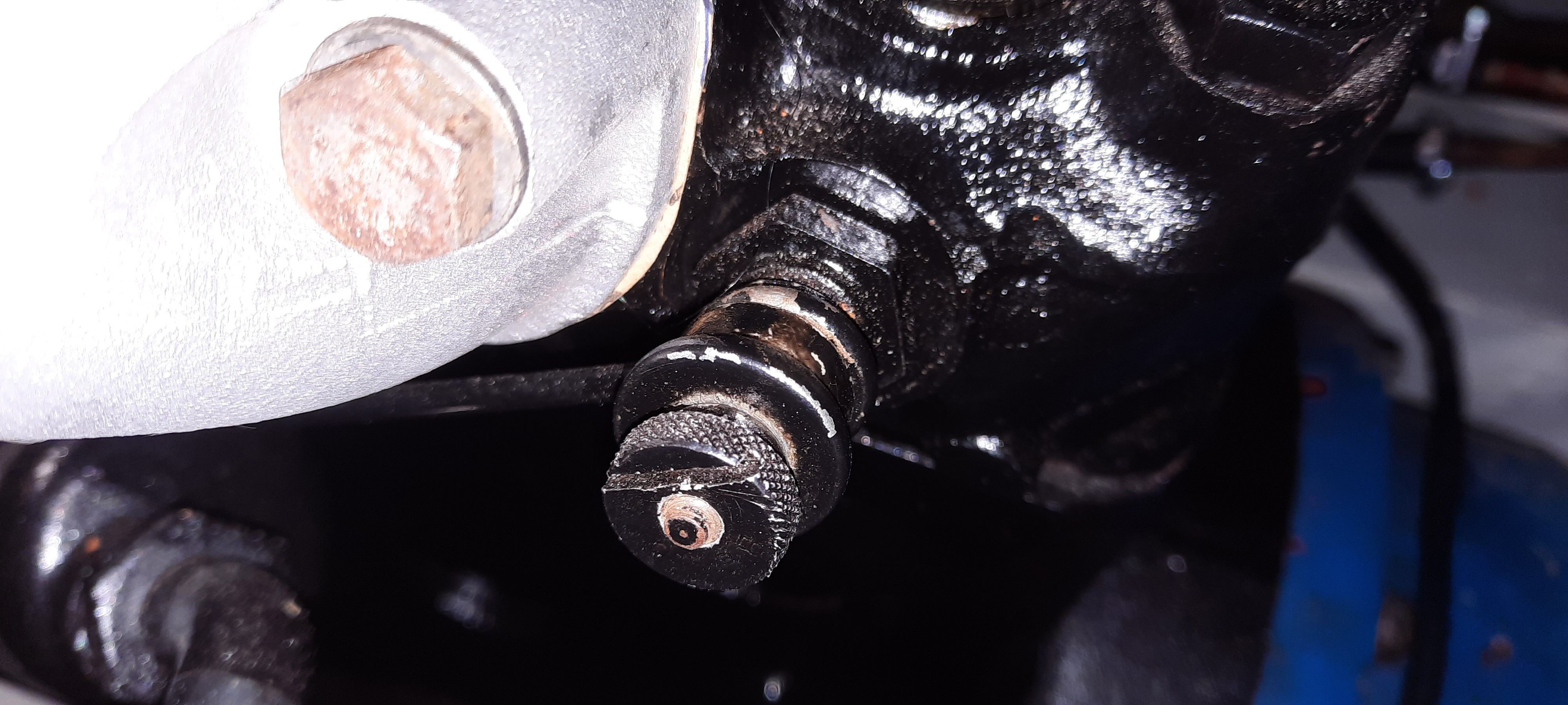

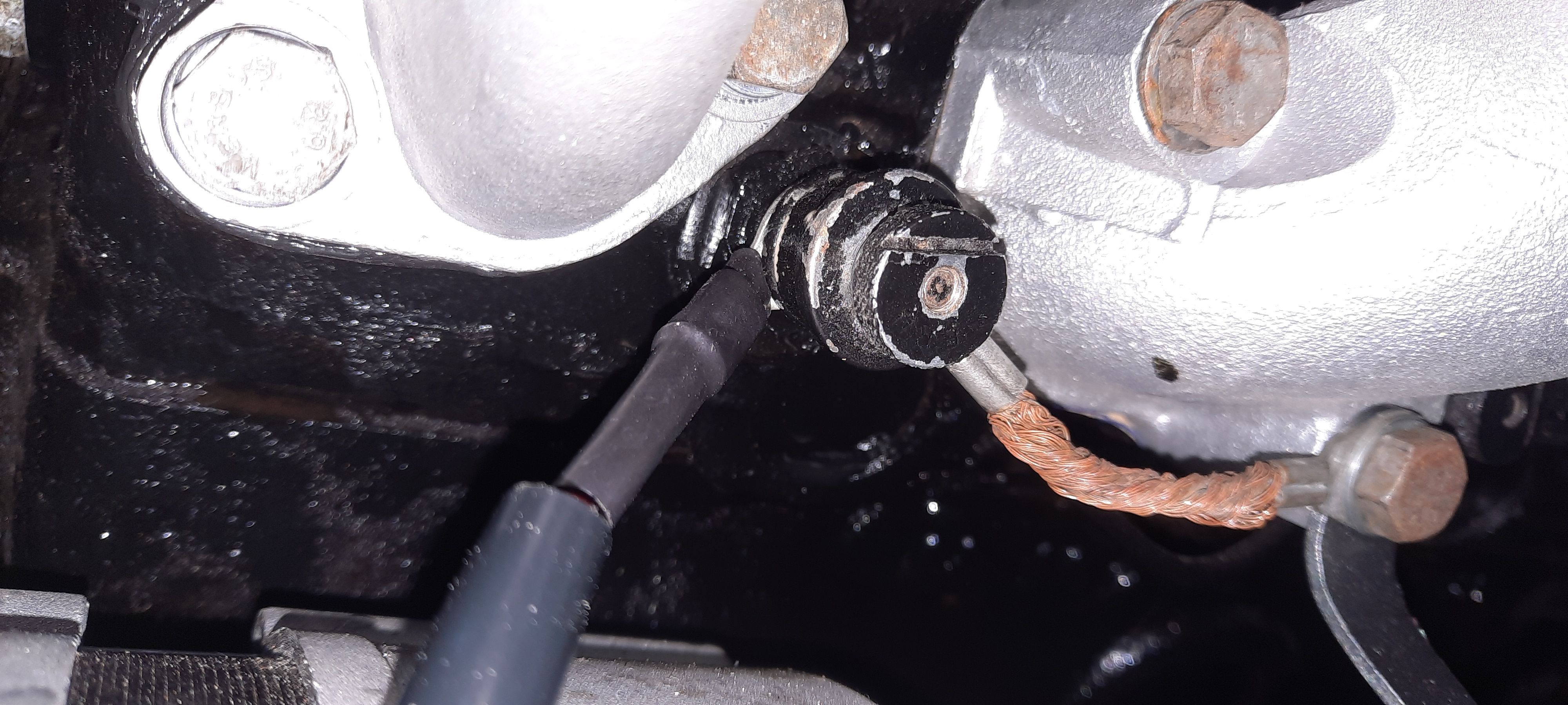

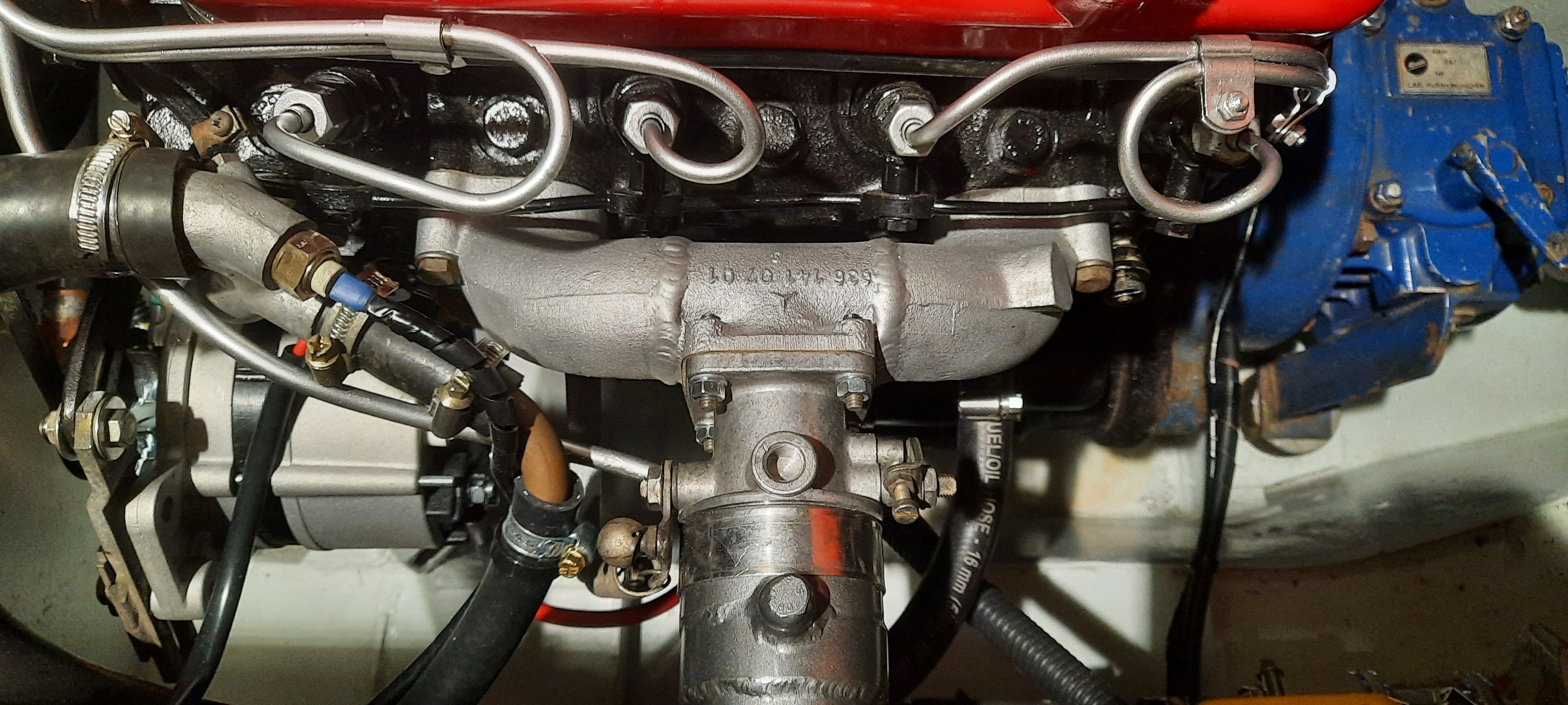

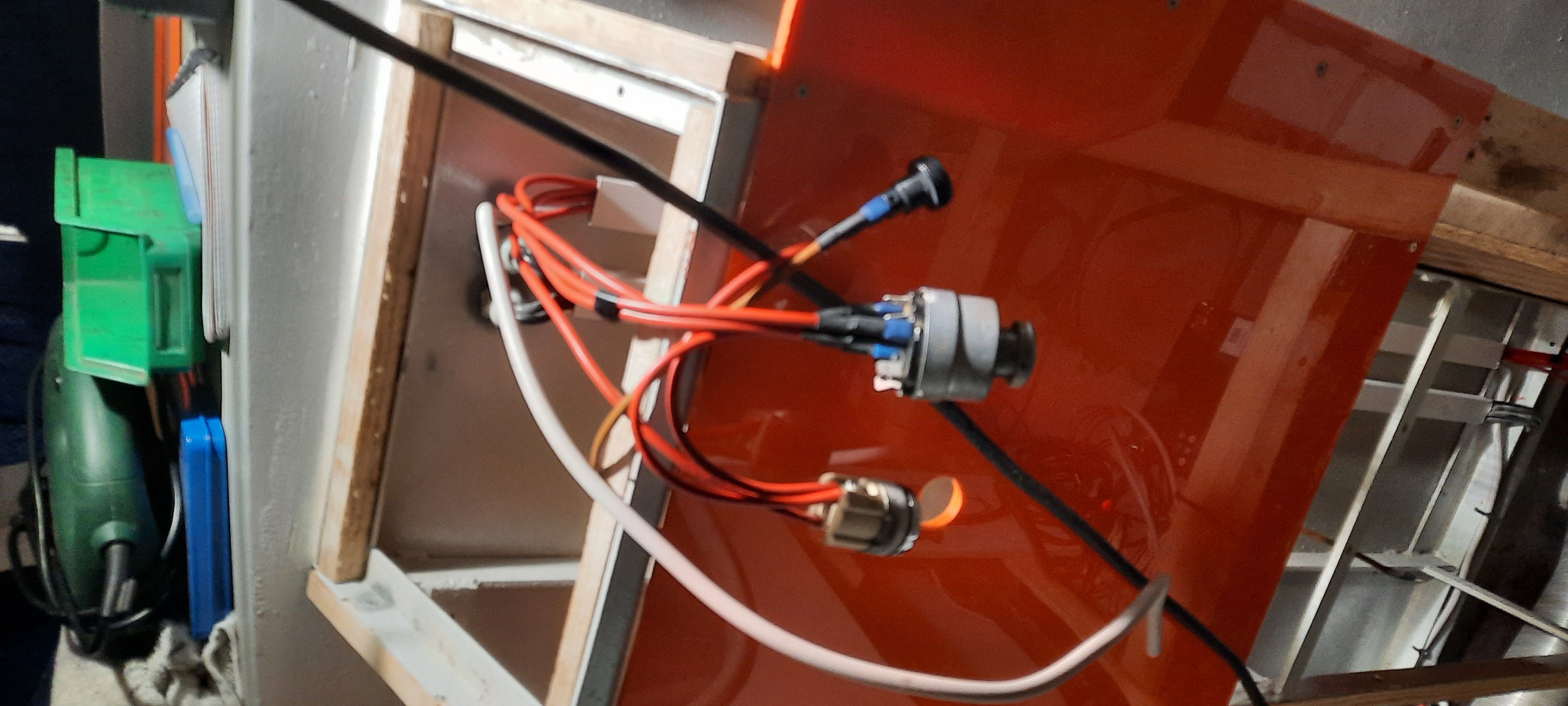

Habe anbei mal Bilder vom jetzigen Zustand angefügt.
Ist das so überhaupt richtig?
Ein helles glühen in der Glühüberwachung deutet ja eigentlich auf ein Problem mit der Glühanlage hin.Auch der Glühwiederstand glüht nach kurzer Dauer heftig auf....!
Vielleicht hat jemand eine Idee was das Problem ist. Habe hier gerade echt eine mittelschwere Kriese🙈

ich gerade das selbe Problem und sehe auf deinem 2. Bild ein Problem dass an die kerze nur eine Leitung geht...
Mach die glühleitungen nochmal neu wie auf diesem Bild
Da nach hatte bei mir alles geklappt.
Ein schnell hellglühender überwacher spricht meiner Meinung nach für einen zu frühen Masse schluss 😉
Und auch deine Nachfrage passt zum Problem dass die 1.kerze bestromt wird der rest aber nicht... Dadurch bekommt auch der überwacher und Wiederstand zu viel saft und glüht zu schnell

Hallo Micha,
habe ich Dich richtig verstanden, dass Du an der gleichen Glühlerze sowohl die Zuleitung vom Vorwiderstand kommend und die Masseleitung zum Auspuffkrümmer angeschlossen hast?
Wenn dem so ist, hast Du Glück wenn diese Kerze, der Vorwiderstand und der Glühüberwacher noch richtig funktionieren.
Was für Klühkerzen sind verbaut? Wendelglühkerzen oder Stabglükerzen? Dies ist wesentlich für die richtige Beschaltung, die ist nämlich unterschiedlich.
Bei Wendelglühkerzen gilt das Diagramm von Nils!

Die Bilder die du gemacht hast zeigen schon den Fehler an kerze 1.
Masse kommt erst an kerze 4
Ansonsten kommt es immer oben kerze 1 drauf unten weiter =》 dann unten an oben weiter =》 oben an unten weiter=》unten an oben Masse fertig.
Das gilt bei den wendelkerzen mit Isolatior
Bei stab schnellglühkerzen ohne iso is es wurscht da werden alle kerzen gleich mit +versorgt masse ist der Motor
