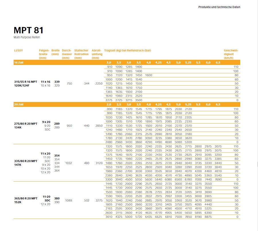

#581938
Hallo Andi,
So Du mir traust, anbei die Reifndrucktabelle des MPT81 aus dem technischen Datenbuch Landwirtschaftsreifen von Conti (Stand 2023). Anmerkung: MPT80 und MPT81 sind im Aufbau gleich nur das Profil selbst ist etwas anders. Daher gilt die Tabelle auch für den MPT80 entsprechend.

#581950
Servus,
heute mit einem Außendienstler von Conti gesprochen. Der sagte auch das 3,5 oder 4 Bar zu viel sind.
Er hat mir mitgeteilt, das 2,5 Bar ausreichen. Vorne sagte er maximal 3 Bar und dann das Reifenbild beobachten, gegebenfalls dann weniger wieder an Luftdruck verwenden.
