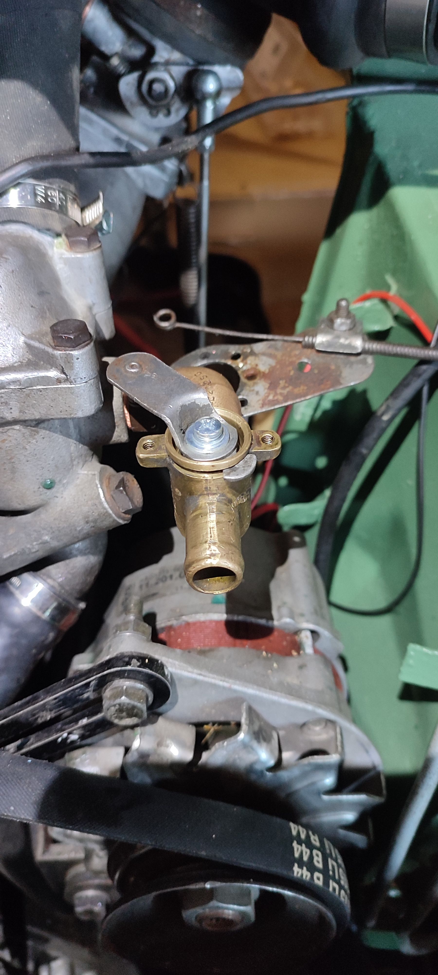

Leider ist der Kugelhahn zur Heizung leicht undicht. Hat da jemand einen Rat?

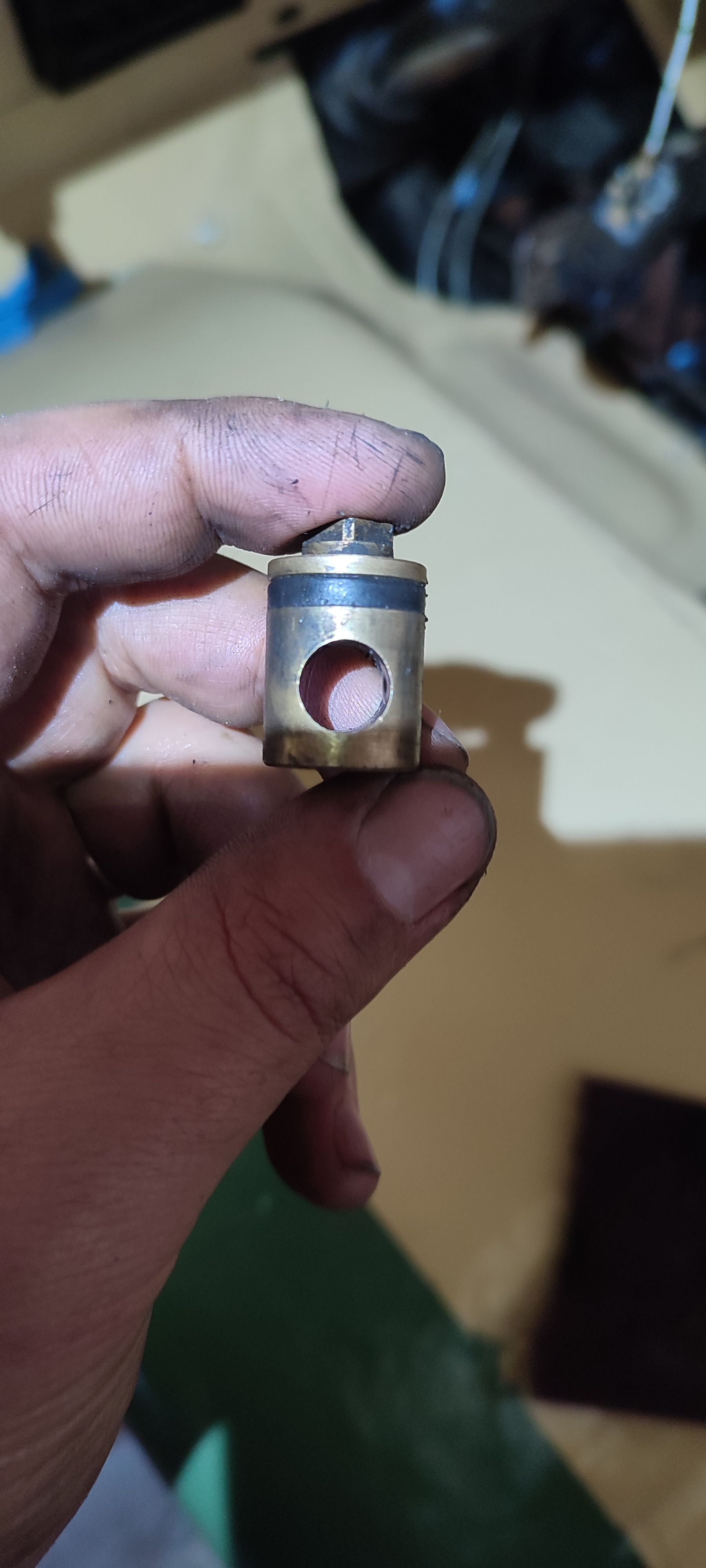

Der undichte "Kugelhahn" wurde heute zerlegt und es stellte sich heraus, das es sich dabei um einen Kükenhahn handelt der nach oben mit einem O-Ring abdichtet. Dieser war platt und wurde durch einen neuen ersetzt. Nun ist alles dicht.

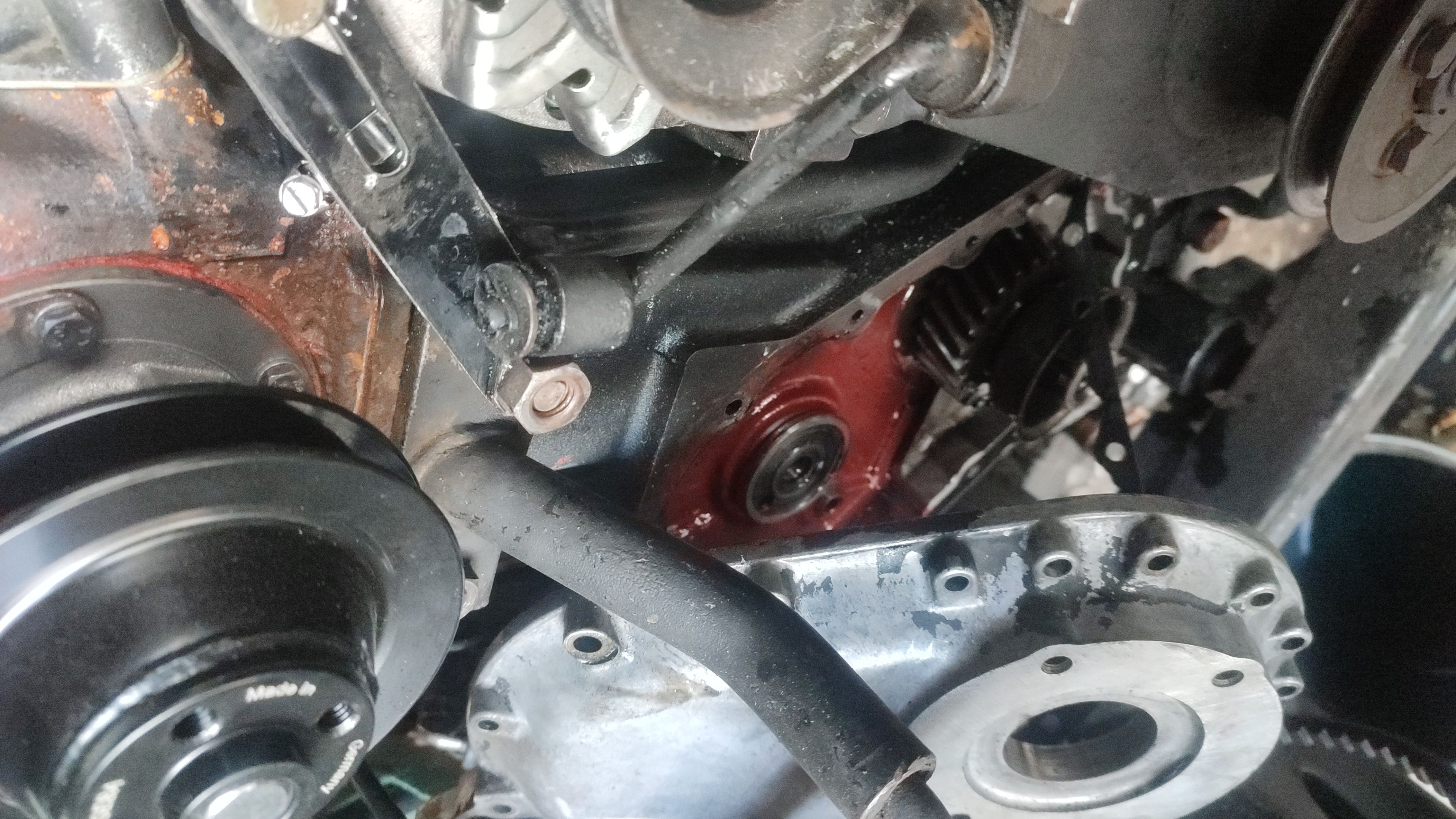

Die Wasserpumpendichtung zum Zylinderkopf ist noch undicht, da ich diese zwei Mal ausbauen musste. Diese muss ich noch ersetzen. Hoffe dann ist er dauerhaft dicht.

Die Wasserpumpe war noch am Flansch undicht. Evtl braucht es doch ein klein bisschen Dichtmasse an der Papierdichtung.
