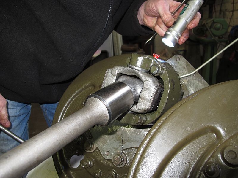

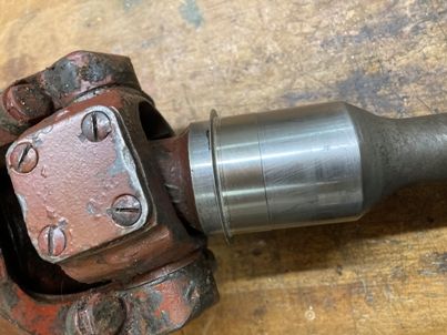

Moin allseits,
der Ausbau / Ziehen der linken vorderen Gelenkwelle ist mir so wie es aussieht ohne die Differentialproblematik gelungen.
Also keine Achskörperinspektion. Wobei anzumerken ist, das die Problematik gem. WHB nur beim Ziehen der rechten Gelenkwelle entsteht. ( WHB33-2/3 Pkt. 19 Anm.)
Das Auspressen der Kreuzgelenkbolzen klappte auch, wobei der Bolzen des inneren Gelenk an der Welle ordentlich Druck brauchte. Der Ausbau der kurzen Welle mit den entspr. Lagern, da die Buchse im Vorgelegegehäuse ziemlich fest saß. Hier
hat mein Mann vom Fach ordentlich improvisiert und letztlich auseinander bekommen. Die kurze Welle ist nach Reparatur des Gelenks wieder im Vrogelege montiert . An der Dichtfläche der langen Welle sind zwei Riefen zu sehen, die hab ich hier im Forum auf Bildern der ausgebauten Welle auch schon gesehen.
Die Frage die sich mir jetzt stellt ist, gehören die da hin oder sind das Verschleißspuren, die beseitigt werden müssen.
Die Wellenabdichtung war vor Ausbau intakt und kein austretendes Öl zu erkennen.
Hoffe die zwei Bilder sind im Beitrag zu sehen.
Gruß Melf
#578119
Hallo Melf,
die Riffen sind auf jeden Fall Verschleißspuren.
Inwieweit sie ausgebessert werden müssen kann ich nur mit dem Foto nicht beurteilen.
Zum Ausbessern sollcher Flächen sollen sich nach verschiedenen Beiträgen hier Speedy Sleeves eignen.

#578134
Hallo Jochen,
Danke für den Tipp, aber wenn es die Reparaturhülse z.Z. nicht erhältlich ist bleibt mir ja nur die Lösung mit den Speedy Sleeve.
Hallo Christoph,
auch dir Dank für das Foto, auf dem der Rand/Krempe( ich weiß das ist kein fachmännischer Begriff, bin ja auch keiner) des Speedy sleeve noch dran ist, hast du den noch entfernt bzw. den Speedy sleeve noch weiter an den Rand getrieben und dann entfernt ?
Gruß an euch beide.
Melf
#578138
Schaut euch mal den Bewegungungsablauf der Welle von Lenkanschlag zu Lenkanschlag an.
Dann könnt ihr erkennen das die Speedy Sleeve eine zu kurze Fläche überdeckt. Sie muß dann schon sehr exakt positioniert werden das es überhaupt funktionieren kann.
Jochen
