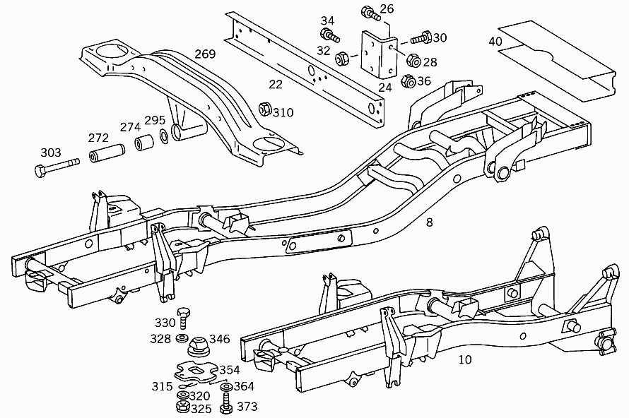

Servus zusammen,
ich habe gerade das Problem, dass meine Träger welche die mit welcher die Kabine auf dem Hauptrahmen aufliegt nichtmehr die Lochfreisten sind.
Ich finde nur leider im Webparts oder andere bekannten seiten diese als Einschweißteile.
Gibt es diese nicht oder ist es nicht empfehlenswert diese instandzusetzen?
Danke im Vorraus
Julian
#578236
Hallo Julian
zu deinem Fahrerhaustyp gibt es hier zwei besonders umfangreiche Restaurationberichte. Schau mal hier bei Tobias,
Mission impossible-Restauration Fahrerhaus.
oder bei Lorenz der hat einen
U 1000 vor der Schlachtbank bewahrt und restauriert.
beide haben dabei noch "ein paar" andere Bleche nachgefertigt.
#578258
der Träger ist noch bestellbar, allerdings zu einem unverschämten Preis vom U5000. Dort ist dann allerdings eine "Kiste" draufgeschweisst welche die Kabine erhöht. Diese muss entfernt werden. Dann alle schweisspunkte abbohren und innen ein fehlendes Verstärkungsblech einbauen. Alles in allem ca. 5-7 Std Flexen und schweissen. Danach ist der Träger dann absolut gleich wie der Alte.
