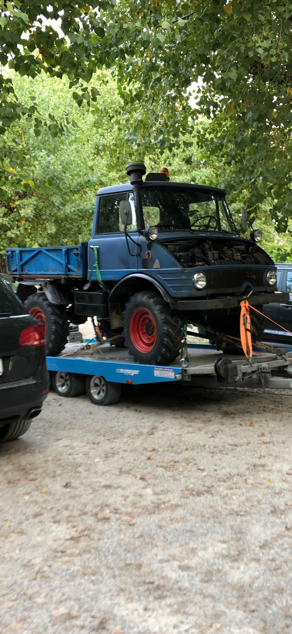

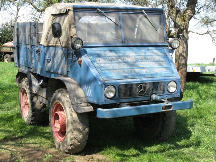

Nun hat mich ein Bild erreicht von dem Unimog aus der Zeit, als der Vorbesitzer ihn übernommen hat, bzw lange bevor er ihn erneut lackiert hat. Da sah das Fahrzeug so aus:
Natürlich kann die Farbschattierung von Bildern, gerade Handys der Zeit, stark abweichen. Aber das ist doch eigentlich am Fahrerhaus auch schon zu Dunkel für das DB 5328?
Mich interessiert das ganze einfach, um die Farbtöne besser einschätzen zu können.

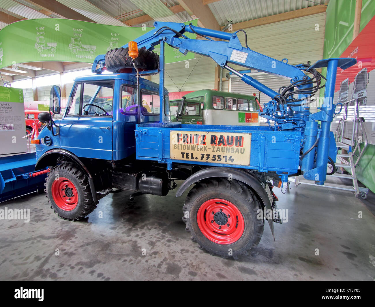

Müsste das DB5328 dann nicht eher dem Farbton von diesem Mog hier entsprechen:
Bzw @Jochen.Schäfers blauen Unimog?
Das aktuelle Fahrerhaus scheint ja nicht mehr das originale zu sein - es war mal grün. Aber bei den Teilen war dieses Blechstück vom Armaturenbrett dabei und an manchen Stellen der Türen war ein ähnliches Blau zu sehen. Das müsste dann ja näher an dem originalen Blau sein, oder ist das auch schon sehr stark verblasst?

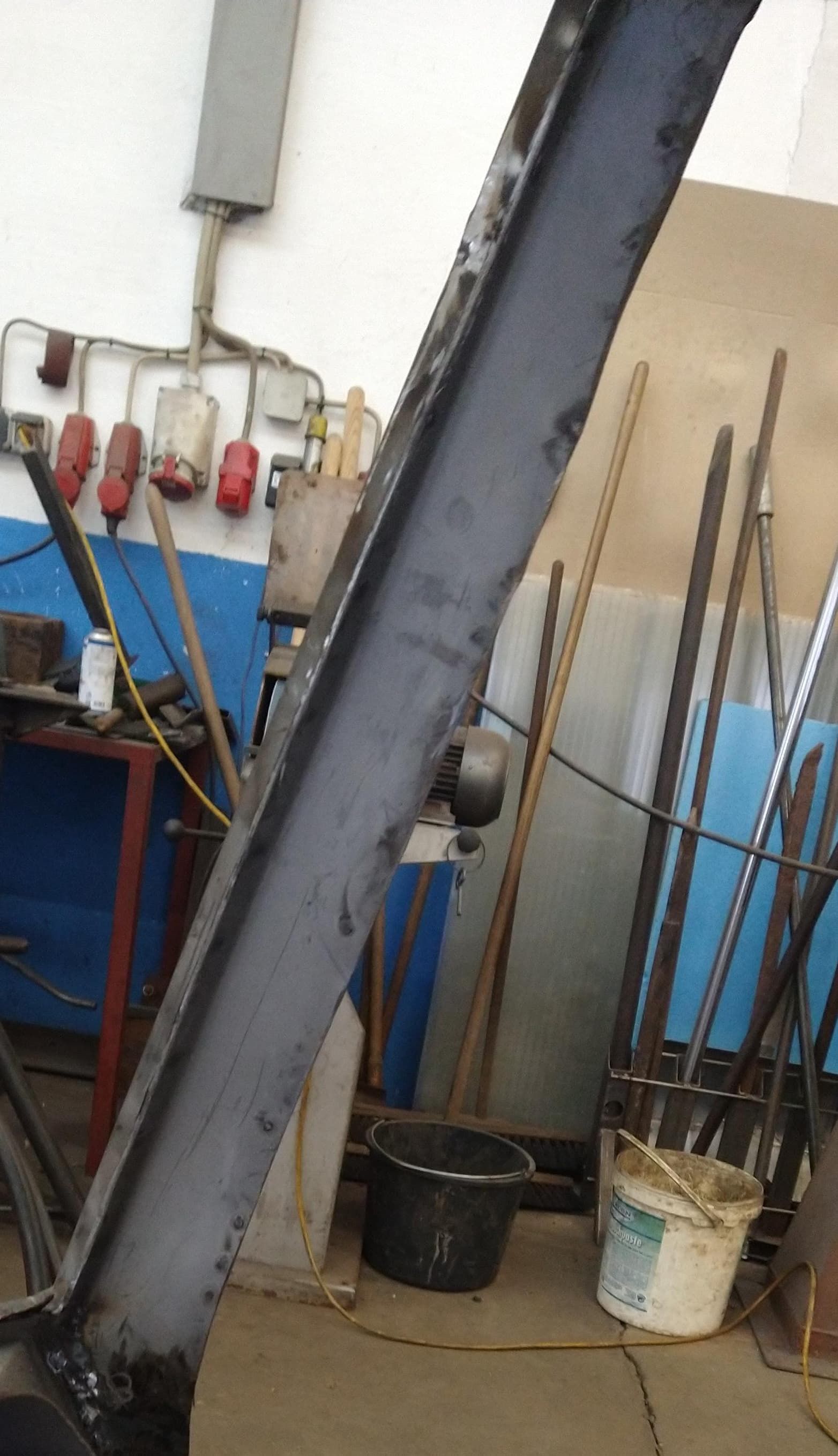

der eigentliche Fortschritt ist langsam, es gibt leider nicht die Zeit, aber mehr zutun als gedacht. So war das Dach doch nicht so gut fest, bzw mit verzinkten Blechen befestigt. Also ist auch das jetzt komplett ab und wird auf der Werkbank geschweißt. Aber leider mit Trennung mitten in der Rückwand und in den A Säulen.

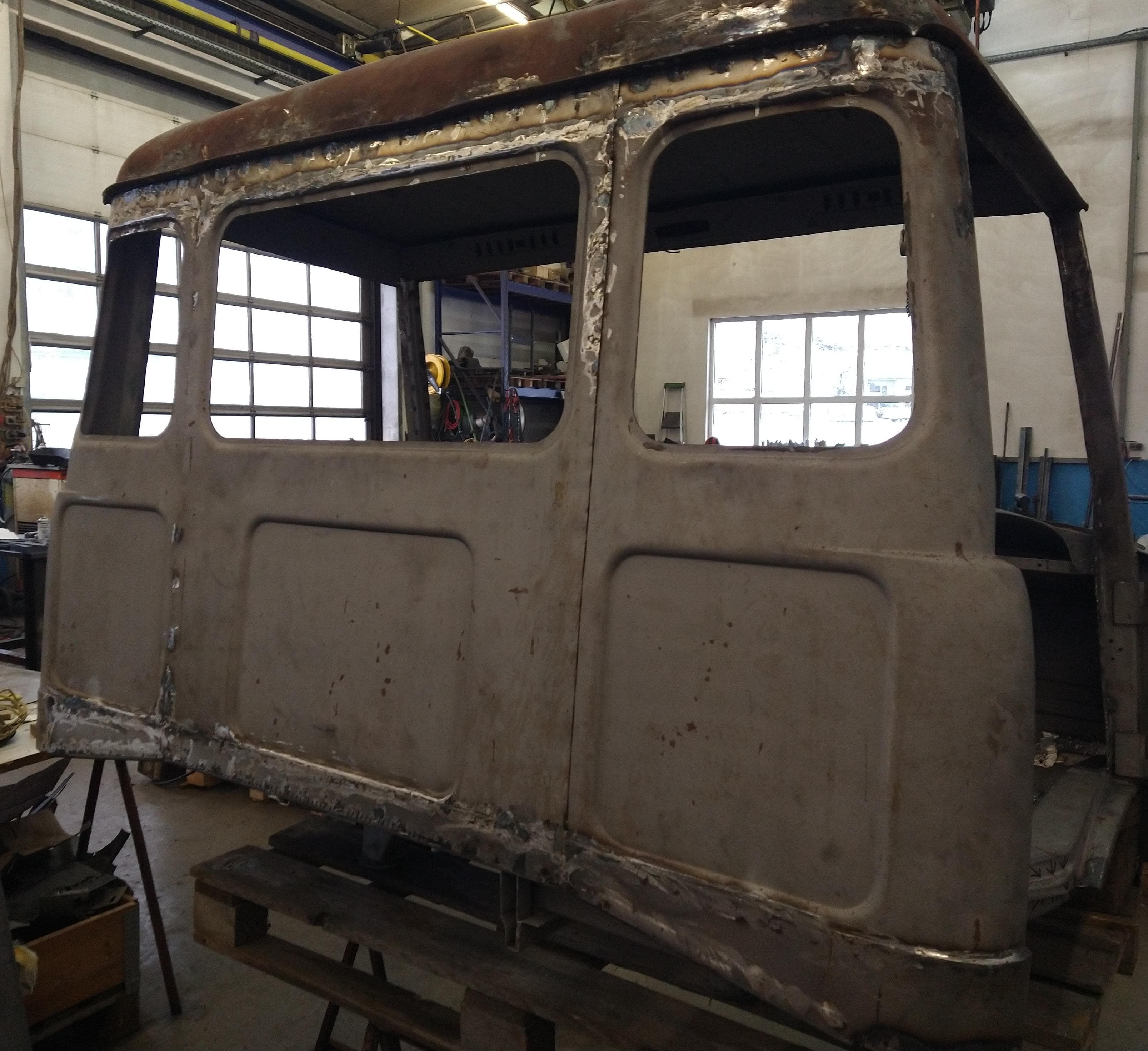

auch wenn hier scheinbar stille herrschte, ging es am Unimog weiter - langsam, aber trotzdem konstant in Richtung Ziel.
Seit dem letzten Post habe ich das Dach wieder auf das Fahrerhaus gesetzt. Dabei habe ich dann auch unter anderem den obersten Teil der äußeren Rückwand erneuern müssen, sowie auch das unterste Stück. Außerdem konnte ich dann im Anschluss die Bleche für die Innenseiten der beiden A-Säulen anfertigen und verbauen.

#579084

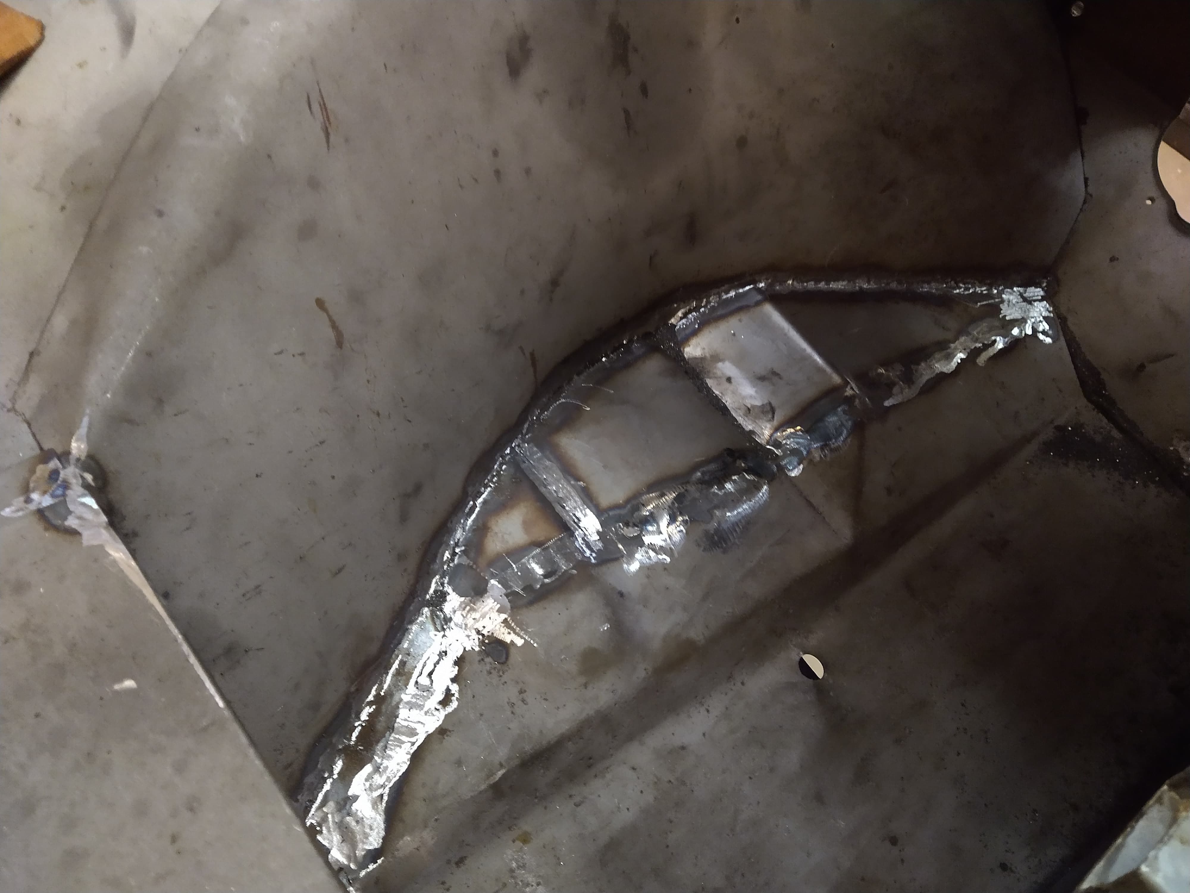

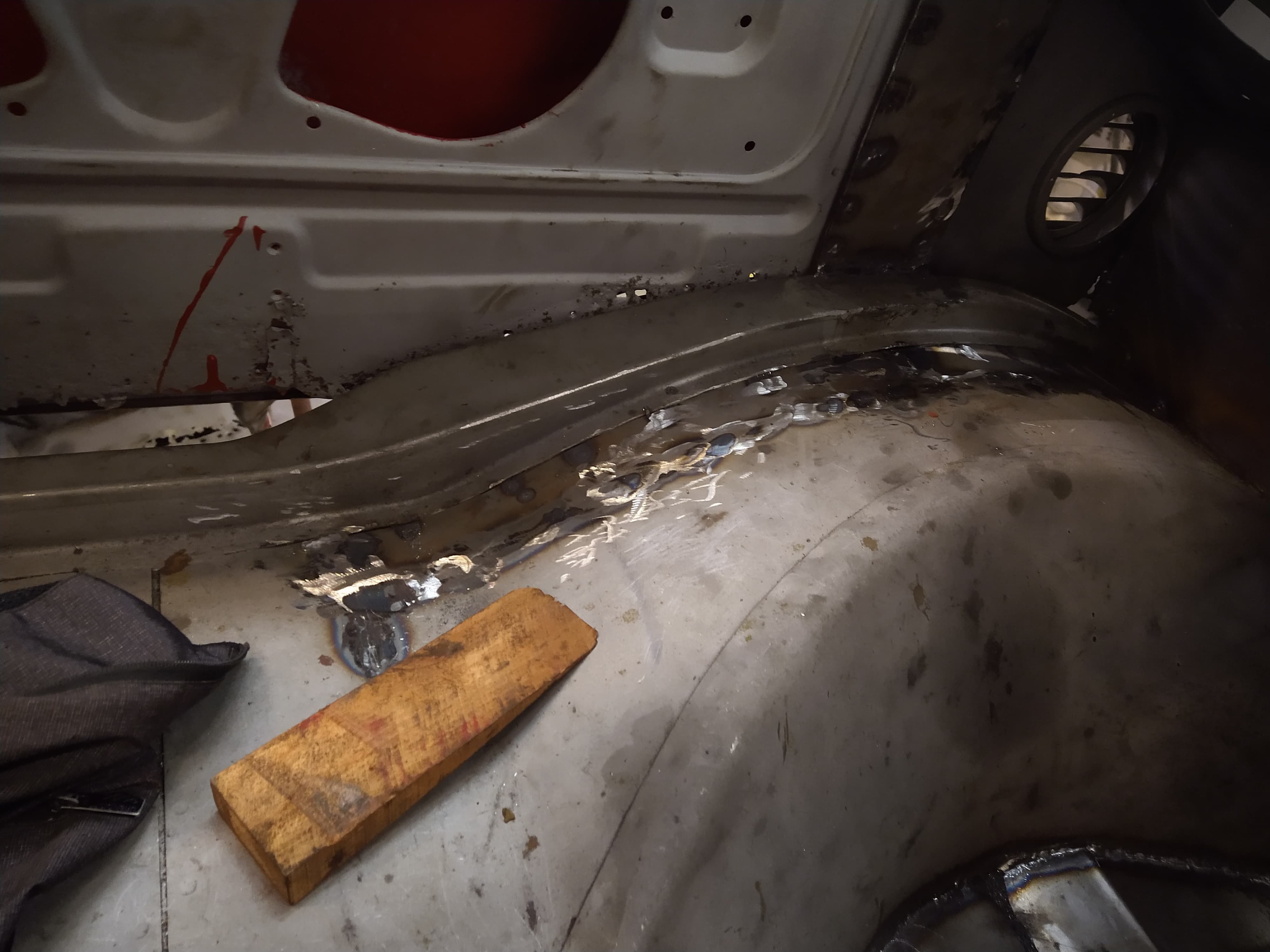

Mit dem Dach wieder in Position konnte ich dann das Fahrerhaus drehen und den Unterboden in Angriff nehmen. Zum Glück ist das Fahrerhaus relativ Rostfrei, wenn auch durch falsche Reparaturen verkorkst. Deshalb hat es gereicht auch nur Teilstücke auszubessern. So wurden z.B. die Unterseiten der B Säulen, die Rahmen in den beiden vorderen Kabinenecken, sowie einige Stellen im Fußboden ausgebessert. Am Fußboden war es auch fast nur ein Teil der Fahrer Fußwanne, das Ende des Beifahrerfußraums und 1-2 Stellen am Radlauf (da habe ich auch eines meiner ersten Bleche rausgetrennt und neu gemacht - man kann es schließlich jetzt auch besser). Am Fußboden war der Rost eigentlich da, wo Bleche gedoppelt waren. Also muss das (Spender-) Fahrerhaus ziemlich gut gepflegt gewesen sein.

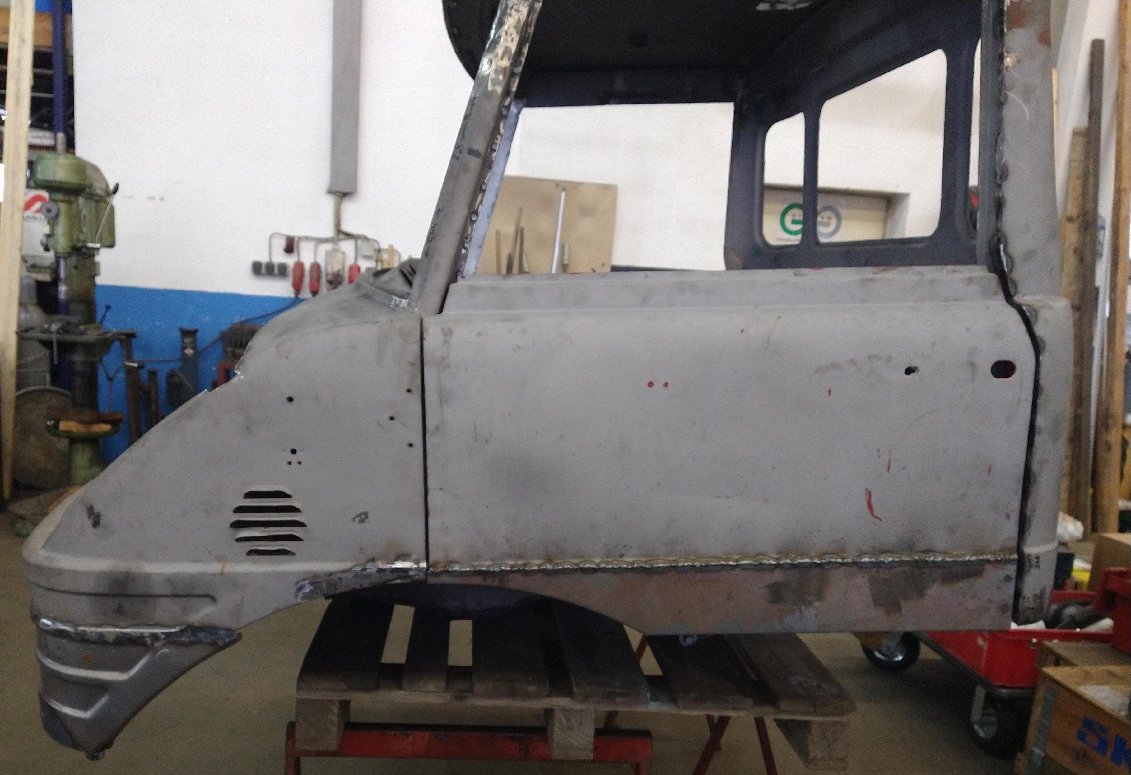

Anschließend ging es weiter, mit der Beifahrerseite. dort musste einen Teil über dem Radlauf erneuern und auch die vordere Ecke. Diese besteht zwar aus allen richtigen Teilen, die rostfrei sind. Diese waren jedoch so zerstückelt, zerschnitten und verschweißt, dass sie nicht mehr zu retten waren. Deshalb wurde da ein gekauftes Reparaturblech eingeschweißt. Das selbe passierte auf der Fahrerseite.
Auch der Kühlergrill brauchte bzw braucht noch etwas Aufmerksamkeit. Auch sonst am Fahrzeug ist noch einiges an Dellen, an denen ich schon gekämpft habe und später auch noch kämpfen muss.
Aktuell arbeite ich aber an den Türen. Dort habe ich mir auch Reparaturbleche gekauft und bin gerade dabei diese einzusetzen. Danach folgt noch die Motorhaube, die bereits gerichtet ist, aber noch Löcher hat, womit dann alle schweiß arbeiten am Fahrerhaus erledigt wären und es damit weiter ans Ausbeulen, verzinnen und später Richtung lackieren geht.
