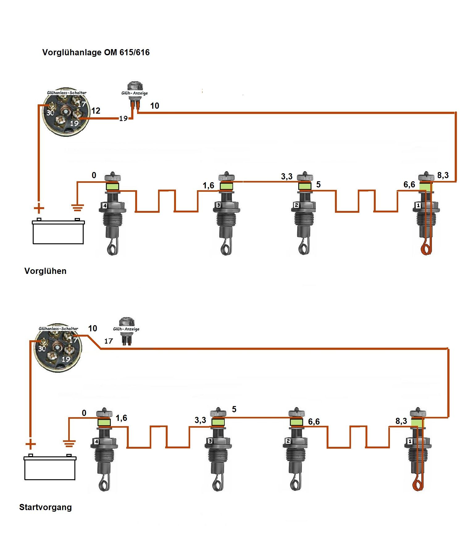

Hallo Freunde,
Das Bild von Dominik zeigt alte Glühdrahtkerzen. Hier ist die Anschlußreihenfolge genau einzuhalten.
Durch aneinanderreihung von Kerzen ,Vorwiederstand und Leitungselementen (evtl. auch Wiederstansdraht) ergibt sich die Spannungsreihe von 12 Volt.
Wenn neue Stiftglühkerzen eingebaut werden , ändert sich die Anschlussverdrahtung kommplett.
Ich hoffe, das ist richtig erklärt.

die Glühanlage vom 636 und 615/7616 haben andere Zusatzwiderstände. Hier mal die Spannungen beim Vorglühen bzw beim Startvorgang.
Beim Starten zieht der Anlasser soviel Strom, dass die Spannung auf ca 10V absinkt. Deshalb wird der Glühüberwacher weggeschaltet, damit das Spannungniveau an den Kerzen ungefähr gleich bleibt.
Glühanlage OM 615_616.jpg (164.73 KiB) 3908 mal betrachtet

Nach circa einer Woche Pause vom Unimog hab ich nochmal einen Startversuch unternommen, und siehe da der Unimog springt super an, auch die Glühwendel im Salzstreuer wird warm.
Vor circa zwei Wochen, kurz nach dem Tausch der Glühkerzen ist er nicht angesprungen.
Beim Zusammenbau und den Verbindungsbrücken hab ich auch keinen Fehler gefunden.
Sehr komisch.
