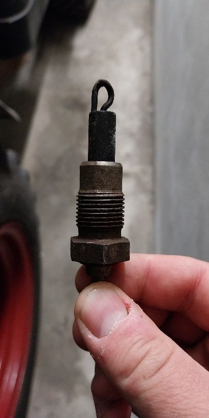

Hallo Unimog Kollegen,
ich bin gerade dabei bei meinem Unimog 421 :mog4 mit dem OM615 Motor die Glühkerzen zu wechseln. Mir ist hierbei aufgefallen, das man eine Kerze nicht ausbauen kann, da sie beim Rausdrehen an der Einspritzpumpe ansteht. Gibt es hier einen Trick?
Der Grund für den Wechsel ist, das er beim Anlassen etwas lange Orgelt. Das Bild zeigt welche ich meine
Grüße Dominik

Hallo Dominik,
Hast Du es schon versucht? Es könnte so gerade eben passen. Die Kerzen haben ein recht kurzes Gewinde.
Wenn man die Einspritzpumpe wegdreht ändert sich auch der Einspritzzeitpunkt.
Jochen

Dominik Feuerer hat geschrieben: Die Glühkerzen sind von febi.
was sagt uns das????? Sind das Stiftkerzen, Glühwendeltyp, Schnellgrlühkerzen :roll:
Dementsprechend sind Kabel- oder Widerstandsbrücken zu verwenden.
Was wurdewie angeschlossen?
#579765
Hallo Freunde,
Das Bild von Dominik zeigt alte Glühdrahtkerzen. Hier ist die Anschlußreihenfolge genau einzuhalten.
Durch aneinanderreihung von Kerzen ,Vorwiederstand und Leitungselementen (evtl. auch Wiederstansdraht) ergibt sich die Spannungsreihe von 12 Volt.
Wenn neue Stiftglühkerzen eingebaut werden , ändert sich die Anschlussverdrahtung kommplett.
Ich hoffe, das ist richtig erklärt.
Jochen
