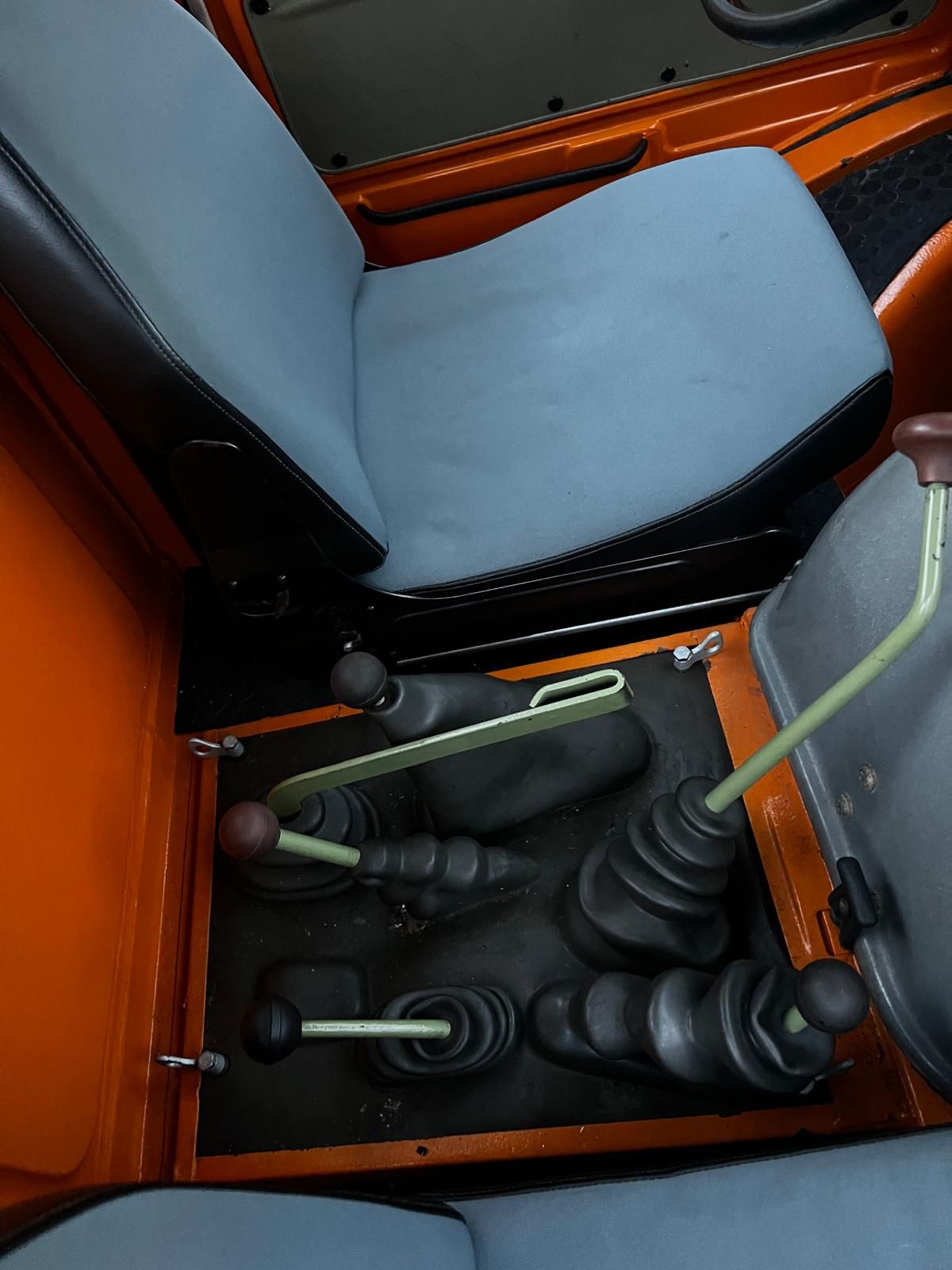

Ich bin absoluter Neuling (trotz meines Wohnorts Gaggenau) und möchte aber einsteigen.
Mir wurde in Mog angeboten. Zwischen Fahrer- und Beifahrersitz ist folgendes Gestänge zu finden (s. Anhang).
Was kann damit alles bewegt werden?
Da ich vornehmlich Holz machen will, brauche ich eine Zapfwelle, Kipper und FKH oder HKH.
Kann man auf Grund des Bildes erkennen, was da eingebaut ist?
Grüße
Stefan

Hallo Stefan
erstmal herzlich willkommen im Club

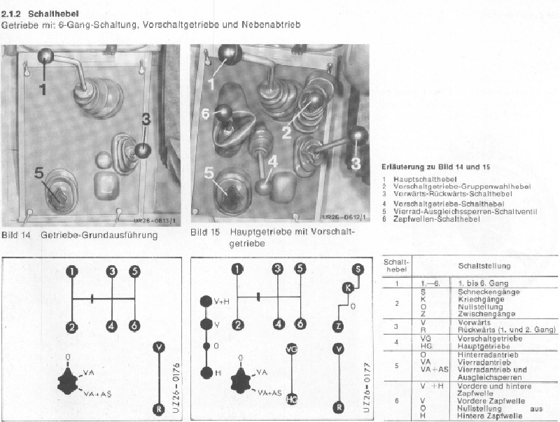

Solltest du einen 406 ( oder 403,413, 416) "auserkoren" haben so müßte es eine der beiden Varianten sein. Die pneumatische Schaltung ist Baujahrabhängig. Beim ganz alten F-Getriebe war lediglich die Zapfwellenschaltung mittel Drehhebel etwas anders.
Hier findest du die Allradschaltung mit pneumatischer Betätigung
und hier die Allradschaltung mit mechanischer ( Rastenhebel) Betätigung
Vor deiner Türe ist das Unimog-Museum, dort gibt es die Betriebsanleitung, da stehen noch mehr wichtige Sachen drin.
