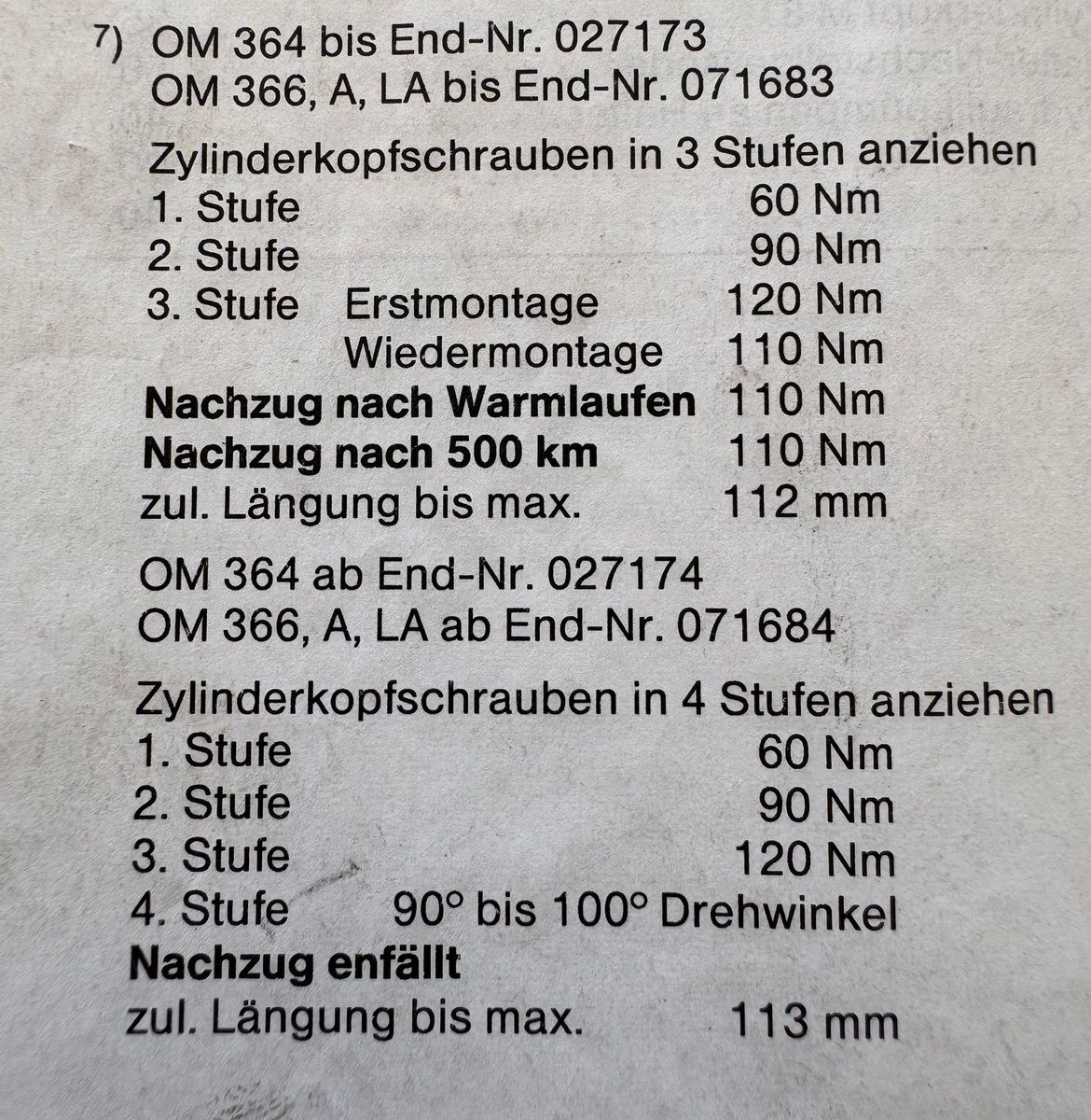

könntest du mir Angaben zum Drehmoment und Drehwinkel machen?
Danke und viele Grüße
Falk
#580531
Hallo Falk
Dieselfalk hat geschrieben:könntest du mir Angaben zum Drehmoment und Drehwinkel machen?
findest du überall im Netz
Anzugsmoment Zylinderkopf om366.jpg (336.13 KiB) 2423 mal betrachtet
Allerdings solltest du alle Schrauben relativ genau gleich vorspannen, z.B. alle 90°.
