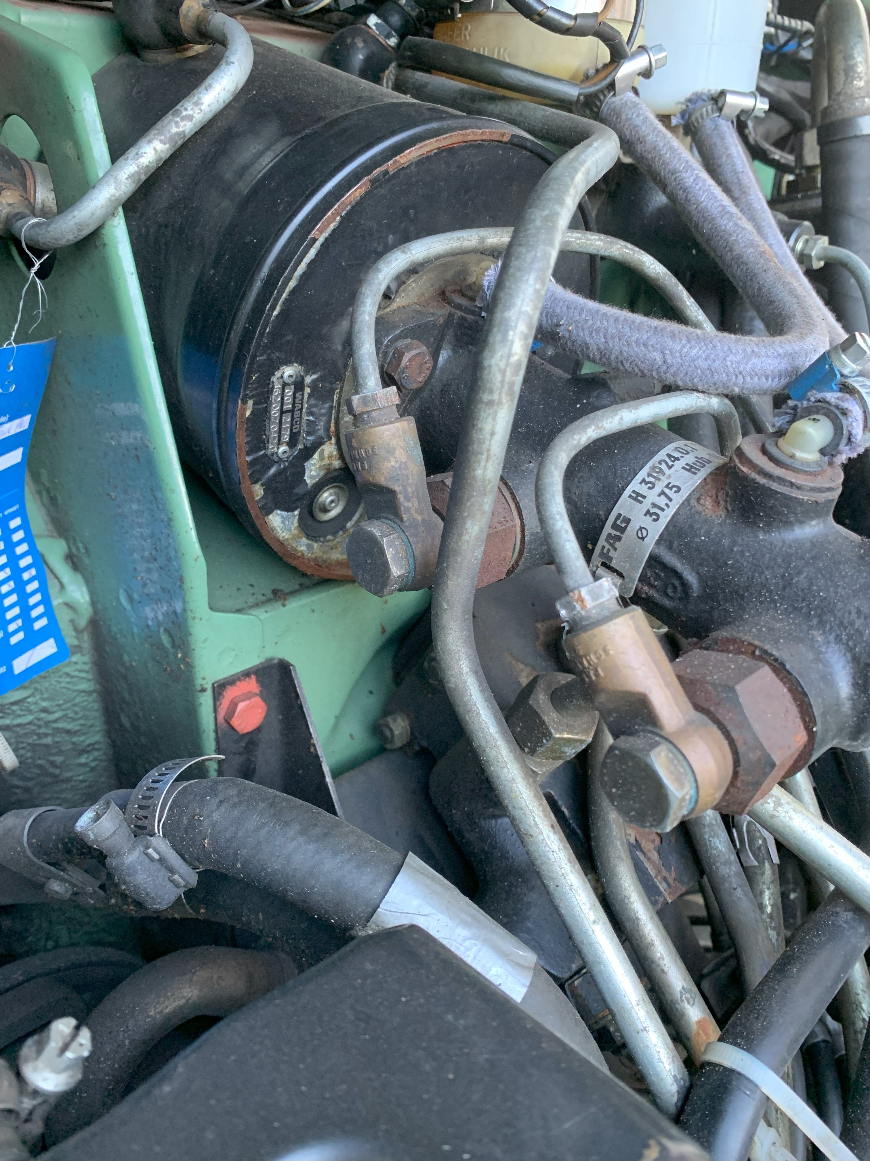

habe an meinem U 421.121 Probleme mit der Bremse, d.h. die Bremsen ziehen nicht richtig bzw. die Reifen blockieren nicht.
Bremsbeläge u. Trommel sind trocken und gut, Radbremszylinder Duplex wurden incl. Leitungen schon erneuert.
Bremse auch schon mehrmals entlüftet, daran liegt es nicht.
Habe mal ein Bild angefügt vom Hauptbremszylinder bzw. Bremskraftverstärker. Dort ist eine Undichtigkeit erkennbar.
Meine Frage ist nun ob es sinnvoll ist hier mit einem Rep. Satz zu arbeiten oder alles neu???
Bin für jede Hilfe mehr als dankbar.
Liebe Grüsse
Rüdiger

Das sieht nach Undichtigkeit im Bremskraftverstärker aus. Dann gelangt Bremsflüssigkeit in den Luft Teil des Bremskraftverstärker und greift die Lackierung an. In der Folge fängt der Bremskraftverstärker innen zu rosten an. Für den Hauptbremszylinder gibt es dichtsätze, ebenso für den Bremskraftverstärker. Der Bremskraftverstärker als Neuteil ist auch recht teuer.
Grüße Peter
