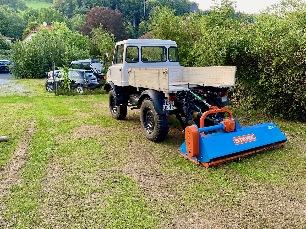

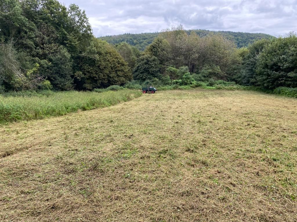

Ich hab fast die gleiche Ausgangssituation, 1800qm, auch noch geneigt. Vorhanden ein 52PS 421er mit Heckkraftheber und Zapfwelle. Kleines Getriebe ohne DK. Nach einem 3monatigen Auslandsaufenthalt letztes Jahr im Frühjahr hab ich dann spontan nen Stark 175er Schlegelmulcher gekauft, weil ich irgendwie sonst der Sache nicht mehr Herr zu werden glaubte. Das ging letztes Jahr eigentlich ganz gut. Aber in die Ecken kommst halt nicht, und musst da ggf eh nacharbeiten.
Dieses Jahr ist es aber fast sinnlos mit dem Mulcher, weil quer drüber ein feuchter Bereich verläuft, der selbst jetzt Ende Juli noch so nass ist, dass ich mit dem Mog da Gräben ziehe beim drüberfahren.
Daher solltest du als Alternative ggf in Betracht ziehen, da eher ein wenig Zeit in die Einebnung zu investieren, um dann mit einer Kombi aus Wiesenmäher und leistungsstarkem Freischneider zu mähen. Das Ergebnis wird wesentlich besser.
