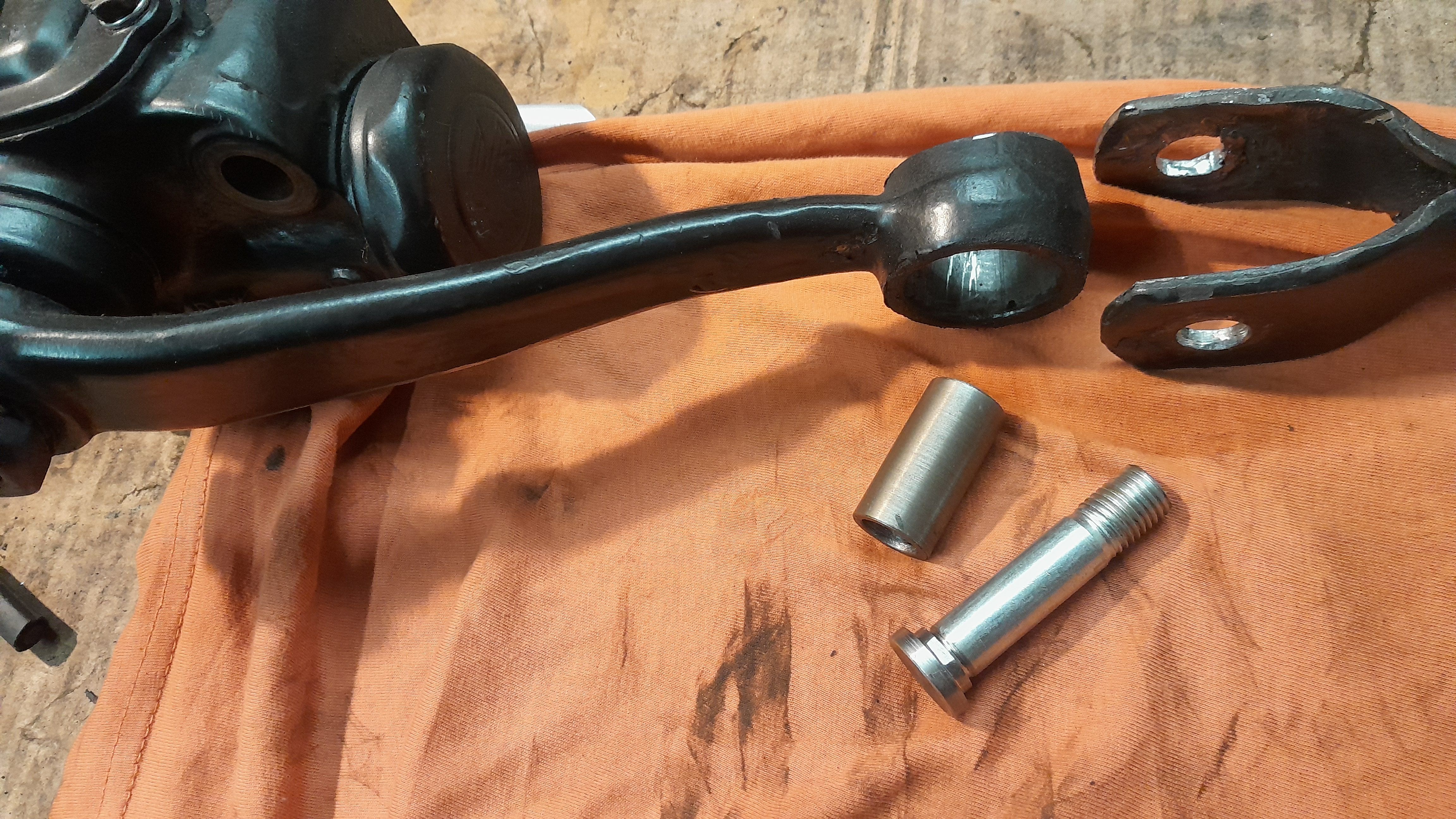

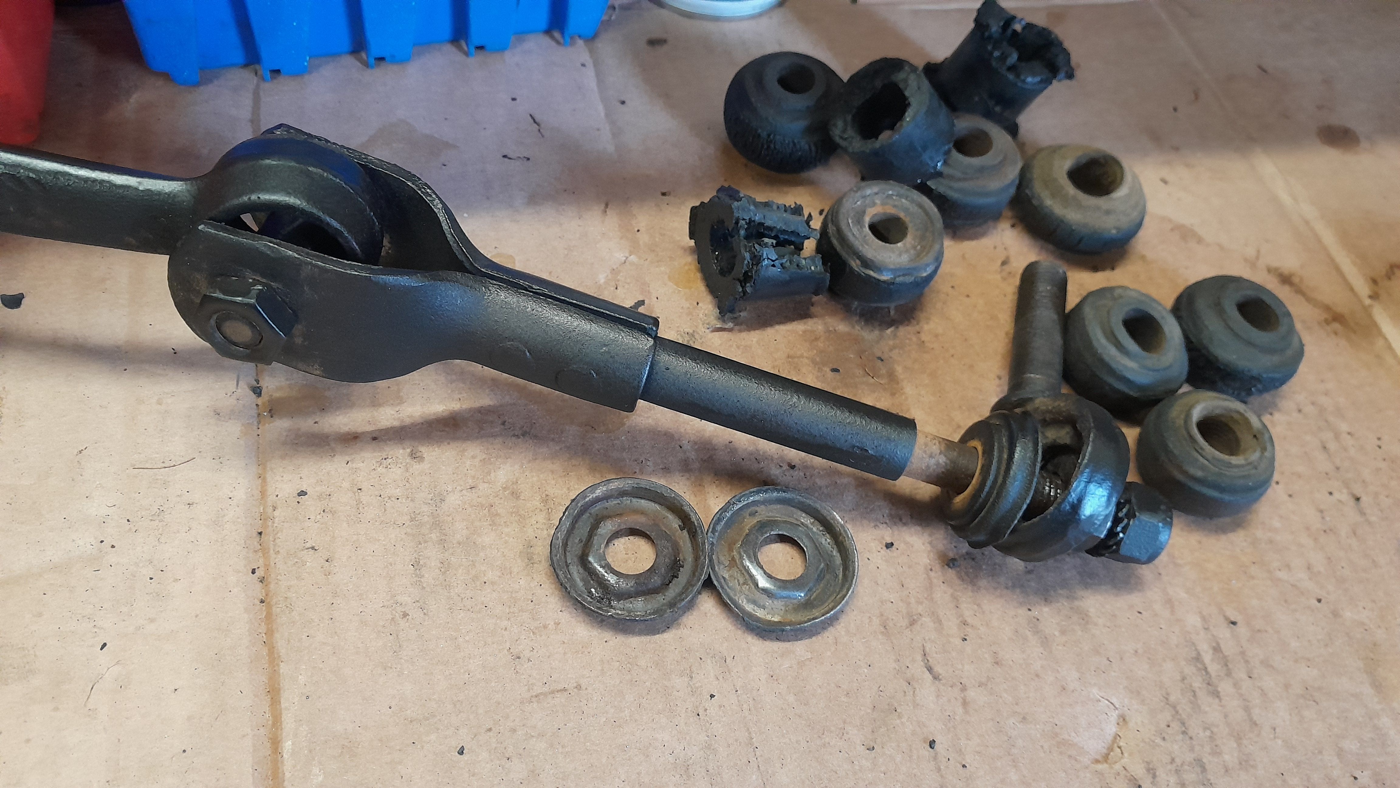

Heute habe ich die alten Dämpfergummis von den Hebeln der Hebelstossdämpfer entfernt. Im Bereich der Gabelstücke ging das an drei Stück nur mit etwas Nachdruck, da die Bolzen/Hülsen sich sträubten.
Am vierten Gabelstück ließ sich der Bolzen auch auf der Hydraulikpresse beim Landmaschinenbetrieb nicht lösen, er saß völlig in der Hülse fest. Also kurzerhand abgeflext und im Nachgang Neuteile auf der Drehbank gefertigt. Die Gabelstücke habe ich auch durch aufschweißen/nachfeilen so nachgearbeitet, dass die Verdrehsicherung der Bolzen wieder funktioniert. Neue Dämpfergummis sind bestellt.

An den kürzlich erworbenen Hebelstossdämpfern habe ich nun durch die Hebelstellung noch bemerkt, dass zwei davon mit der "0-Seite" Richtung Getriebe schauend montiert gewesen sein müssen.
Also kurzerhand die Hebel mit einem Zweiarmabzieher gelöst und korrekt montiert. Dazu noch die eingetroffenen neuen Gummipuffer plus der Hülsen in die Hebelaugen eingesetzt.

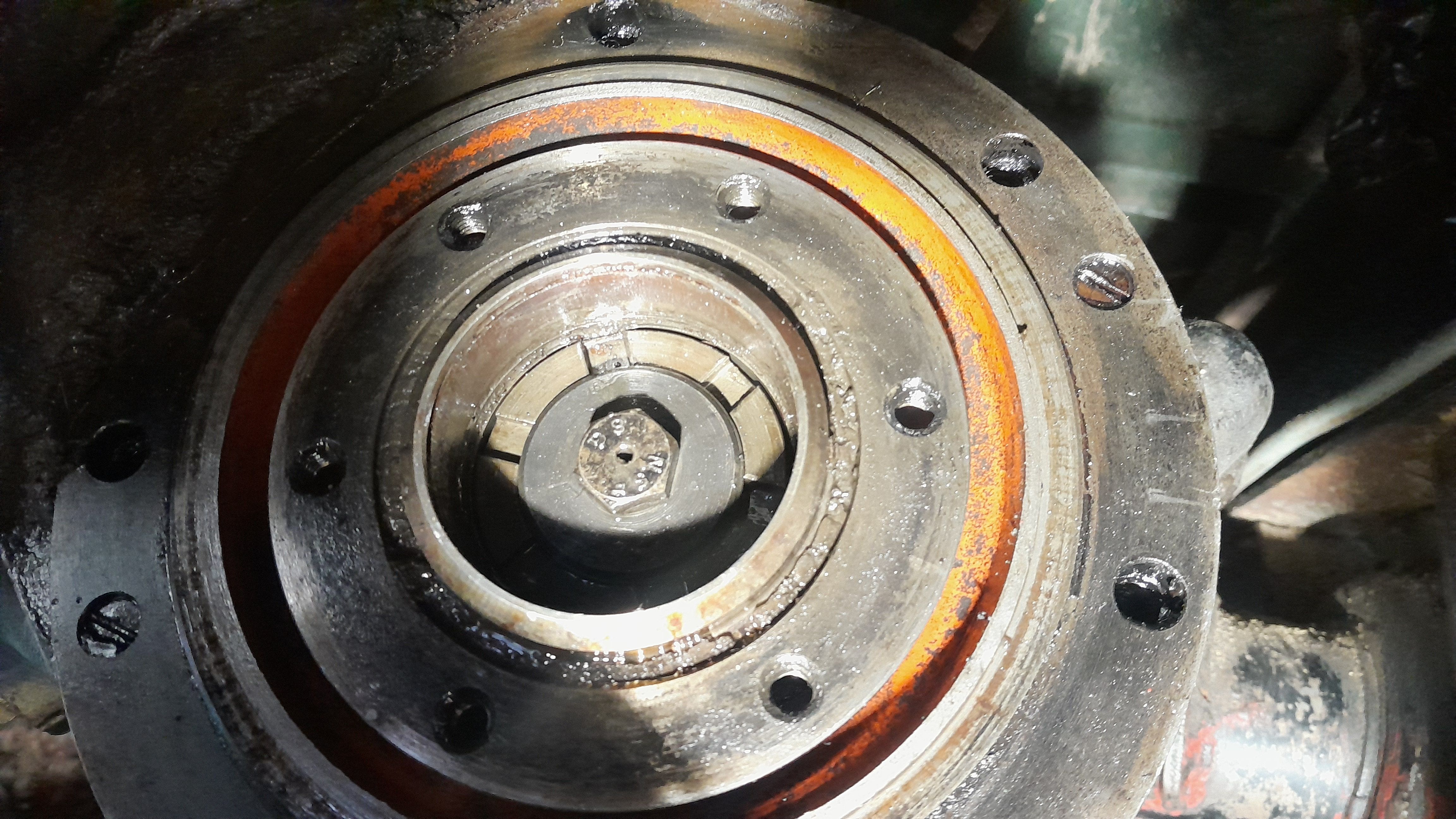

Auch die Zerlegearbeit im Bereich vordere Schubkugel / Getriebe ist nun gestartet, um dort eine neue Flachdichtung plus O-Ring, Simmering einzusetzen. Auch ein neuer Docht liegt bereit. Für bessere Zugänglichkeit habe ich noch den Batteriekasten abgenommen.
Und auch die rechte, untere Schraube des Zapfwellenabtriebs, um das Schubkugelgehäuse längs etwas mehr schieben zu können.
In Zuge dieser Arbeit werden dann auch die ramponierten Batteriekabel erneuert.

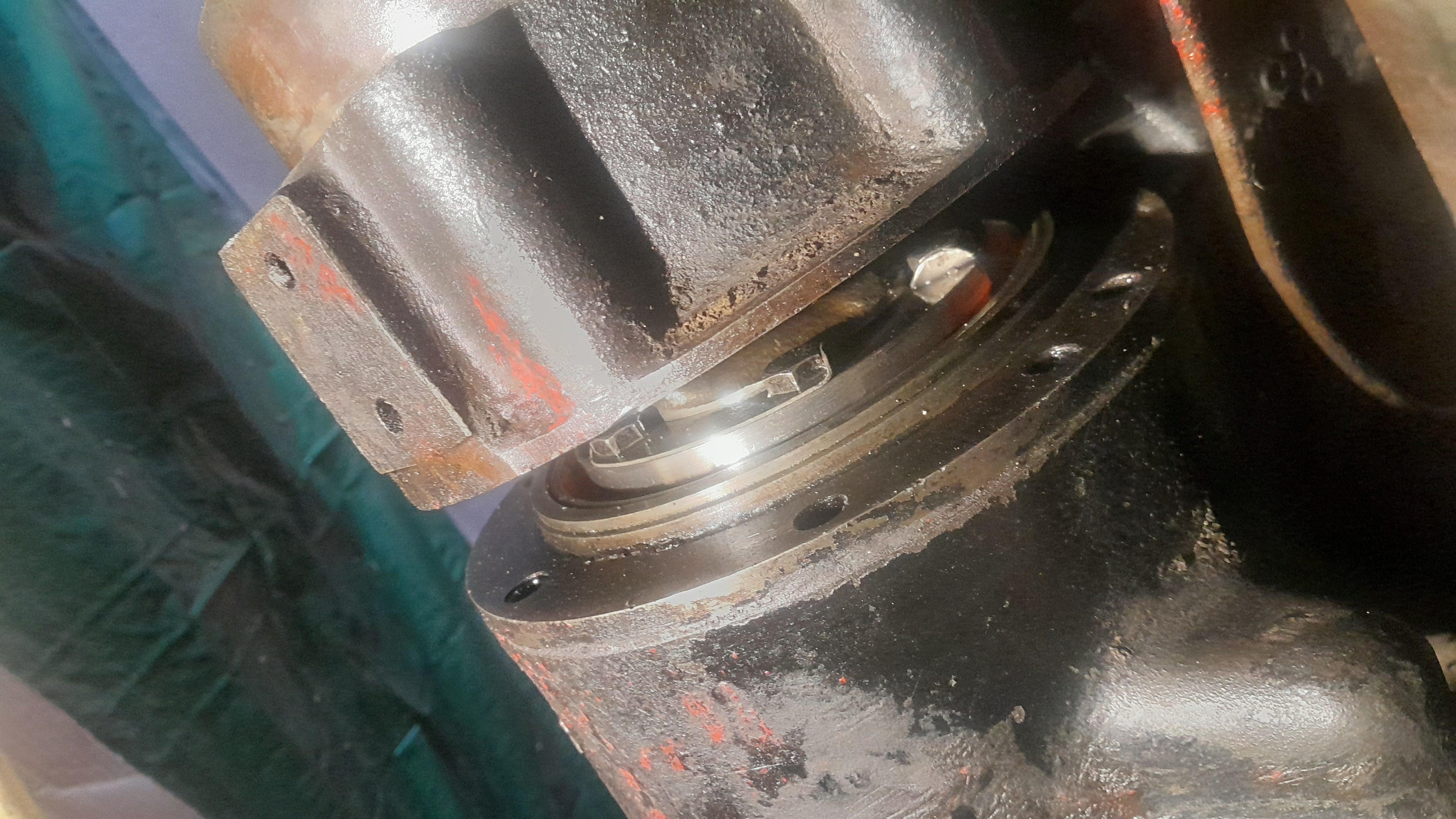

Etwas erschwert ließ sich der Flansch demontieren, aber Hauptsache raus 😀.
Im Zuge der Demontage festgestellt, dass kein Docht in der zentralen Schraube saß, danach aber gelernt, dass der Docht hinter der Schraube in der Welle sitzt :roll:
Muss also noch einen Blick in die Welle werfen :roll:
Aber der üblicherweise an der Flanschrückseite sitzende große O-Ring fehlte wirklich. Beides wird im Zuge der Montage dann platziert.
Der Simmering zeigte sich sehr hart und verschlissen, es war also höchste Zeit für den Tausch.
Einfach super, wenn man für solche Arbeiten das Sonderwerkzeug ausgeliehen bekommt, damit besten Dank an J.G.

Nun konnte ich auch den alten Docht mit Hilfe einer dünnen Spax herausziehen.
Dieser war hinter der Ölbohrung platziert, sodass seine Tröpfchenölfunktion nicht gegeben war.
Ansonsten warte ich für die Re-Montage des Flansches / Schubrohr nur noch auf bestellten 10.9er Sechskant- und Senkschrauben sowie einige wenige Grad Plustemperatur, damit sich die anzubringende Dichtungsmasse auch sachgerecht verarbeiten lässt.

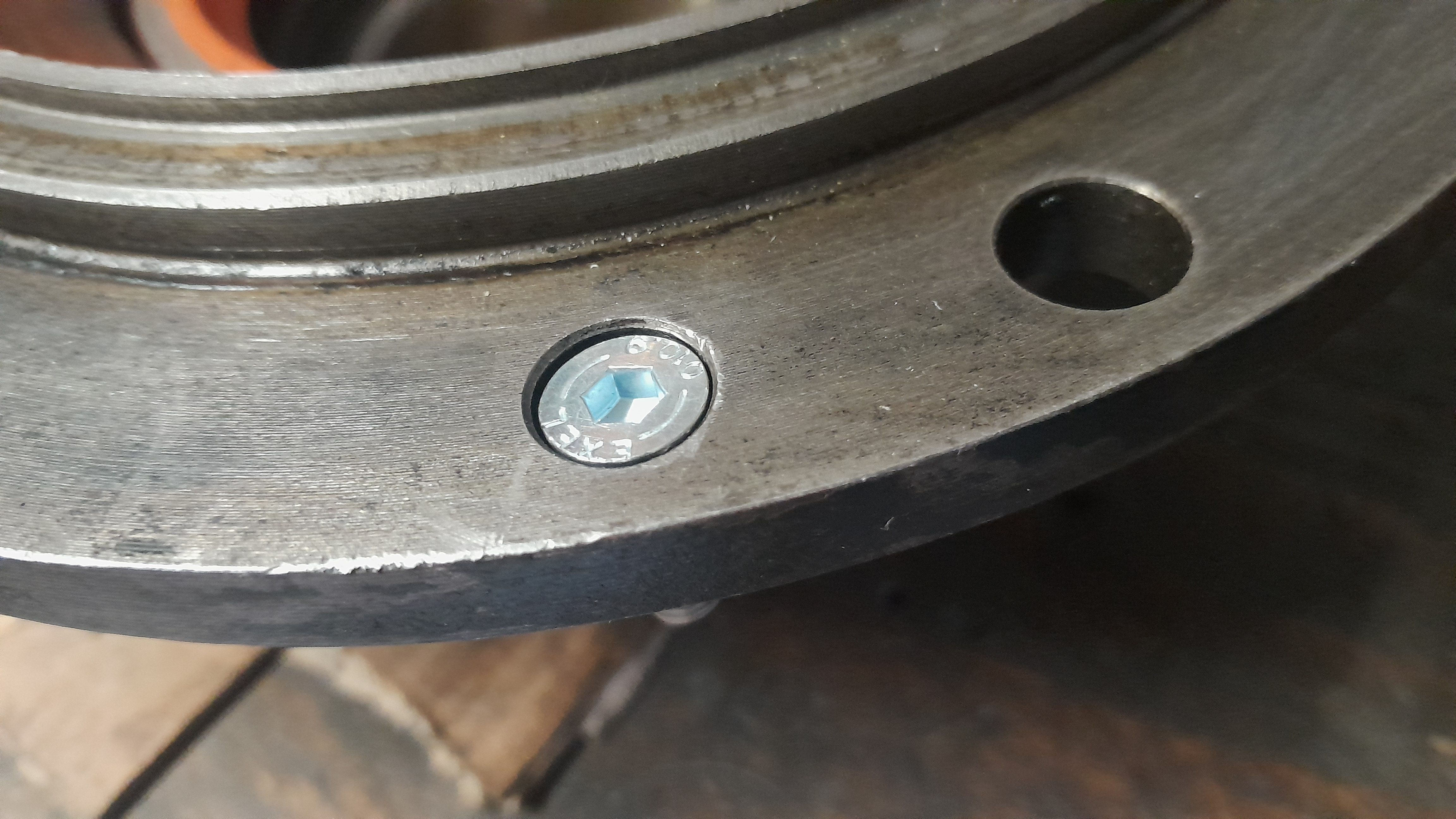

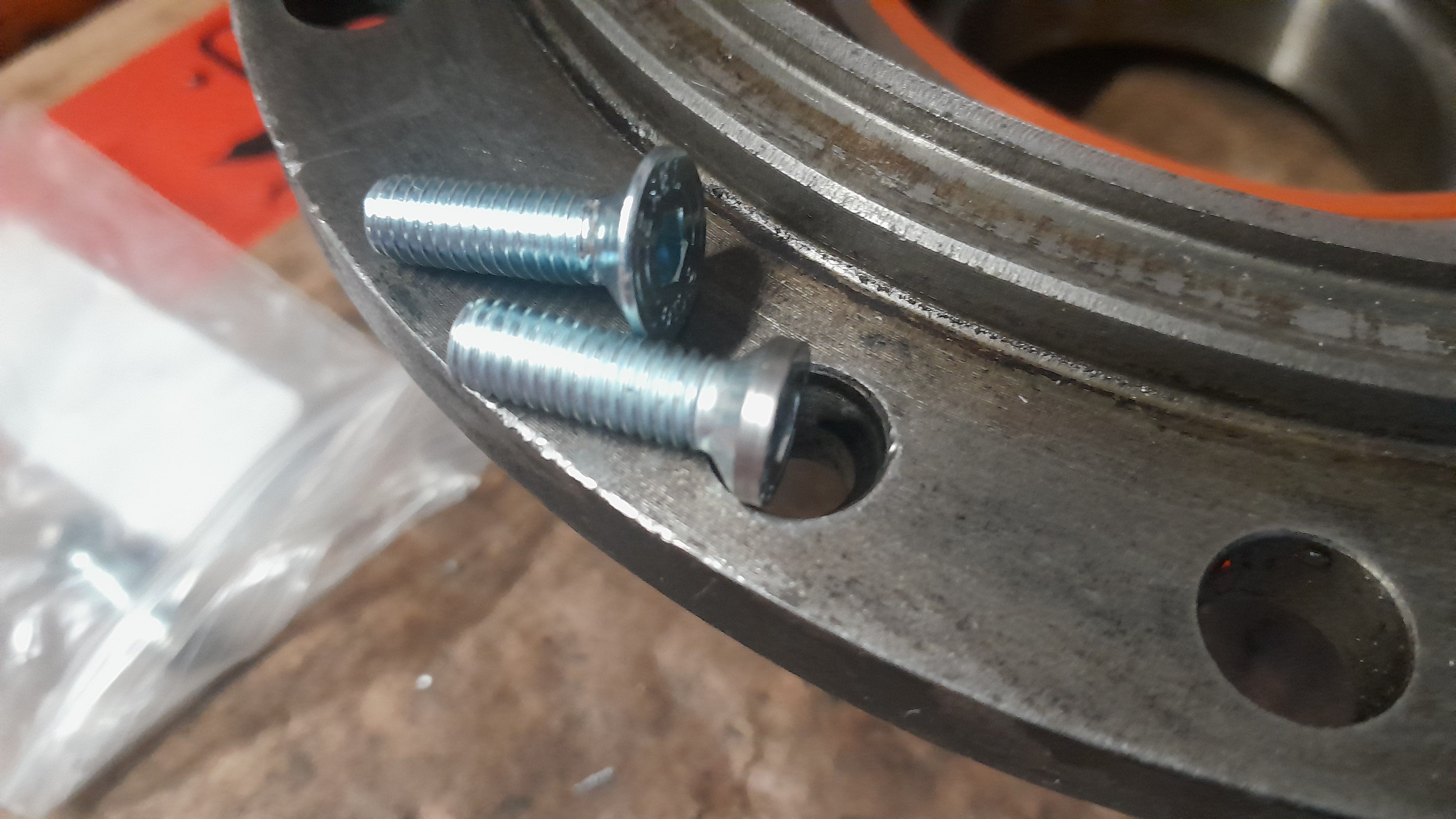

Für die Re-Montage des Flansches sind heute die 10.9er Sechskant - und Senkschrauben (hier Inbus statt Schlitz) eingetroffen. Den nach heutiger Norm größeren Kopfdurchmesser der Senkschrauben habe ich auf der Drehbank angepasst.
Anfang nächster Woche stellen sich evtl. wieder ausreichend Plustemperatur ein, die für das Verarbeiten der Dichtungsmasse nötig sind. Dann wird montiert.
#583346
Schraubengüte 10.9 und galvanisch verzinkt ist wegen der Wasserstoffversprödung schon kritisch. Die würde ich zumindest ein paar Stunden im Backofen nachbehandeln. Besser wäre Schrauben mit zinklamellenbeschichtung.
