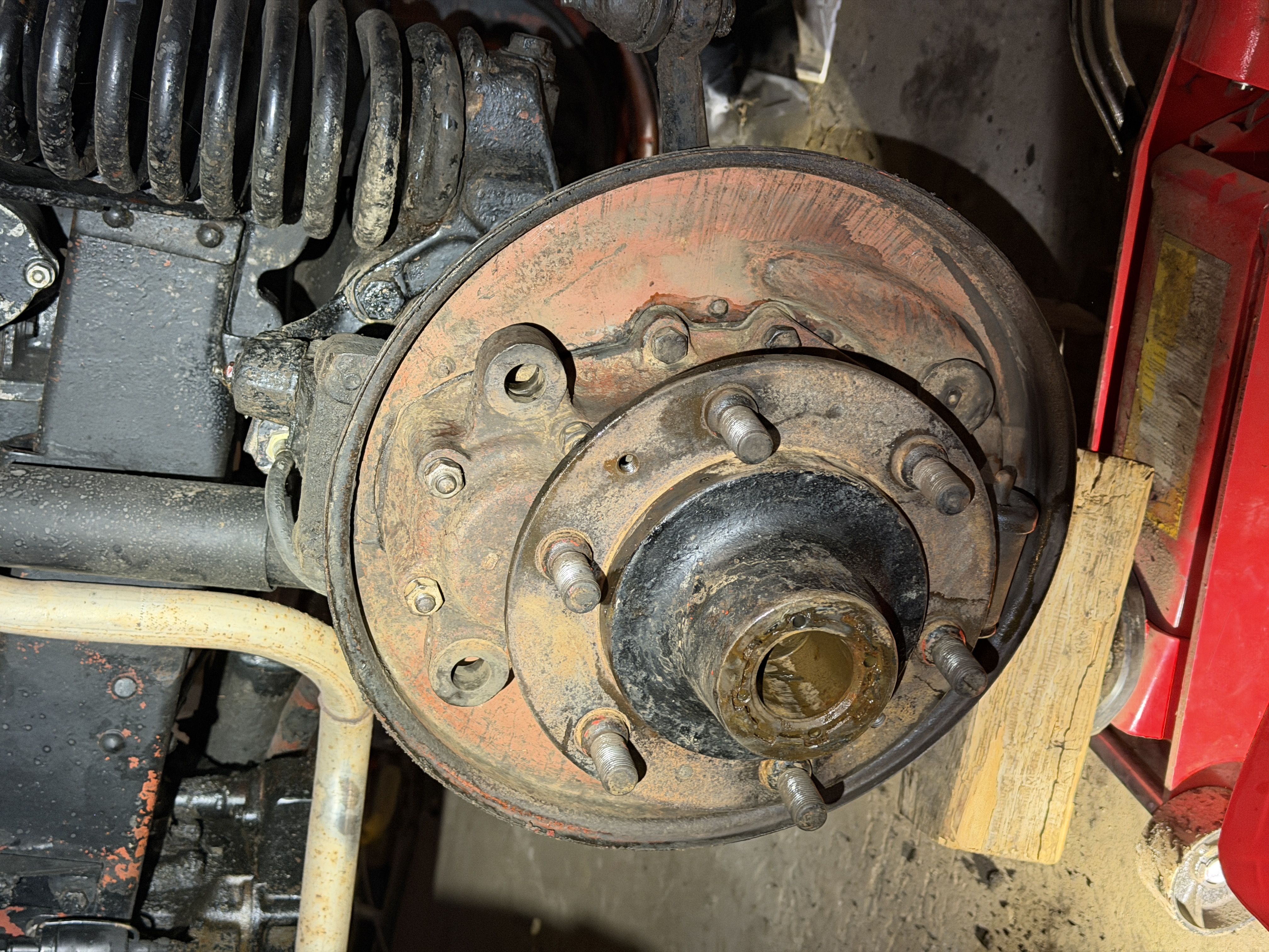

Die Kinder beim Weihnachtskonzert und die Frau in der Spätschicht, so konnte ich heute am Mog weitermachen.
Die Bremsebackenbolzen ließen sich mit einer Schraube per Hand rausziehen. Auch die Federn ließen sich mit eine Haken top lösen. Wir haben die Nieten gleich ausgebohrt. Die Belagträger lasse ich diese Woche sandstrahlen und lackiere sie dann mit Hitzebeständiger Farbe.
Nach 2,5 Dosen Bremsenreiniger und viel Schrubben war auch alles wieder zu erkennen und nicht nur Dreck und Schmutz…in der unteren Schraube war natürlich auch kein Öl mehr zu sehen.

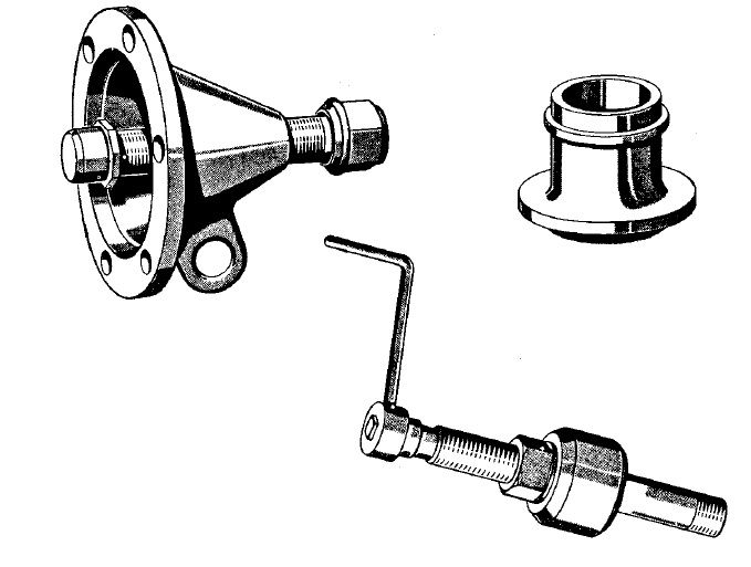

Die Radnabenmutter ging auf der rechten Seite wunderbar auf. Leider will die Radnabe nicht runter. Ich muss also wirklich einen Abzieher besorgen, sonst hab ich ein Problem.. hat jemand Tipps? Ich bin in einem alten Beitrag auf das Angebot von Maschinenbau Kronfeld gestoßen der die mal nachgebaut hat. Du hattest da auch geschrieben Jürgen, kam es damals zu einer Kleinserie oder wurde nichts daraus?
Auf der rechten Seite hat sich die Radnabenmutter wesentlich mehr geweigert…hier muss ich jetzt auf einen Schlagringschlüssel warten und es damit nochmal probieren.

seit die Sonderwerkzeuge immer teurer und seltener geworden sind häufen sich die Leihanfragen in der UCom und bei Kleinanzeigen. Ich hatt vor Jahren schon mal einen Vorstoß gemacht, der aber auf wenig Gegenliebe und noch weniger Aktionismus gestoßen ist.
Vielleicht sollten mal alle die nachdenken, die diese Werkzeuge nicht besitzen aber diese irgendwann benötigen, wie man das Dilemma zukünftig lösen kann. Für die Reparatur reichen gute Nachfertigungen.
Gerade die gesuchten Werkzeuge liegen zusammen um 800 Euro mittlerweile (Radnabenabzieher, Aufzieher und Buchse)
sonderwerkzeuge-unimog-t102698.html?hil ... rwerkzeuge

Boris Kornfeld hat damals den Radnabenabzieher und sicherlich auch andere Dinge in erster Linie für sich selbst nachgebaut, als er noch mit dem 404 auf Rallys wie der Breslau aktiv war. Ob er noch eine Kleinserie aufgelegt hat kann ich nicht sagen, mein Werkzeug hat er auf meine Nachfrage hin für mich gefertigt.
