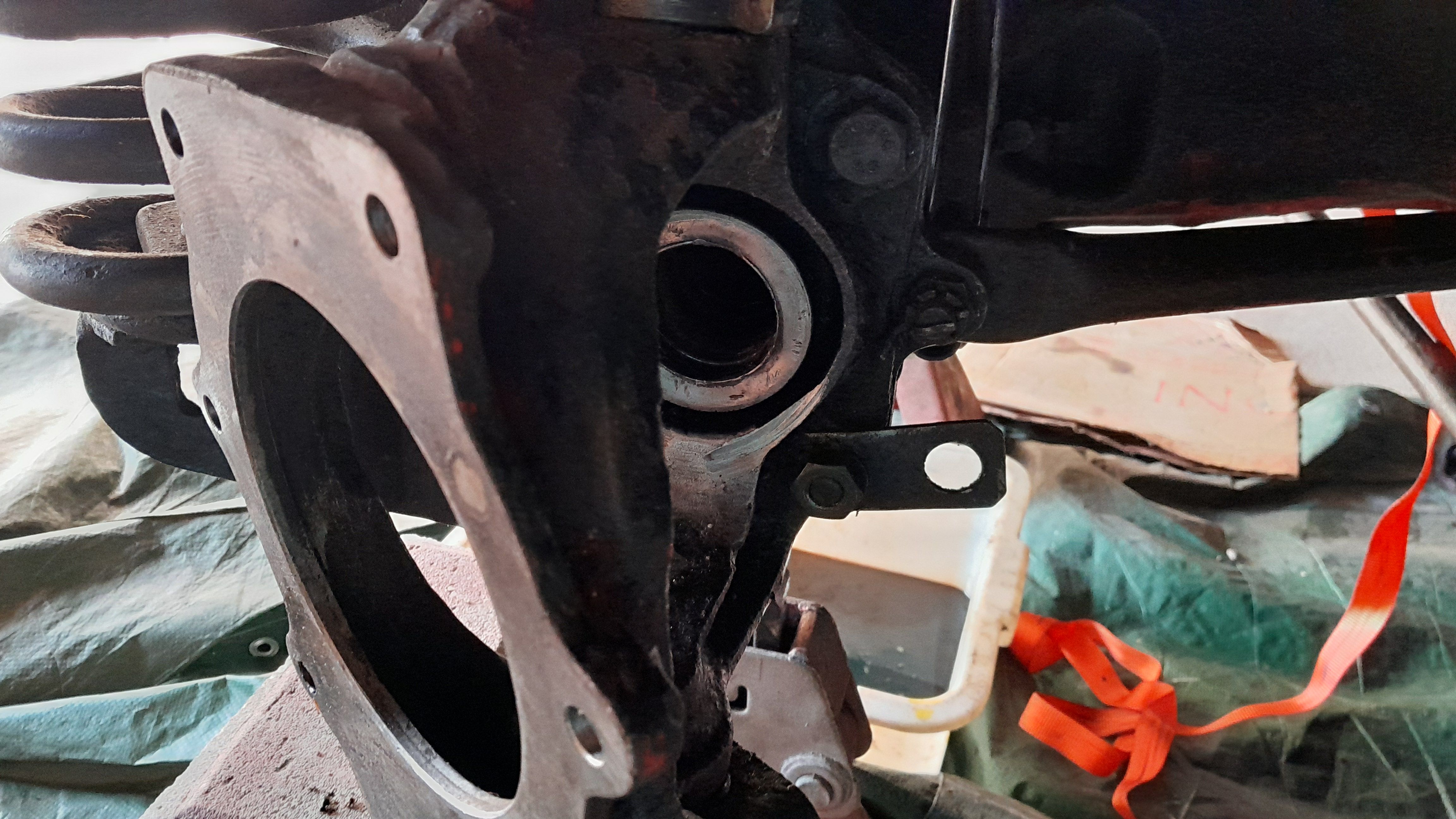

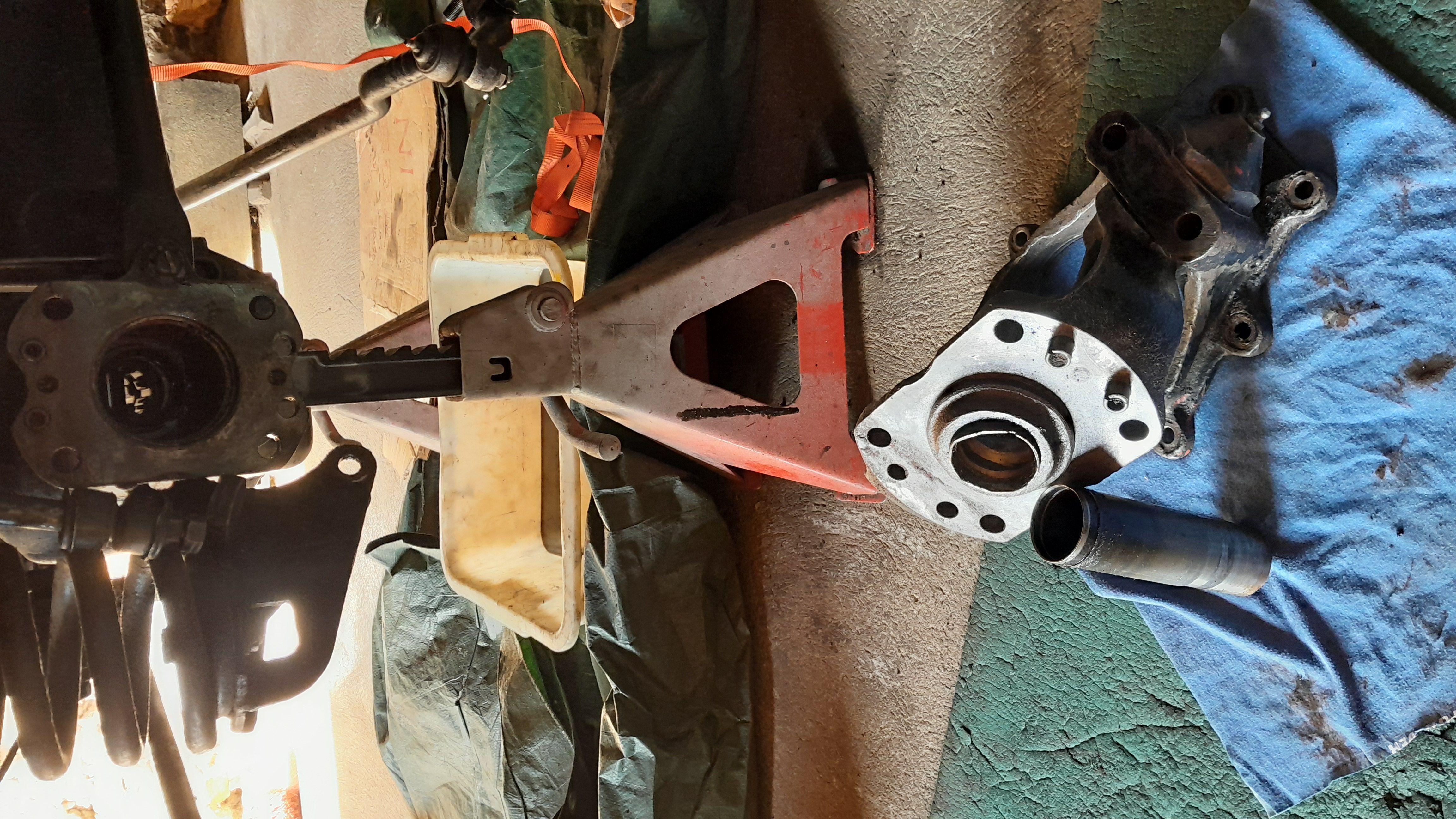

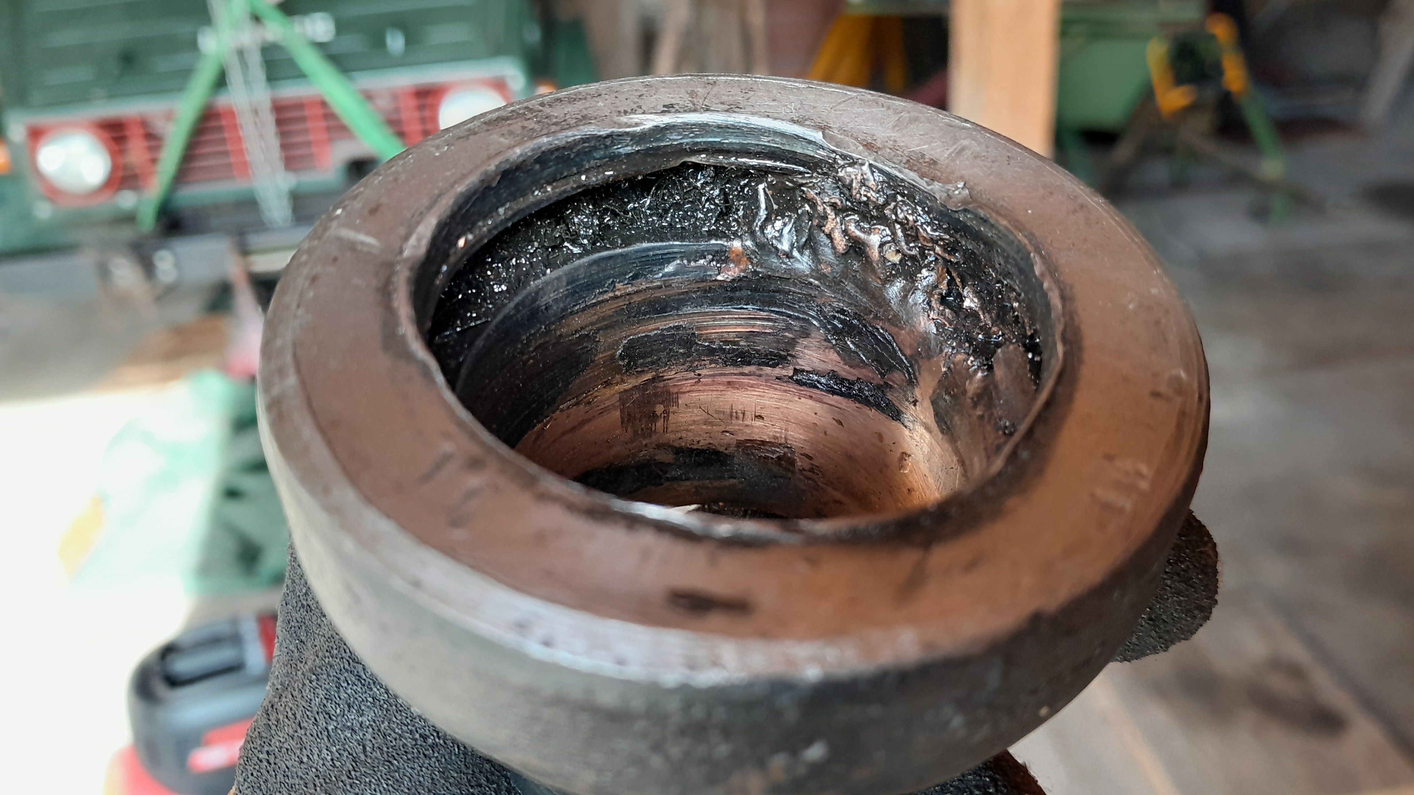

Heute habe ich den linken Achsschenkel abgenommen, um die wackelige "Buchse mit Rohr" zu entfernen. Das Rohr war von der Buchse abgebrochen, die Buchse deformiert und vom Simmering nichts mehr zu sehen.
#584242

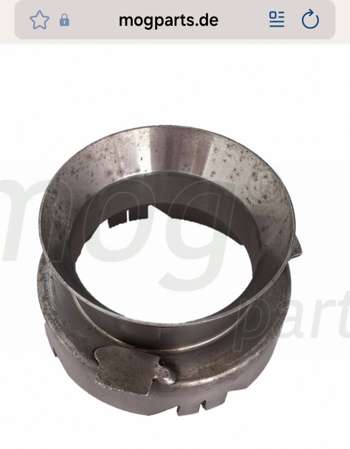

Noch eine Stufe tiefer in den Achstrichter schauend habe ich gesehen, dass der Simmering in der dort platzierten Blechaufnahme ebenfalls gebrochen ist. Die Blechaufnahme dürfte vermutlich beidseitig mit Blechlaschen in Position gehalten werden. Wenn das so ist (???), kommt man an den Simmering nur bei entferntem Differential ran. D.h. Achse abmontieren vom Fahrzeug.
Die heutigen Feststellungen an der linken Achsseite dürften mit durch das spielbehaftete Doppelgelenk verursacht worden sein (pendeln...)
