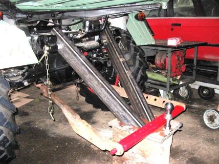

ich versuche für den 411 neue Achsen eine abnehmbare Kugelkopf AHK zu basteln und die vom TÜV eintragen zu lassen. Ich habe bereits mit dem Prüfer gesprochen, er braucht Festigkeitsrechungen. Dazu hab ich mal ein paar Sachen zusammen geschrieben, aber ich bin eigentlich Elektroingeneiur und habe keine Ahnung von Festigkeitsrechung.
Gibts hier wen, der sich mit sowas auskennt? Ich hätte ein veriseitiges .pdf mit vielen Zeichnungen und Rechnewegen, das könnte ich zuschicken. (Oder kann ich das in die Bildergalarie stellen?) Wäre gut, wenn da wer drüber schauen würde der sich mit sowas auskennt?
Die Konstruktion ist unten abgebildet - eine Platte die auf die Ackerschiene geschraubt werden soll und dann 2 Diagonalstreben, die auf das Rahmenheck gehen. Die Hubspindeln müssen währenddessen entfernt werden.
Danke
Hermann

ich konstruiere im Moment ebenso eine Kugelkopfkupplung für meinen 411 (Bj.66). Ein guter Bekannter von mir ist TÜV-Ingenieur, der meinte, ich solle mal eine Skizze machen und ihm die mitgeben. Er wolle dann auf seiner Prüfstelle nach der entsprechenden TP-Prüfnummer suchen. Die müsste ich dann gut sichtbar einschlagen. Berechnungen seien eigentlich nicht notwendig. Die Beurteilung der Stabilität und Ausführung lägen im Ermessen des Prüfers. Wenn der natürlich ein A.....ch ist, dann mußt Du wirklich Ingolfs Rat befolgen und Dir einen anderen suchen.
Ich sage dann bei Gelegenheit, wie es gelaufen ist.
Grüße
Markus
P.S. Warum ziehst Du Deine Konstruktion so weit nach hinten raus? Das macht's statisch nicht unbedingt einfacher und erzeugt beim Bremsen in der Kurve unnötige Momente um die Hochachse.

Ich ziehe die AHK soweit hinter, weil ich die Unterlenker der Dreipunkthydraulik dran lassen möchte. Das Dreipunktzeug ist zwar im Moment abgebaut, aber da kommt hie und da mal ein Holzspalter dran. So brauche ich nur die Hubspindeln wieder dran zu stecken. Ich entferne den Bock mit der Ackerschine und 2 weiteren Bolzen oben.
Grüße
Hermann

Ich habe die Konstruktion meinem TÜVler vorgelegt. Der meinte dann, das sähe ja sehr stabil und gut aus, ich solle sie so mal bauen und er wolle sich solange nach der entsprechenden TP-Nummer umsehen. Der Bau war dann auch kein Problem, aber jetzt wollen die vorgesetzten Stellen beim TÜV wohl doch etwas mehr. Das Problem ist, sie wissen eigentlich nicht so genau, was sie brauchen. Knackpunkt scheint wohl meine nicht starr am Rahmen befestigte Konstruktion zu sein. Ich habe ja das Prinzip der bodenkonstanten Ackerschiene gewählt, wie sie bei den neueren 411ern und den älteren 421 von Daimler zu haben war. Die Krafteinleitung (bezügl. Hebelwirkung) ist ja hier besser, wie wenn man zum Anschrauben nur die vier Rahmenösen benutzt. Mein TÜVler meinte nun, ich solle doch mal bei anderen hier im Forum nachfragen, ob irgendjemand schon mal so etwas gebaut und eingetragen bekommen hat. Vielleicht ließe sich mit diesen Erfahrungen und Unterlagen der TÜV-Segen erteilen. Deswegen hiermit meine Bitte um Hilfe.
Grüße
Markus Beck

sehr schöne und profesionelle Konstruktion aus hochwertigem Material wie ich denke auf den Bildern zu erkennen.
Da kann man nur noch sagen"BEHÖRDENWILLKÜR".
Was soll da nicht halten. Die wollen wahrscheinlich noch Röntgenbilder von den Schweißnähten, obwohl du ja die beiden vertikalen Hauptträger gebogen und somit am Stück gelassen hast.
Ich denke hier sollte man mal öfter auf gesunden Menschenverstand zurück greifen.
Nochmals alle Achtung, sehr stabile und wie ich denke gelungene Konstruktion mit sehr günstigem Zugwinkel.
MfG Klaus aus dem Saarland
