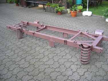

Aber nun zur Aufmunterung, So schön kann ein gesandstrahlter, und grundierter Rahmen eines 411er sein. Siehe Foto.
Gruß JürgenPB
