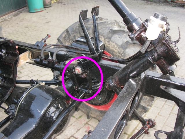

heute kam ich wieder dazu etwas zu machen. Haben nocheinmal die Bremsanlage entlüftet.
Das Pedal ist aber immernoch zu weit unten und lässt sich aber hochpumpen.
Bremsbacken sind auch eingestellt, was könnte es noch für Ursachen haben?
Arbeit war ledeglich das austauschen der vorderen RBZ.
Ich bin jetzt an dem Punkt den Pedalweg einzustellen nur ist mir noch nicht ganz klar wie.
Auf der Welle des HBZ gibt es ein Ringstück (Pos.1), dann eine Kontermutter (Pos.2) und die Gabel (Pos.3).
Wenn ich jetzt die Kontermutter löse dann müsste ich die Gabel doch drehn und somit auch den Bolzen mit den Sicherungsringen entfernen richtig? Wenn ich die Gabel hinein schraube dann wandert die Welle ja weiter heraus und muss somit beim Bremsen einen längeren Weg machen und damit auch größere Menge Fluid befördern oder?
Oder funktioniert das anders als ich das kenne?
gruß Robert

Hallo Robert,
an der von Dir bezeichneten Stelle kann und soll man nur das Spiel einstellen (1 mm dort bzw. 10 mm am Pedal), das dafür sorgt, dass die Ausgleichsbohrung im Hauptbremszylinder freigegeben wird und Flüssigkeit aus dem Vorratsbehälter nachlaufen kann bzw. das Bremssystem drucklos wird.
Wie groß ist das Spiel?

#444005
Hallo Robert,
... einfach mit dem Zeigefinger das Bremspedal niederdrücken bis zum Anschlag (bei dieser Betätigungskraft). 10 mm oben am Pedal entsprechen 1 mm unten am Stößel.
