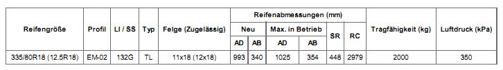

Ich habe den Vergleich 12.5x18 / 335/80R18 mal zahlenmäßig zusammengestellt. Dir ist sicherlich ein Mißverständnis durch die Finger gerutscht. :wink: Die beiden Größen sind nahezu identisch.
Zum Vergleich noch gleich die 10.5x18 dazu.
ich hoffe es hilft!

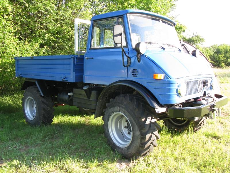

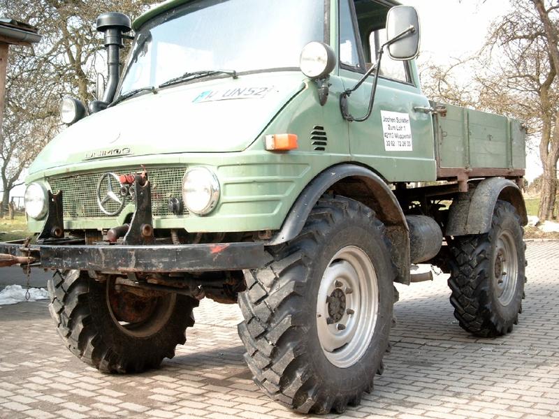

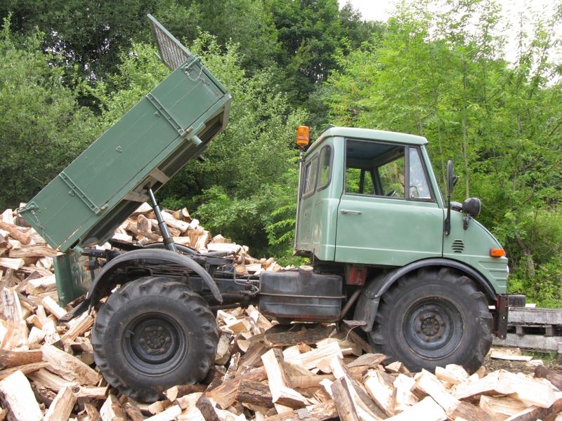

Eine kleine Auswahl auf 421:
12,5-20 Mitas auf 9x20
12,5-18 Conti auf 11x18
335/80R18 Michelin XM auf 11x18
12,5-18 BKT? auf 13x18 am Turbo 421129
von links 12,5-18 auf 11x18, 10,5-18 auf 9x18, 22-20 auf 16x20
Schau dir mal die Version mit den Mefrofelgen 13x18 auf dem Blauen an, damit wird der Durchmesser etwas kleiner und mit den Mefrofelgen hast du die Möglichkeit durch die Einpresstiefe auf -5mm oder sogar mehr die Spurweite und den Abstand zu den Federn einzustellen.
