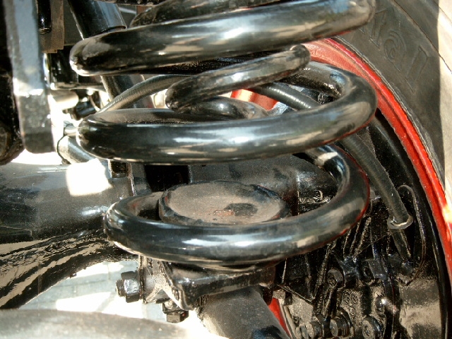

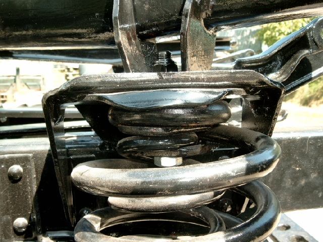

Hallo Torsten,
ich schraube die Achsen an das Fahrgestell und danach erst die zusammengesetzten Federn an ihren Einbauort. Beim Festschrauben werden die Federn mit den Federtellern und Halteklauen in die richtige Position gedreht damit sie richtig stehen. Die Schrauben sind gebohrt und die Kronenmuttern werden mit einem Flachen geraden Ring-Maulschlüssel 22mm gehalten.
Ich habe hier am 411112 die Schraube umgedreht und eine Sicherungsmutter verendet:
Jochen

Hallo Jochen,
vielen Dank für den Tip und den Bildern. :spitze
Hab heute meine Einkaufsliste für Schrauben gleich erweitert.
