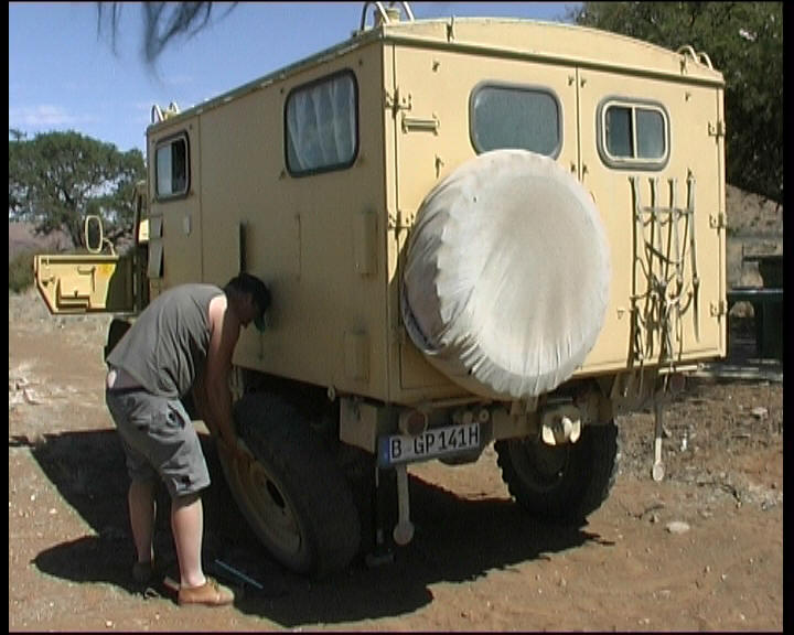

Hallo Ulli
Hier ist meine Lösung.
Die Last des Reifens hänkt an drei Drehlagerungen an der Seite des Kofferaufbaus und ist beweglich. So kann ich den Reifenhalter schwenken und die Koffertür öffnen.
An den Reifenhalter kommt noch eine kleine Ladehilfe mit Flaschenzug um den Reifen alleine heben zu können.
Mit diesem Halter fahre ich nun schon zwei Jahre herum, ach Gelände, ohne Probleme.

das ist ja eine sehr interessante Lösung, weil sie den Zugang zur linken Tür nicht versperrt. Hast du evtl. Detailfotos oder ne Zeichnung? Insbesondere interessiert mich auch die Hubeinrichtung. Wo hängst du den Flaschenzug ein? Oben an den Koffer oder in den Halter?

Hallo Ulli,
schau mal bei uns vorbei, www.offroadvideos.de
Bei uns klappt der Reserveradhalter nach unten ab, die rechte Tür lässt sich noch öffnen.
Der Radhalter ist unten am Aufbaurahmen mit Scharnieren angeschweißt. Somit keine Belastung auf der Koffertür!
Der Flaschenzug wird an der oberen Halterung für den Radhalter mit eingehängt.
Funktioniert prima
Grüße Horst

Hallo Horst,
jetzt muss ich mir noch eine Symbiose aus deiner und Markus` Lösung ausdenken :)
Klappbügel zum Reifenwechsel wie bei deiner Lösung, seitliches Wegklappen zum Öffnen der Tür wie bei Markus.

Hi Ulli,
Hier meine Lösung im Bild.
Reifen absetzen geht wie folgt:
1. Linke Trittleiter ein wenig raus ziehen.
2. Die Radmuttern des Reserverades lösen.
3. Abwärts
Anbauen:
1. linke Trittleter ein wenig raus und gegen reinschieben sichern (z.B. Gripzange)
2. ein Kleiner Stein oder Brett zu Erhöhung unter die Leiter legen (Reifenoberkante soll die Höhe der Trittleiter erreichen)
3. der Reifen \"hochklappen\" auf die Trittstufe
4. Abschrauben
Kleiner Hinweis - das ist mein zweiter Reservereifen, darf etwas komplizirter sein.
Die Bolzen sind von innen mit einer Verstärkung duch die Tür geschraubt.

Hallo!
Ich beschäftige mich auch schon einige Zeit mit dem Gedanken, meinen Reservereifen an die hintere linke Tür zu basteln. Ich habe mittlerweile schon mehrere Konstruktionen wie die von Götz gesehen und favorisiere diese auch.
Neulich sprach ich allerdings mit jemandem, der mit seinem 404 durch Südamerika gereist ist. Er hatte hinten zwei Reservereifen dran (http://www.sandfloh.de/images/muc_syd1/img0008.jpg und http://www.sandfloh.de/images/muc_syd1/img0041.jpg) und hat mir definitv abgeraten, diese Lösung zu wählen, da wohl bei längeren Fahrten in rauher Umgebung der gesamte Koffer hinten absacken kann und die Scharniere sich verziehen.
Er riet mir zu zwei Varianten: 1. zwischen Koffer und Fahrerhaus (wie beim IFA) oder 2. auf einer Stützkonstruktion, die direkt am Rahmen angebracht ist.

Hi Henry,
bei zwei Reifen hätte ich auch so meine Bedenken, da die rechte Tür nur vom Schloss zugehalten wird.
Die linke Tür wird aber von einer guten Verrieglung gehalten und dann liegt die Tür in der Nut des Rahmens und dort werden die Kräfte aufgenommen. Der Reifen ist seit ca. 15.000 km dort montiert und hat auch auf den übelsten Waschbrettpisten, auf der die Temperaturanzeige ausgestiegen ist, nie Probleme bereitet.
