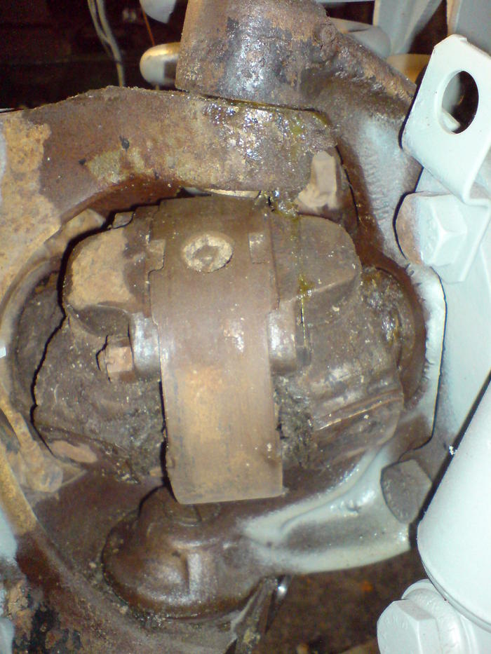

Die Hinterachse ist jetzt soweit erstmal fertig. Heute bin ich bei der Vorderachse angefange. Als ich die Radnaben abgezogen hatte und die Simmerringe entfernt hatte, guckte ich mir die Kreuzgelenke genau an. Ich musste dann feststellen, dass das Kreuzgelenk auf der linken Seite, am "Eingang" der Achse ziemlich viel Spiel hat, was auf der anderen Seite nicht der Fall ist...
Da ich sowieso ganz gerne die Kreuzgelenke ausbauen wollte, um die mal richtig zu säubern, werde ich ja dann sehen was kaputt ist. Dazu eine Frage, wenn ich die Kreuzgelenke ausbauen will, müssen dann die Achsschenkel erneuert werden ???

Hallo Nils,
das besagte Spiel hat mit den Achsschenkeln nichts zu tun. In dem Achstrichter ist eine Messing-(Sinter) Buchse, die gerne verschleißt, allerdings verschleißt ebensogerne die Lauffläche an der Gelenkwelle. Vor 10 Jahren gab es dafür Reparaturbuchsen, also eine Sinterbuchse für den Achstrichter und eine Stahlbuchse für die Gelenkwelle. Die Sinterbuchse wird in den Achstrichter eingesetzt und dann mit einem Kalibrierdorn (MB-Sonderwerkzeug!) auf Nennmaß "gepresst". Die Stahlbuchse muß mittels Hydraulikpresse p>20t aufgepresst werden. Dafür hatte ich mir damals ein Drucklager gebaut, damit die Welle ein Gegenlager beim Pressen hat. Dann sind noch zwei Wellendichtringe fällig.
Es ist also nicht ohne, die neuen Achsen instandzusetzen. Die alten Achsen aber auch nicht, wenn Dir das evtl. hilft!?
Viel Erfolg
Thomas

Danke Tom für die schnelle Antwort, ich werde mir das mal durchlesen !
Heute habe ich die Radvorgelege von den "Achsschenkelhalterungen" abgeschraubt. Jetzt wollte ich erstmal sehen, dass ich die Kreuzgelenke von den Vorgelegen abbekomme, weil die müssen komplett gesäubert werden...
Die Achsschenkel haben zum Glück kein Spiel, aber mir kam schon auf der einen Seite nen Stück Gummidichtring entgegen, mal sehen wie ich das mache...
gruß Nils

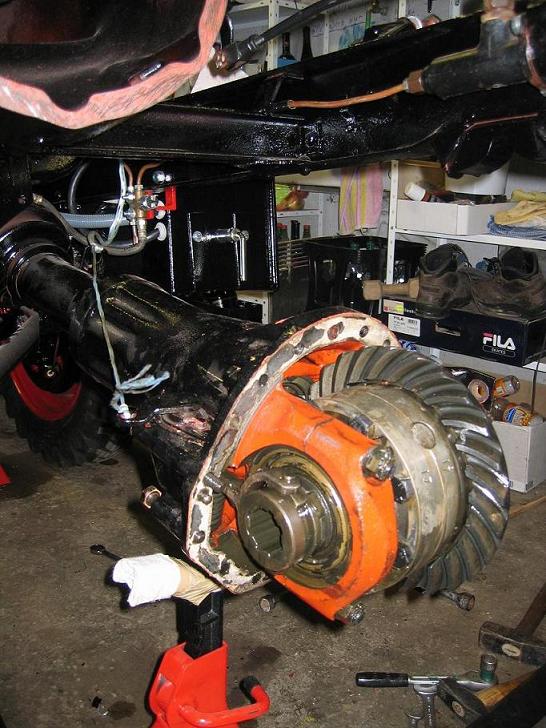

#287949
hast du vor dem Ziehen der Steckachsen nicht die Differenzialsperre eingerastet und den Hebel fest gestellt?
Dann musst du wohl auch die Achse noch öffnen und die Schiebestücke wieder in die Klaue einsetzen.
Bei mir hat sich damals die Befestigung der eingelegten Sperre gelöst und ich musste die Achse öffnen.
Die Arbeit geht aber recht zügig.
Patrick
