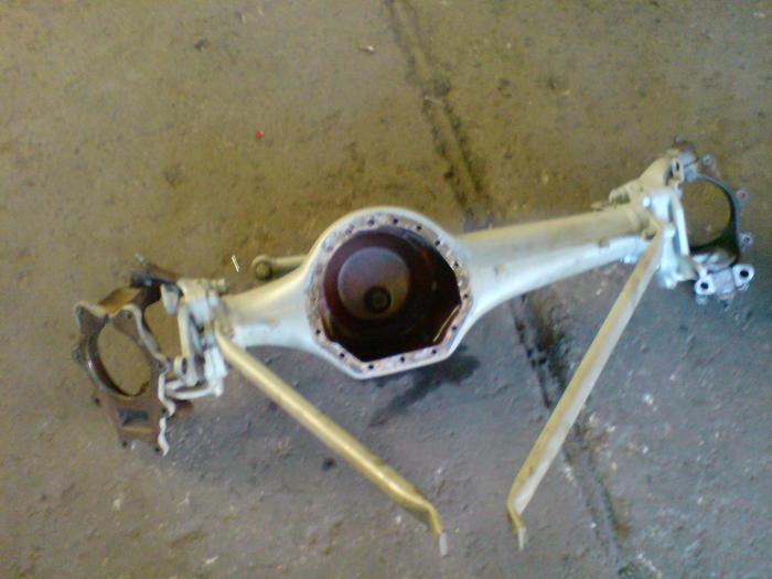

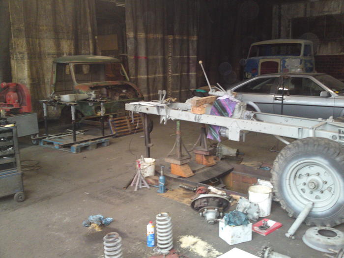

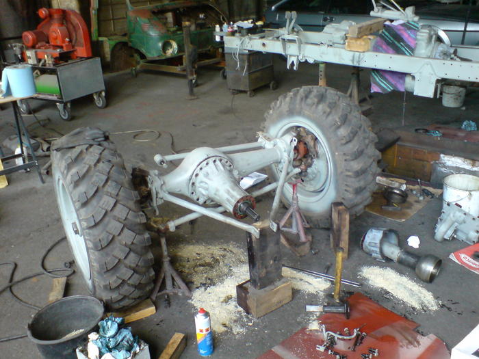

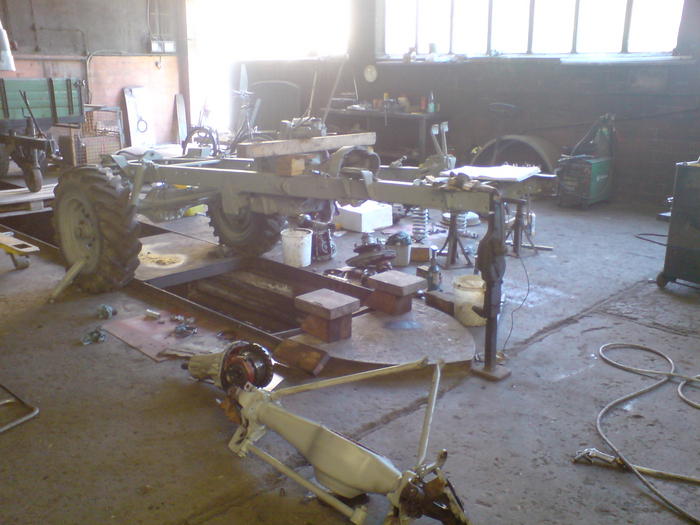

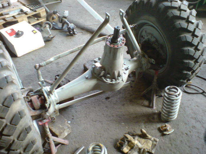

seit längerem habe ich mal wieder etwas geschafft. Die Vorderachse ist jetzt ausgebaut und bis auf´s Differential zerlegt. Das Ausbauen war wirklich schnell vollbracht, aber ich bekomme das Differential nicht ausgebaut.
Im Werkstatthandbuch steht folgendes, ca. 2-3 cm anheben und um 90° drehen.
Jetzt ist meine Frage, muss ich nach links oder nach rechts drehen ??
gruß Nils
#300393
Hallo Nils,
im Augenblick halten die Antriebswellen noch das Differential fest!
Die Achsschenkel bzw. Vorgelege mußt du dafür schon wieder ausbauen.
Ich denke, das hast du übersehen.
Ansonsten macht es viel Spaß, dir bei der Arbeit zuzusehen. :thumbup:
Jochen
#300463
Hallo Nils,
im Achsgehäuse ist eine Aussparung um die Lagerstellen des Differentiales aus dem Gehäuse zu bekommen.
Nach links meine ich, aber höchstens 30-40°drehen, eher weniger.
Habe leider kein passendes Bild vom Ausschnitt.
Jchen

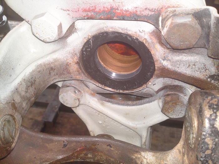

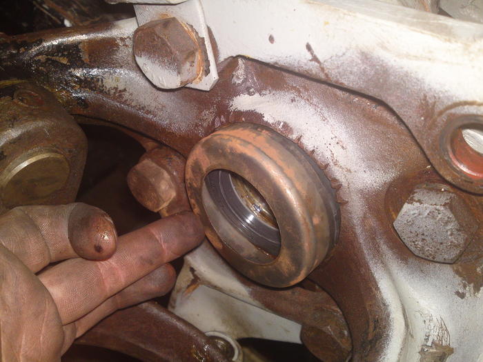

Hallo Zusammen,
nun stehe ich schon wieder vor dem nächsten Problem. Zur Zeit bin ich ja an der Vorderachse am werkeln. Wie auf den alten Bilder zu erkennen ist, ist die Achse auch komplett zerlegt und das Problem mit der Sperre hat sich auch erledigt. Jetzt wollte ich die Simmeringe erneuern, die im "Achseingang" sitzten. Simmeringe habe ich auch schon da, jetzt gehts halt noch um den "Käfig" der war bei mir original nicht mehr verbaut.
Bei mir war der Simmering und dann eine große Unterlegscheibe verkeilt.
Der neue Simmering passt auch super, bloß der "Käfig passt nicht... ich kann mir auch nicht vorstellen wie der verbaut wurde oder gab es den gar nicht für meine Achse ??
Der "Käfig" passt auch gar nicht vom Durchmesser über die Antriebswelle..
Gruß Nils
#312654
Hallo Nils,
nach meiner Teileliste kommt da ein Wedi 48x68x10mm
Tl.Nr 99.2990.1004-06
und eine Abdeckscheibe 48,5x74x1,5mm
Tl.nr. 99.2901.1023-00
also kein Becher sondern nur eine Abdeckscheibe rein.
Vielleicht hilft das?
Jochen
#313400
So heute hatte ich ein bisschen Zeit und ich bin ein kleines Stückchen weiter gekommen. Die Simmeringe sind jetzt drin. Heute mache ich noch eine neue Papierdichtung für das Differtial fertig und dann kann der Rest zusammen gebaut werden.
Hat vielleicht jemand einen Tipp für mich wie ich am besten das Diff. wieder einbauen kann ?? Es ist ja nicht gerade leicht... mal sehen was mir so einfällt...
Gruß Nils
