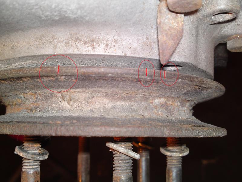

Hallo Zusammen,
ich habe jetzt schon mal angefangen, den Motor zu entrosten. Damit ich überall hinkomme, wollte ich ganz gerne die Einspritzpumpe ausbauen. Nun habe ich folgende Frage. Das Schwungrad ist ausgebaut, aber ich habe ja noch die Makierungen auf der Riemenscheibe von der Kurbelwelle. Meine Frage ist jetzt, welche Makierung ist für den Förderbeginn ???
Gruß Nils
#369642
Hallo Nils,
auf Deinem Foto von links nach rechts (ohne Gewähr!)
OT, 26°vOT, 32°vOT
