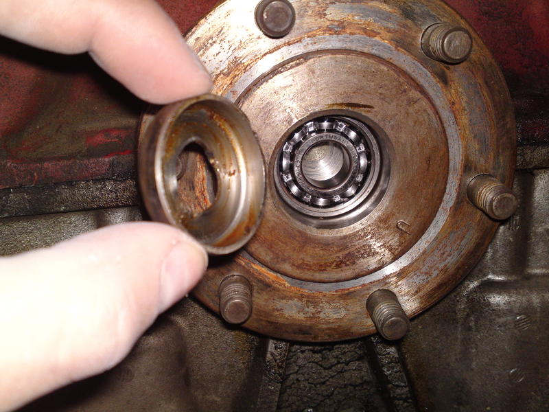

Na langer Zeit wollte ich mal wieder etwas schaffen, dies wurde aber wieder schnell zu nichte gemacht...
Ich habe folgendes Problem und zwar muss ich bei der Lenkstange einen Dichtungsbalg vom Kugelkopf erneuern. Ich hatte mir auch welche bestellt die dafür passen sollten... naja entweder bin ich zu doof dafür oder die Gummis waren falsch.
Bei den Dichtungsbälgen gibt es auch noch einen Metallring dazu, den wollte ich übers den Balg schlagen als Sicherung, zumindest ergibt das nur so für mich Sinn... naja beim 3. Mal hatte ich die Schnauze voll, weil jedes mal der Dichtungsbalg am Metallring gerissen ist....
Kann mir da vlt jemand weiter helfen ??? Ich hab mal 2 Bilder gemacht, dann ist es auch verständlicher.
Gruß Nils
#345333
Nee Carsten, hallo Niels,
der Metallring gehört außen drauf, um durch die Vorspannung Dichtheit zu erreichen und ein Abrutschen zu verhindern. Aber die Größe muß natürlich passen.
